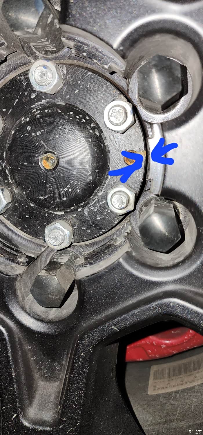

如果需要紧密链接释放应力,那拆卸应该比困难了,会比较紧。只是减少空隙原则上还是6根螺丝受力。
这就是个噱头

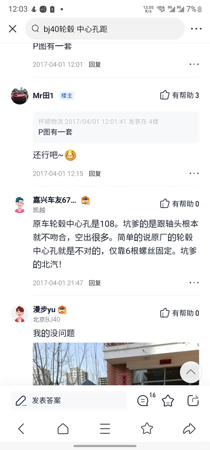

固定轮胎位置的是6根螺栓,而不是中间孔好吧
严丝合缝的轮毂孔合适的,根本不能用,你拆卸轮胎就该用大锤了

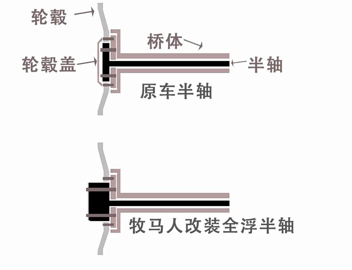

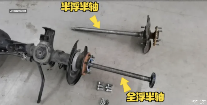

不是产品缺陷,这个是40隐藏实力的地方,后桥是全浮桥。全浮桥轮毂中心就这样的的,里面有定位的,但是外面会有一圈缝方便取出整根半轴,因为理论上全浮桥半轴是可以在不取轮胎的情况下抽出来的。因为全浮桥半轴和轮毂中心不是一个整体所以不能紧挨在一起,只有半浮桥是半轴和轮毂中心是一个整体所以必须要挨在一起,因为轮胎实际上是直接套半轴上的。
现在只有40在用全浮桥咯,偷着乐吧,牧马人还要单独花钱换全浮桥。其它越野车给钱都换不了,就没有改件。
跟换全浮桥的牧马人也是有一圈缝的,这是必须的。
刚才有人私信问我为啥牧马人改咯和40不一样,不是一个东西。在解释哈,牧马人用的是加长半轴,轴头突出轮毂,没有轮毂盖便于有损坏随时可以抽出更换,所以说绝对不可能和轮毂中心圈挨在一起,全浮桥的的轮毂受力是在桥体上不是半轴轴头上。
我是 专业设计轮毂的 对于轮毂 中心孔不同的车不同的参数, 一般106.1 108.1 110 等我们给车场OEM配套的话 轿车的一般轮毂中心孔的直径公差是+0.02 +0.07 ,越野车的话一般在0.05-0.1
受力的话 中心孔是间隙配合,正在受力的螺丝锁紧,中心孔不受力!
这个全浮动半轴要拆的,轮毂直径要比轴头大几毫米的。后轮无所谓的
