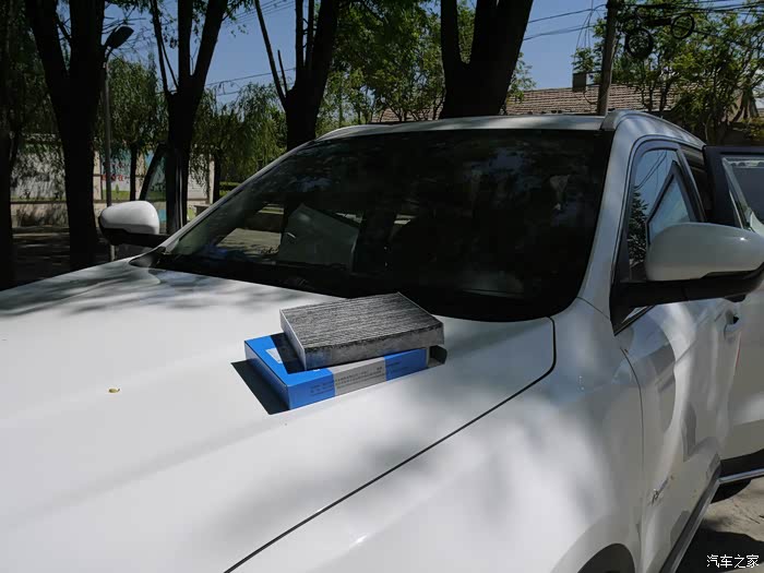

不管怎样,先准备一个新的空调滤芯再说,
网上找了一个碳纤维的,价格挺实惠才25,比4S实惠太多,4s换一个要65呢,都是血汗钱啊,还是自己换吧 ^_^
其实蛮简单的,
一起来享受一下自己动手的乐趣吧
新买的空调滤芯

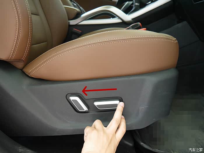

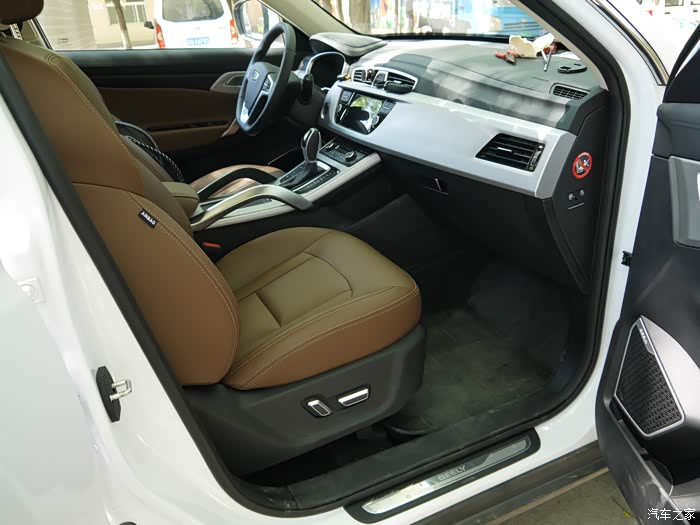

将座椅调到最靠后的位置,腾出空间,这样便于下面的施工作业

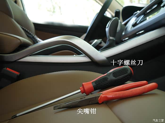

准备好工具
换空调滤芯很简单,有十字螺丝刀和尖嘴钳就ok了。

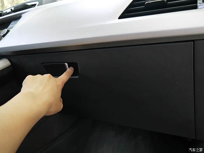

打开副驾驶手套箱

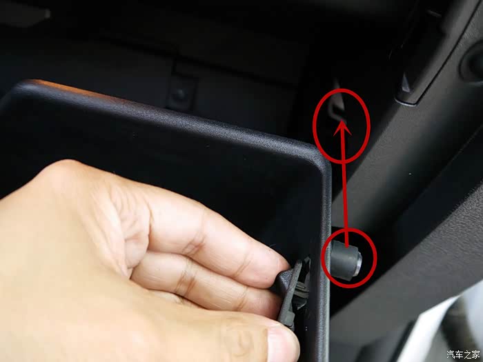

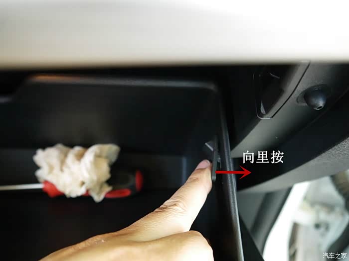

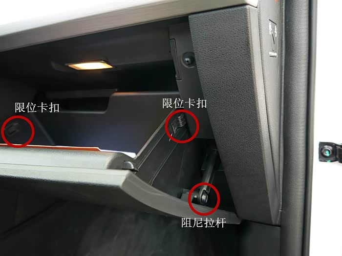

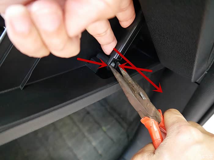

这里需要拆掉2个手套箱的限位卡扣和阻尼拉杆

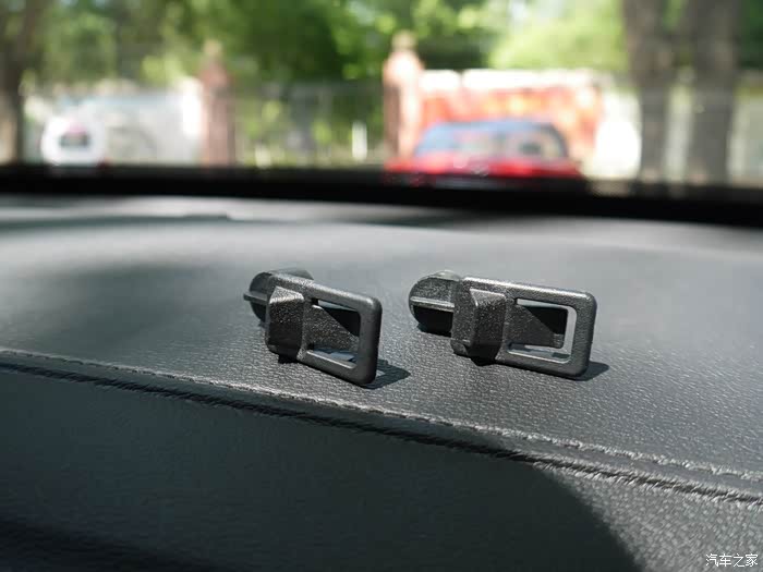

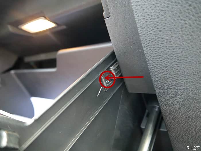

这就是限位卡扣:

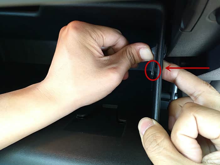

箭头所指的位置卡着,拆的时候用点力向内侧按
拆限位卡扣时需要用点力
向里按,拆这个的时候有一点点费力
拆左侧的限位卡扣时同样向手套箱内侧按就行了
拆下来的限位卡扣
挺结实,不用担心拆坏

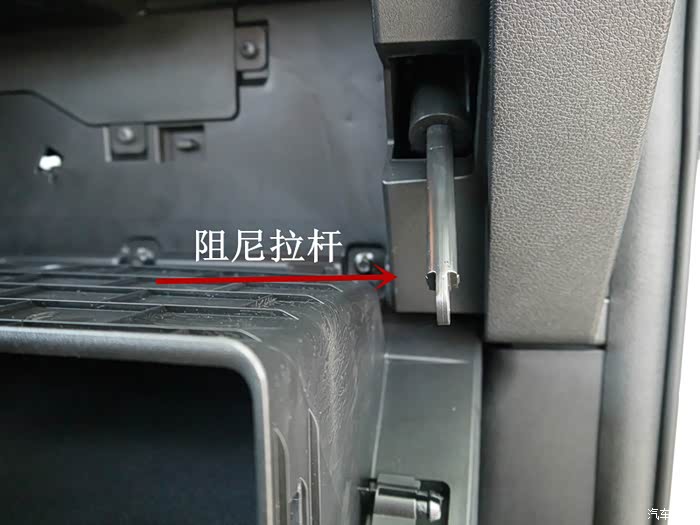

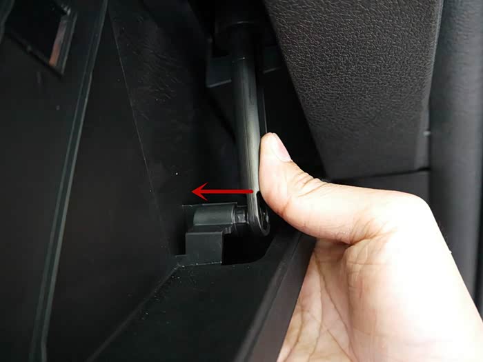

拆阻尼拉杆很轻松,
尖嘴钳夹住卡扣,手指向外推,很容易就下来了
阻尼拉杆的作用是让手套箱在打开时不会‘咣’一下掉下来,
而是缓缓打开,看着就有种高级感哦

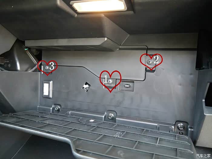

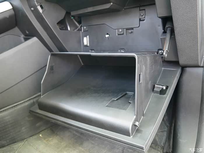

手套箱被拆开的样子

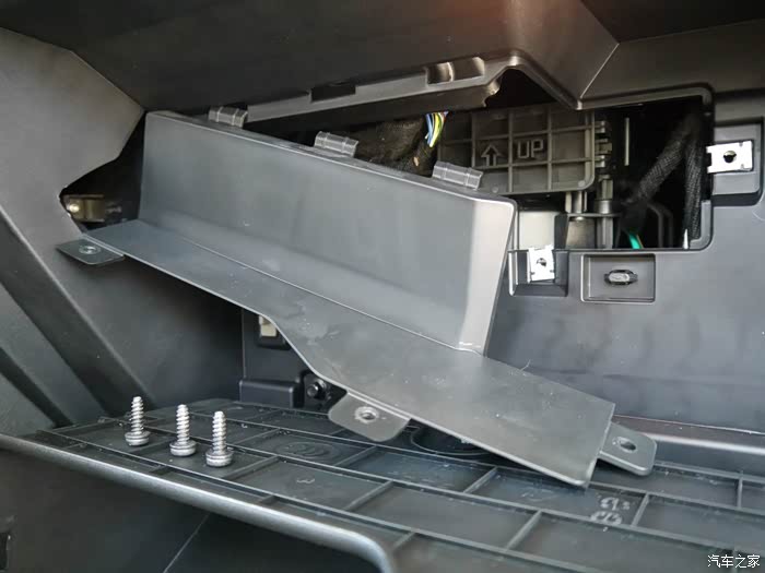

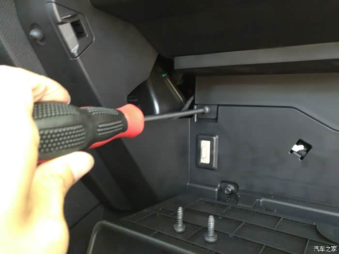

图中3个螺丝钉固定的盖板用十字螺丝刀拆下来
拆螺丝
拆下的螺丝和盖板

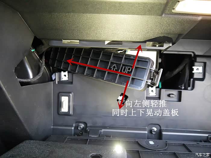

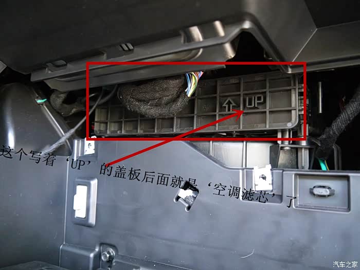

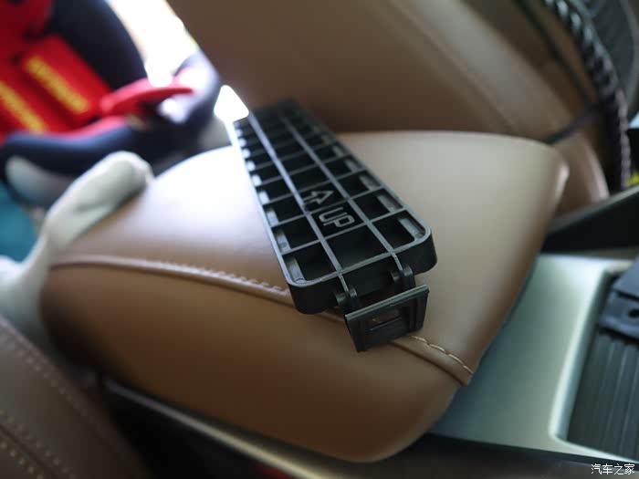

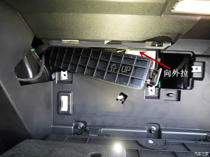

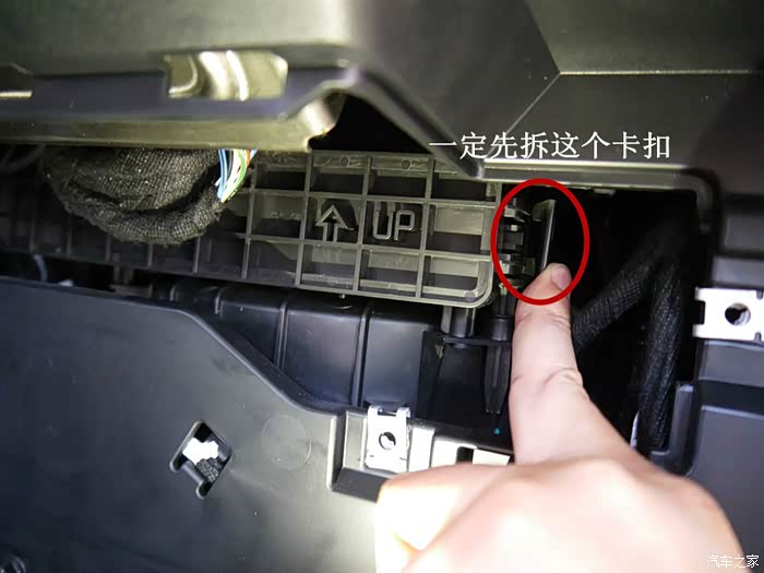

最后一关,这个写着‘UP’的盖板后面就是传说中的空调滤芯

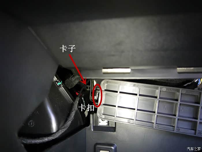

这个盖板的两端各有一个卡扣,
记住顺序,先拆右边,再拆左边,很轻松就能拿下来,
你要实在想不开非要从左边开始,那可真是累死都拆不下来
向里按,
很轻松打开卡扣
把盖板向外拉出一点
向左侧用点力,同时上下晃动,
左侧的卡扣轻松脱离

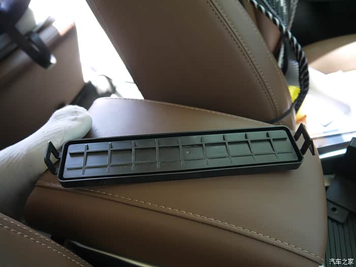

空调滤芯的盖板

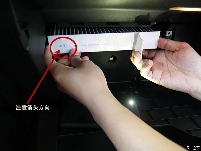

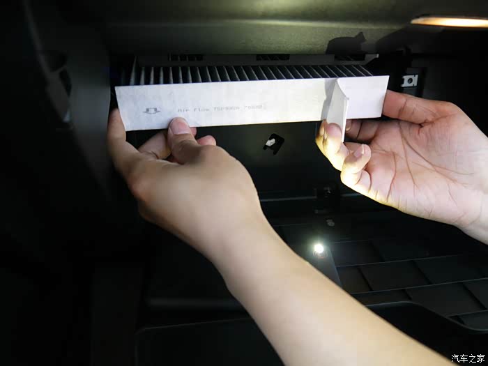

主角登场: 传说中的空调滤芯
揭开白色纸片,
轻轻向外拉
出来了
和我买的空调滤芯对比一下,

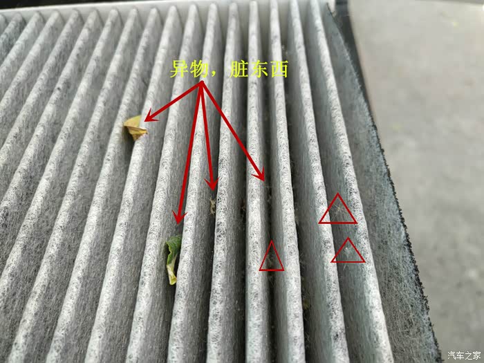

拆下来的滤芯已经有点发白,里面很多脏东西,但没有脏到需要更换的程度,
准备清理一下尘土和其他异物,用一段时间再更换新的
滤芯里的脏东西:
尘土,毛毛,树叶,
话说叶子是怎么跑进去的?
往回装的时候注意一下箭头的方向,
这东西是有分正反的

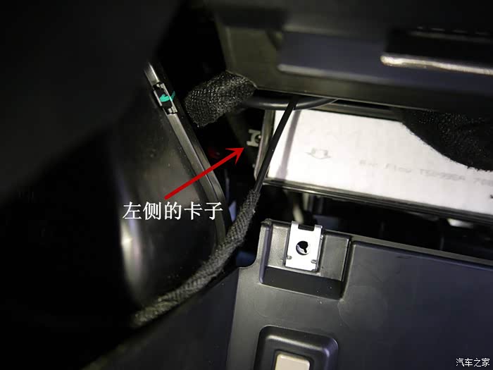

注意这个卡子

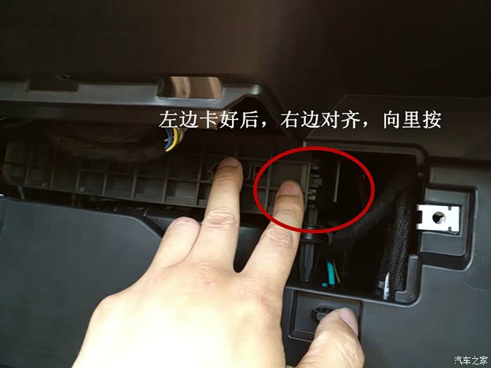

把滤芯盖板左侧卡扣扣进去
左边装好后,右边对齐,
往里轻按,卡扣扣住
