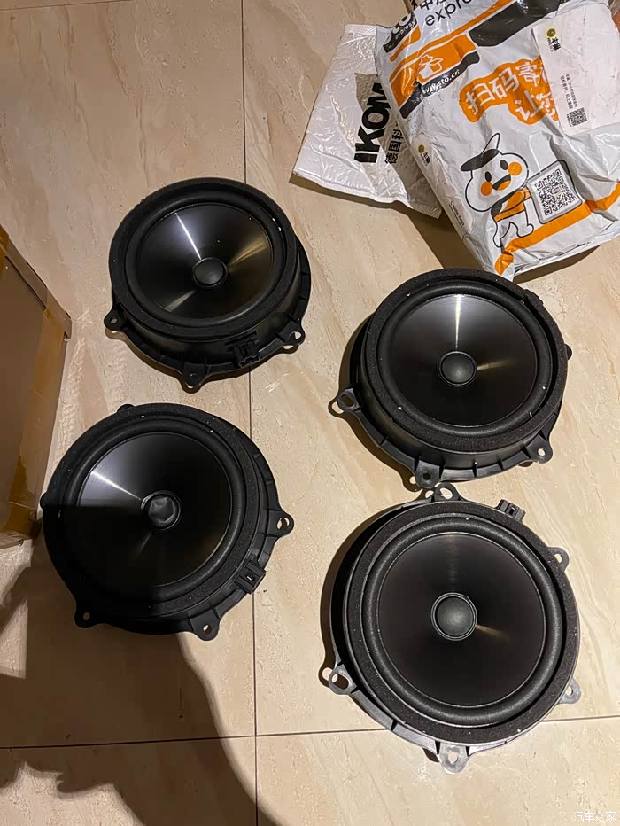

经济不好,超维还要再开几年,换了原厂车机以后明显感觉音效太差了,闷闷的不透,咨询了一下去影音店里还装一套喇叭要3000元左右,感觉没有必要,也想自己动手感受其中的快乐和成就感吧,说搞就搞,朋友那收了一批先锋原厂喇叭,价格不错效果我看挺好,就买了四个全新喇叭,价格比奸商们卖的拆车旧喇叭,价格差不多,毕竟新的没有损耗,另外就是大磁铁,一个喇叭的重量堪比原车全部,博士高音头,是拆车原厂件

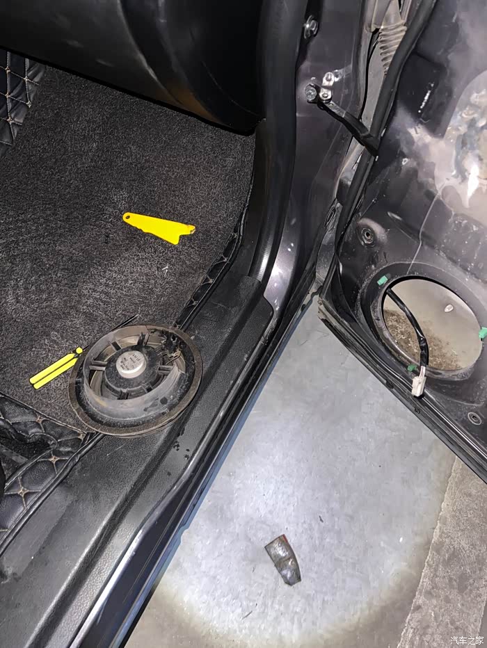

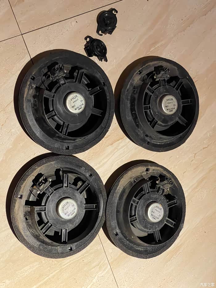

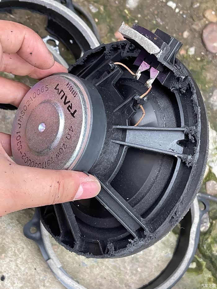

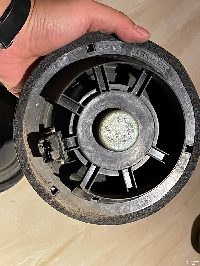

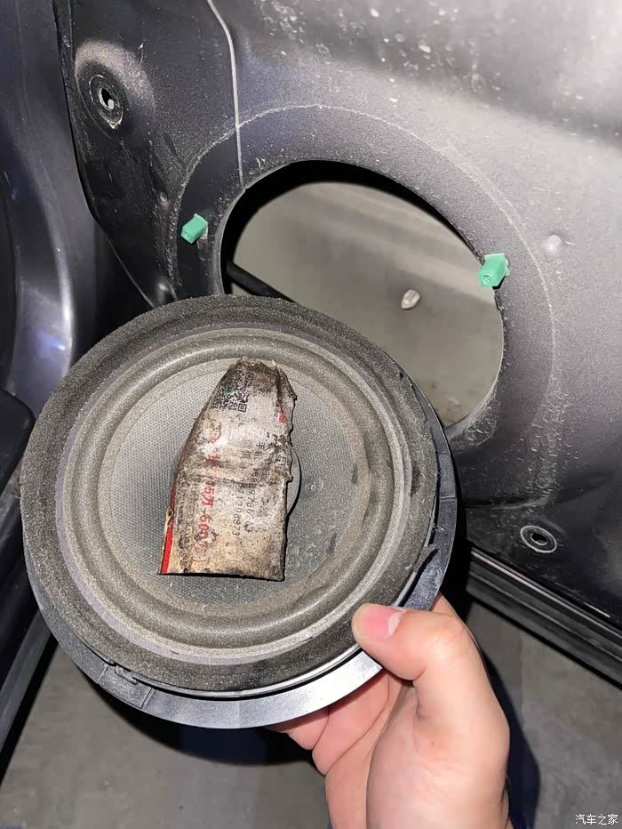

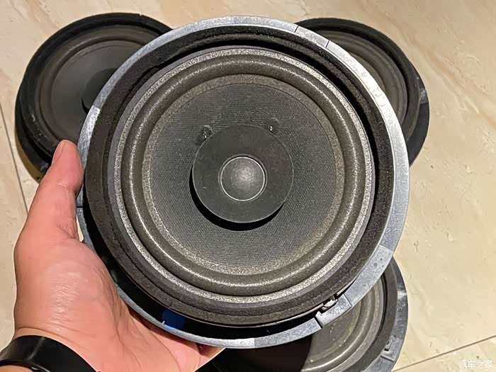

车门里面竟然找到了多年前那些贷款人员塞进去的名片,真的很烦人,放在门把手就行了,塞到玻璃里面真的过份,先拆下一哥们,看一下喇叭接口是否匹配,两种安装方式,第一破线安装,比较简单但是会破坏原车的线路,第二购买转接线安装,我比较强迫症不愿意破坏原车线路,购买了四个转接线,直接对插很方便,高音博士的不需要转接线,接头一样,直接对插就可以,接下来拿新的喇叭比较了一下,发现厚了太多,根本没法扣上门板,之前改车都是买原厂件无损对接,这下有点慌,一度想放弃了,但想了想都拆了,不装不爽,以下是我拆下的原厂喇叭,轻飘飘,特意拍了接口大家可以看下,谁要卖车恢复原厂,我这个可以转让

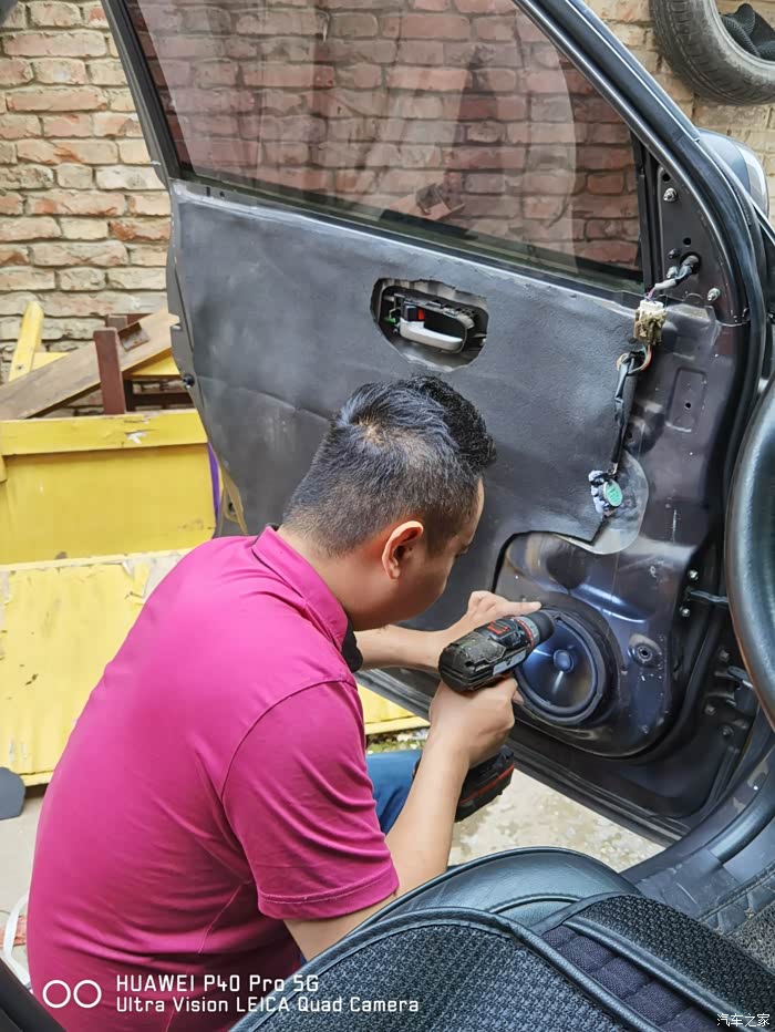

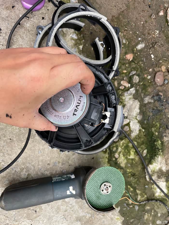

一不做二不休,开始上网找教程,也没什么特别有效的信息,于是我咨询卖给我先锋喇叭的朋友,他说有买家告诉他可以切割后安装,先切割后打孔,没有切割过东西我就详细咨询,他说不难用小钢锯就可以切割,考虑到家里工具不全,于是开着车到了朋友开的摩托车修理铺借用工具,后来直接在那里施工了,用他的砂轮机直接开始切割

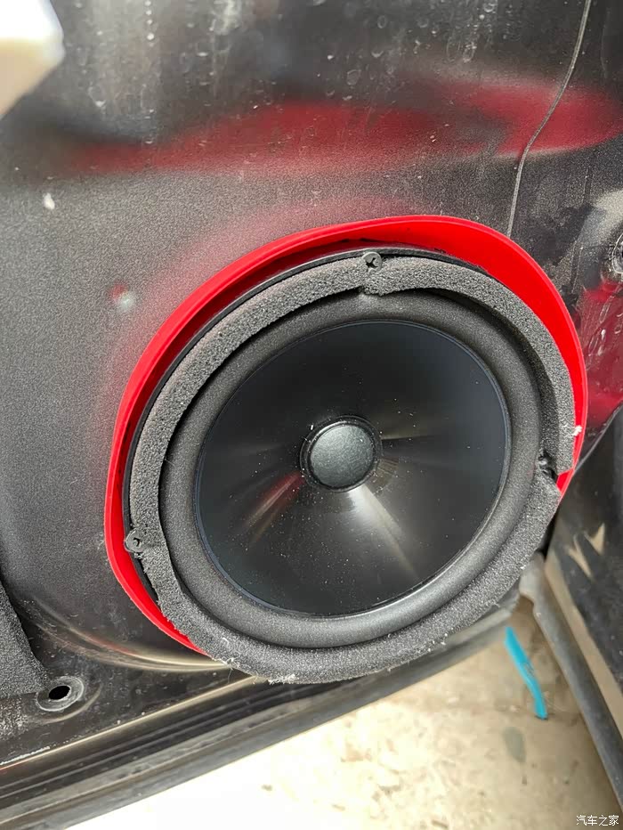

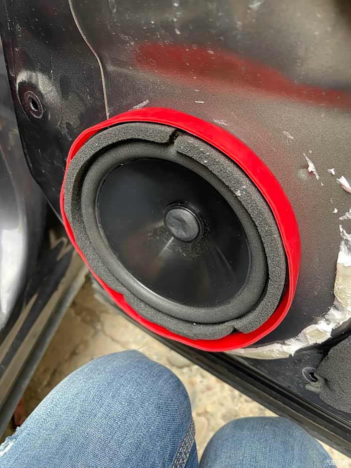

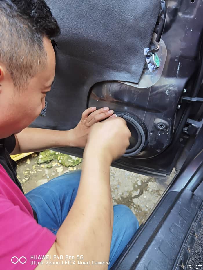

喇叭切的薄了,比了一下门板可以按上了,于是把四个都进行了切割,我一边切割喇叭,我老师一边帮我贴着隔音棉,老师手艺真好,贴的完美无瑕,可惜由于比较忙,我忘记拍照了,四个喇叭还没切好,四个门的隔音棉已经搞定,万事俱备 只欠东风了,我仔细打磨以后四个喇叭切割完毕,接下来又面临一个难题就是固定喇叭,原车的螺丝孔和这个不匹配,最初考虑用3m胶粘贴,但是想着稳定性不行,最后决定打孔安装,我去土杂店买了2根小钻头几个自攻螺丝,接下来打孔安装

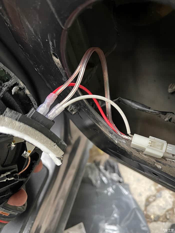

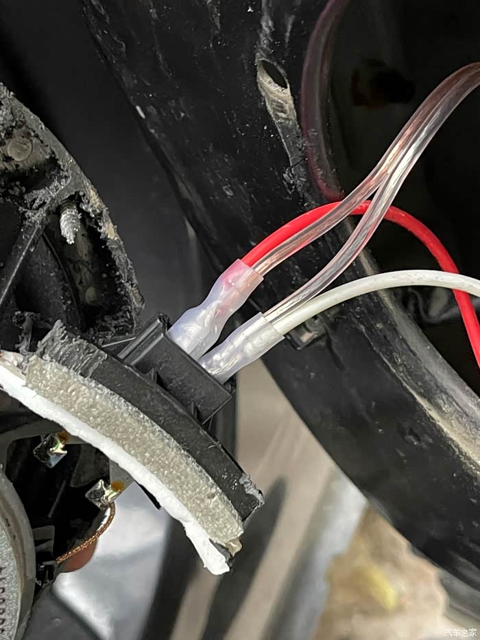

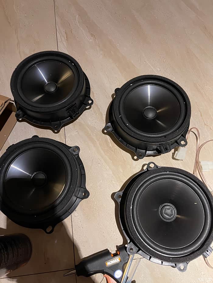

为了留念我让老师帮我拍了几张照片,需要注意的是打孔要小心不要打到喇叭的声膜上面,四个高音陆续安装完毕,装好以后,发现有一个不会响,重新拆下检查,发现问题所在就是无损转接线不通电,看了一下,继续用它的插头是最简单的解决方案,于是找了两根电线跟它链接解决这个故障

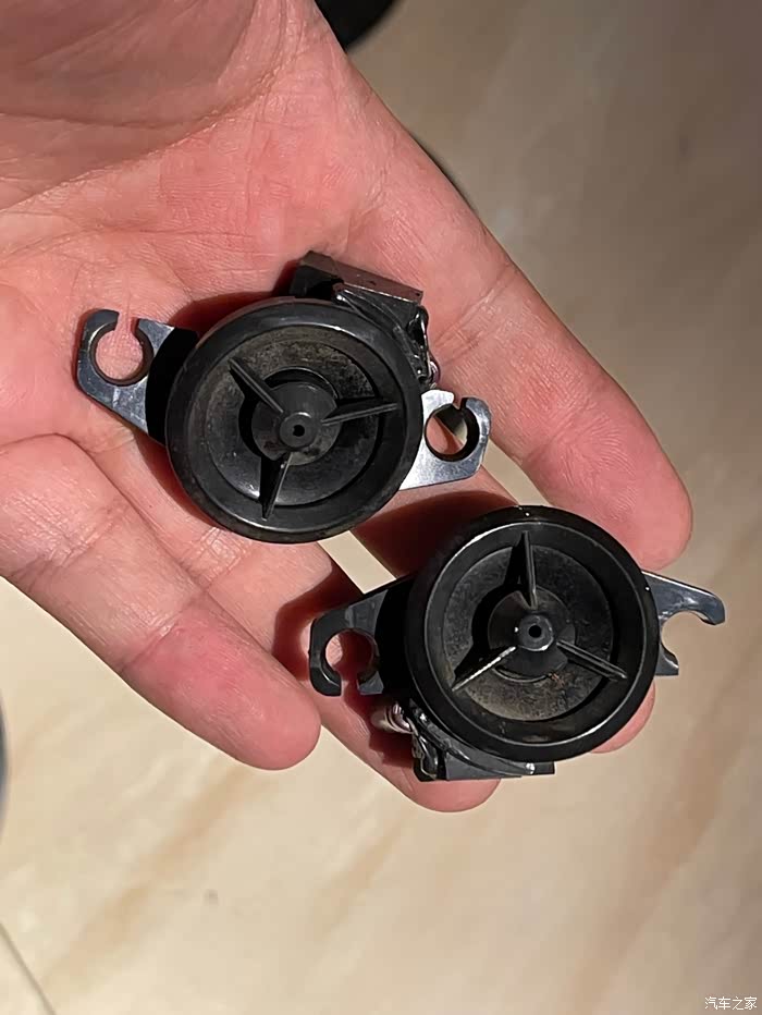

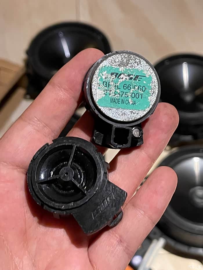

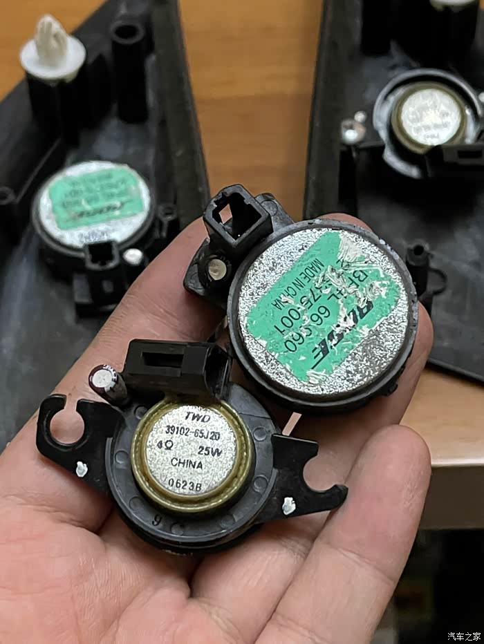

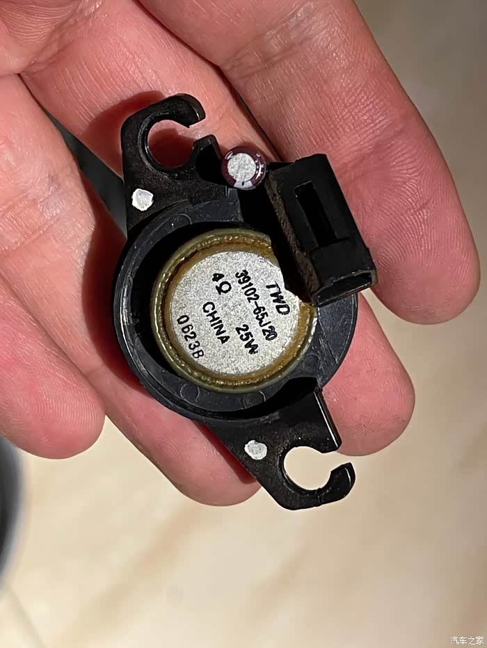

四个低音都装好以后,开始解决高音问题,高音不需要转接线直接对插,但是也有问题需要解决,就是原厂喇叭是有螺丝固定支架,后期升级的Bose没有办法固定,于是决定用热熔胶把它固定在高音罩上

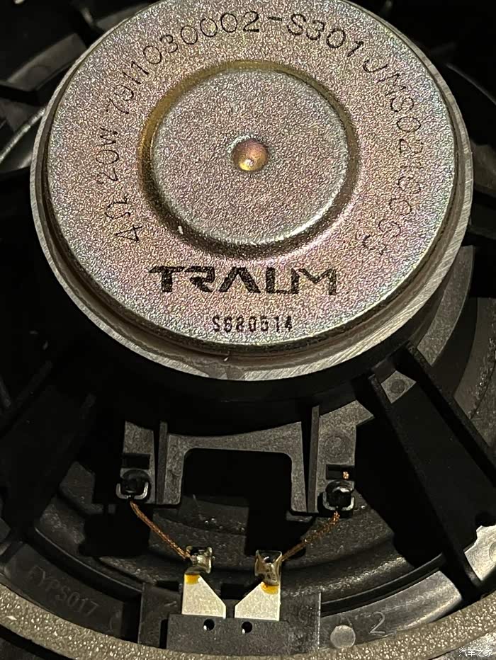

参数:4欧20瓦(足20瓦,不虚标)峰80瓦
直径16.5cm,高7.5cm,同边孔10cm,对角孔19cm,安装高度4cm。自己改装后可以适应所有车型

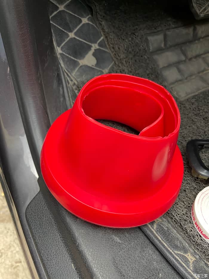

增加内容 自己改装喇叭需要做好防水,好在论坛专家指点,重新买了放水罩安装
