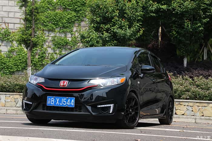

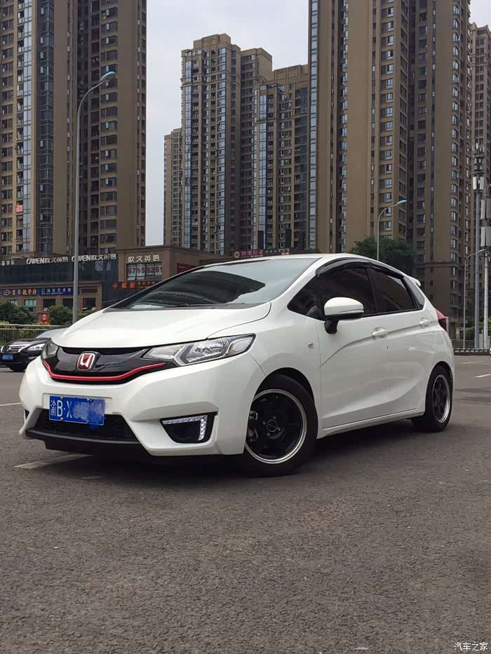

  早上提车,上班,下班就去朋友店里换了RES回压单边大炮中尾、TEIN SAZ、7字日行灯、雅范迪15轮毂、AD08、rs尾翼、KN高流量风格、红标这种信仰件是不可少的。里程才24公里。
哦,对了,还有晴雨挡

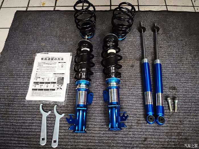

tein saz,如果家用为主,是可以的,改变善一定操控,又不会太硬日常用还行。RES排气,说实话,国产里面个人认为最好的了。声音不高亢,比较低沉浑厚,也就是半夜回家不会吵醒自己媳妇儿以至于发现脖子上的口红印和身上的香水味儿(笑)。至于为什么不直排,飞度155的扭矩,在这个阶段、换了进气风格、排气中尾的情况下,低扭已经丢不少,再加上飞度的隔音。。。。所以没换。平时开车,并不是时刻都是56千转,所以低扭对仅小改的车还是非常重要的。至于什么涡流进气套件、电子油门加速器之流,斗鱼你溜溜哥已经说得很清楚了,那是测试智商下限的东西。。。(笑)

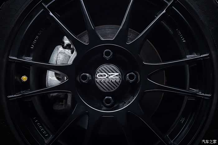

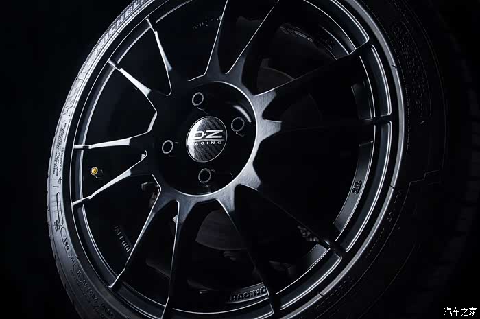

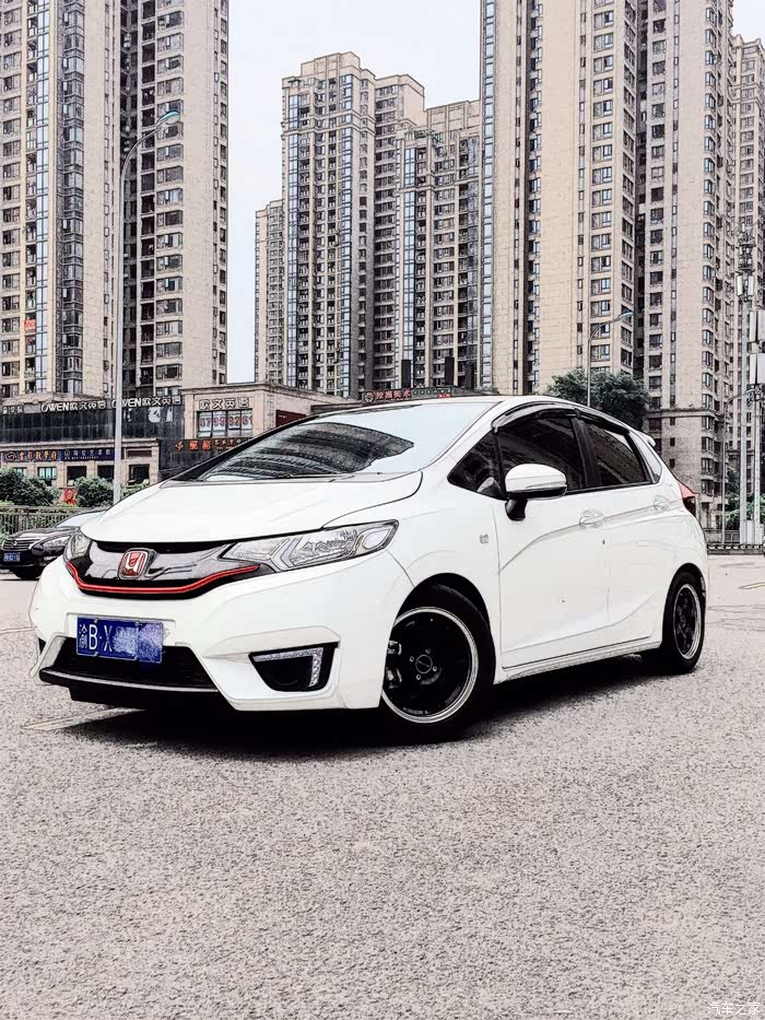

第二阶段的造型。OZ16寸的轮毂。GK界流传一句关于轮毂的谚语:14是奇葩,15玩性能,16玩综合,17玩姿态,18是那个。。。(笑)鉴于自己的实际情况和路况以及后期刹车改装,我最终选择了16寸。
这一阶段,在用车3个月左右就开始了。实践时是检释真理的唯一标准。很多车友会人云亦云,或者看别个车怎么改,从此走上模仿秀的误区。tein saz对于赛道日的体验,已经捉襟见肘,蜡烛灯让我知道什么是白天不懂夜的黑,15寸的雅范迪对于重庆的道路和我上班停车必须要上个小马路牙子也已经不堪重任,AD08在我一次毛毛雨的天气快速下匝道让我原地360度转圈后面一排车急停在我面前吓得魂不附体像看S B一样盯着我之后也换成了米胖子的PS3了。想增加撞风还换了马老板那里的鬼面中网和蜗牛喇叭。不过中网的契合度确实让人。。。。。

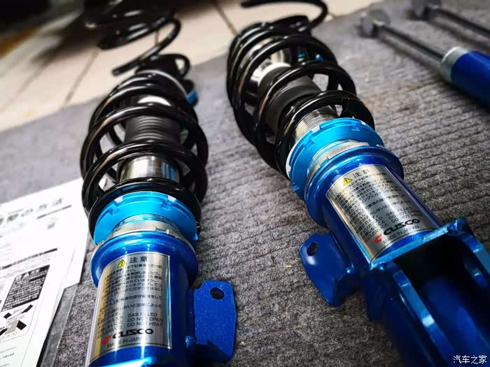

避震换成了CUSCO STREET ZERO A,渐进式弹簧舒适感不是台湾避震能有的,支撑相对tein saz也要好不少,听说金属疲劳控制得也比国产的tien好很多。
避震我调了12次,高度、阻尼。后来那段时间只要我一去朋友店里,他就想放下卷帘门说下班了。。。。(笑)。ps3的轮胎,走街效果还是不错,噪音比AD08好些,高温干地比AD08差点,不过综合性能个人觉得好过AD08,毕竟我还没达到每天早上起来上班发现下雨就换轮胎的地步。传说韩泰RS系列相当不错,这套轮胎跑废了准备尝试一下。

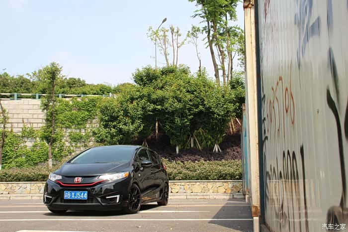

到第三阶段了。本来买车之前一直想要黑色或者蓝色的。销售给我说"兄弟,有手动现车就不错了,你还挑颜色。黑色早就停产了,蓝色,不知道等半年会不会有”于是我只能提了白色。终于,还是自己花钱做了立邦(好像是这个名字)进口黑色带珍珠颗粒全车漆。

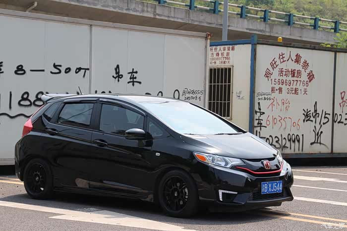

然后,Dynamics JDM尾翼、BLOX锻造螺丝、力爽点火线圈、NGK7度火花塞、BLOX进气垫圈、四门加前后山水隔音、魔雷六喇叭(高音、低音、同轴)、中央扶手箱、包碳纤维方向盘加5键音控键、2017款86座椅一对、汉斯155匹180牛程序、前下护板、CUSCO全套底盘加强件、锻造杯士、光导GP尾灯、BUDDYCLUB挡头、凌派屏、海拉透镜奥兹姆安定加恶魔眼、带加热折叠外后视镜。
于是乎,就成了现在的样子。

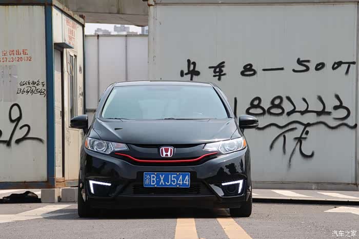

没加雾灯是因为已经有了日行灯,怕再加雾灯看起来太复杂太浮夸,而且如果灯光只开一档上面是红色恶魔眼和下面黄色雾灯不搭。
后期有加刹车进风散热的想法,所以暂时留着雾灯口。

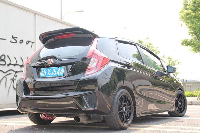

JDM大尾翼,说是日本进口原装,在论坛某大神那里买的,买回来看了下做工,确实很难让我相信是进口的。。。。不过重新砂一下重新喷漆之后,外观上看还是很不错,比下面还有两根铁杆撑住的汽配风好很多。
JDM脱钩,马老板那里买的,装饰用吧。
37的ET值还行,基本齐平,基本。。。。

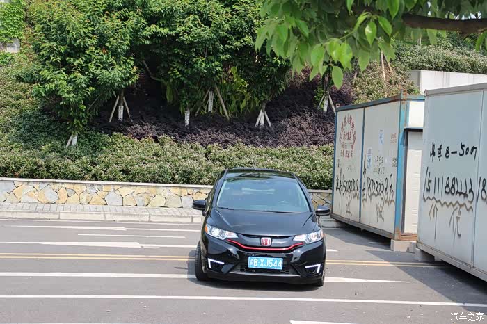

开了恶魔眼,阳光太强,看不出来

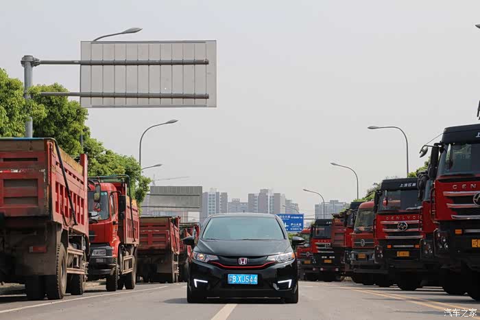

远处照出来看起车好小,不好看

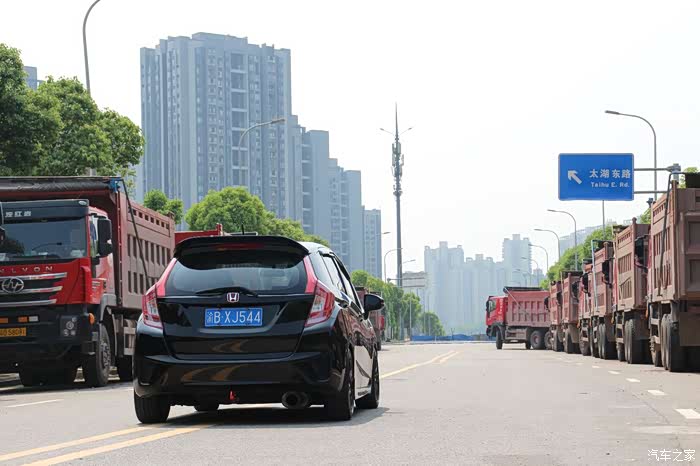

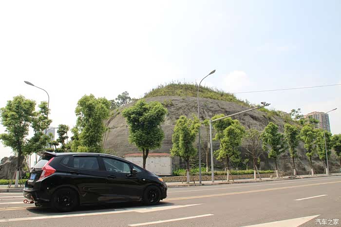

飞度可耻的,风噪太大,速度快了,风阻系数也很大,不满意,看人家新款科鲁兹,宣称量产民用车风阻系数最低。。。(当然,可能也就剩这一个优点了~~)

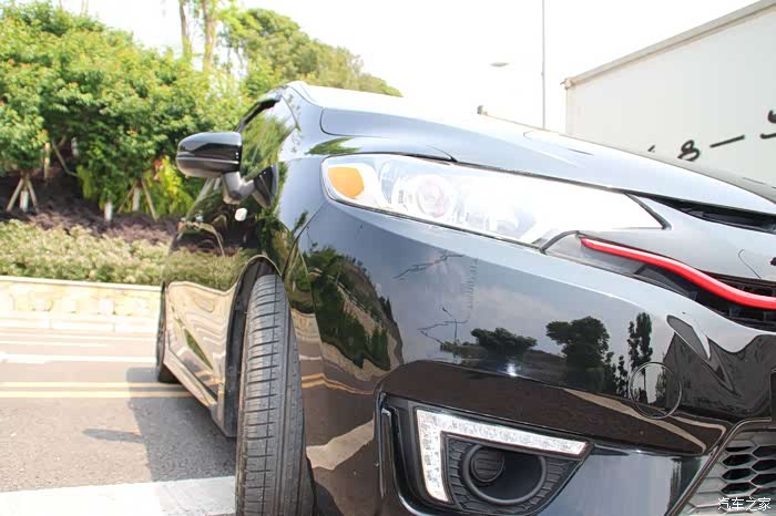

大灯侧的JDM黄色贴纸,也是马老板那里买的~~~

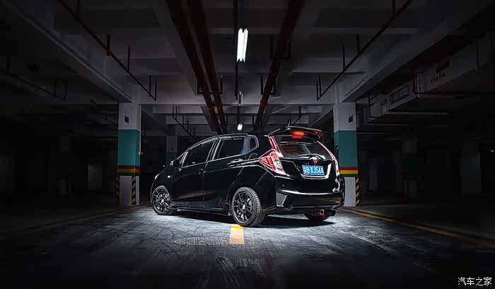

百鸟朝凤图

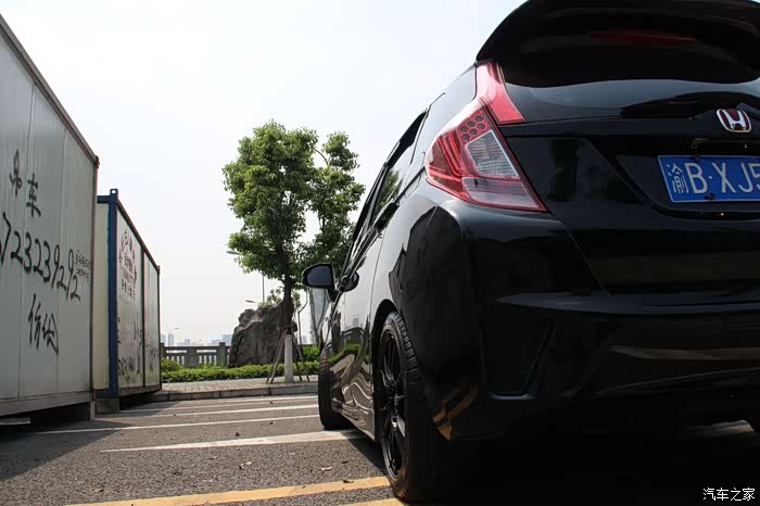

前紧两指后刚好两指,这是我日常使用和偶尔赛道日能接受的极限高度了。我真的很佩服那些0指的车友,你们的车都不拉东西、都不坐人、都不过减速带的吗?

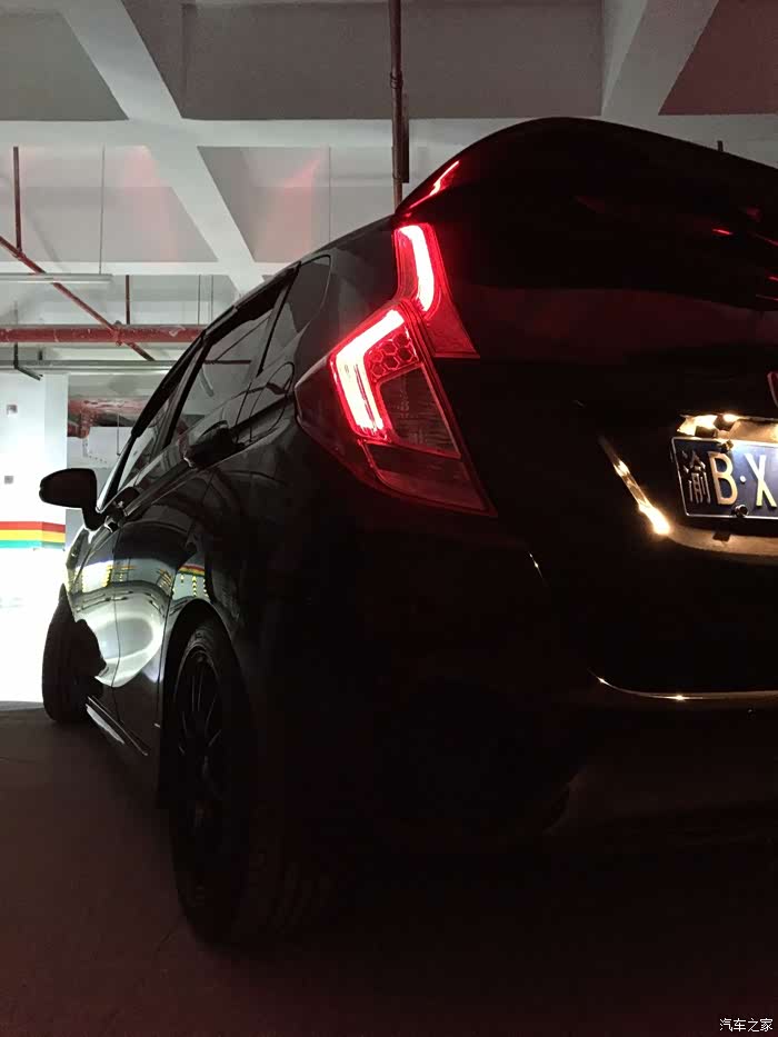

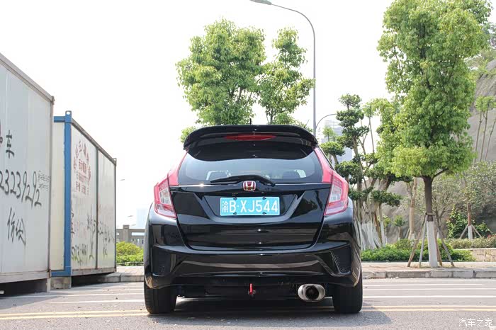

个人认为,GP的尾灯真心好看,小沃尔沃,菊花排骨的,有些复杂了,个人观点哈,车友别激动
这张尾灯清晰,很好看

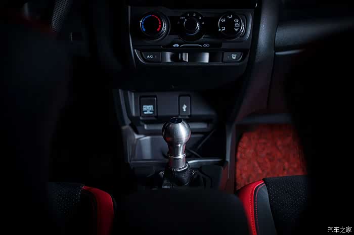

干净整洁的内饰,车上随时从来没有任何与驾驶无关乱七八糟的东西

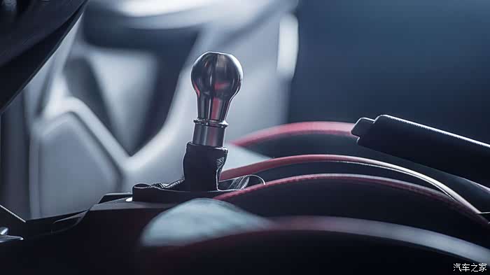

BUDDY的挡头,还有RAZO的踏板没照~~金属挡头的特点就是。。。。。算了不说了,冬天夏天你们就知道了(笑)
说实话,方向盘握感不好。
当时还没换刹车,发帖时候,刹车套件正在顺丰的飞机上应该。。。AP9440大4活塞银色特别版、CZV286划线盘,我也知道ENDLESS来自瑞典产于日本,号称殿堂级刹车,但是,三分之一的车价和奥林斯的避震一样,不是每个人都消费得起的呀~~~
