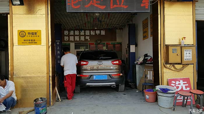

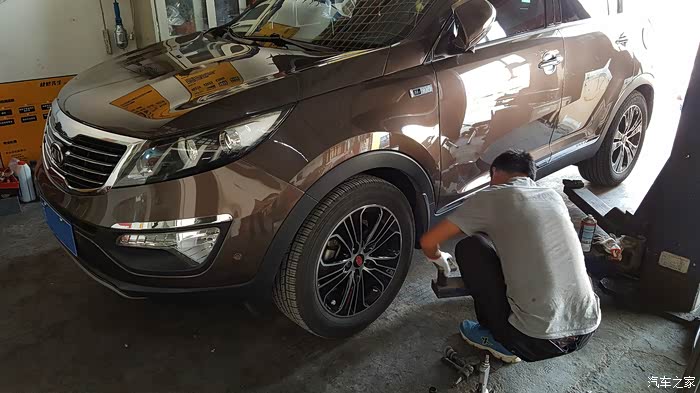

一大早就把车开到了指定店铺。

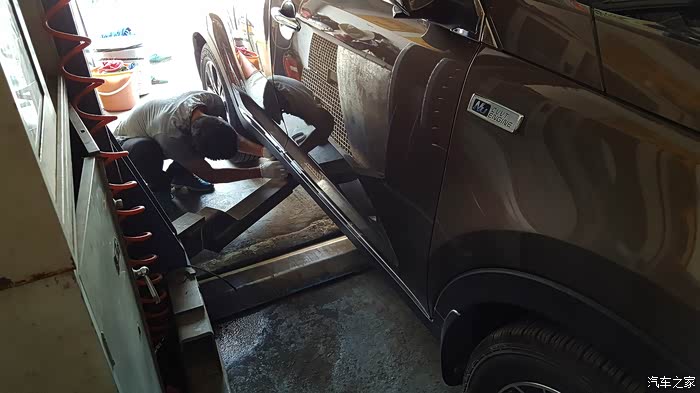

师傅开始准备起落架。
找好固定位置。
这是左侧的位置。
前后都找准位置。

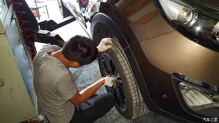

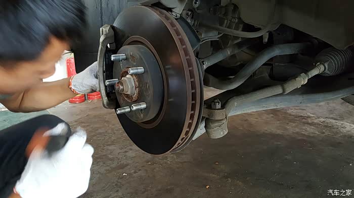

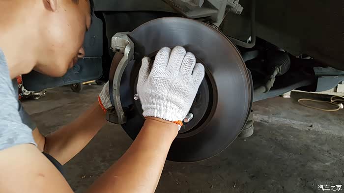

师傅开始卸轮毂。

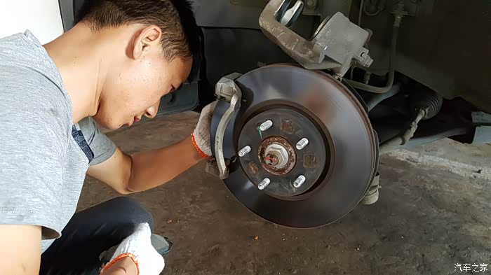

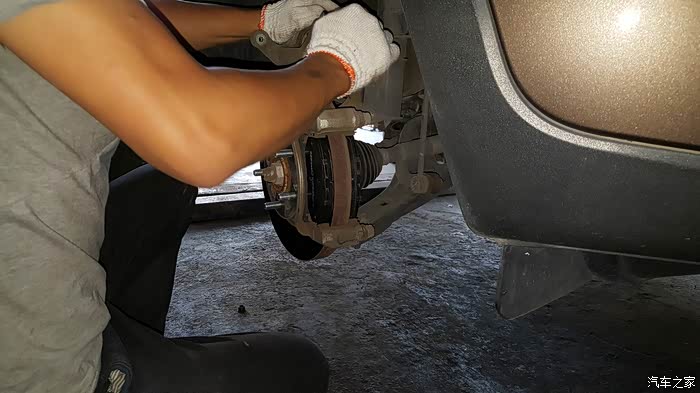

开始拆卸旧刹车片。
拆卸中。
继续拆卸。
这是刹车片的具体位置。
拆卸操作。
再看看细节。

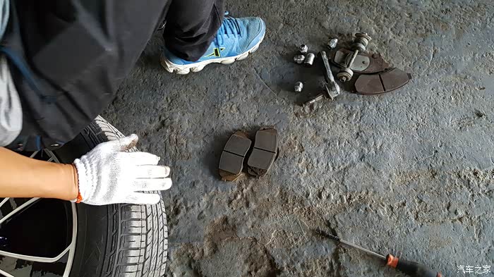

这是拆下来的旧刹车片,看着还可以用一阵子。
拆卸细节。

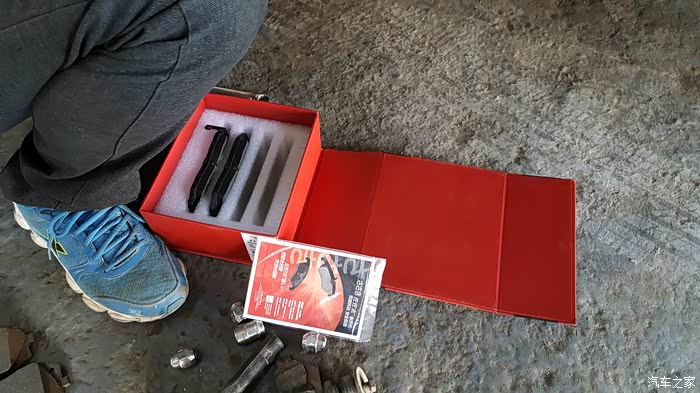

这个就是今天的主角,佐佐木刹车片。

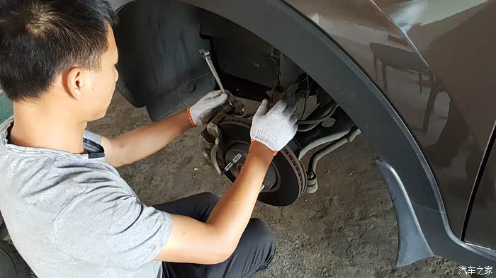

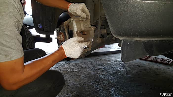

将新刹车片装上。
检查情况。
看看细节。
正在安装中。

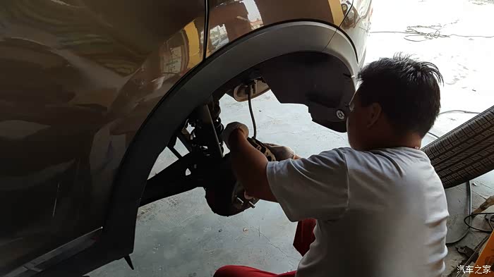

这个是拆卸后轮的情况。
继续安装。
这个师傅在安装后轮的刹车片。
工作很认真。
检查新片安装是否到位。
这个师傅还在紧锣密鼓的工作。
前轮更换好了。
这是左前轮的操作情况。
来一张动态的照片。
继续安装。
找工具呢?
用工具辅助。
看看细节。
换好的新片。
继续操作。
基本完成。
套上轱辘。
上紧螺丝。
最后完成的模样,师傅对4个刹车进行了仔细的检查后,我把车倒出车间试踩了几脚刹车,确认没有问题,至此新刹车片就换好了。
