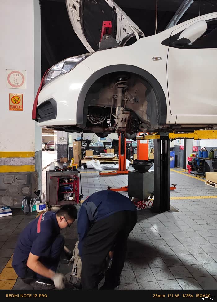

几家修理厂还是一直找不到起步抖动原因,
这次趁着保养我干脆死马当活马医,
按照抖音视频里说的应该是离合器的问题,
我决定换了离合三件套,
拆下来我发现离合器片还可以用,
配件也已经回来了还是决定换掉,
最终的结果是起步更抖⚡⚡⚡,所以310的车友们,我想放弃了,让他抖吧,抖得受不了就换车
最后还发现一个问题,油底壳已经渗油啦
,底盘总体来讲还不错

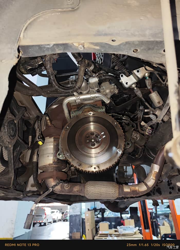

拆开了,应该检查一下飞轮的平整度,再不行拆变速箱看看。

抖是因为你没换飞轮片,你那个飞轮片已经花了,修车师傅很不负责任没提醒你更换,所以新离合和旧飞轮磨合不如旧离合所以更抖了,因为我刚全套换完,现在新车的感觉
