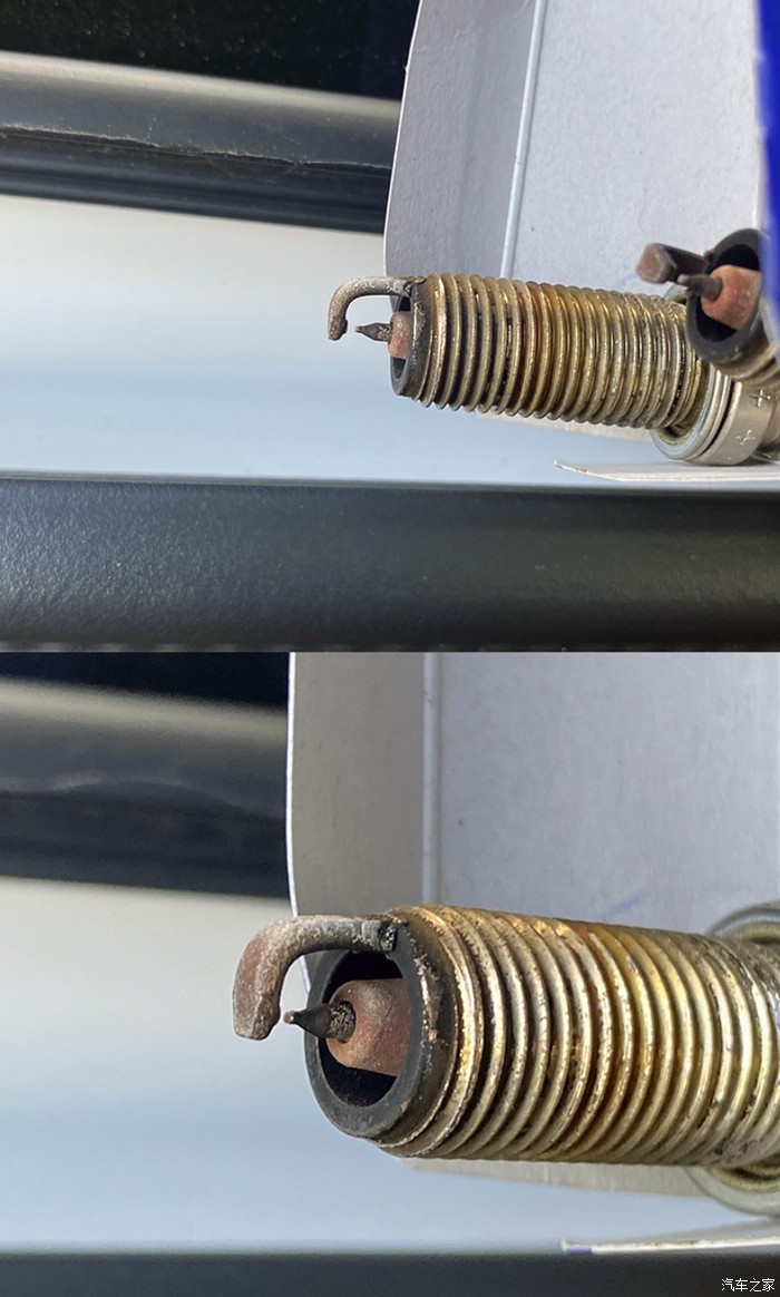

想检查火花塞状态是否健康,最直接地就是将它们拿出来看,如果电极以及绝缘体处呈淡黄色,则说明这支火花塞的工作状态是健康的;如果火花塞电极上有黑色的附着物,就是有病症了,这可能发动机燃烧不良造成的。
取回旧件看了下,点火线圈那里有点黑,但还没到不堪入目的地步,直接换掉也是图个省心。随着发动机的运行或汽车行驶距离的增加,火花塞电极间隙所必须的放电电压也在不断地上升,会越来越接近点火线圈所提供的电压极限,于是点火越来越困难,并最终发生了断火。火花塞的使用寿命也就终结于此。

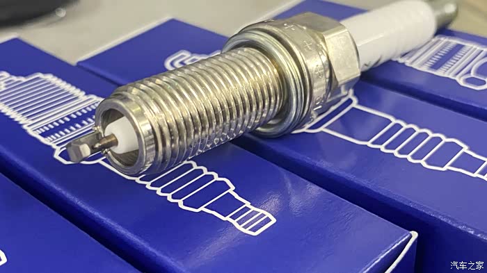

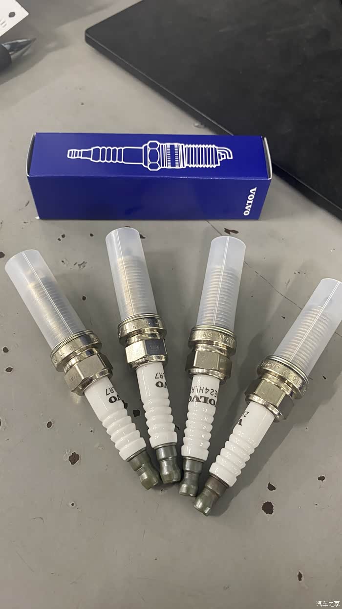

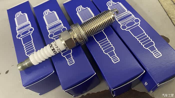

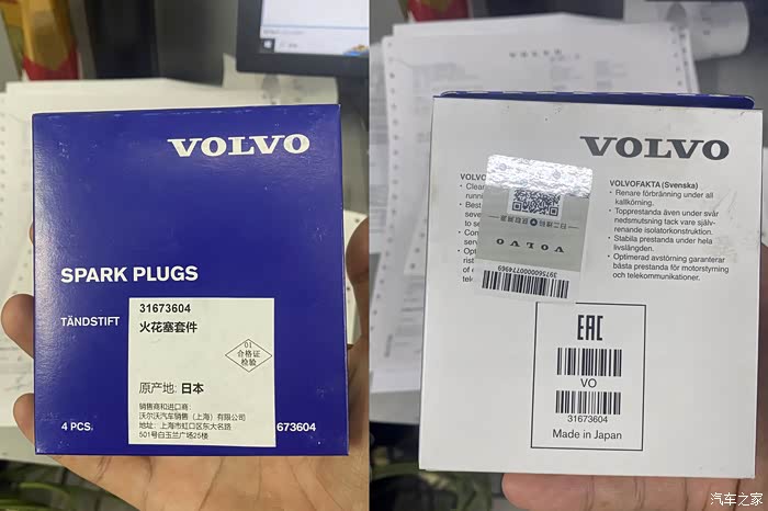

沃尔沃原厂的火花塞
沃尔沃原厂的火花塞是NGK的ILTR6G8G 96621,售价在500左右。镍钇合金材质,官方建议更换周期是4万公里,我已经4万多,设计寿命是有余的,不必卡太死。

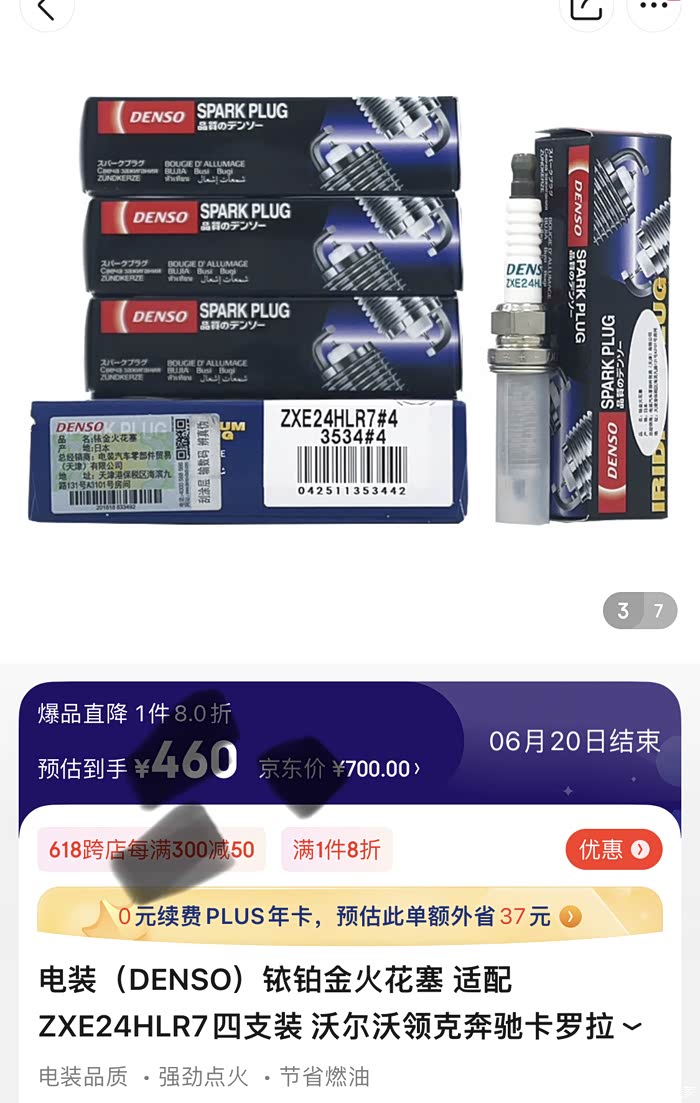

如果大家想找更性价比的火花塞推荐一个
DENSO代工的ZXE24HLR7,铱铂金材质,寿命在6万公里以上。适用于T系列涡轮发动机,热值8,间隙0.7。
