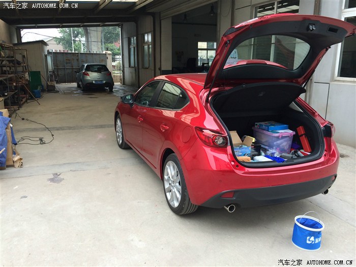

为了感谢版主帮我认证  再发两个小作业   新车镀膜作业+犀牛皮保护作业!话不多说直接走起!!

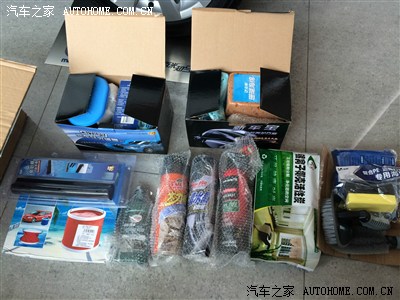

所有的东西都在万能的某宝购买!

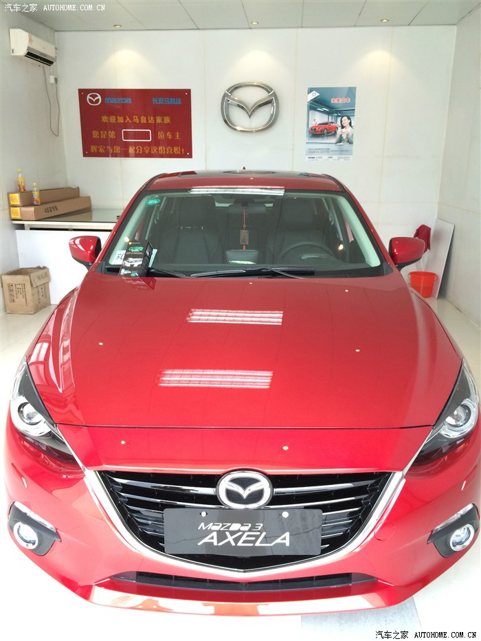

准备洗车
开进小房子里 关上门 减少灰尘 还防晒

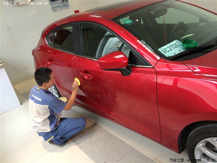

先打一圈蜡!!
打完之后过5分钟左右 用干毛巾抛光!
我们是两个人 还是那个帮我贴红色饰条的4S店技师 人好 技术也好 名字叫赵辉 徐州买车的可以找他装潢

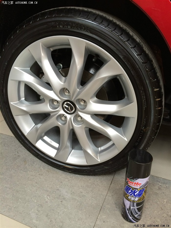

顺便把轮子搞了  擦干净 轮胎保养剂 喷完 擦亮!!!!

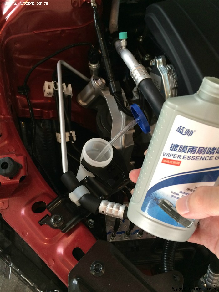

雨刷啫喱 万能的某宝产物!!

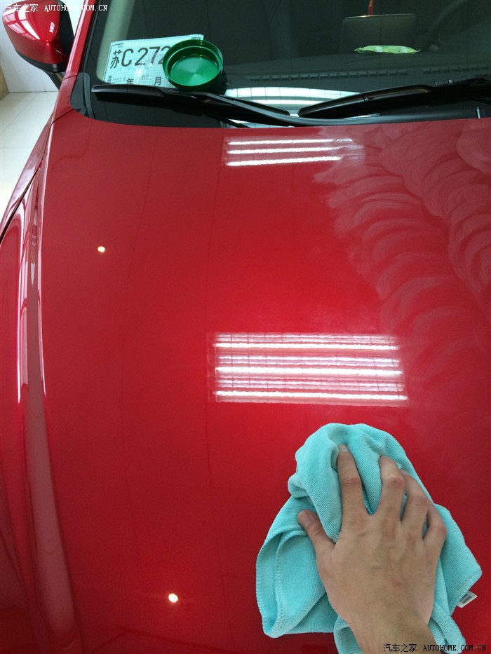

第一步的打蜡结束 !没时间的朋友 光打蜡也可以!!效果也不错 !

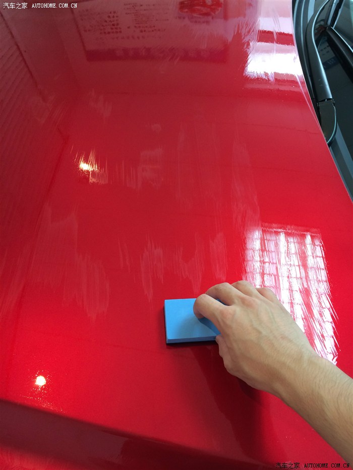

新车镀膜套装中的关键东西  光泽锁定剂!!让打蜡的时间更持久!!保护层也厚实一点点!!大概能坚持1~1.5月!!
每次施工半平米  先横 后竖 擦满!!!
差不多3分钟左右有点干了 就可以擦了  和擦蜡一样 要擦的亮亮的 没有残留!!!

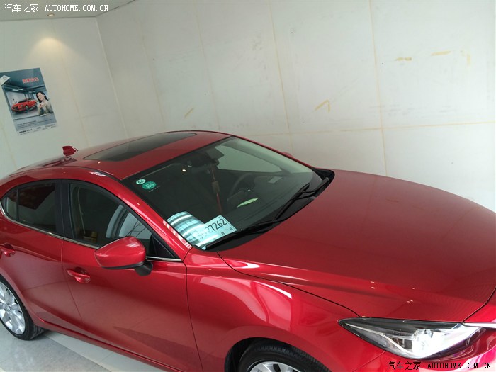

完成之后!!!!
从4S店回到媳妇家楼下               很亮有没有!!!!!成就感爆棚啊 !!!!!

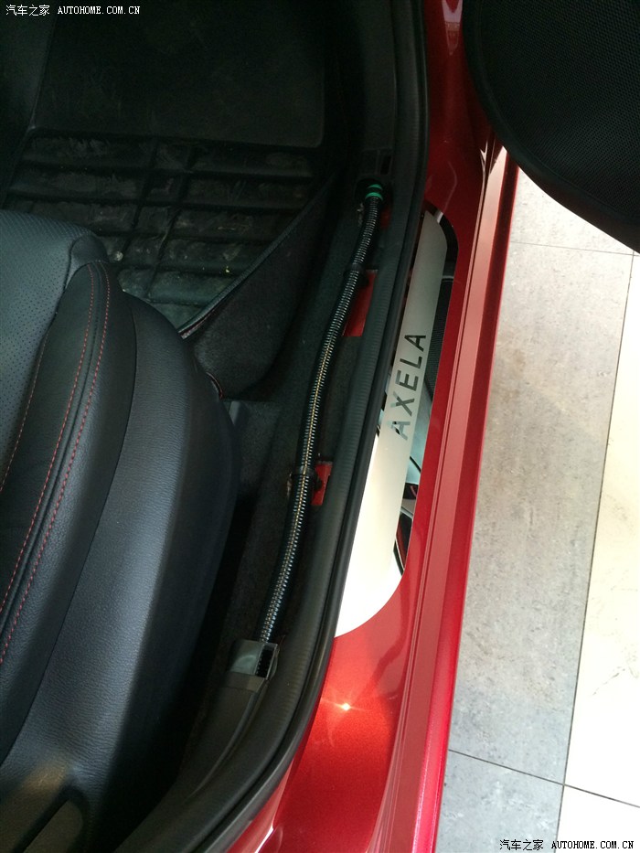

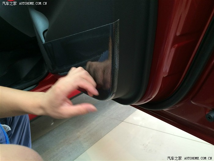

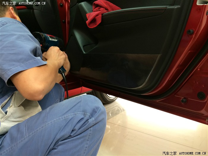

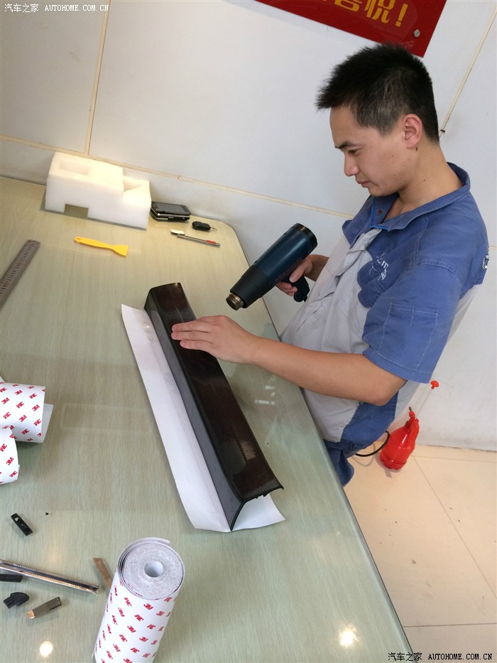

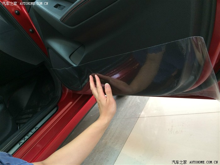

~~~~~~~~~~~~~~~~~~~~~~~~~~~~~~~~~~~~~~~~~~~~~~~~~~~~~~~~~~~~~~~~~~~~~~~~~~犀牛皮作业开始 !!!万能的某宝 一卷10米 56块钱包邮!!!施工费自理           自己干不要钱 !!!
先拆门槽护板!容易施工且不容易起翘!!!!!!

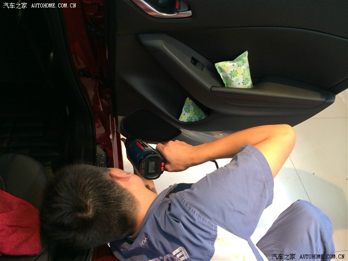

烤枪加热 增加粘性 成型更好
还是烤枪 收边更容易 减少起翘的几率!!!4S点赵辉小哥 又露脸啦!!!!!!
收边细节!!!
成品展示!~~~~~~~~~~~~~~~~~~~~~~~~~~~~~完成!
下一步 包门边       下车经常被人踢到门有没有 很难擦掉印子有没有  贴上犀牛皮 一切变的 SO EASY!!
步骤简单 简单 还是简单!!!!!!!!!!!!!!!
