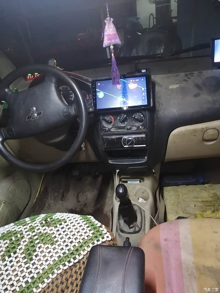

很早就想安装一个大屏导航,一直用的手机,屏幕小,看不清,总之觉得很不方便,直接买了一个,这个没有专车专用的,放工作台上又遮挡视线,一直考虑怎么又实用又方便,今天就动手了,不足之处请提些意见,误喷连夜安装,

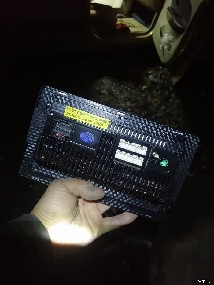

这个是配置,配置最低的,9寸,2。5d曲面屏,这个是有外支架的,

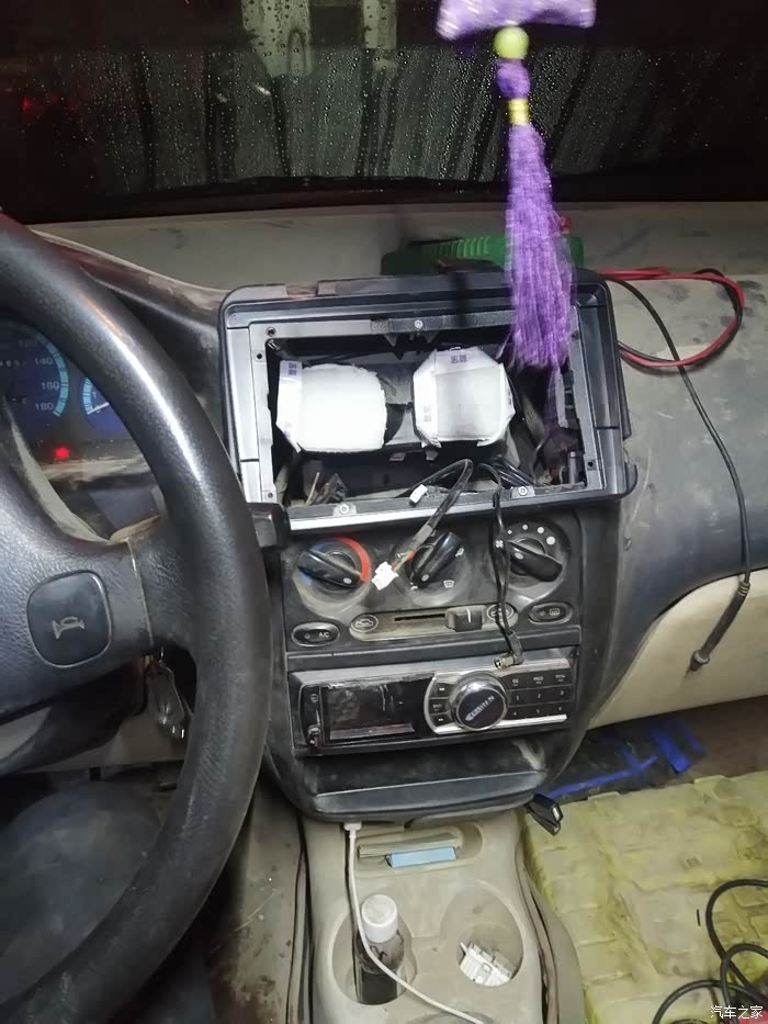

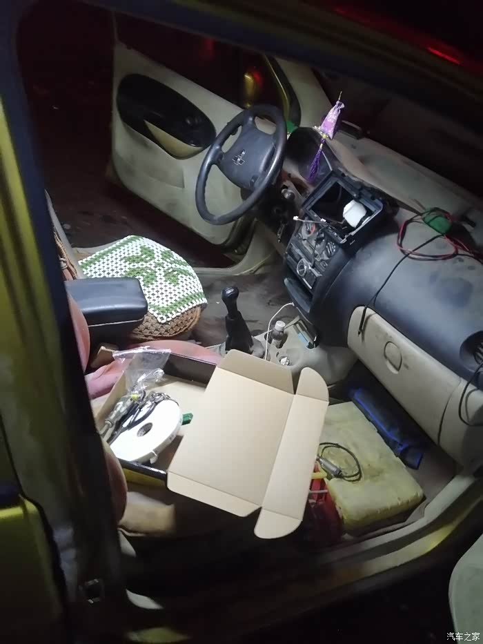

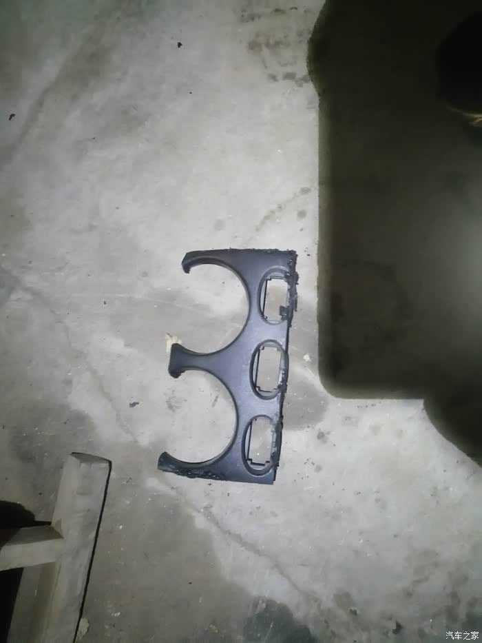

先把外罩割掉,

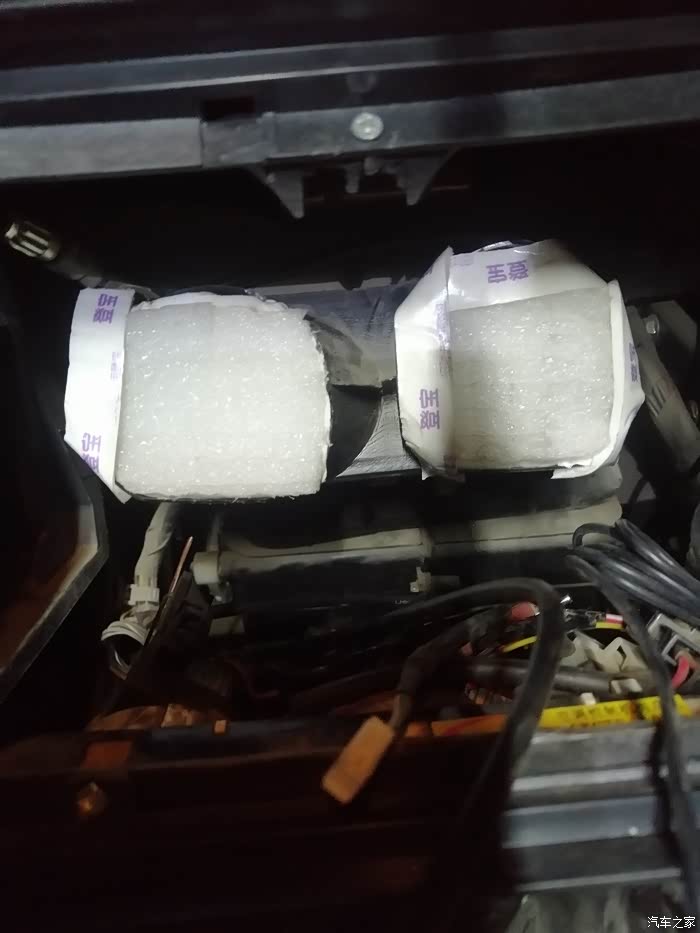

前暖风口割掉,用泡沫堵死了,中间两个不用了,两边的风大了不少
安装外部支架,用螺丝直接钻上

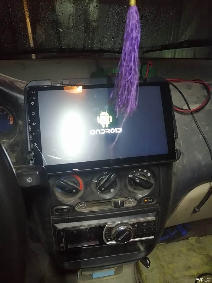

接线,这个车只有两个喇叭,记得接前面的,当时接错了,接后面喇叭线了,导航没声,后面又调的,

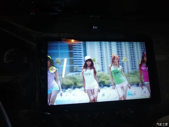

上电开机

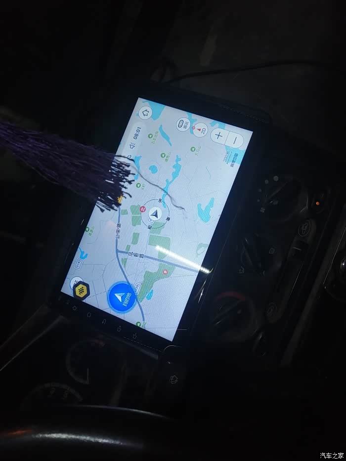

高德地图

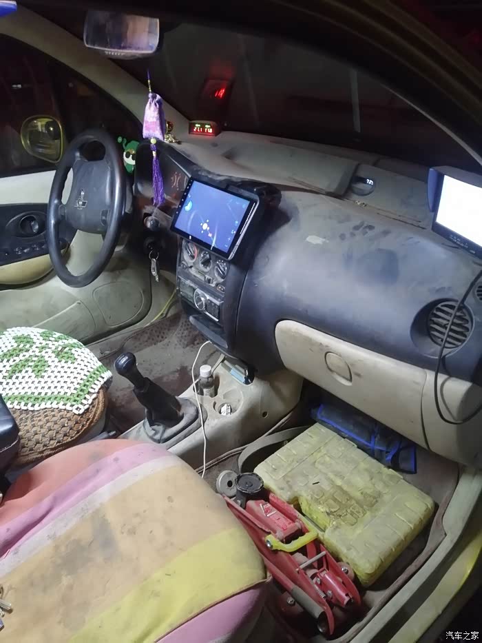

安装完成效果图

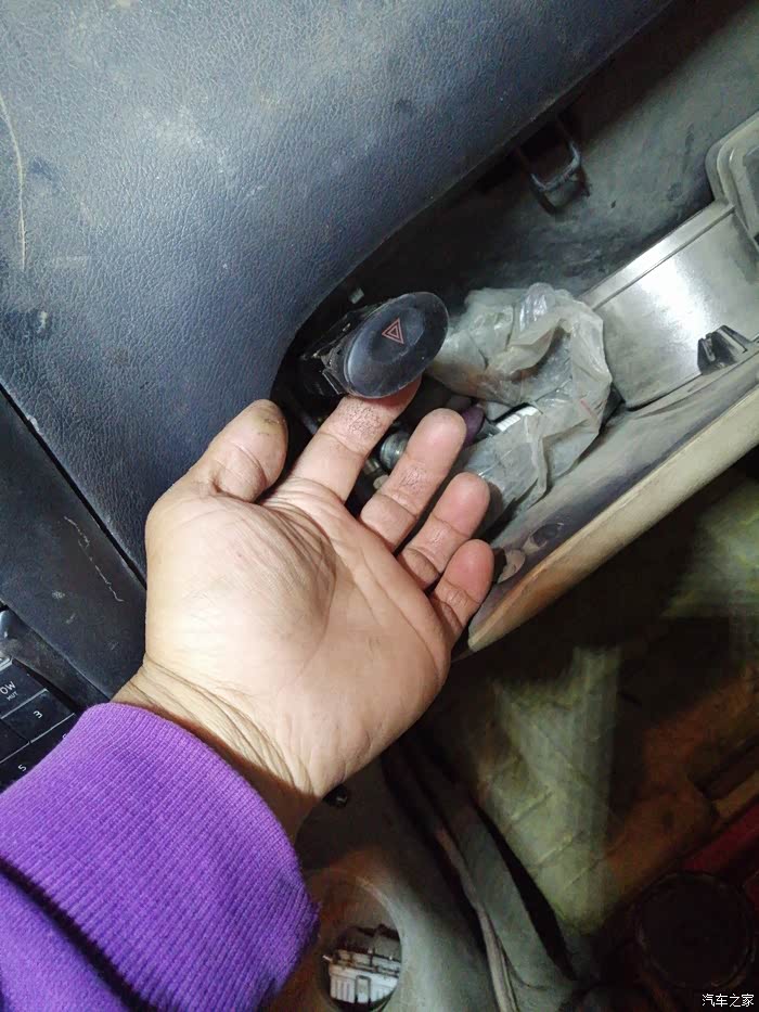

双闪开关一般不用放工具盒了,

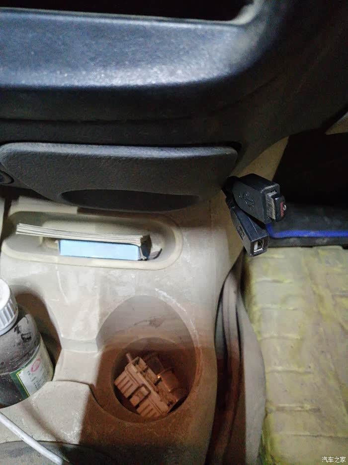

两个usb接口,一个充电一个插内存卡

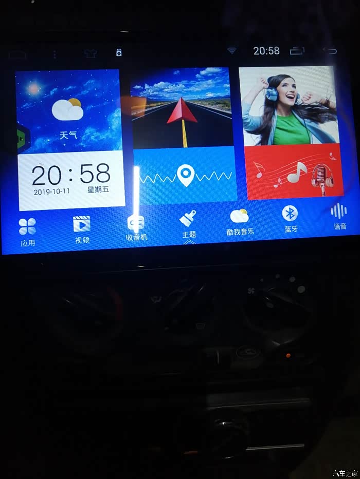

主界面

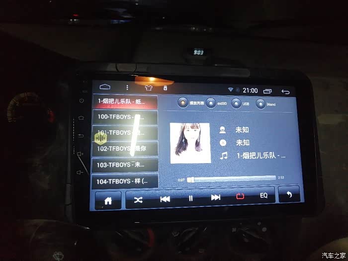

音乐
觉得唯一不足的就是音量调节不如旋钮的好用,要是有多功能方向盘就好了,下次研究研究
