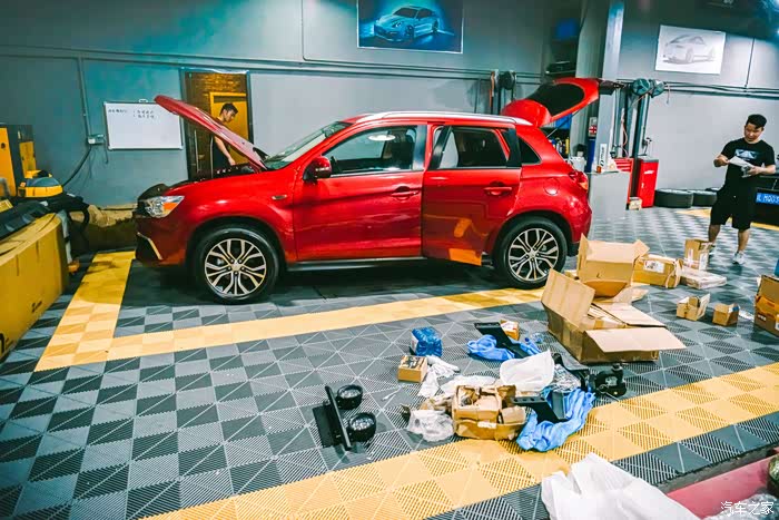

        下面是改装时拍的照片!(PS:因为没有拍下完整过程,有点凌乱,部分改装细节,师傅有现场说明,但我忘记了,所以有说不明白的地方,请多多包涵)

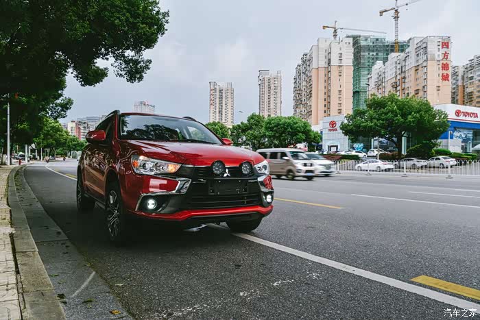

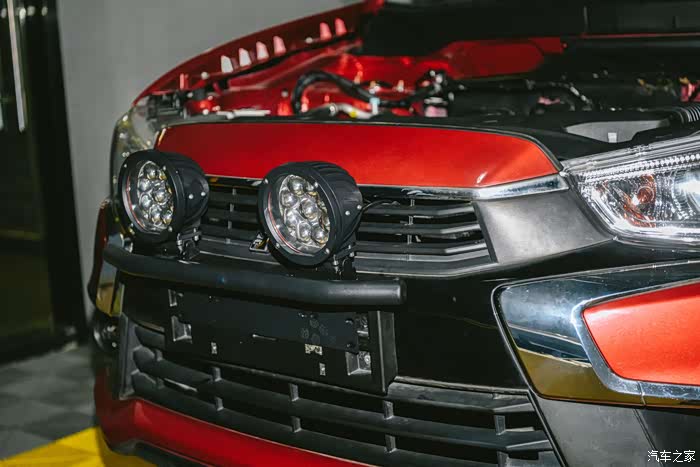

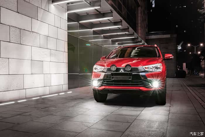

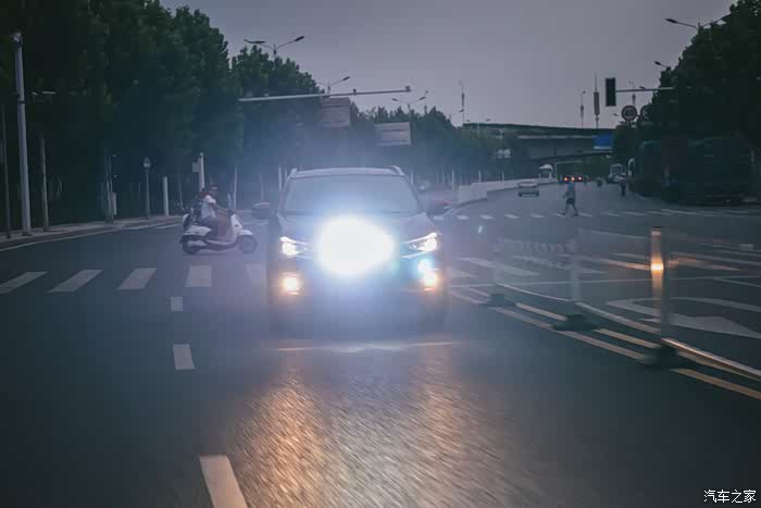

        劲炫原装的大灯虽然不是Led的,但标配透镜和高度自动调节,在夜间的实际效果不错,而且大灯的整体造型还比较耐看,说实在我还是挺满意的。而网上也没有看到比较合适的全LED总成,所以不准备改动大灯。就加装拉力射灯吧,因为我平时也比较喜欢看一些越野拉力赛,很多拉力赛的赛车都加装了拉力灯,主要目的是扩大夜间的可视范围,当然外形上也会显得更加硬派!所以选择加装拉力灯功能上也是为了夜间野外照明补充,市区行车反击远光狗,哈哈。
来看看我加装的拉力灯效果,外观是选用牌照灯架+圆灯,是为了不破坏原车风格,增加拉力元素,同时也多了几分硬派越野风。

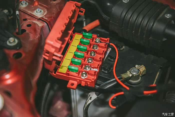

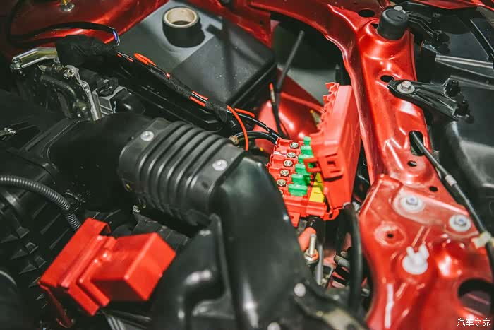

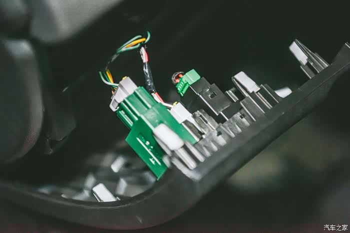

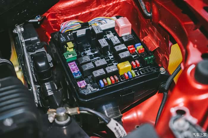

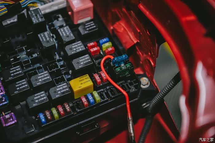

        拉力射灯接电是直接接的电瓶,但得另外加装一个分线盒,拆开后发现这里有点密集恐惧症了,哈哈,不过看着倒是很精密,特别是原车里的一些电器元器件,改装店老板都夸,广汽三菱的做工以及各种电器件的设计布局,还是很合理的,不管是改装还是维修起来都非常方便。
这就是新加上去的分线盒了(线路改动的较多不仅能保持美观、每个线路有单独的保险丝安全)。
同时还加了一个继电器,接了ACC电源,这个继电器的作业是让启动钥匙门才能通电,防止漏电。

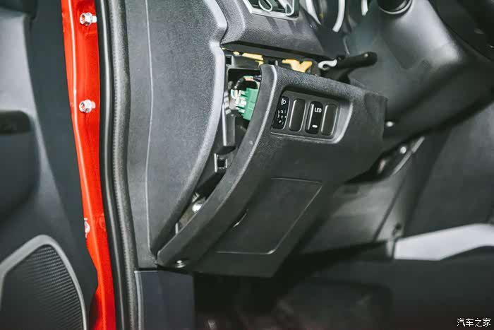

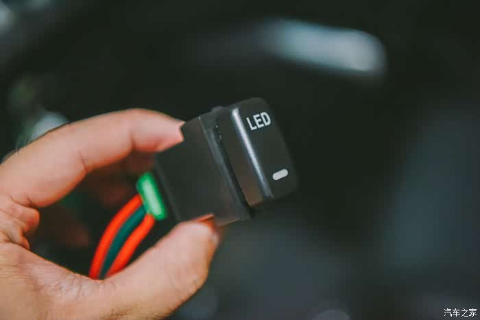

拉力灯束的开关改成了原装位的开关,操作起来比较方便,成本也不高,才20块大洋。

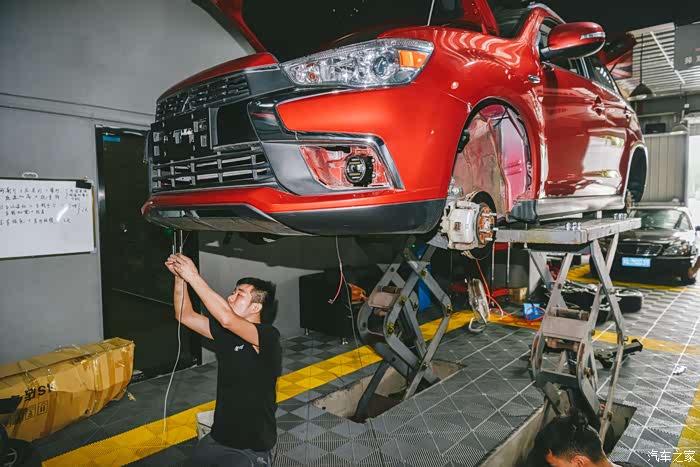

别看装两个射灯很简单,事实上改装起来还是有些麻烦的,这是改装师傅在弄拉力射灯的车内走线,辛苦了!

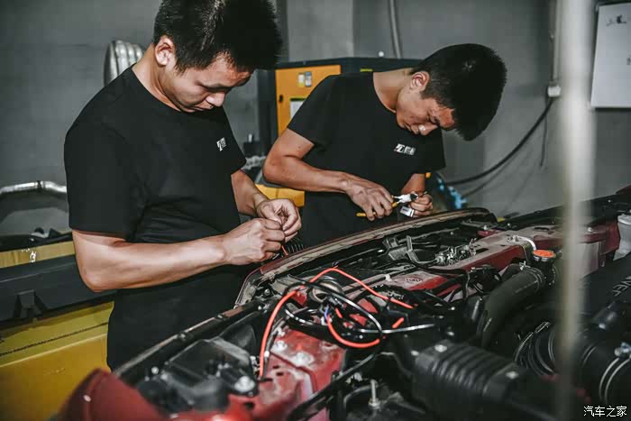

两个师傅开工,在接上拉力车灯的线路。

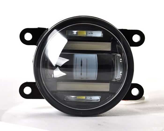

        我买的劲炫是19款的,原车本来就是有加装日间行车灯的,但之前看别人改装的龙版雾灯效果不错,所以就改吧!这种龙版雾灯,我觉得比较简洁,功能性又强,亮起来又好看,所以我也直接改成了龙版的雾灯。

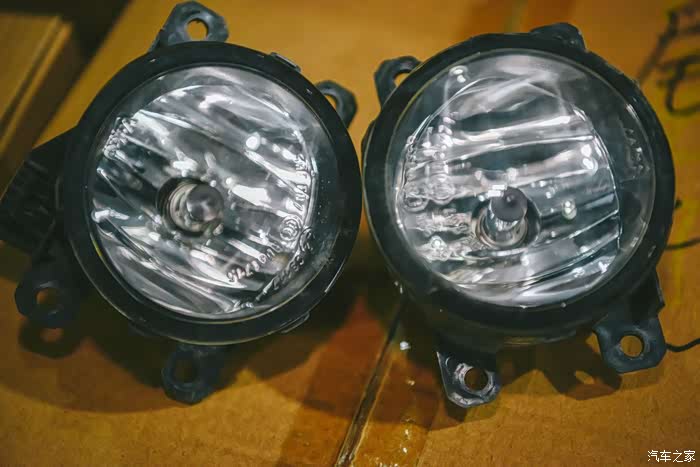

这就是拆下来的左右雾灯,卤素光源。

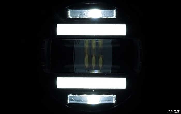

        原厂的卤素光是暖色的,日常使用是没问题的,并且作为雾灯来讲,是需要这种色温低的光源,穿透力比较强(毕竟自己搞摄影的么,光源的东西还算懂一些的)。然后我换的雾灯也选用了暖色的黄光,更亮一些,另外还增加了两道LED白色灯条作为日间行车灯,点亮的时候比原厂的要更亮一些。(不过遗憾的是雾灯跟日行灯不会同时亮的,日行灯接ACC,开钥匙自动亮,如果半路想打开了雾灯的话,日行灯就自动灭掉,雾灯关,日行灯就自动亮起来。)
黄光暖色效果的雾灯
两道LED白色灯条的日间行车灯,点亮后的效果

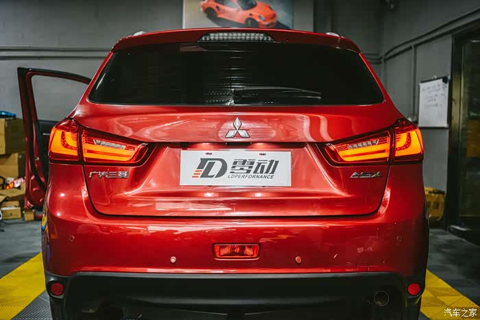

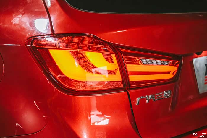

改装后尾灯总成

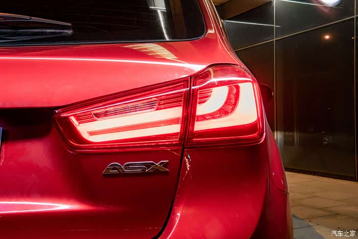

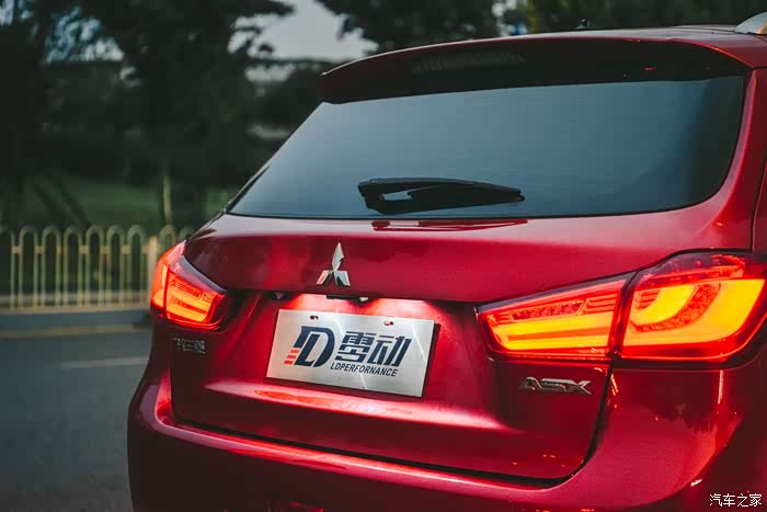

        其实劲炫后尾灯,在上市当年也算是比较前卫的设计,但我还是比较喜欢欧蓝德那种霓虹灯带式的尾灯。本来选了一款跟欧蓝德的比较相似的,但网上问了几个店家都无货,最后是选择宝马款的尾灯(就是双L型的LED灯带比较像宝马)。话说改完之后,个人感觉很nice。

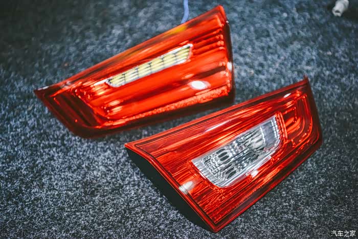

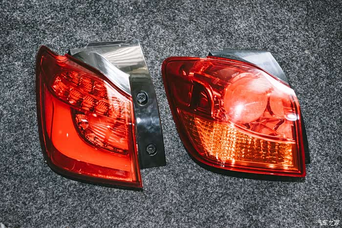

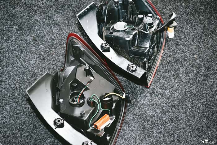

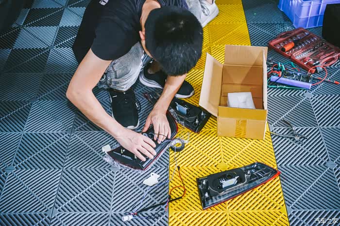

给大家看看,左边是我准备装上去的尾灯(连接车身那部分),右边的是拆下来原厂的。
这是尾灯(连接后备箱那部分),左边是我准备新换的,右边的拆下来原厂的。
        其实后改的尾灯在功能性上和原厂没什么提升,原厂LED光源的点亮响应很快,转向刹车灯光比较醒目,都不亚于改装款,诸如密闭防水性这些做工上也能明显看出来原车的整体性更好,不过,为了更好看,你们懂的……
新旧对比,在内部结构上没有太大差别。

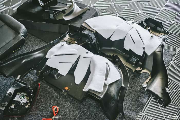

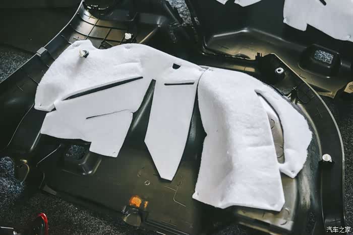

        不拆不知道,一拆就明了,发现劲炫在隔音这一块做得还是可以的,厚厚的隔音棉覆盖,够良心了。

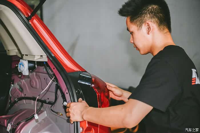

改装小师傅在准备给我装上新的尾灯。

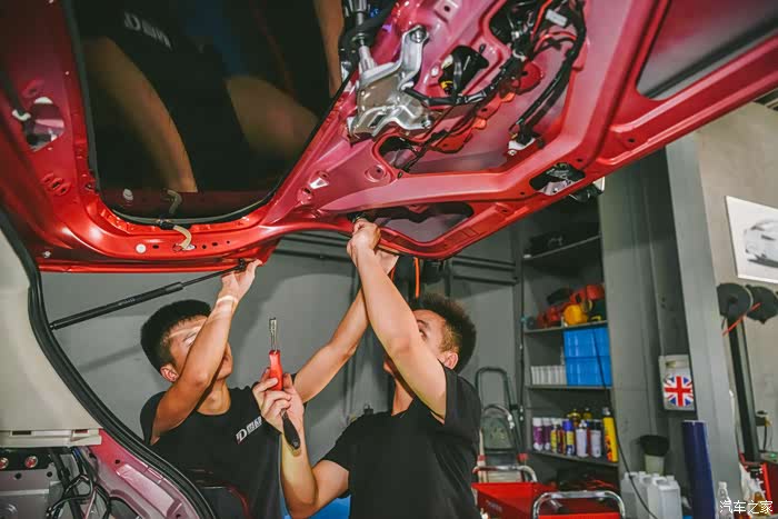

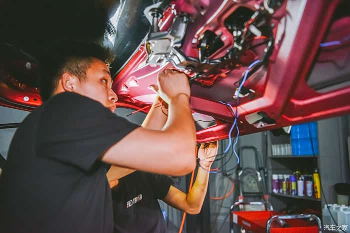

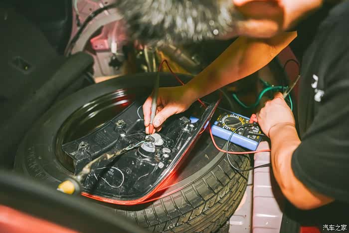

改装尾灯过程拍的,师傅们在走线!
在进行后尾灯的测试,很细心,看着这工作态度,感觉钱没白花,哈哈!
开始安装上去了!

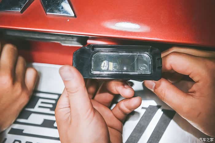

这是牌照灯,也顺便改了LED的灯源。

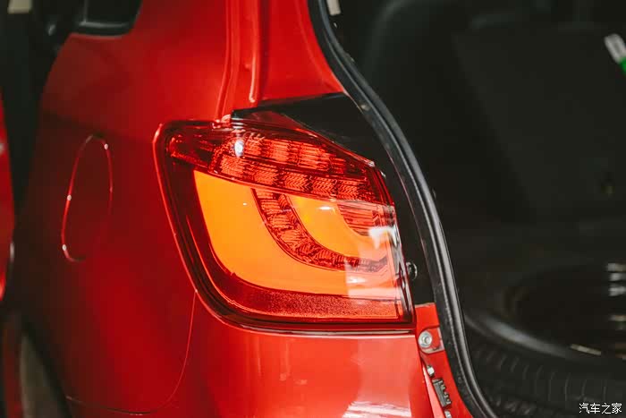

看一下效果吧,这是后尾灯连接车身那部分的灯带,是不是很有感觉!
整个尾灯的灯带效果,各位觉得如何?
        改完后,看看整体的尾部效果吧,左右两侧尾灯,因为有灯带的原因,所以整体效果看起来更犀利了一些,在夜间的识别度也瞬间高了不少,连改装店老板也说,这尾灯造型好看,哈哈,车友没推荐错。

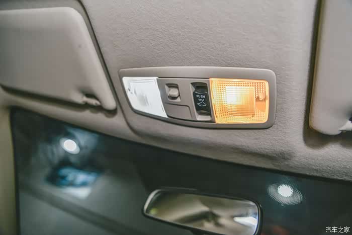

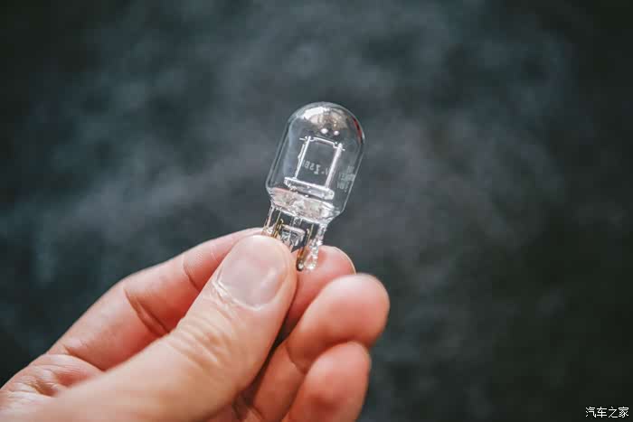

        这部分改装比较简单,没什么多说的,换装LED等主要是因为能与众不同,车内亮度的氛围也不一样,而且改装比较便宜,以前开别人的车看到装过,效果还不错,这次灯光作业,就顺便就把车内的灯光也改了吧!
        其原车的阅读灯虽然够用,但感觉亮度不是很够,改了LED之后的白光亮了很多,甚至有点晃眼睛。根据以往经验这种改装灯泡的稳定性很差,比不上原厂的,具体能用多久还不知道,就先改了吧!
        折腾车内阅读灯的时候发生了一点小插曲,卖家给发的后排阅读灯型号没对上,但是原本用来替换后备箱的LED灯型号跟后排阅读灯是一样的,所以就暂时先把后备箱的LED灯换到后排,后备箱的照明就还是原来的,没动。

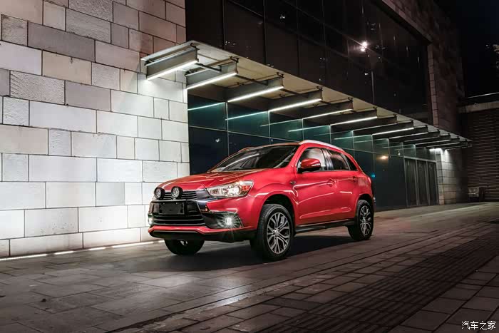

        下面,来一组改完灯后的实拍,感谢改装店的老铁帮我开车出来,支持我拍摄,才得出这么漂亮的“劲炫暴走”美图!
先来静态的,注意前面两个拉力灯,是不是有点萌萌的?

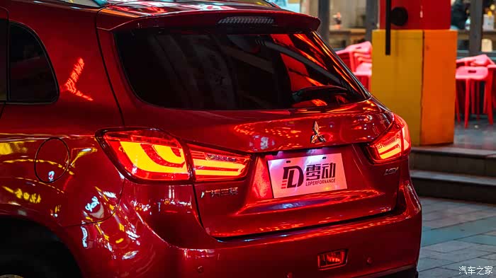

尾灯改装后的效果,档次感大幅提升(PS:后面的铭牌改装店老板挂上去的,不过避免广告,打码了)
开启“城市暴走”模式,宛如市区当中的一道红色闪电!

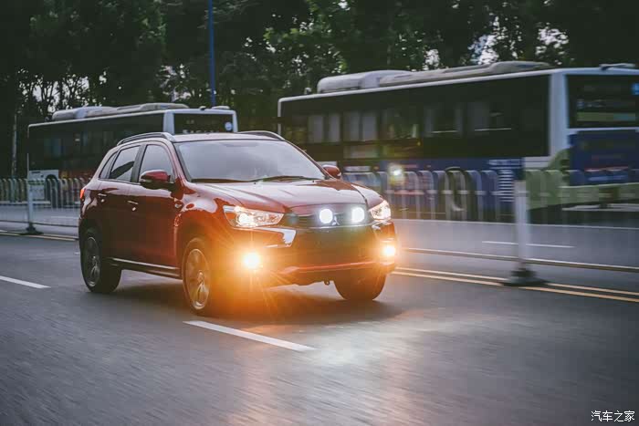

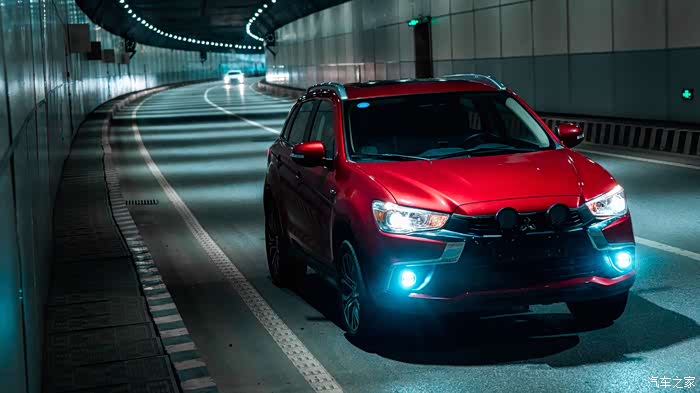

改装后的LED前雾灯,够亮吧!色温我选的是偏黄,毕竟黄灯在大雾天的穿透性强!
后45度拍摄的尾部照片,整体的尾灯效果确实很赞。
打开前拉力灯,夜间行驶更安全,当然,也是反击“远光狗”的利器!(市区就不建议大家开,影响交通安全!!!)
劲炫,故我炫!
        再来几张静态的夜拍!
        夜色下,这一抹红就是这样亮眼,而改了车灯后,也算是“画龙点睛”了!
细拍尾灯的灯带效果,点亮的那一刻,典雅且不浮夸。
游走在城市的夜晚,作为摄影师,就是要捕捉光影当中的灵感,而我的劲炫,你就是我的灵感!
所谓灵动当中的妩媚,不过如此!
