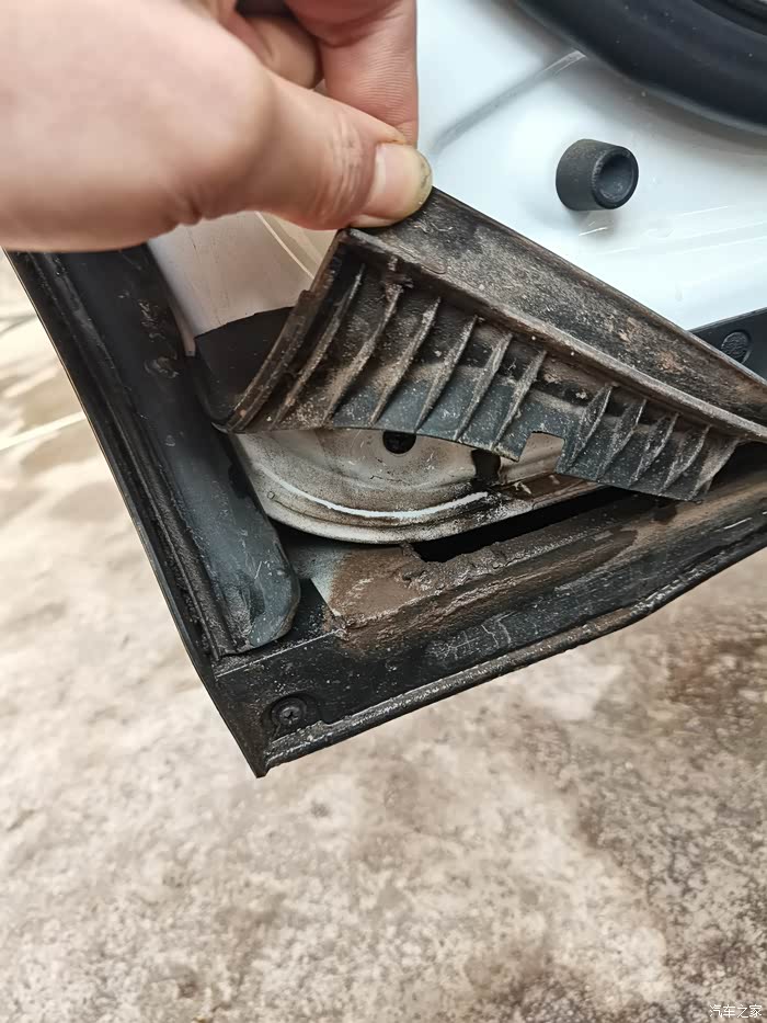

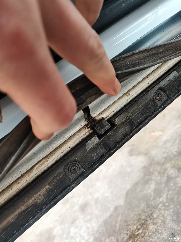

奇瑞瑞虎八两后门生锈严重,根本原因就是设计师设计不合理,如果你的车也是奇瑞瑞虎8赶紧去看看有没有中招?奇瑞汽车作为国产汽车在某些方面是可以比肩一些合资车企的,但是奇瑞汽车一直都有生锈这个诟病,现奇瑞瑞虎八生锈最为严重的地方就是两个后门,作为车主您可能还没有发现,在车后门最下面掀开胶条,你就会发现由于车门密封不够,在雨天行驶途中,后车门会进入大量的泥沙,由于没有排水孔泥沙是出不去的,时间长了就会腐蚀生锈
后车门已经进入大量的泥沙了
中间已经开始生锈了
