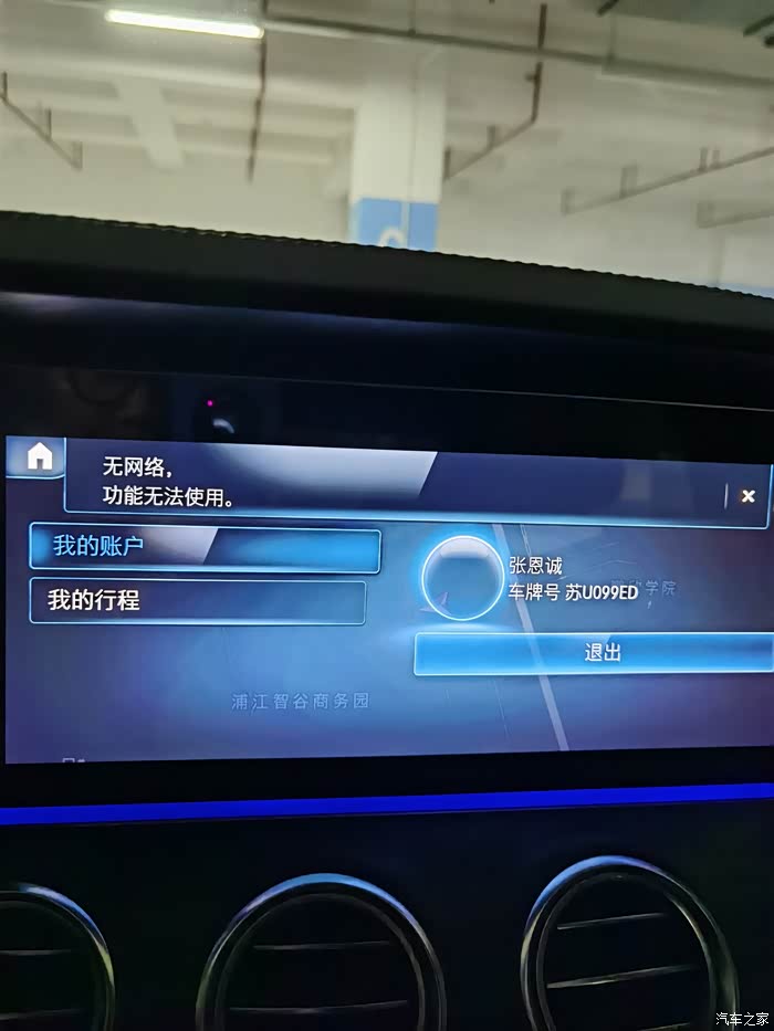

但是升级之后,发现车载导航无法显示实时路况信息,堵车的情况都不显示了;车载高德导航地图右上角那个绿色点点,都变成灰色了。
当点击导航账户退出时候,显示“无网络,功能无法使用”!

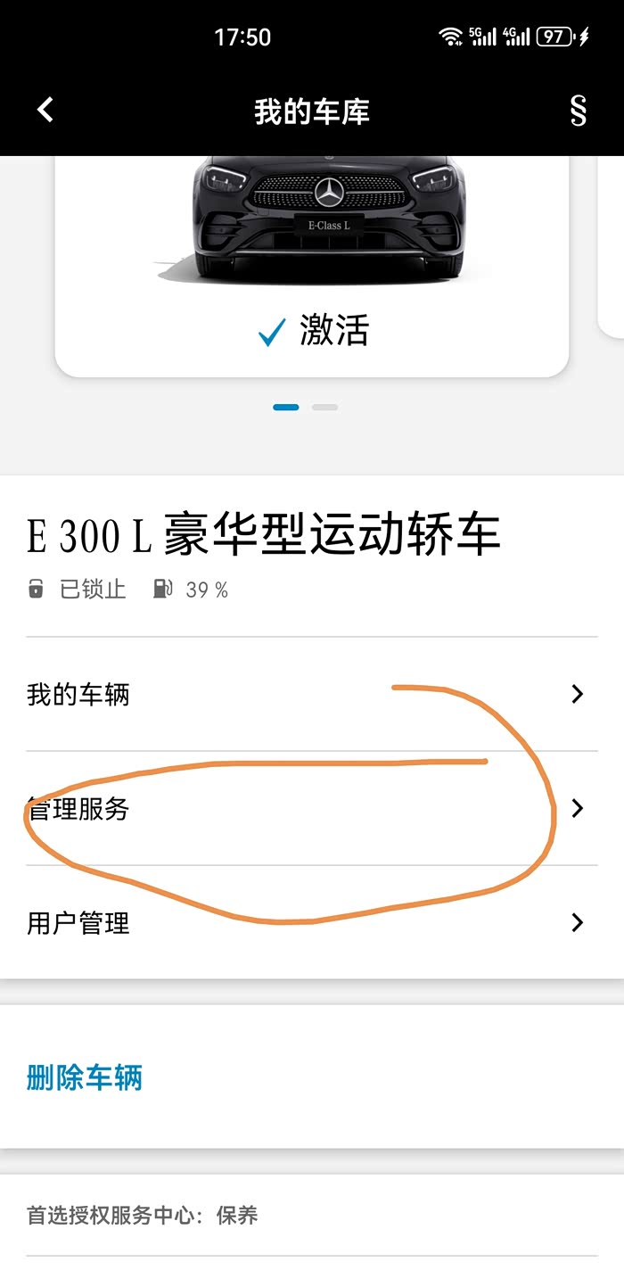

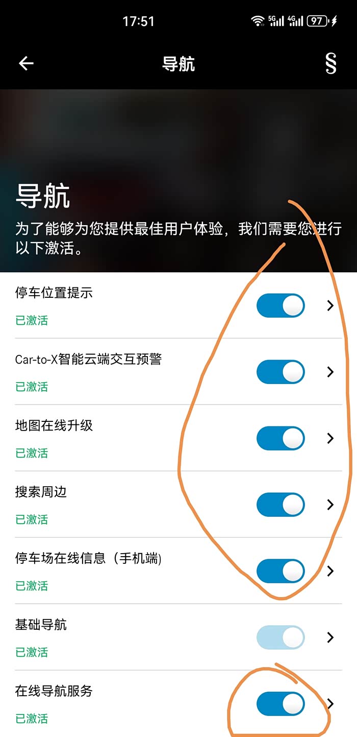

1.登录Mercedes me APP,在我的—点击车图片进入—管理服务—导航,把导航下的功能先全部关闭,然后返回上一层,再全部打开就激活行啦,就2秒钟时间搞定!!

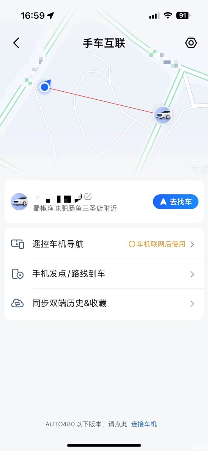

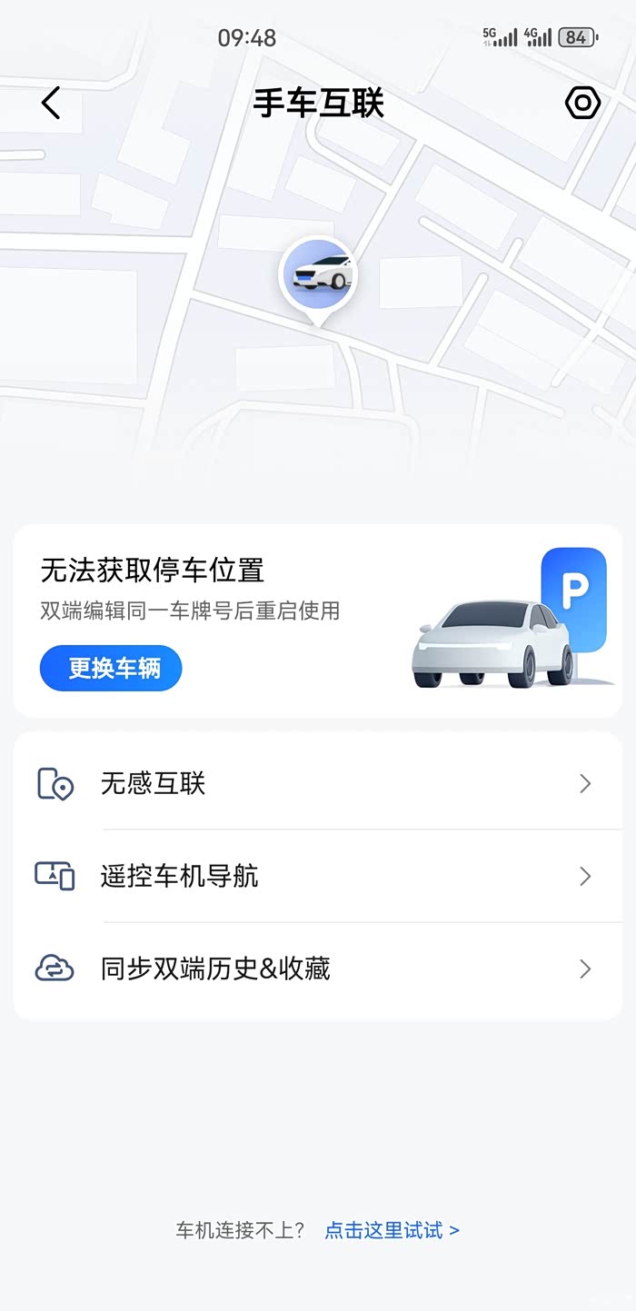

另外,如果出现升级最新车载高德导航7.0以后,手机高德上的手车互联无法投屏问题,并且出现
“无法获取停车位置”这样的问题!解决方案就一个,记住啊,去4S店升级车机系统,默认出厂的车机版本【ntg6/083】,4S会告诉你已经最新的了,说明这个家伙还是没搞明白!让他继续升级,并且告诉他为啥升级,理由如下,也让他长见识:
需要ntg6/083的车机进行系统升级,升级后的版本号不变,只是升级后的里面有新增高德功能的补丁包!
升级完成以后,就正常了,手车互联投屏自动功能就可以使用了!

(2)车载地图升级后,出现无实时路况,右上角绿点变灰色,无网络情况,只要在Mercedes me app上,把导航功能全部关闭,再打开下即可!
