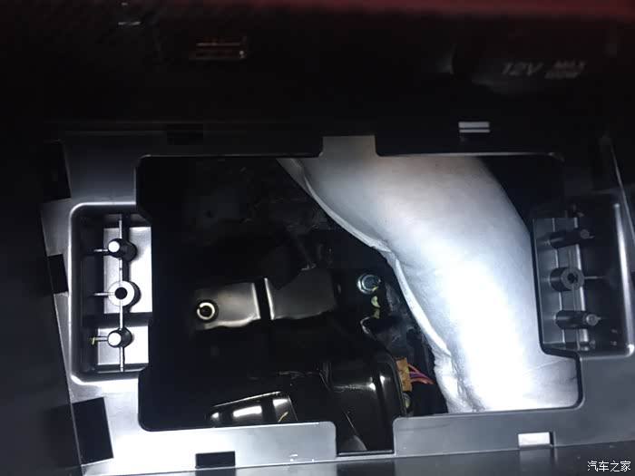

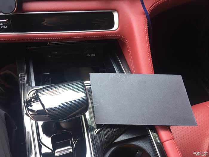

比较好拆,先翘起里面再慢慢掀开就行

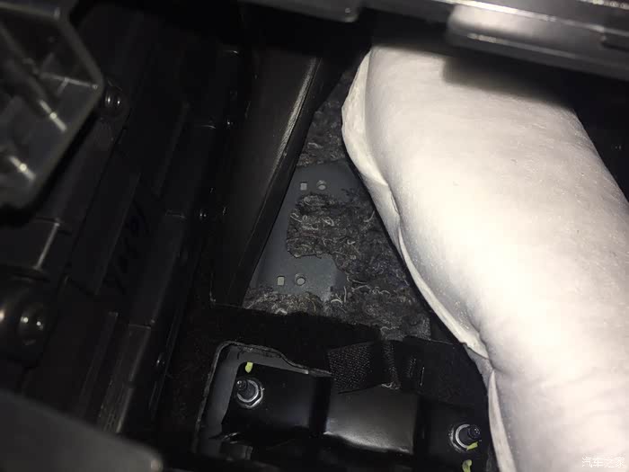

这大白应该是后排空调出风管,包得隔音保温棉还挺严实的材料还不错,下面地板上的黑心棉就差远了,还覆盖的不是很全。
拆开底板,里面空间还挺大的,着实有些浪费了

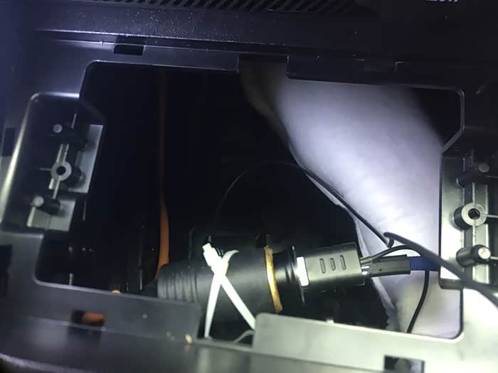

拆下原电源面板,取电准备直接在原点烟器上取,没破线,直接插上压紧,用绝缘胶布包扎扎实了。
底板上的孔稍微开大了点,为了穿线没办法只能开孔

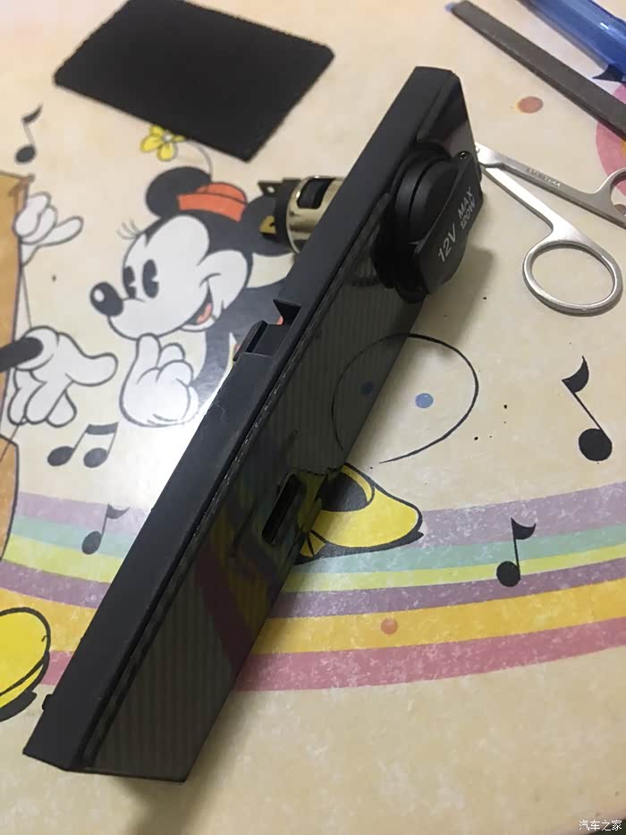

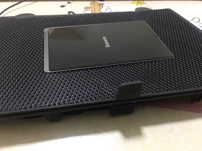

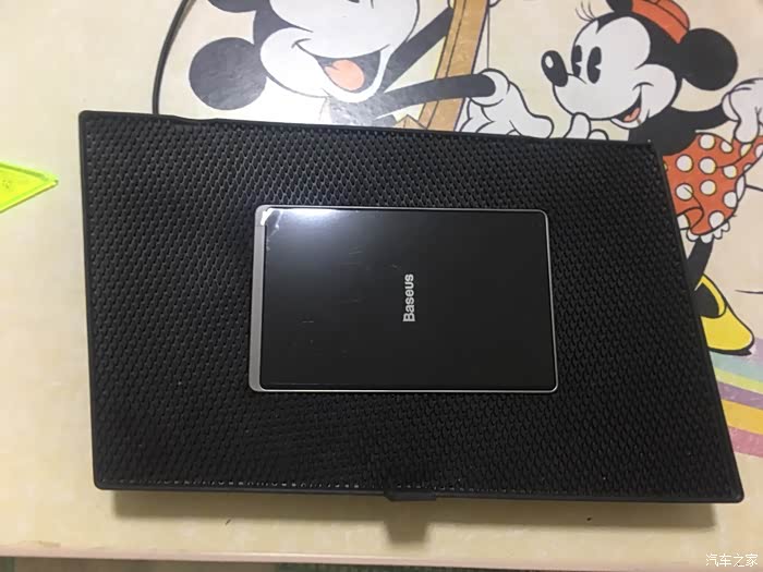

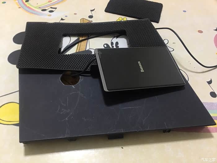

某宝购入的能找到的最薄的有品牌的充电板,涉及到用电安全三无产品不敢用,动手做到嵌入式全平的效果,感觉效果挺不错的。

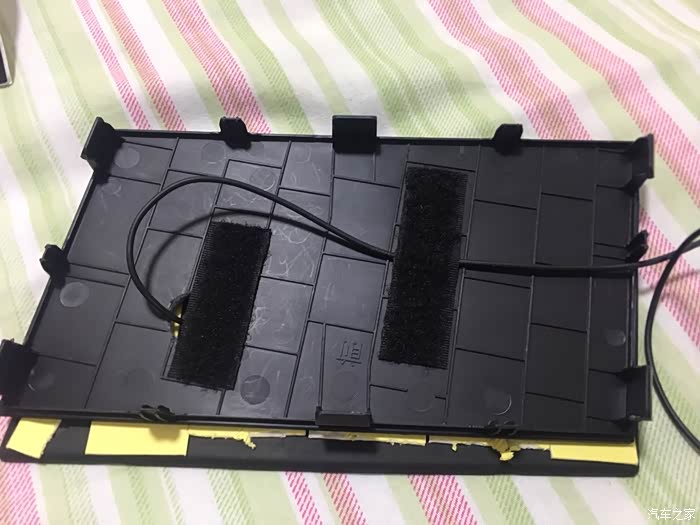

固定充电板线路
接入的新点烟器,绑牢固定在原电源盒下方。两个usb,一个接了根有线充电线从副驾驶座穿出去了。

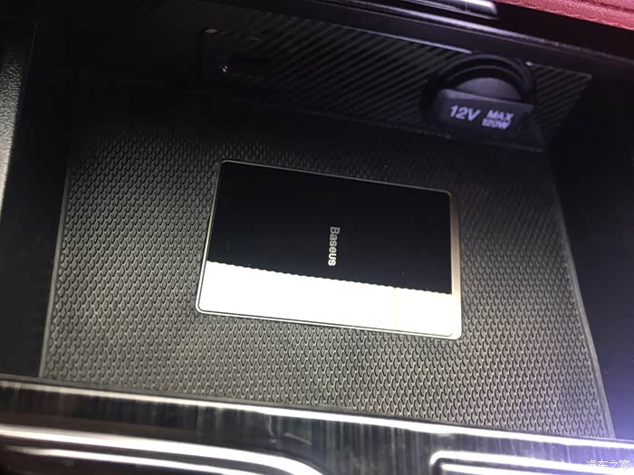

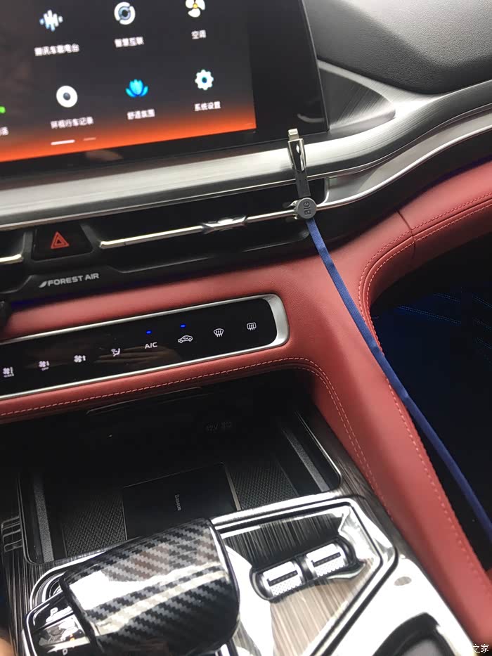

完成的效果,纯平!像不像原厂的!??
保留了一根有线充头,从新增的点烟器取电出来的的,从副驾侧面下方直接穿出来,原电源头直接不用了,因为插了线的话,影响手机的取放,盒子就那么大,插线太碍事。
最终形态!!!
