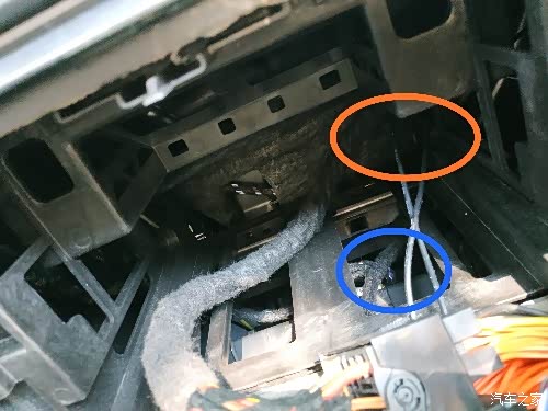

这个是中控屏里面的空间,蓝色部分是屏幕主机位置,红色部分放线和插头。
这两个位置可以穿线,红色部分向右,可以通往手套箱,蓝色部分是向下的,通往地板中央通道,如果选择把dsp放在手套箱,从红色位置穿线,我是选择把dsp放在副驾座位下面,所以从蓝色位置穿线。
副驾下面走线位置,把副驾左腿处那个挡板取下来,注意红圈处有个螺丝,用T20内六角梅花扳手(倒数第三小那个)。
拆下来以后,把dsp线从中控往下穿下来,就是白色插头那个线,然后从这个挡板里面走到副驾座位下,注意拆挡板时有几个定位的扣。
