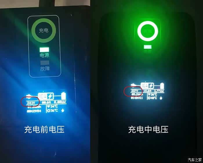

首先查看充电总电压降:使用16A充电,电流为0时,记录电压为A(可从车辆中控查看,也可从充电桩显示屏查看,但是电压A和B要从同一设备上查看才有对比价值);电流达到16A时,记录电压为B,那么16A充电时总的电压降△V = A – B。电压降和电流成正比, 32A充电时总的电压降为2*△V。如果2*△V这个数值大于10V,那么充电过程中有较大电压降,如此大的电压降是32A不能正常充电的根本原因。
16A充电时总的电压降△V=242-237=5V,那么32A充电时电压降会达到10V。

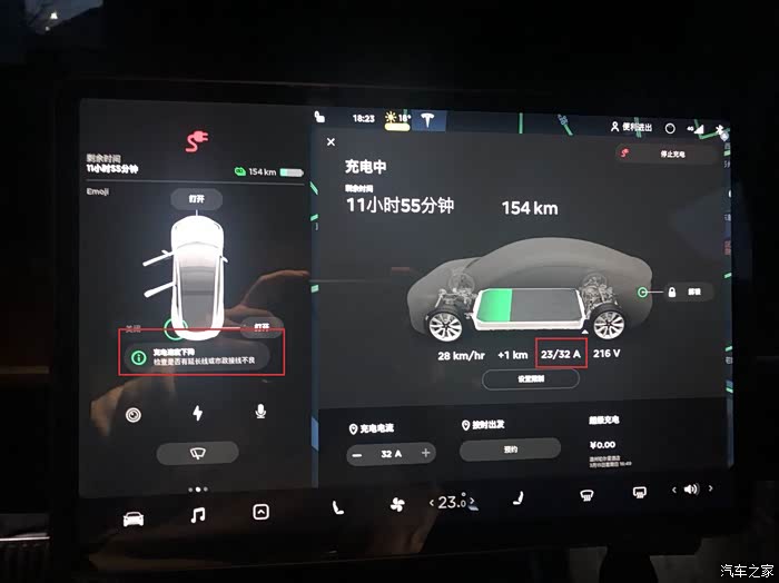

1. 现象:
充电过程中,车辆中控屏显示“充电速度下降,检查是否有延长线或市政接线不良”。中控屏右下角充电实时参数信息中,虽然充电桩可提供32A电流,但实际充电电流只有23A。充电电流只有满载时的75%。
中控提示充电速度下降,充电电流达不到32A,只有23A。
2. 原因:
导致充电速度下降的原因也是压降过大。小虫有个朋友用6平方的铜线接了80米的距离为车辆充电,此时单单在充电线缆上的压降就有15V,再加上上端线缆和变压器的压降,总压降远大于15V。

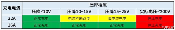

压降程度不同,特斯拉对应的处理方式也不同,小虫根据经验总结出16A及32A充电时、不同程度压降特斯拉的充电特征如下:
压降程度不同,特斯拉对应处理方式也不同。上表为经验值:车型不同,车辆软件版本不同,处理方式可能不同。
3. 解决办法:
如果中控提示“充电速度下降”,我们也需要使用更粗的线缆来减小压降。实践证明,当总压降小于8V时,特斯拉可以使用32A稳定充电。

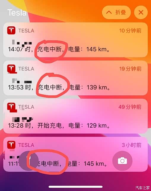

1. 现象:
充电过程中经常出现充电中断,在手机APP端提示充电中断,而且中断之后还会自动重新开始充电。
三个小时中,特斯拉APP出现3次充电中断提示。
2. 原因:

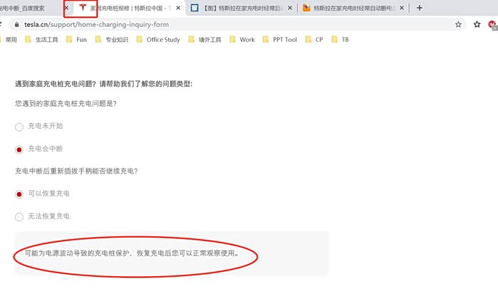

这种经常性出现的充电中断,特斯拉官网也给出了原因:电网电压不稳定导致的充电保护。充电中断经常发生于工厂充电环境,因为工厂中有大功率用电设备,大功率用电设备的投切会导致电压有大幅度波动,较大的波动会被特斯拉检测出来,从而中断充电。小虫有一个做钣金加工的朋友,他的工厂有很多大功率电气设备,使用单相32A充电时就时常报充电中断故障。
特斯拉官网解释充电中断是由电源波动导致,也就是电网电压不稳定导致。

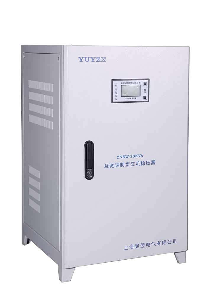

当产生由电压波动导致的充电中断时,如果频率不多,我们不需在意,因为电压稳定后特斯拉会继续充电。而如果电压非常不稳定导致频繁中断时,需要考虑在充电桩取电侧加装一台稳压器,稳压器可以维持稳定的供电电压,从而提升充电过程的连续性。
如果频繁出现充电中断,可在充电桩供电端使用稳压器稳定电压。
