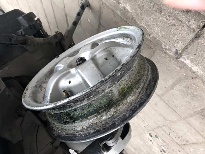

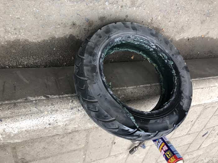

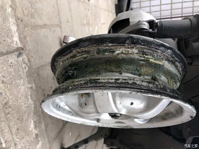

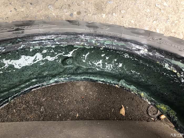

     15年12月购入LEAD125  2.2万公里了  算下来,马上快5年了,轮胎老化严重全是小裂纹,后胎也磨到安全线了,平时雨天也不敢骑快,路面洒了水也不骑快,拐弯不敢太快。要换胎了。
    之前后胎扎了两回,去找摩托车电动车修理店,都是通过气门嘴往里灌补胎液,今天换胎给大家看看补胎液对铝合金轮圈的腐蚀性。照片中看不出来,后来师父用角磨机装上钢丝刷打磨,发现有好几个深坑,都是被腐蚀的,因为当时打磨时给师父帮忙,灰尘也很大,没有拍照片。实际有好几个深坑,都是被腐蚀的,师父说是用了水货补胎液造成的。这玩意要慎用啊。
    之前朋友有一个两轮电动车,主要是城区内代步用,后轮是钢圈,也是灌补胎液,后来铁轮圈被腐蚀穿了,后轮是驱动电机没法更换,只好加个内胎。这玩意以后千万不能用。
      2022年4月7日 后续情况是铝轮圈气门嘴那块一直漏气,经检查被腐蚀的失去了气密性,换了新的气门底座一样漏气,只好后轮内装个内胎。
