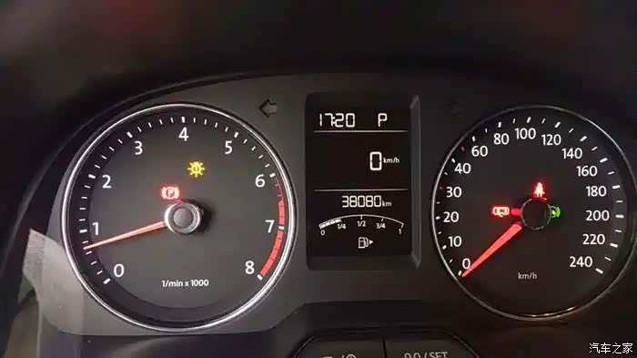

前几天,我洗完车,坐上车准备启动车辆时,突然发现仪表盘上多了一个图标,起初我对这个故障并不明白,感到有些懵。于是我赶紧拍照发给我的车友,请教这是什么故障。车友告诉我这是灯光故障真是后悔没有多看点资料。后来我在论坛上看到一位13款朗逸的车友分享了自己的换灯作业,非常感谢他提供的信息。
开始解决
1. 确认故障
这个步骤相对简单,主要是查看仪表盘上显示的故障信息。这时你可以询问老司机朋友,或者向热心的车友求助。由于我对这方面知识欠缺,最终还是联系了我的车友,确认确实是灯光故障。

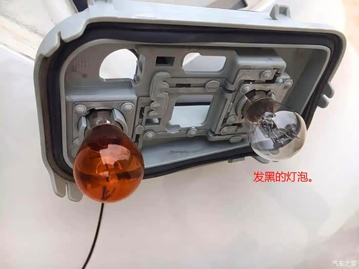

接下来需要确认故障的具体位置。车辆的灯光包括远光灯、近光灯、转向灯、刹车灯、阅读灯等。这时我需要一一检查,但由于当时只有我一个人,无法靠踩刹车来确认刹车灯的情况。后来更换灯泡时,我发现了一个小诀窍:即使一个人也能确认灯光的工作状态。通过下车检查,我发现远光灯、近光灯、转向灯和阅读灯都正常。至于刹车灯,我采用了一个方法:不点火,拔出钥匙,然后拨动转向灯,这样对应的尾灯就会亮起来。
3. 淘灯泡与拆车工具

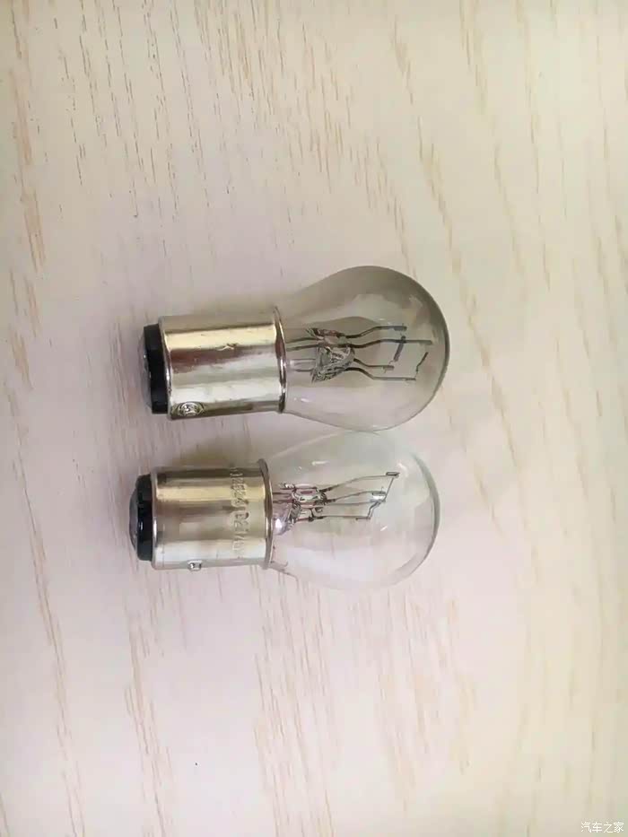

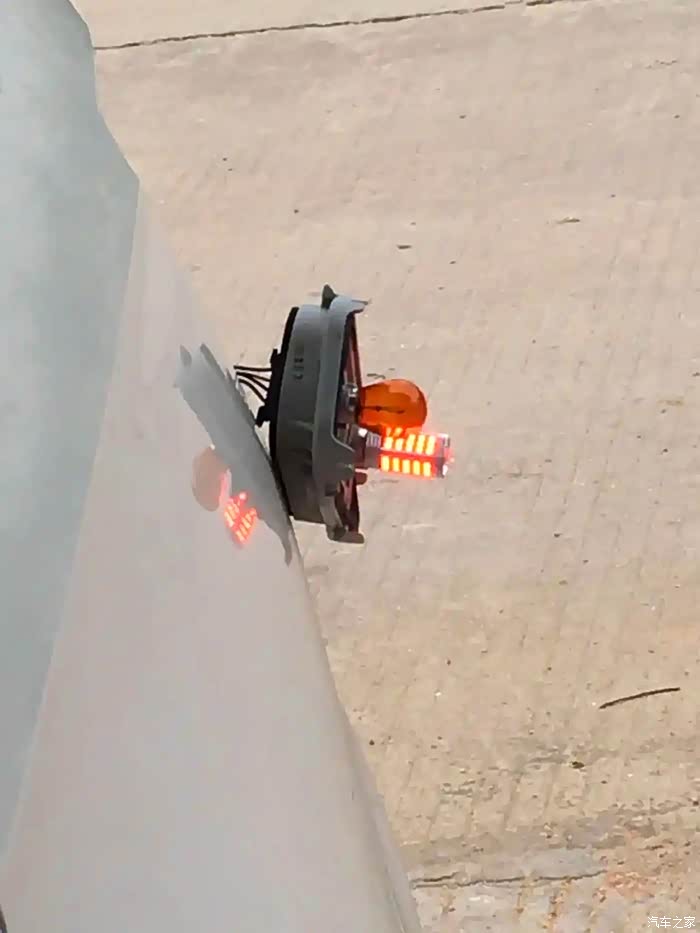

这一步我又遇到了一些麻烦。有朋友告诉我LED灯泡不错,具备很多优点,结果实际上并不适用。13款朗行的车辆不支持LED灯泡,灯泡虽然亮,但故障警告依旧,而且某宝店的客服也表示需要去4S店清除故障码。经过一番波折,我终于认识到原厂灯泡的重要性。
