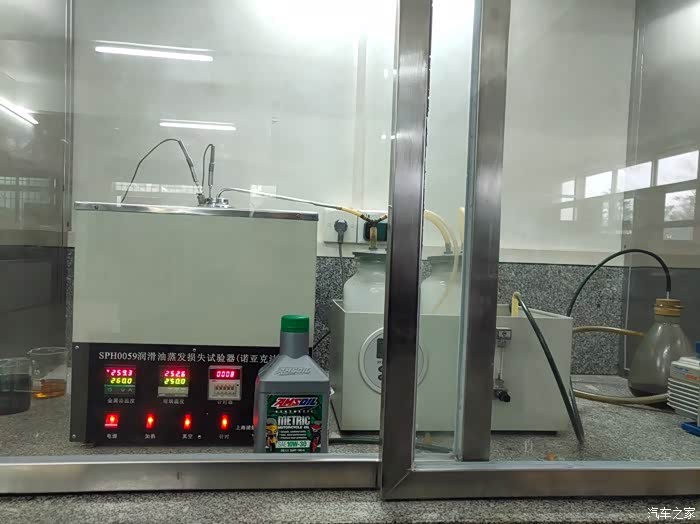

1.蒸发损失,高温下机油变成蒸汽挥发掉的量,蒸发损失过高会导致进气系统和整个发动机系统污染,是导致积炭的元凶之一。

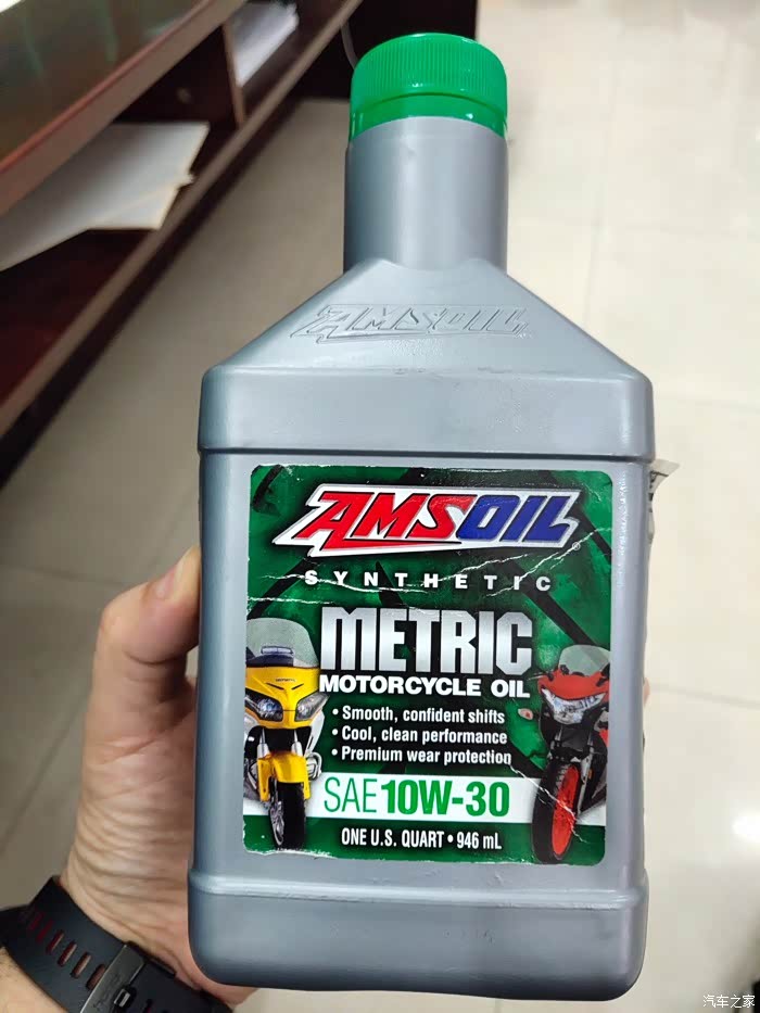

正面。

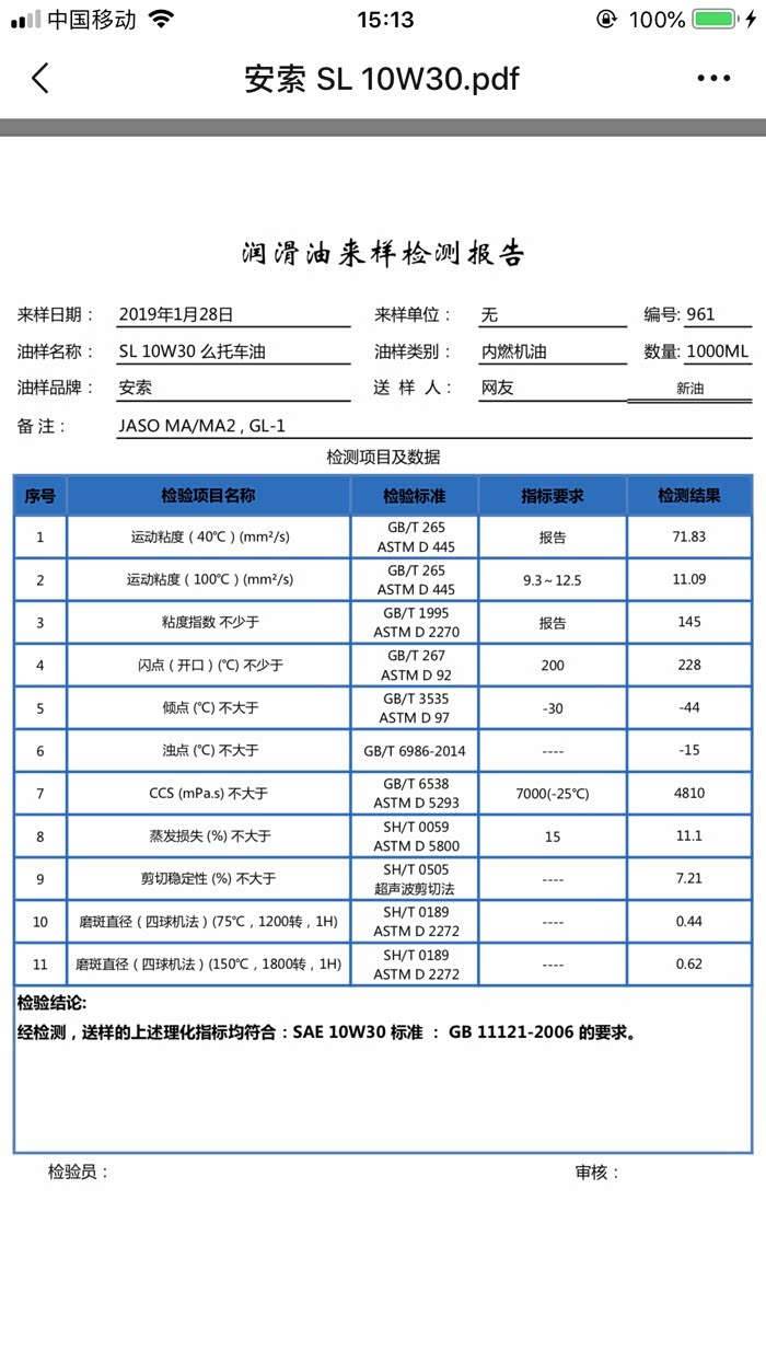

本次实测指标。
        简单分析一下

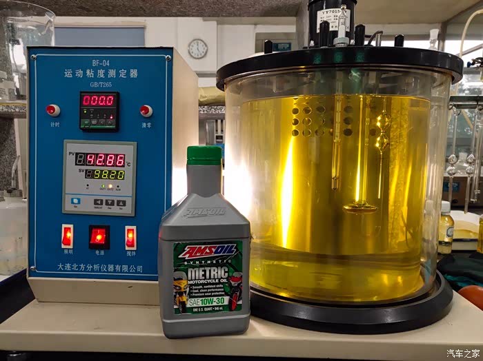

1.100度运动粘度11.09,这在摩托车油里算很低的了。
2.40度运动粘度71.83。
3.粘度指数145,粘度指数不是越高越好,高粘度指数的油剪切稳定性都比较差。
4.闪点228,对于1030的油来说很一般,他的ccs很低,对闪点有很大影响。

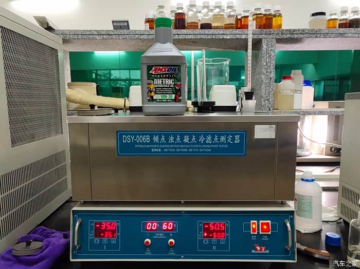

5.倾点-44,对于10w的油来说非常不错,但是意义不是很大,因为10w并不是注重低温性能的油。
6.浊点-15,浊点是机油里面的石蜡成分在低温下析出的温度,浊点越低油越纯净,-15的浊点可以猜测他的pao没有或者非常非常少。

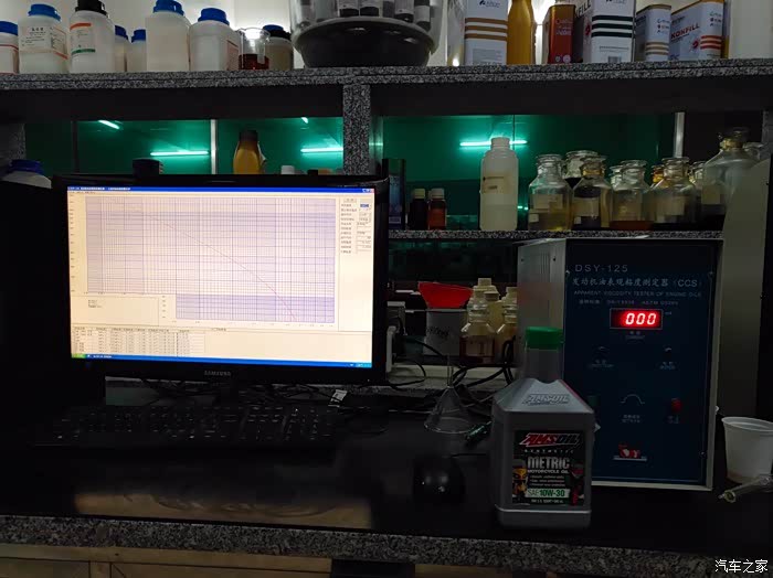

7.低温动力粘度ccs4810,非常低的数值,10w的油不大于7000就可以,因为低温性能并不他注重的,过低的ccs会导致闪点偏低,高温性能会受影响,我觉得适当提高ccs来换取更好的高温性能是更适合摩托车油的。
8.剪切稳定性ssi7.21,不错,ssi通俗的说就是机油在高温高负荷下抗变稀而失去粘度的能力,数值越低粘度越稳定,可以保持缸压,动力不会下降。
9.蒸发损失11.1,对于汽车机油来说蒸发损失过高会造成积炭增加,但是对于摩托车来说可能影响不大,欢迎探讨。
10.四球磨损75度磨斑0.44,这是第一次测试摩托车专用机油的四球,没有其他摩托车油对比。如果与汽车机油对比不是很好,目前磨斑最低的仍然是鹏斯pup530的0.39
11.四球磨损150度0.62。

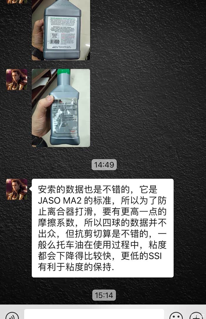

工程师对此油的分析

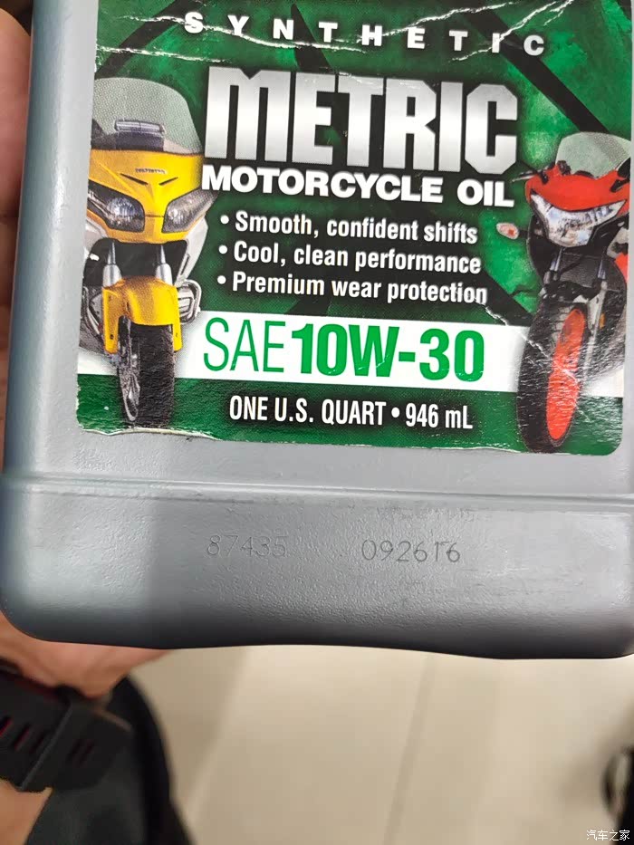

批号。

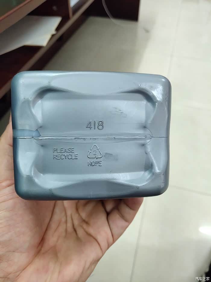

瓶底。

倾点浊点测试。
运动粘度测试。
