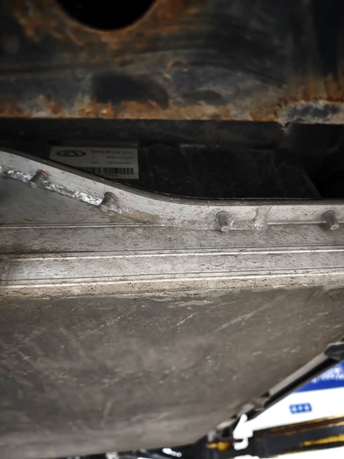

2022年买的小蚂蚁,今天去4S店做保养,发现后部的副车架生锈比较多,保养人员说是正常现象。
想问一下各位车友老师,该现象是否正常,是否可要求通过首任车主终身质保协议要求维修?
怀疑跟加装电池护板有关系 雨天过积水路面时 水进到了护板和车架连接处 造成长时间积水 然后腐蚀车架
在安装电池护板之前 好像没有见到过这个位置生锈
另外 我看了看这个电池 其实是有护板的 再安装一个所谓的锰钢护板 意义不大好像
冬天的融雪剂渗透残留对金属来说是灾难级的
那天还看到一个24年的车,才刚2年,没有装电池护板,后面的副车架锈蚀的跟我的差不多
你电池带液冷的啊?
副车架是铁的我的生锈已经索赔一次了。
