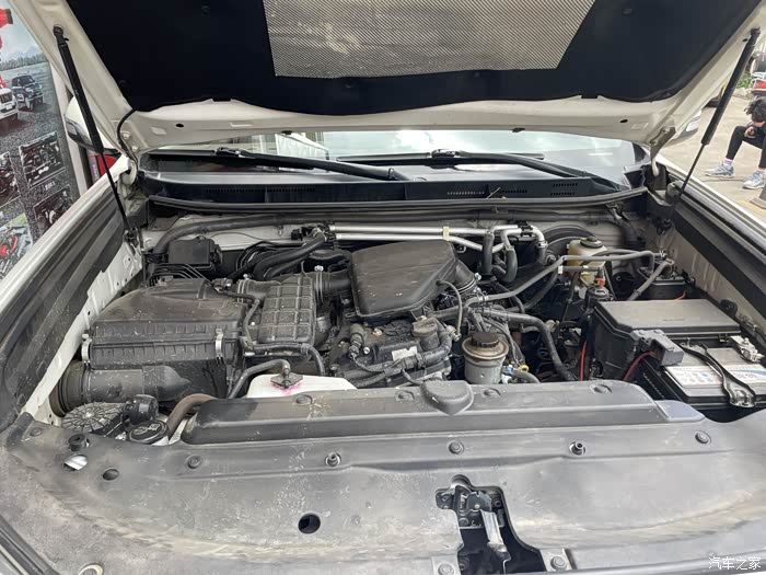

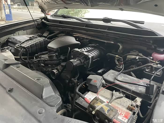

再看一眼车舱

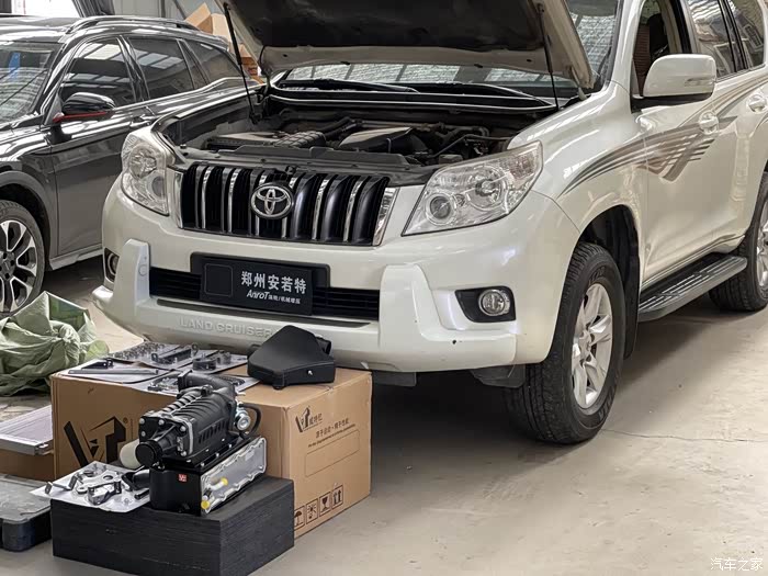

施工作业分享!

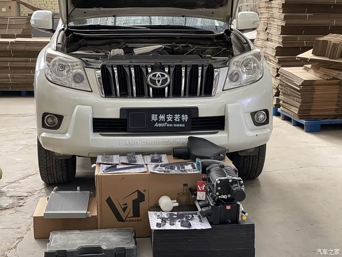

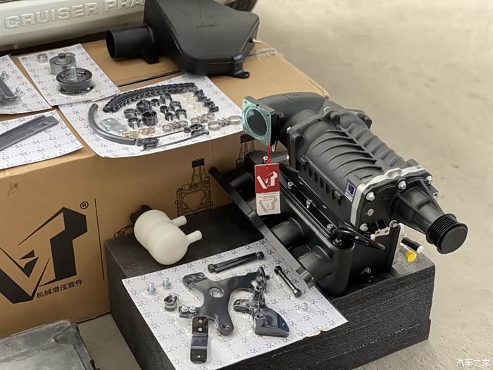

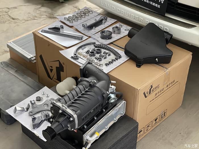

整套套件包含:VT机械增压本体、增压器固定支架、惰轮、惰轮支架、小引爆、水冷却器、水壶、水冷散热器、散热器小支架、水泵等。
最后在搭配成熟的外挂电脑!

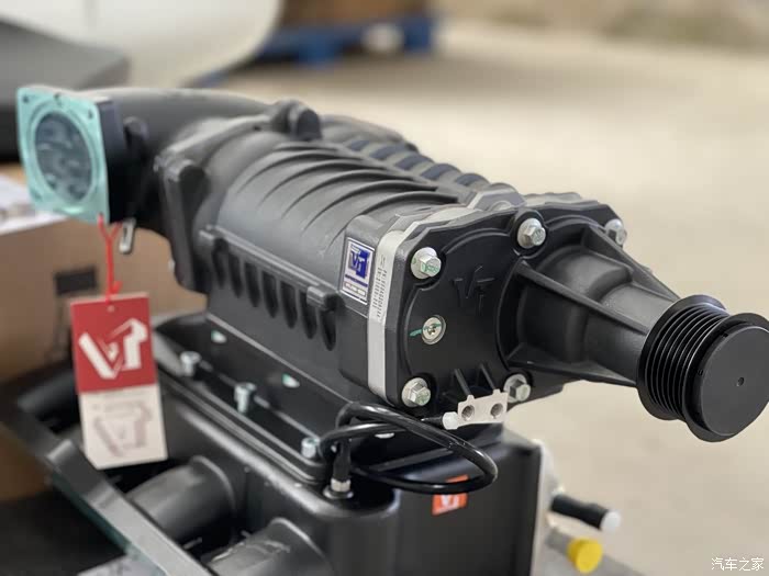

中美合资伊顿旗下的VT双螺杆增压本体
整套增压器是由本体与附件相辅相成!
VT双螺杆机械增压在动力上输出线性,高爆发
它结构简单,稳定的性更可靠。在这里我多说几句双螺杆泵的特点吧。优点有,极高的运转可靠性和效率,主机结构简单,极佳的动力平衡特性。由于螺杆压缩机具有强制输气的特性,容积流量几乎不受排气压力的影响。第三就是,几乎没有易损件,使用寿命长,维护成本比离心式机增要省心。
说到这里可能有人会问,到底什么是机械增压,最简单的解释,机械增压是先将空气加压通过增压泵,送入发动机气缸。利用发动机本身的动力,来带动一个压气机进行增压。它的转速随发动机转速而改变,不会出现增压滞后的情况。引擎转速越高加压力度就越大,加速感受相当线性化,特点类似于自吸。

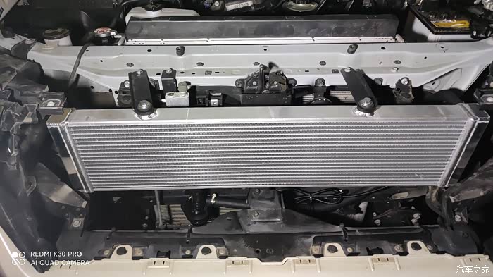

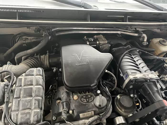

安装好散热水箱,完美解决高温问题!
机舱布局合理,各路管道线路不冲突,设计巧妙。

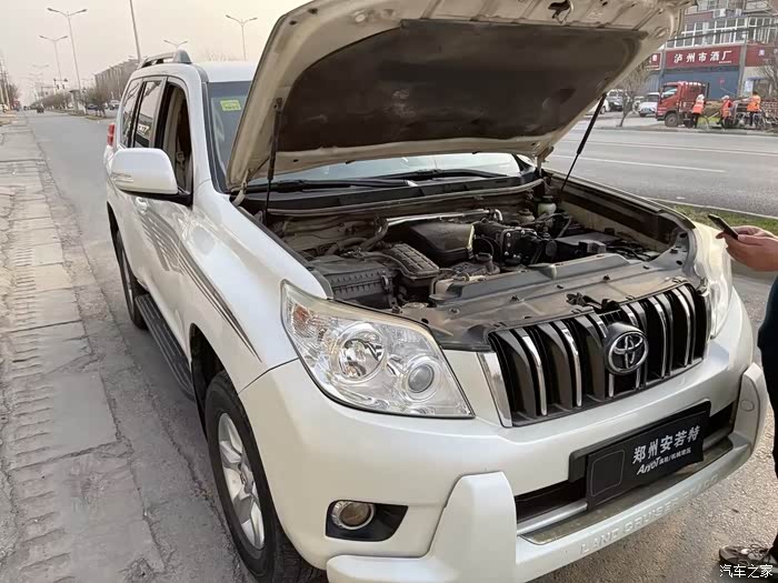

安装好后的样子~~~发动机舱保持原来状态,几乎没什么改动,安装机械增压后也不用担心审车
这才是真正的霸道2700
