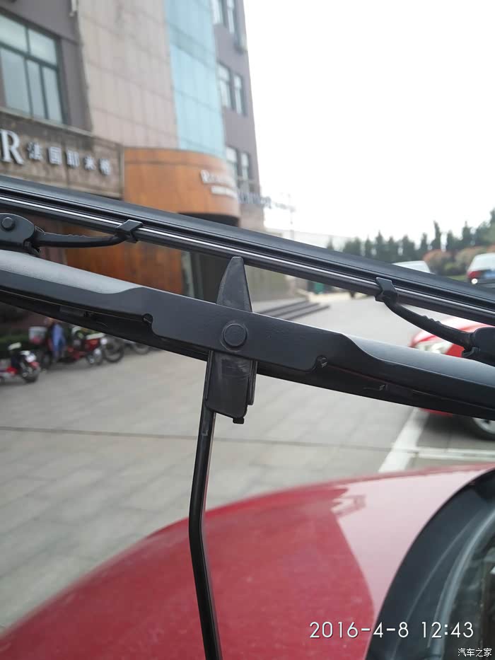

关闭发动机后拔下钥匙,拨下雨刷器,让雨刷器移动到维护位置,再开门。

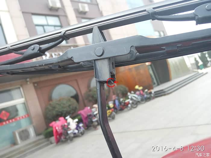

按住红色箭头部位,把雨刷往下移

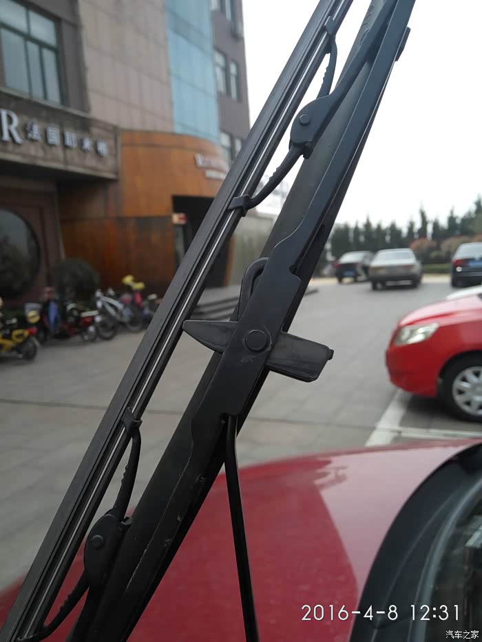

雨刷支臂与雨刷已初步分离

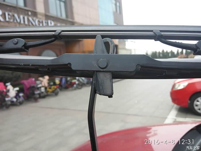

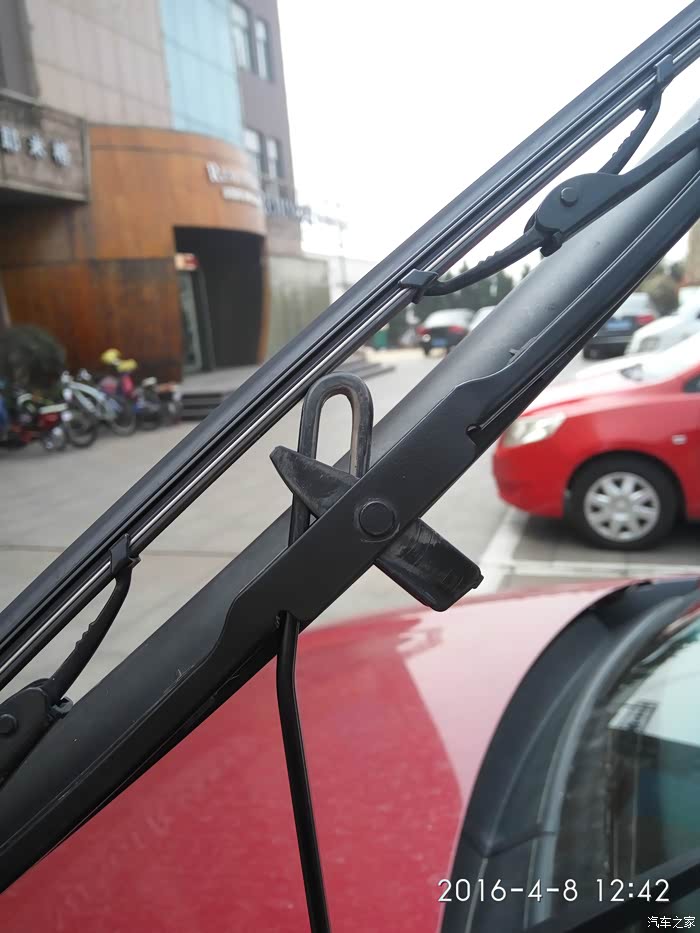

转动雨刷方向,使之与支臂成上图角度
将支臂U型槽移动到如图位置,即可分离支臂与雨刷

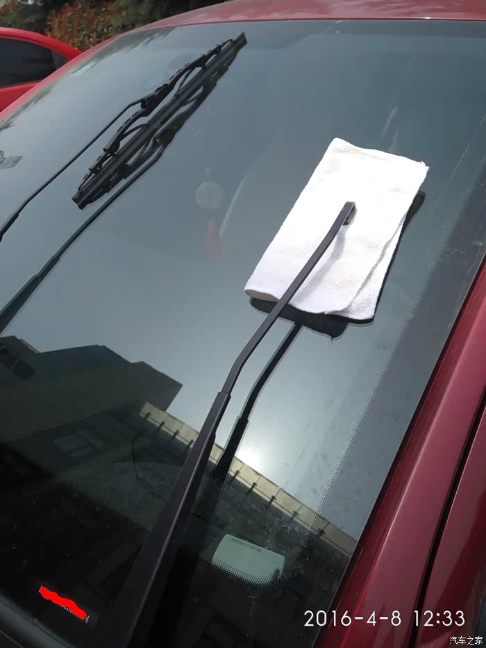

取下雨刷后记得放下支臂,避免支臂突然倒下,砸碎玻璃,记得放上毛巾

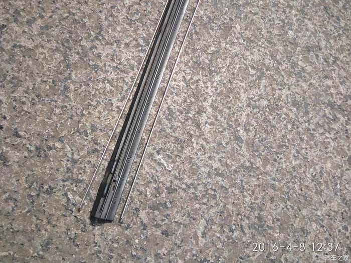

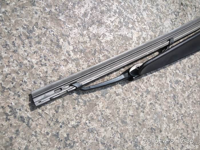

从此端取下旧的胶条
抽出即可。2014款新爱丽舍用的胶条规格是24+16

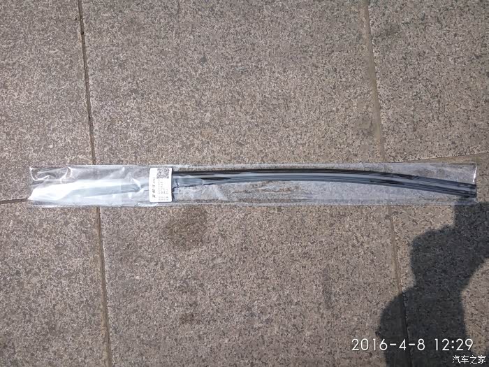

新买的胶条,规格24+16

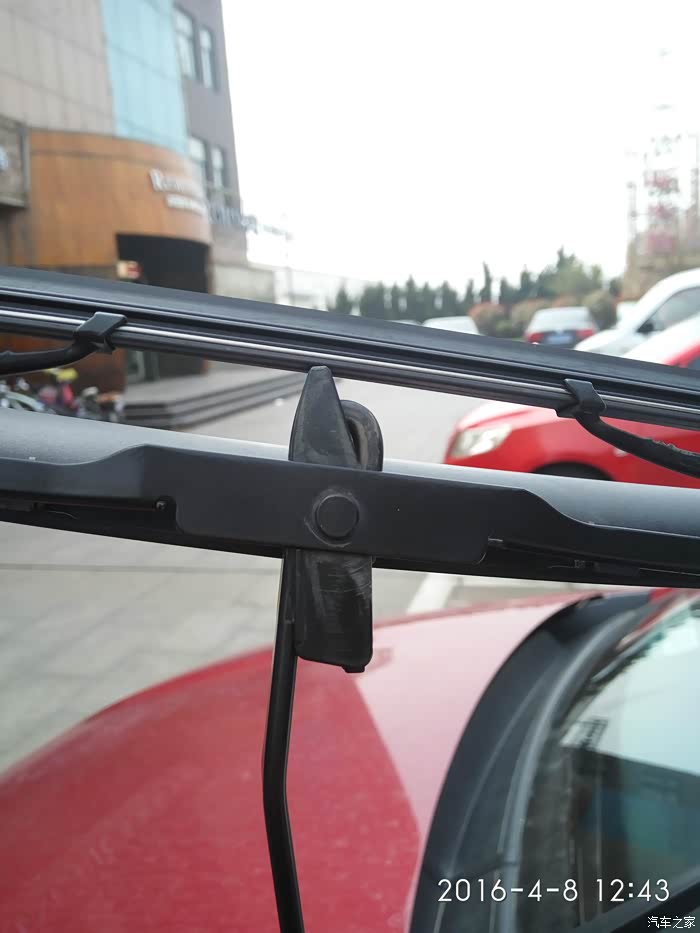

安装第一步,套上U型头
转动雨刷角度
继续转动雨刷角度至如图位置
将雨刷往上抬,听见咔嚓一声,表明已经安装到位。同理更换副雨刷,至此跟换雨刷胶条完工
