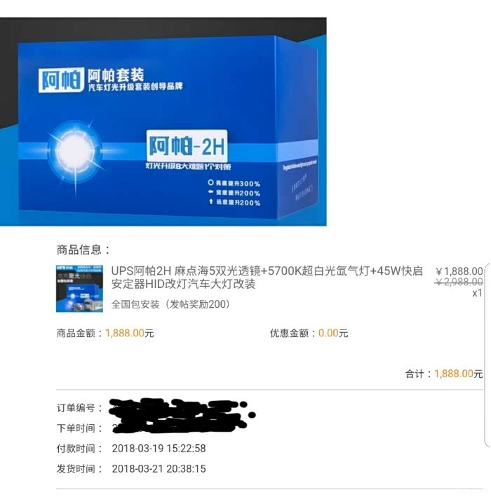

这就是我在家家商城购买的阿帕套装

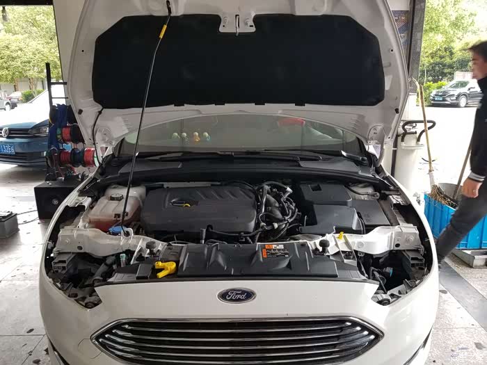

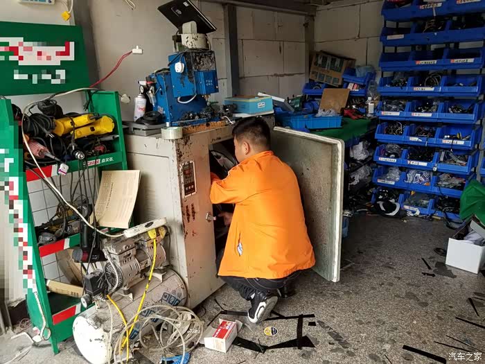

▲提前就预约了安装点,为了最早不用排队,今天一早7点多就起床出发了,9点多就到了。
▲拆大灯前先拍张原车卤素灯留纪念。

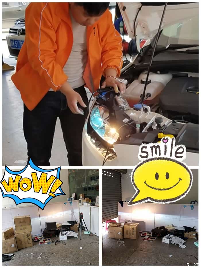

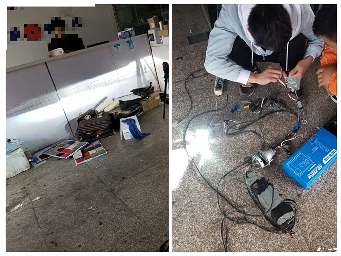

▲师傅在试灯,看看灯泡之类是否好的。

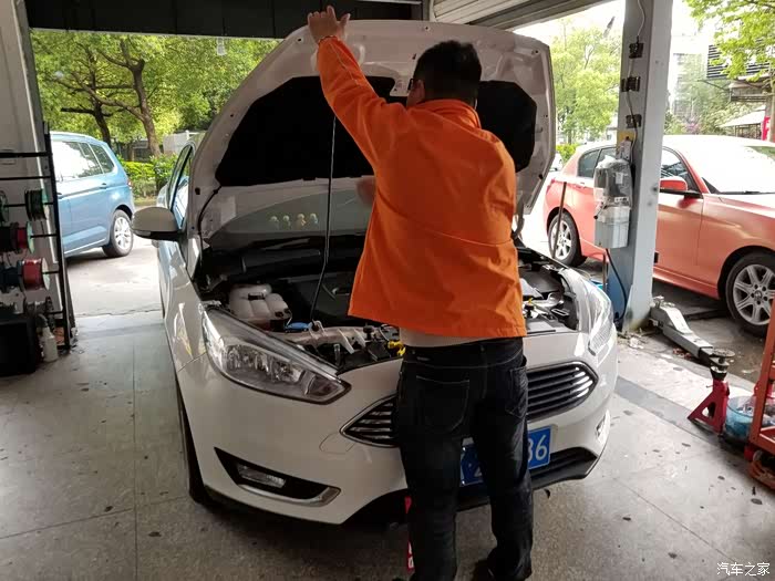

▲施工开始啦,个人建议是全程监督,个中原因其实很简单:老师在你旁边看着你写作业,和自己躲在自己的房间写,哪种比较认真呢?

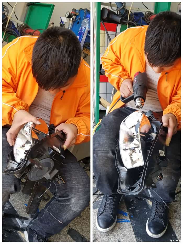

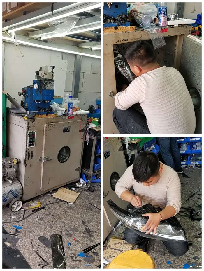

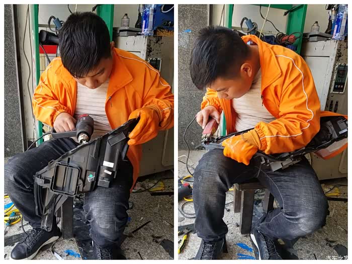

▲师傅把拆下的大灯,放进烤箱化胶条。

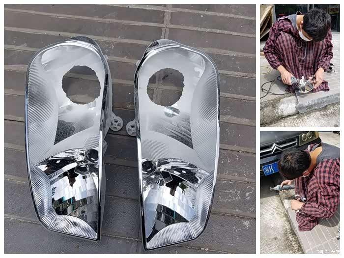

▲师傅努力去透明灯罩中,冷胶真的很难开,边缘也被划的惨不忍睹,看的我心痛。

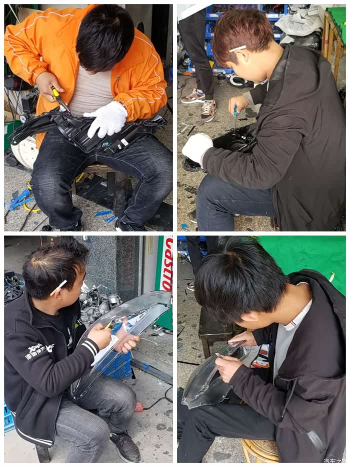

▲四位师傅一起除胶,纯手艺活。

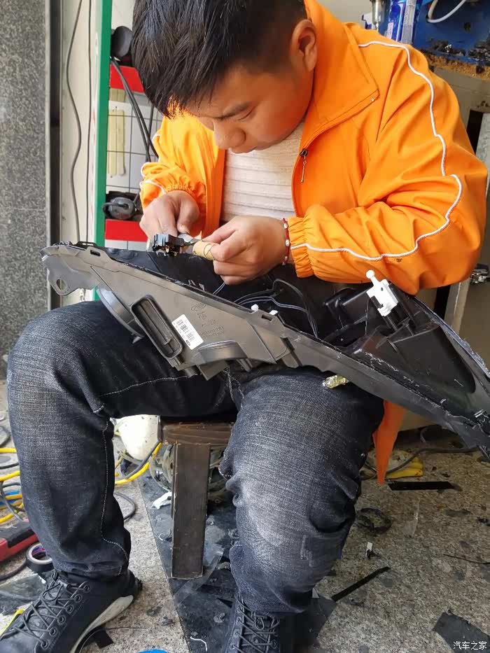

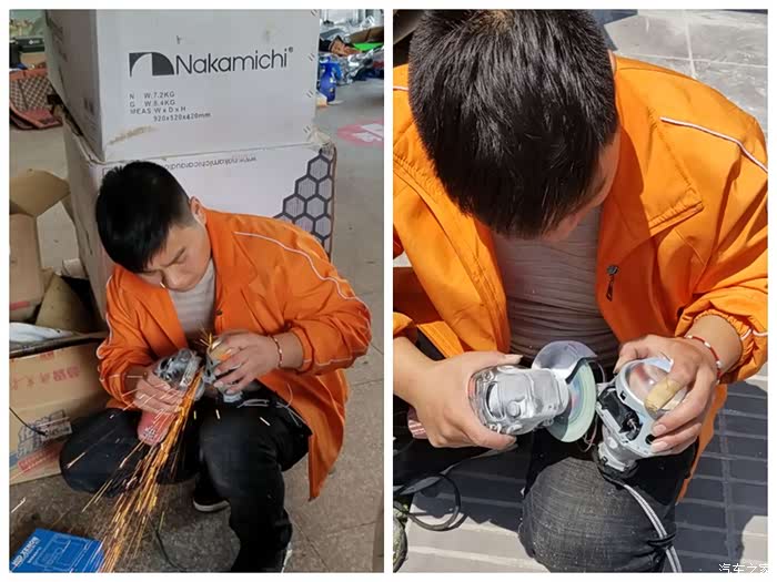

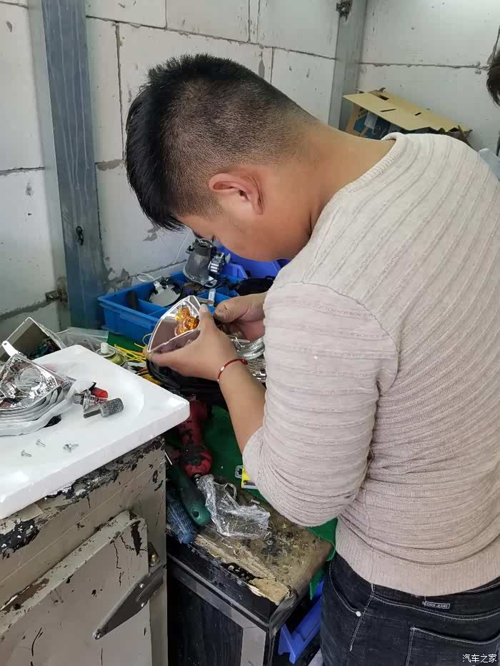

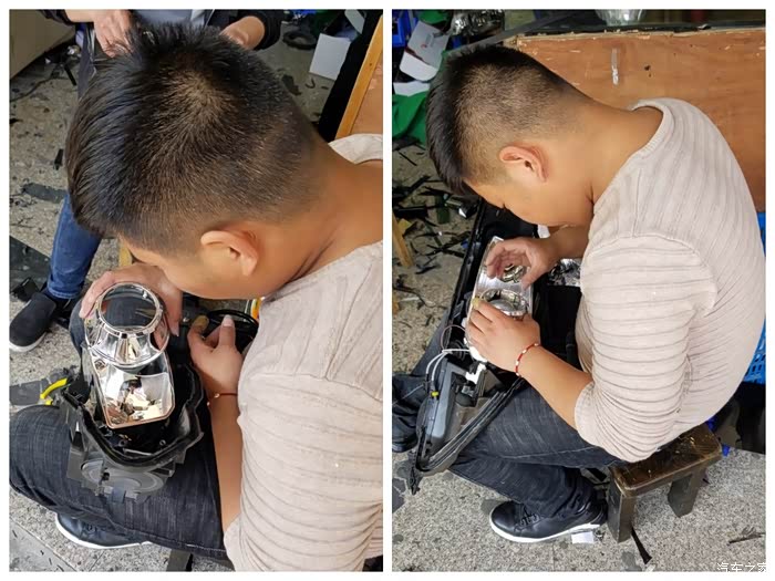

▲把原灯杯扩孔便于安装透镜,已经钻好的样子...
▲正在修复灯具边缘中,心里也好受点了。

▲安装灯杯。

▲吃完饭,继续开工,切割透镜边缘对于的。

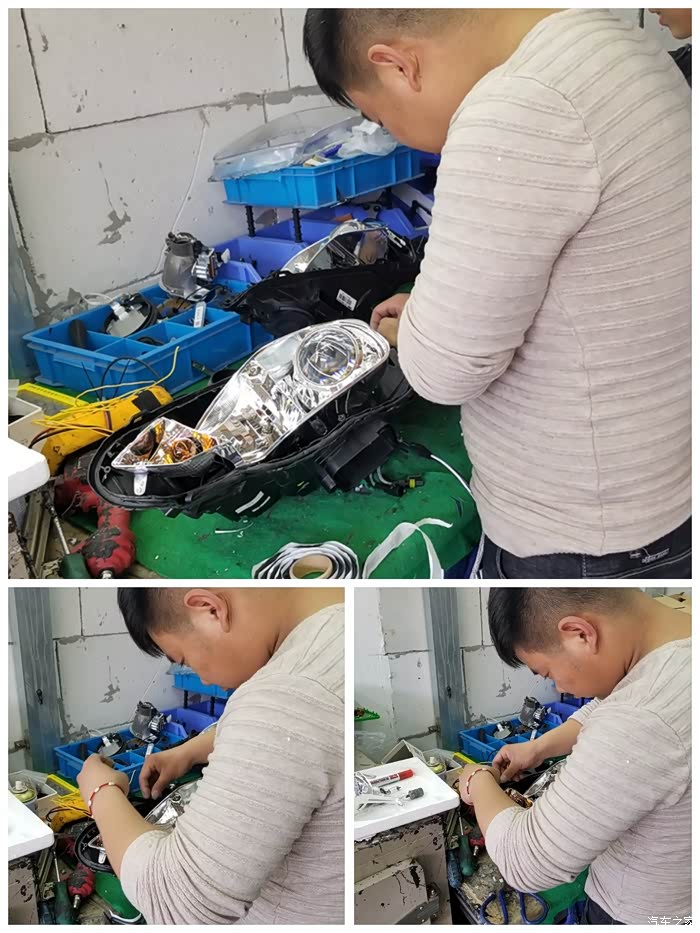

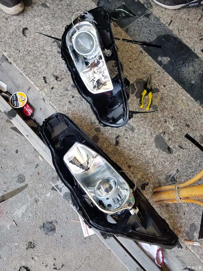

▲把灯杯与透镜安装回大灯底座,做灯光调试定位...

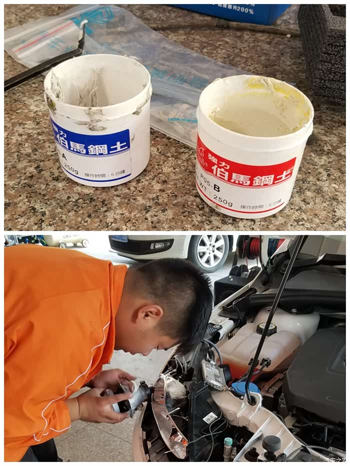

▲用钢土固定透镜与灯杯。
▲等待钢土硬固,小福有眼珠子了
▲来张钢土固定好的样子。
▲接变光机线.....

▲热熔胶封灯罩,阿帕安装点设备就是齐全,据说某些小店会用玻璃胶封灯罩。
▲盖好灯罩,放进烤箱。

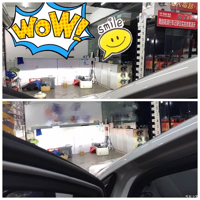

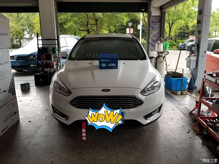

▲最后测试远近光灯,因为不能出现店名,所以只能这样了,

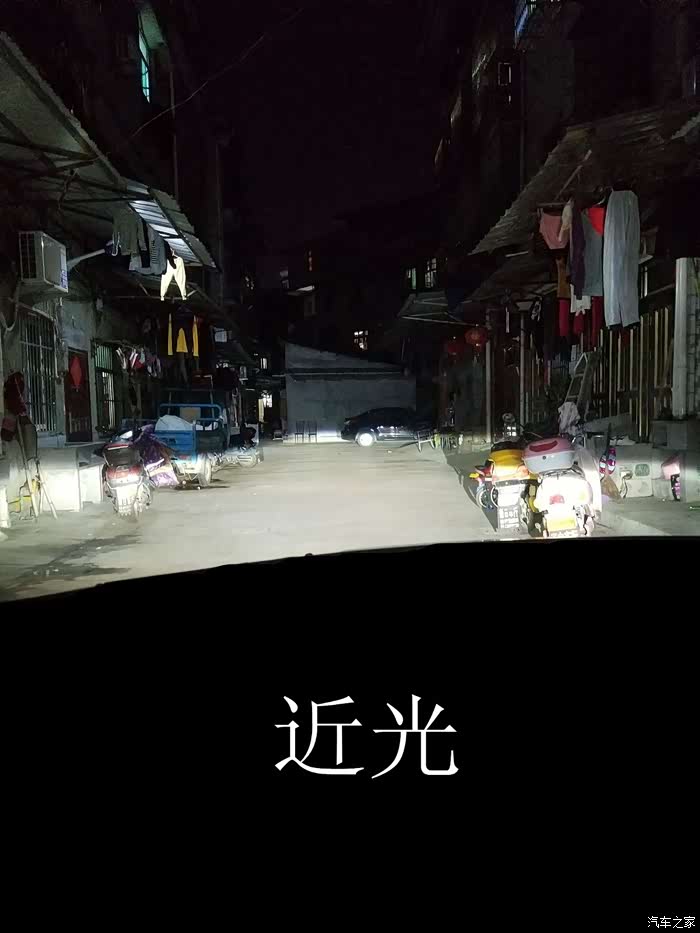

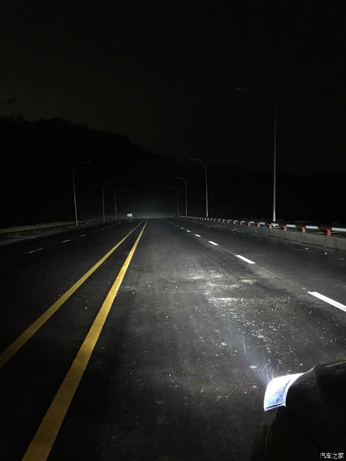

▲晚上近光实效。

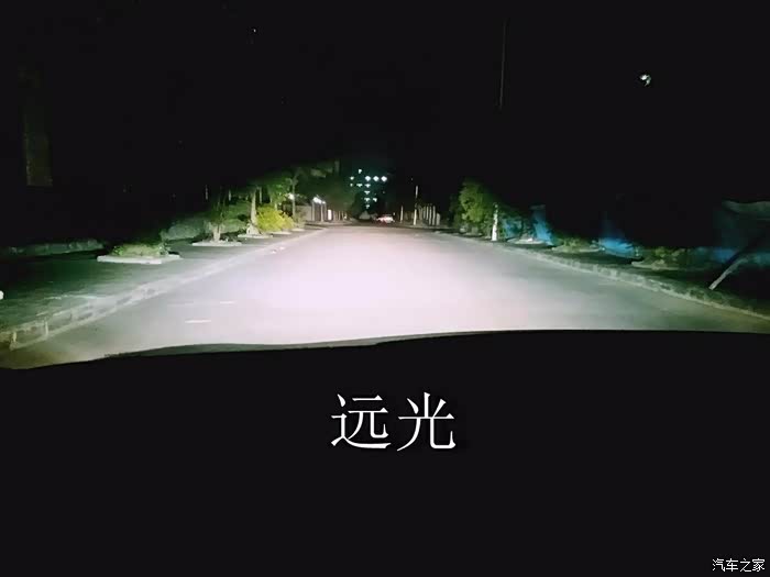

▲晚上远光实效。
▲晚上近光实效。
▲晚上远光实效。
    为了拍这几张照片,我闯了个红灯。心痛
    晚上试光的时候,发现5700K有点白,担心在雨天或者雾天的穿透力差,实际效果有待雨天或者雾天测试。
