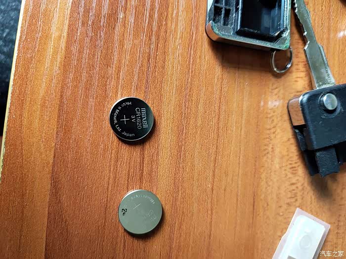

这是网购回来的CR1620钮扣电池,一个遥控器需要两粒。

看到卢山真面目了,电池推一下就出来了,换的时候照原来的样子装回去,就大功告成了。
这是换下来的电池,看得出来有“Japan”字样,还是挺不错的。
