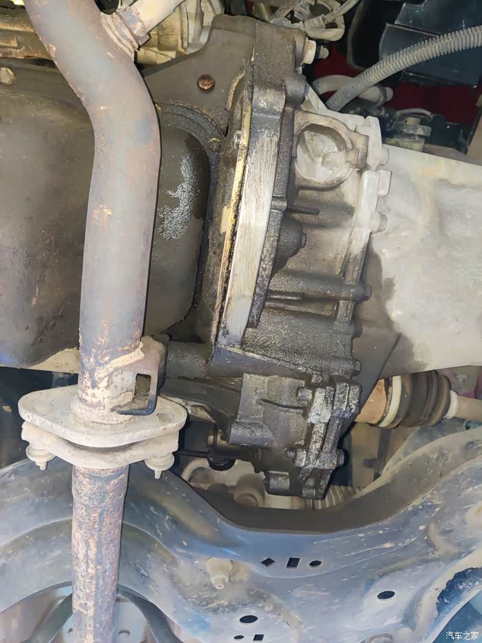

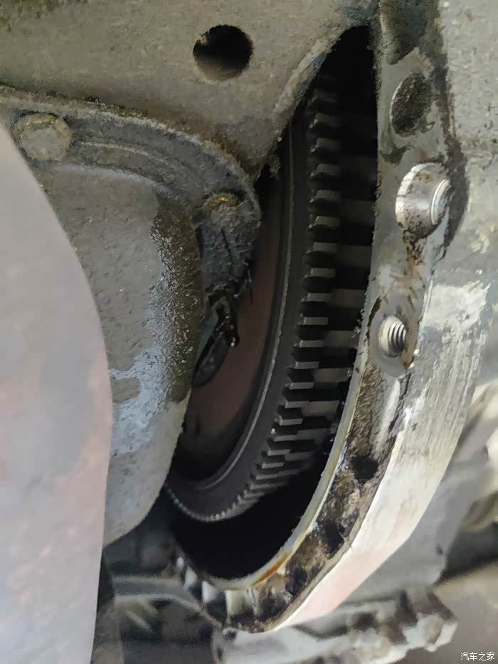

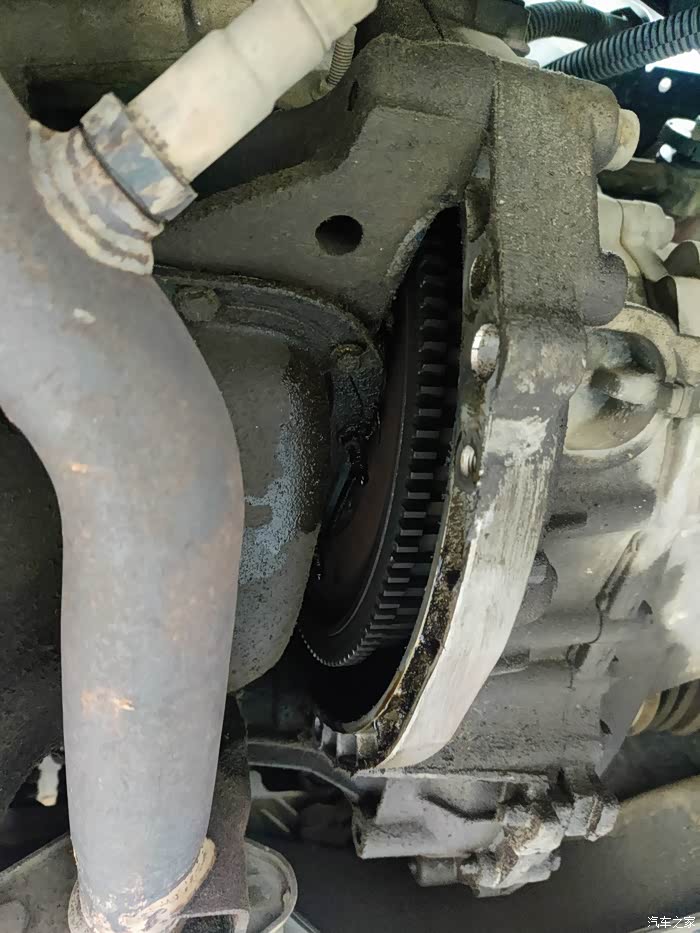

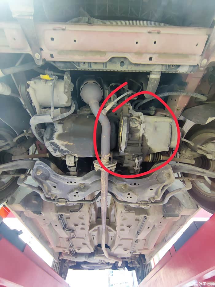

如图所示的地方,漏油一大片,不知道是咋回事,拆开那个金色的护板后,露出里面的齿轮。
有老司机了解是什么原因造成的吗?是不是需要换配件了?

你好,通过你上面发的照片来看,我们这个发动机下方出现漏机油的问题,这个部位的话通常都是我们这个发动机气门盖出现漏油,密封圈老化漏油,通过这个上方流到下面来了解决问题的话,我们只需要把车辆的气门灶盖密封垫给他进行单独更换一下就可以解决问题了,可以到当地的综合修理厂进行维修,维修费用参考价格在150到200块钱的费用配件加上手工费费

漏油严重的话需要直接更换减震器。

会不会是曲轴密封圈漏了

这个部位通常会漏变速箱油,半轴油封引起的,直接无视吧漏的也不严重

标致207烧机油,需仔细检查缸壁磨损状况,每个缸都要查清楚,这一步很关键。如果缸壁磨损不明显,车辆就不用大拆大修。同时,若车辆外观无机油渗漏迹象,且油耗正常,可直接考虑更换原厂气门室盖。更换气门室盖后,行驶两箱燃油的距离,再检查机油尺,观察机油消耗是否改善。很多时候,问题至此便解决了。

不管,我207下面也是这样,不管
