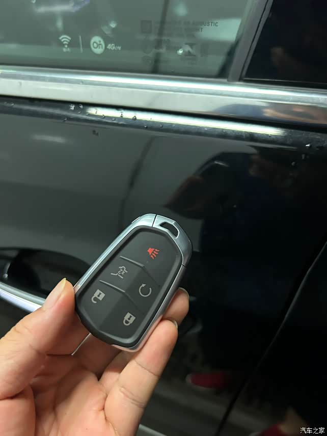

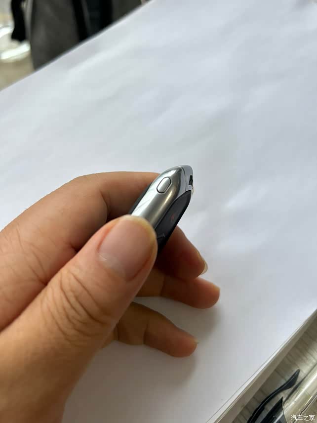

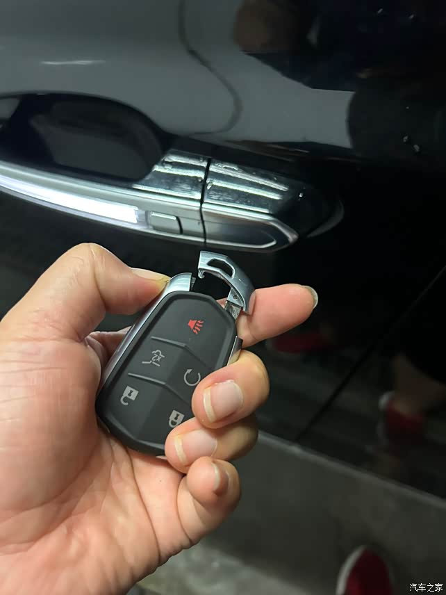

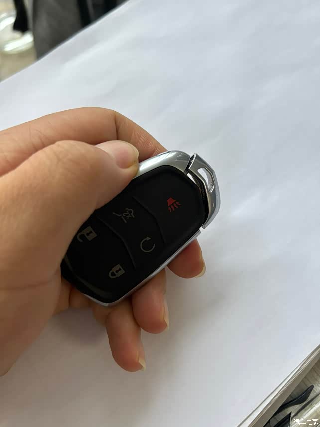

1、把我们的钥匙掏出来,按住侧边一个小按钮,按住的同时,拔右边的机械钥匙柄,往外拉。

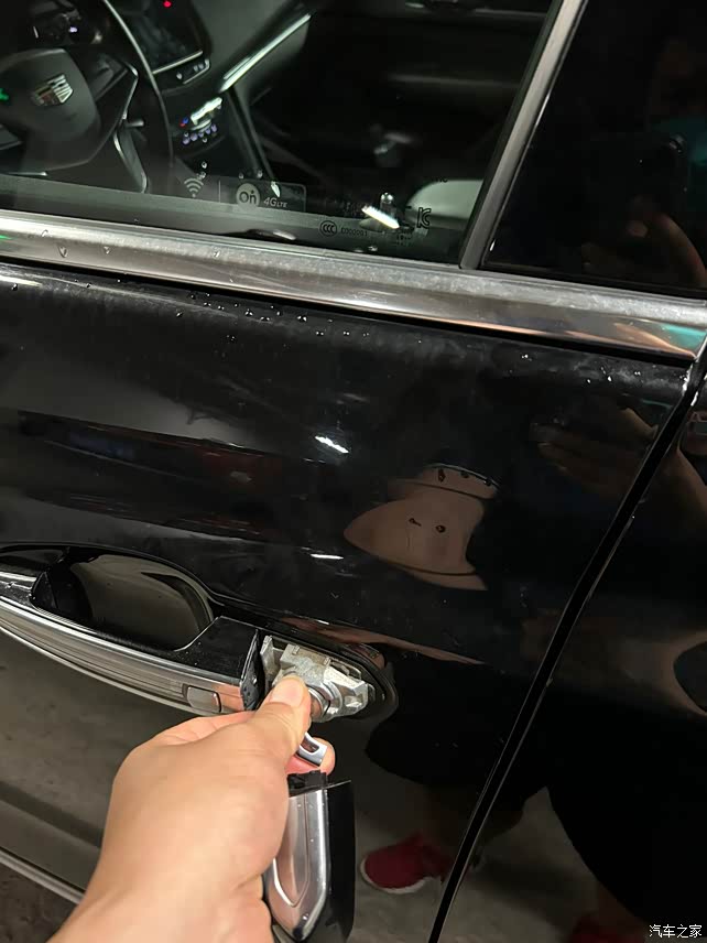

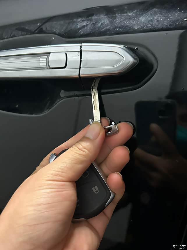

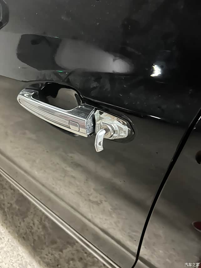

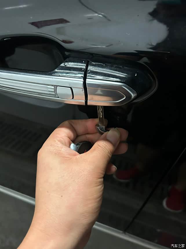

2、找到主驾门板拉手下方小孔,把钥匙插进去,轻轻撬开门把手上的覆盖件。

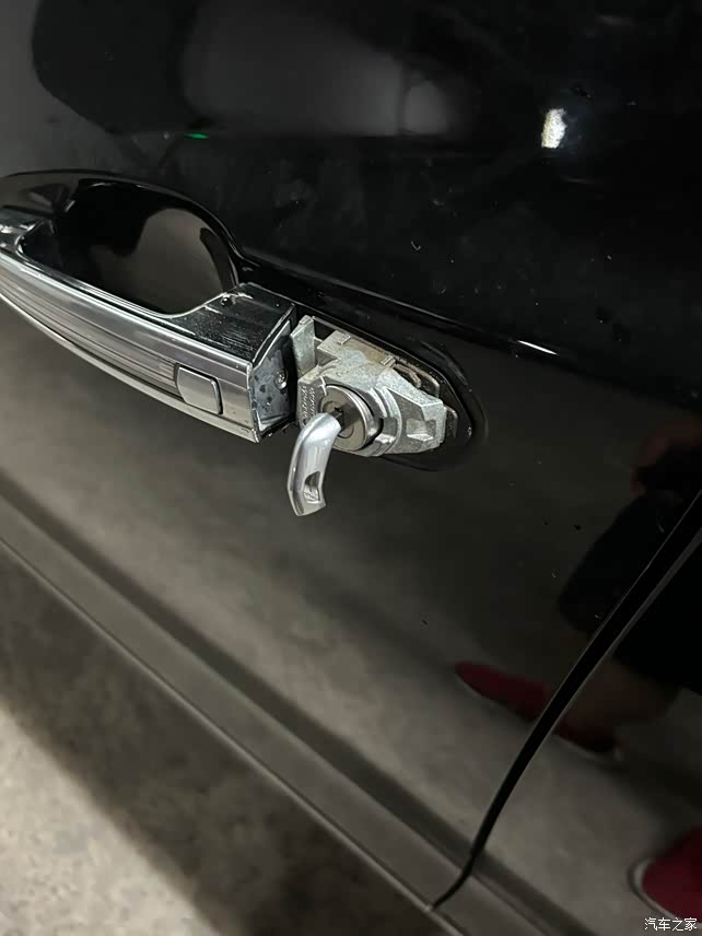

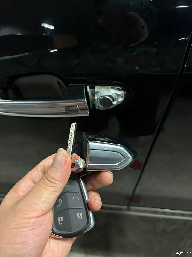

3、松掉后,把覆盖件拔下来,机械钥匙孔位就看到了。
4、后面就是正常操作即可。顺时针解锁,逆时针上锁。
