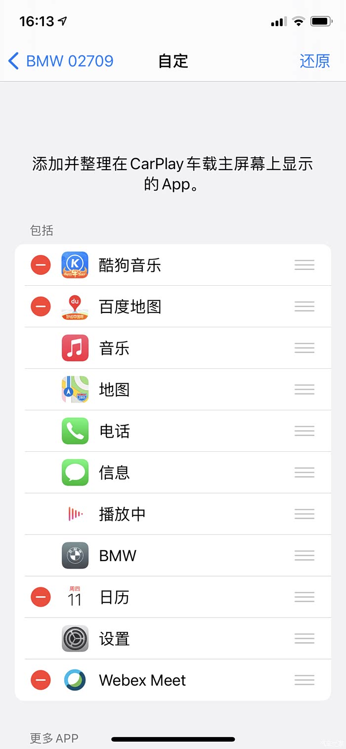

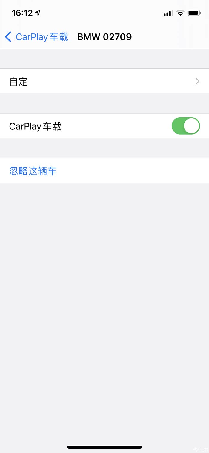

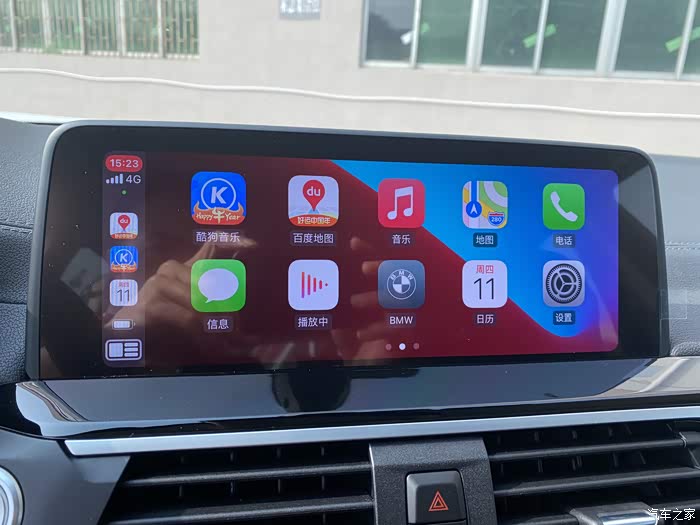

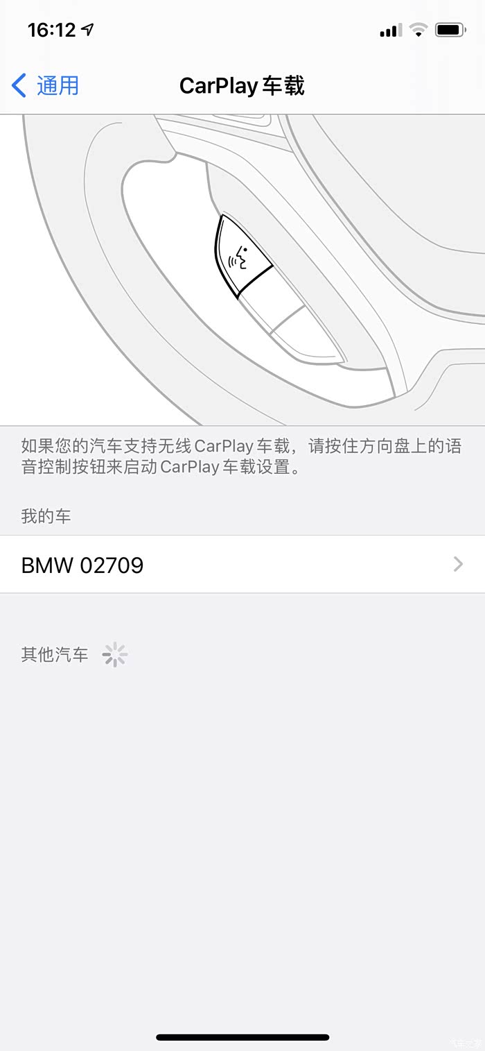

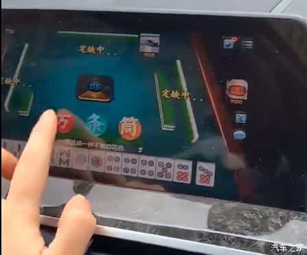

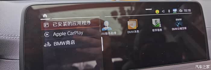

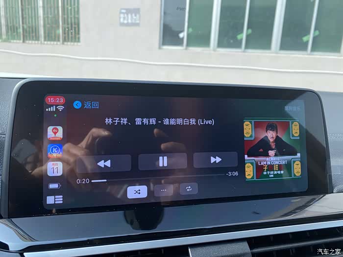

但是我用了几个月之后发现CarPlay 只能听歌,而且音乐软件还有其它信息程序都不能在车载系统中显示,短信提示还有其它的应用软件的东西都不见了,只显示BMW的内置软件,非常郁闷,如下所示。
方法一:进入手机设置--》通用--》CarPlay车载--〉BMWx x x x x下面点击忽略这辆车,然后重新设置连接,看看问题能不能解决。
如果问题依旧,可能是系统卡在某个地方了,这需要重启车机:
方法二:
上车后,待机状态长按音量键10秒,有的说长按1分钟应该不需要,系统会熄灭然后10秒钟之后松开音量键,按一下启动键,系统重启,CarPlay会从新连接,再看问题是否解决,如果解决了,Carplay自动重新连接,所有的程序都会恢复,如下图所示。
所有的程序都出来了。
CarPlay音乐和显示都出来了。
总结:如上所述,程序不可能无缘无故丢掉,除非是车机系统崩溃或者软件丢失,如果是这种情况行驶都会出现问题,所以基本上可以排除。原因只要是系统总会有问题,除非车机安装的是像IOS一样的稳定系统,否则就像windows系统一样也会蓝屏或者程序打不开卡断等等情况,碰到这种情况我们有一个万能的解决方法就是重启系统。
