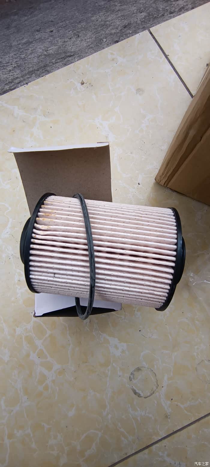

搞了个柴油滤芯,之前因为加了一次私油,导致堵塞,荒山野岭着不了车,有阴影了,15000km必须换一次!

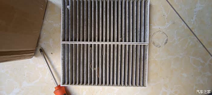

空调滤芯也是直接换,欢呼驾驶时空气质量问题,这个钱不能省!

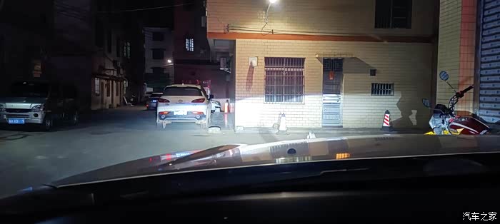

这是夜晚环境亮度
原车近光灯,无论亮度还是宽度都跟鸡肋!
原车远光灯,高度不够,亮度不够,宽度也不够
自行更换的LED近光灯,整体好很多!
自行更换的LED远光灯,高度不错,宽度也有,亮度比原车一倍有吧!
