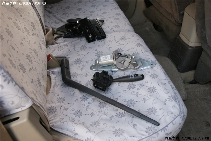

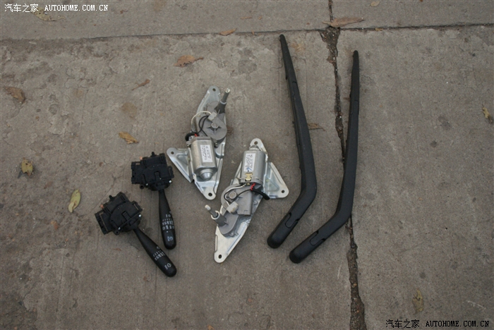

材料准备:需要后雨刷电机(140元),组合开关(80元),后雨刷臂(朋友给的没花钱),线束及插头若干。重点是要搞到胶皮水封,这个是必须要有的,否则千万不要开工。固定电机的螺丝及备用门板卡扣(需要打开尾门板,卡扣可能会损坏)

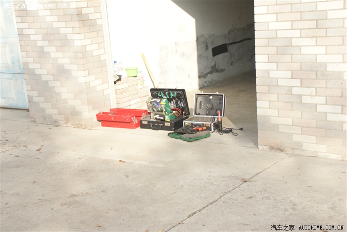

工具准备:螺丝刀,扳手,手枪钻+开口器,绝缘胶布。

准备的材料
上面是原车乞丐版的雨刷开关,需要安装的是下面的带后雨刷器控制的组合开关
候鸟和吉地骏雅的配件合影

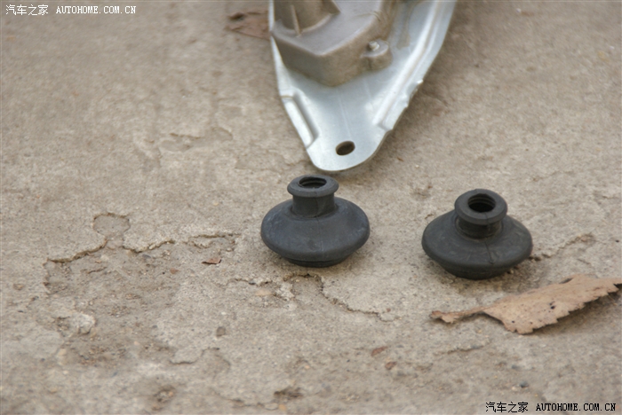

胶皮封堵,这个东西一定要搞到才可以开工。
工具装备

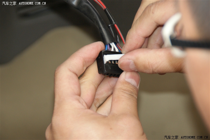

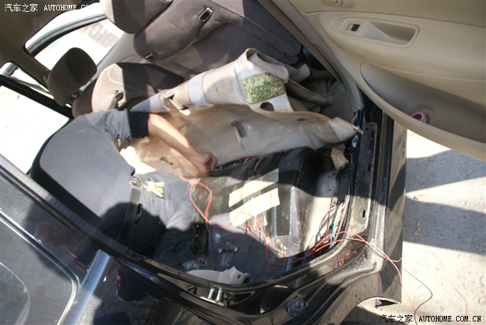

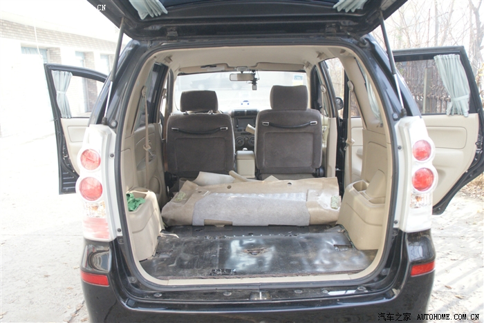

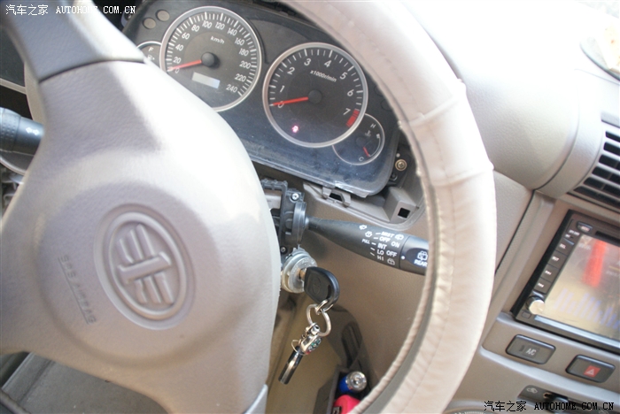

先打开仪表盘外框后,再卸下来方向盘下面立柱的外装饰板,就可以卸下来原车组合开关,拔下原车的插头。

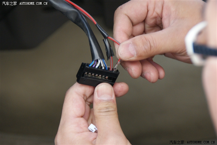

许工查找图纸,补足缺少的插针,还有个空插针口是控制后门玻璃喷水的电机控制预留位置,候鸟没准备安装后门喷水作业。

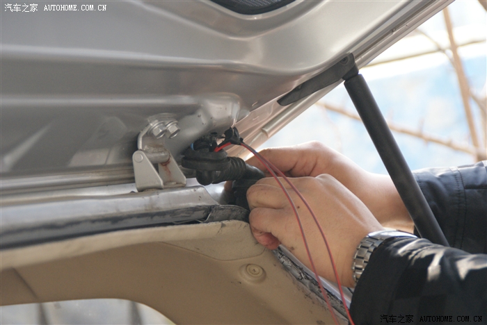

按照原厂走线图走线,许工的走线工艺很稳妥。
原车线束是在地板下面走的。

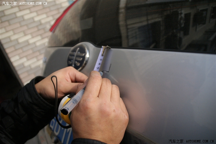

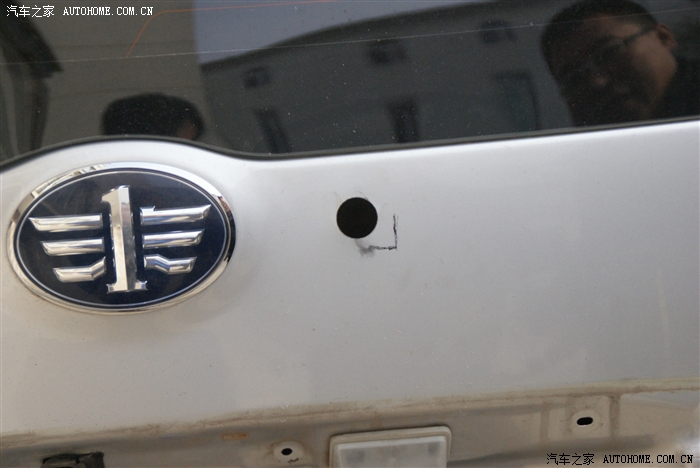

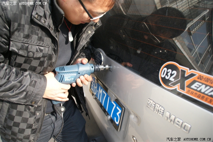

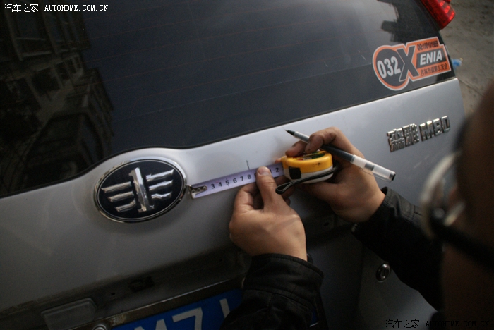

为开口定位
这个尺寸必须准确
开口器很给力,控制转速,不能太快,避免高温破坏车漆。

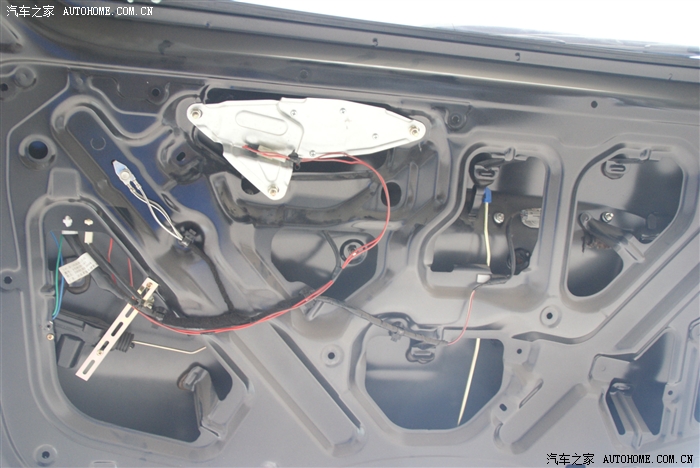

开口处用液压助力转向油涂抹,避免生锈,涂抹后,安装好胶皮封堵。
尾门内侧安装好电机,三颗螺丝固定。

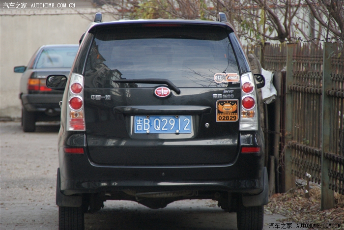

成品1,吉地骏雅的车。
成品2,候鸟的爱车。
