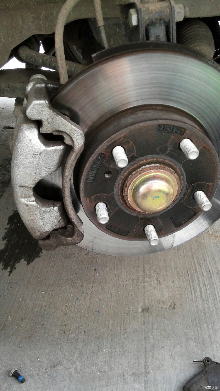

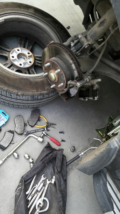

因为自己动手,无人帮忙,照片少咯,手太脏了,怕把手机摸成黑屏。首先准备工具,千斤顶,22和12套筒,尖嘴钳,先下轮胎,再把刹钳固定螺丝用12套筒取下。就可以把刹车片取下来了,很简单。

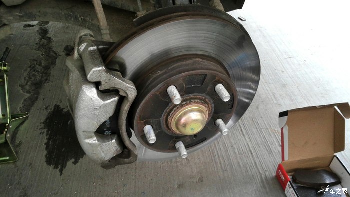

取了原来的,还没有装新的
把买的荣光前刹车片装上,按拆下来的步骤倒过来装就ok后轮一样的方法

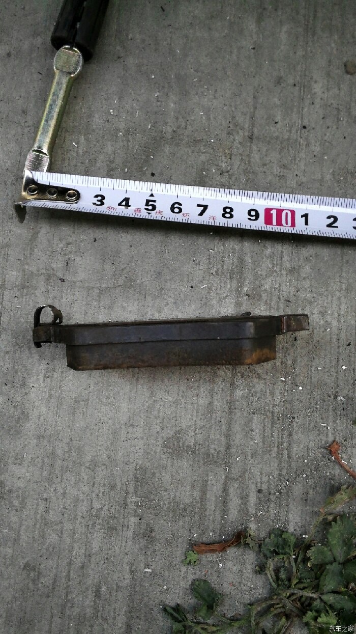

到了汽配城,老板说最好用旧的对比到买。于是就在老板门口开拆,老板挺好的,帮忙借来千斤顶,开拆!取下旧的给老板,老板拿去对比找,一会就找到相同的了。老板一看见我的刹车盘,就说还好你来换了,要不刹车盘都得报废。我就想,不就是刹车不好嘛,刹车要叫,也不用把盘子报废嘛,我一看,原来是让刹车片把刹盘磨得凹凸不平了。兄弟们,看看你们的吧,真是早换早好!不废话了,赶紧装吧!
这是旧前刹片
