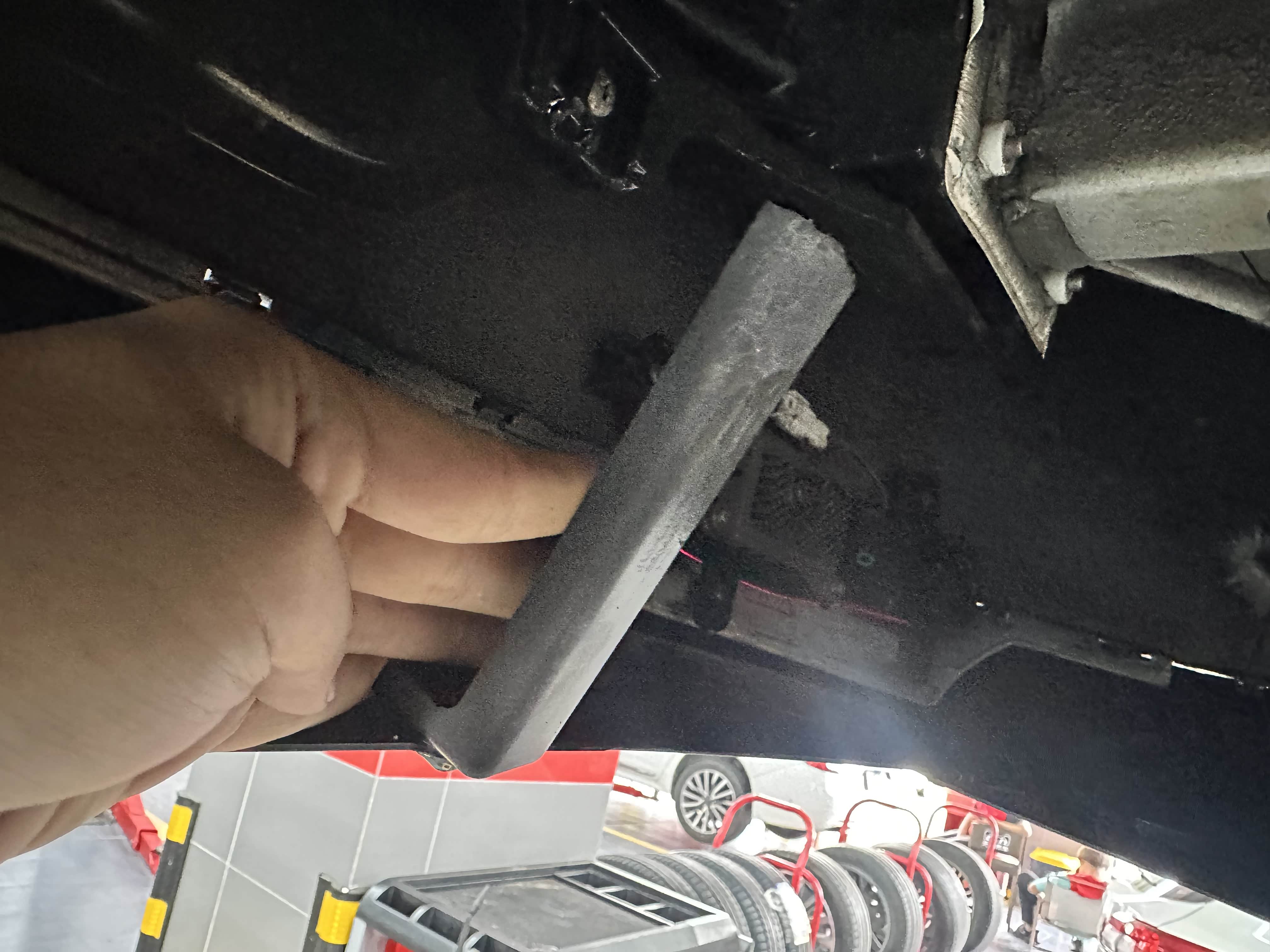

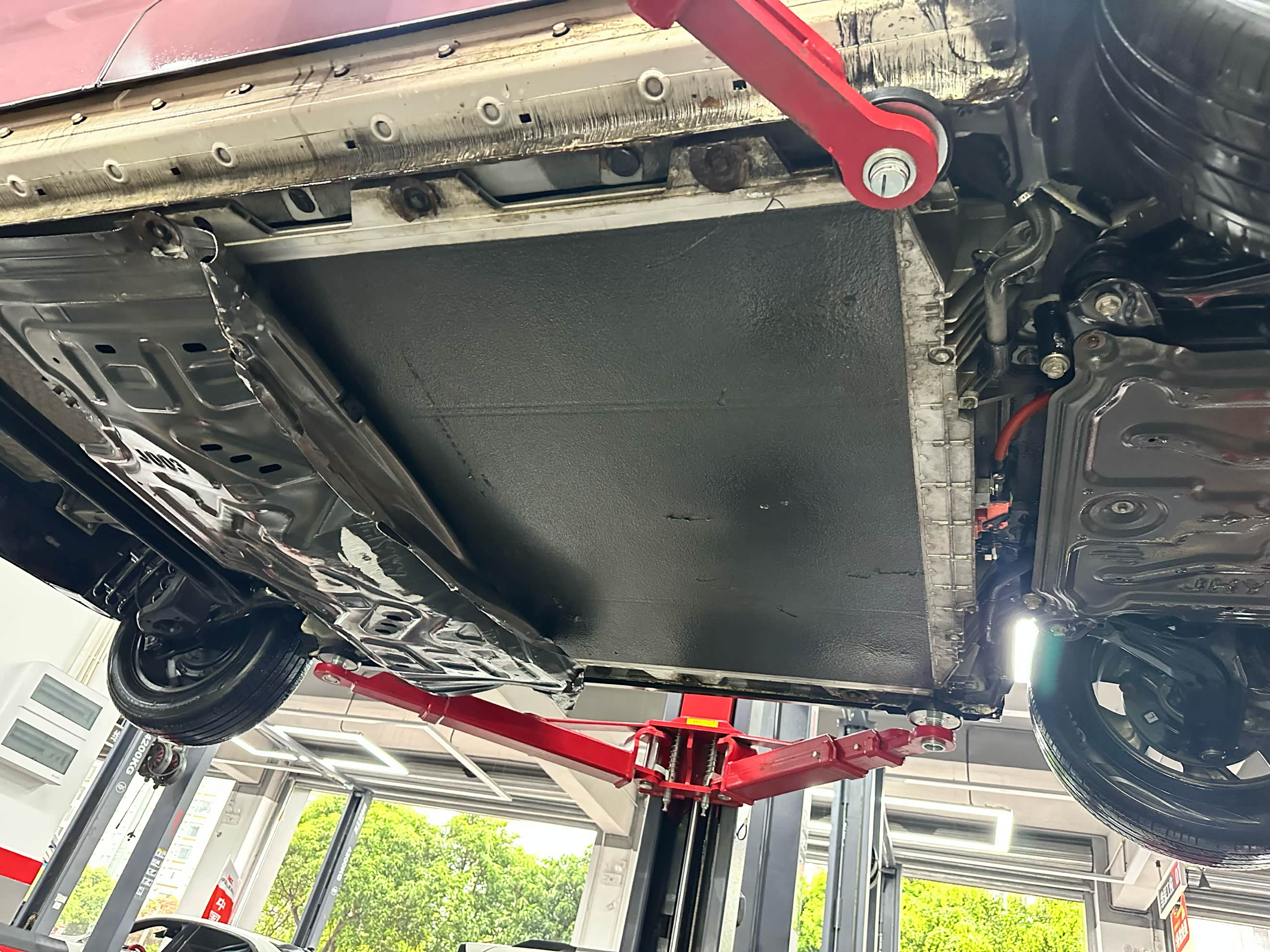

30公里的送妻路,“哐哐哐”的异响全程相伴。抵达横琴后,我直奔地下停车场——举着手机电筒蹲下的刹那,心彻底沉了:
🌟 电池护板(镁铝合金材质)竟被水流撕裂成残片;

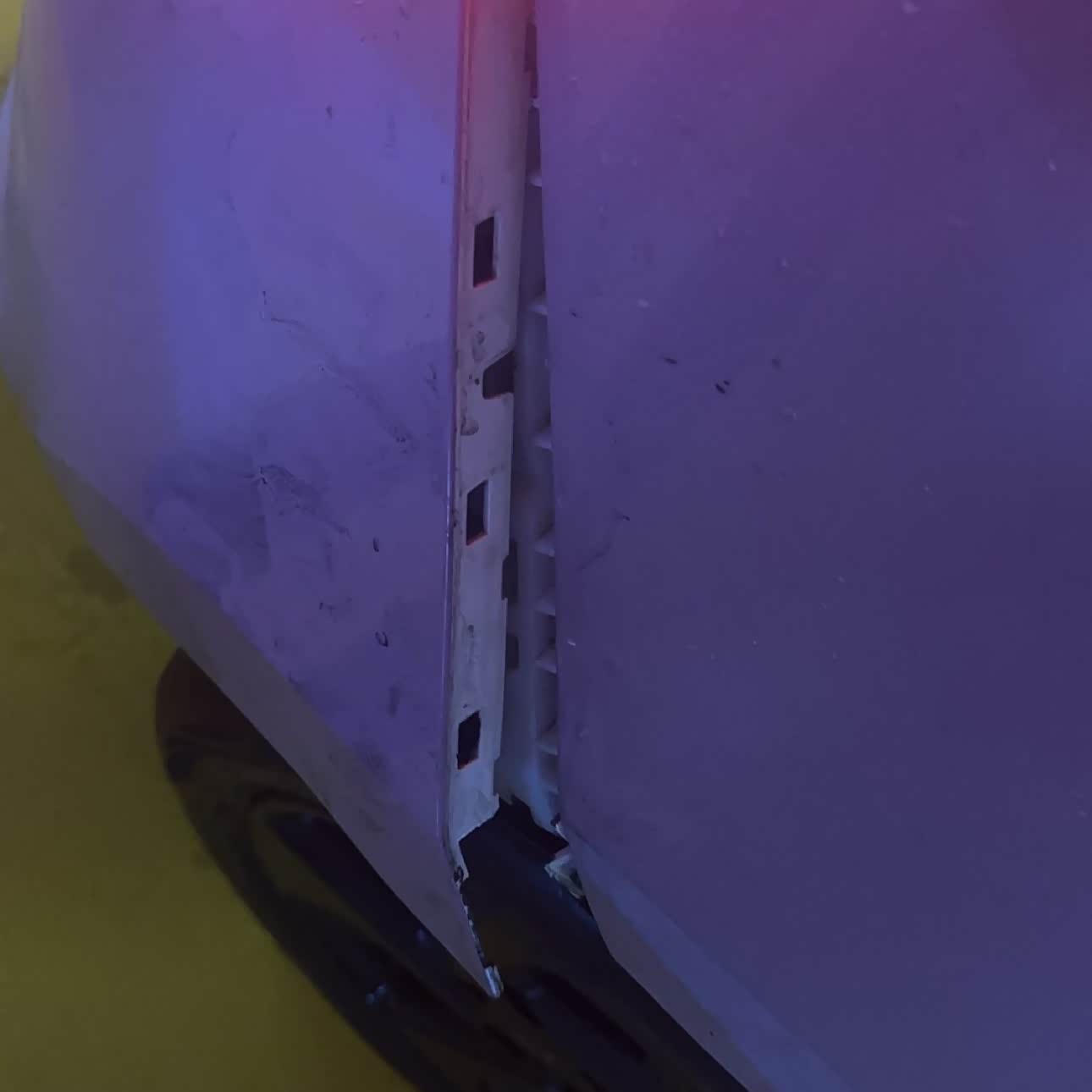

🌟后杠卡扣像被撕碎的纸片;

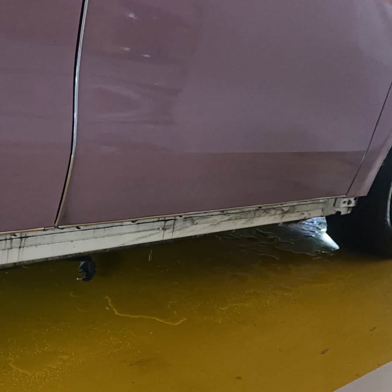

🌟 后杠与后叶子板的连接处如同破布,撕裂的边缘在风中颤动;
侧裙消失得无影无踪(后来折返珠海大道才寻回-但是已经被水流冲击变形,无法使用了,车身侧裙安装位空荡,残留泥渍见证冲击);

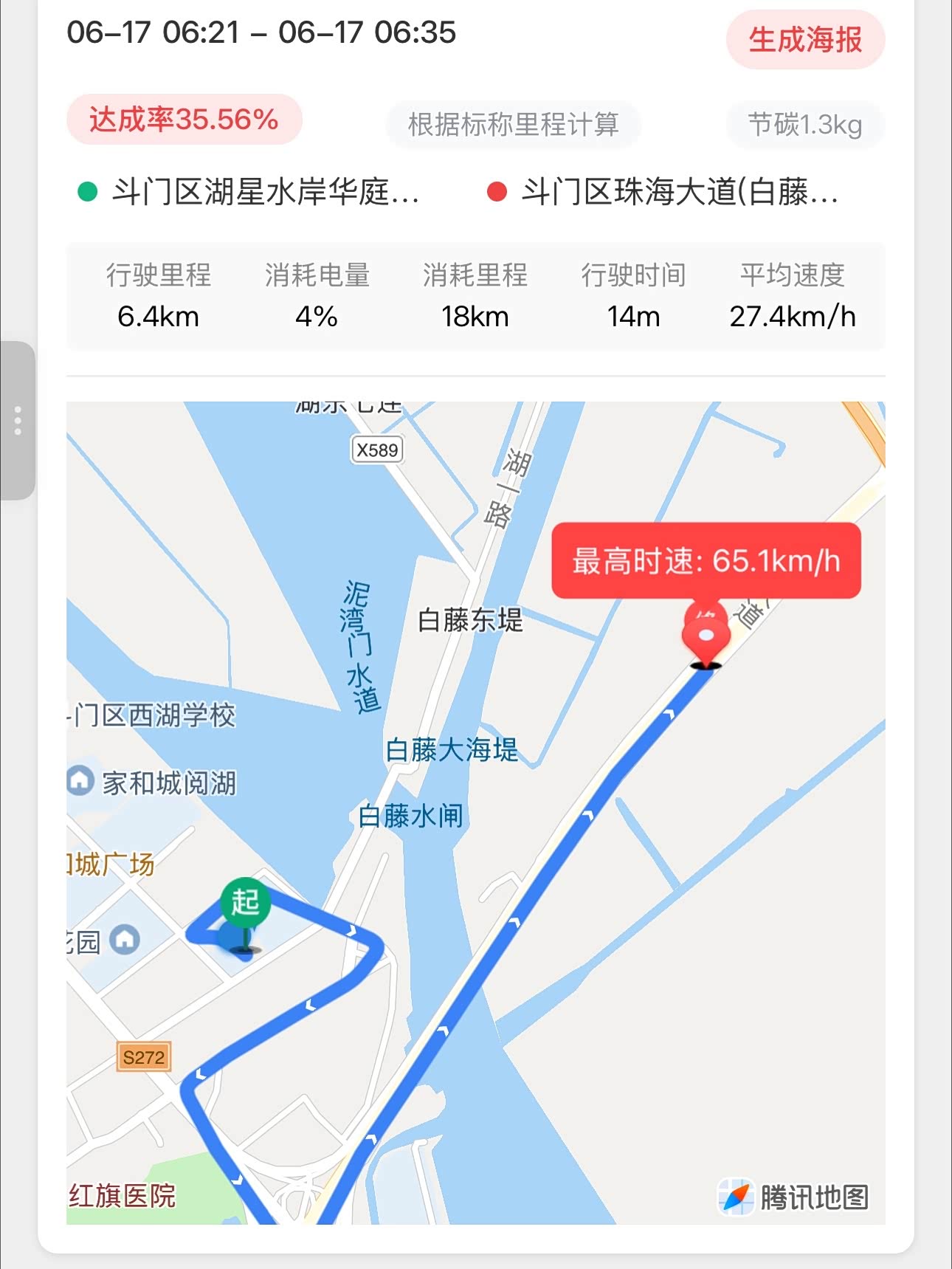

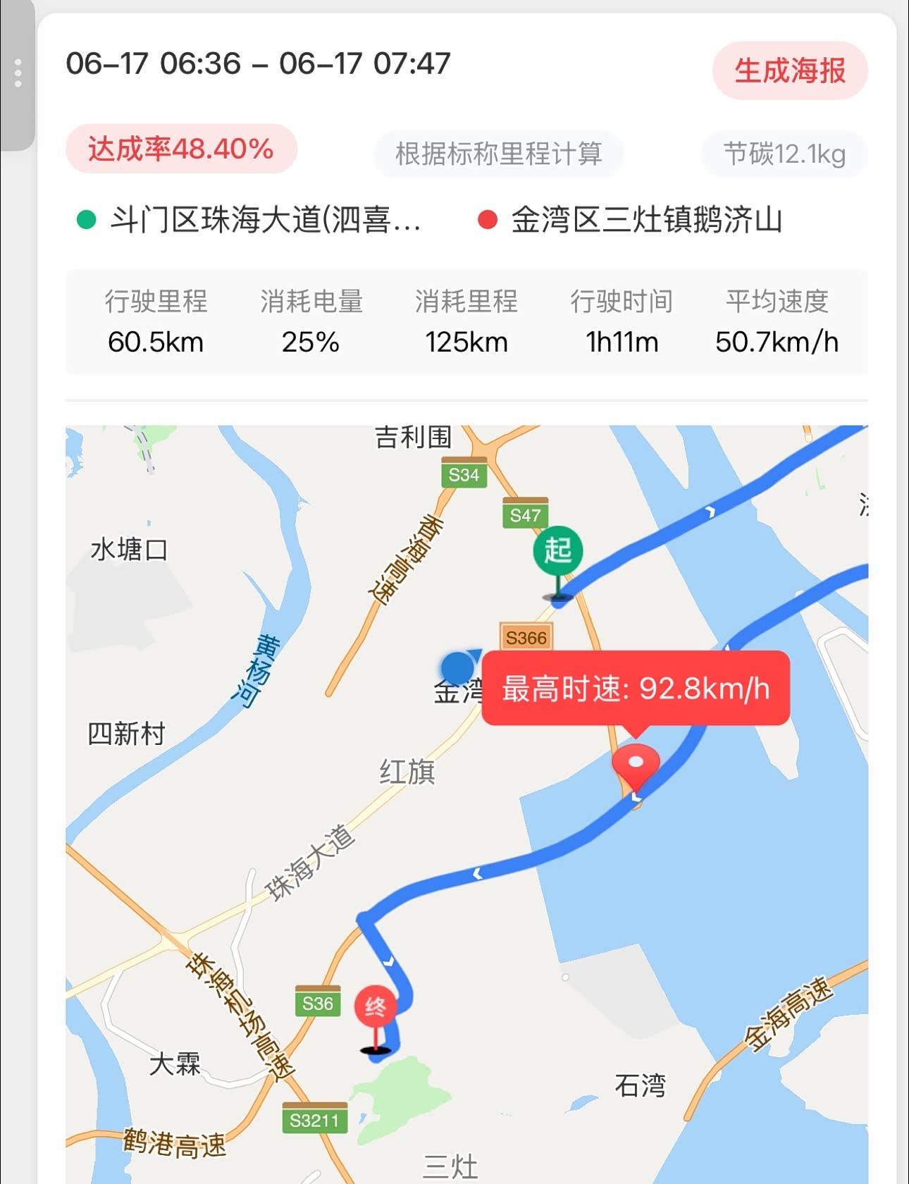

事后翻看行程记录,更觉心惊:
乘风破浪的这段路(6月17日6:21–6:35,里程6.4km):耗电4%,平均时速27.4km/h,能耗达成率35.56%;
全程普通涉水路段(6月17日6:36–7:47,里程60.5km):耗电25%,平均时速50.7km/h,能耗达成率仅48.40%,最高时速92.8km/h时,电机负荷肉眼可见地飙升。
核心原因:水的阻力是空气的800倍,加上底盘护板刮擦地面的额外阻力,电机需输出更多功率“突围”,能耗暴增,这也侧面印证了当时冲击的暴力程度。

🌟举升机:将车悬于半空,暴露底盘全貌——护板变形、管线松脱、泥沙淤积;
🌟强光手电:照亮电池舱缝隙、后杠支架死角,发现护板固定螺栓断裂(而非松脱),说明冲击时受力已超极限;
🌟万用表:检测摄像头线路,接口处水渍导致短路(电压异常波动);
🌟撬棍+尖嘴钳:拆解后杠时,发现3条原厂支架完全断裂(后杠支架断口边缘还有泥沙冲击的划痕),这才是后杠松垮的元凶。

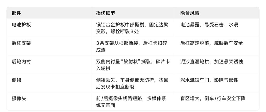

2. 关键损伤清单

1. 电池护板:重装铠甲
① 拆旧护板:用扳手拧下残留螺栓,清理底盘胶渍、泥沙;
② 装新护板:拼夕夕铝镁合金三件套,对准原厂孔位,分三次交叉拧紧螺栓(避免应力集中);
③ 验收:护板与车身贴合度≤2mm,螺栓力矩达8N·m
🌟工具:扳手、老虎钳、清洁剂、砂纸;
🌟结果:电池舱被严密封锁,举升机下望去,黑色护板如盾牌般完整。

3. 后杠支架:拼多多“原厂件”救场
步骤:
① 拆后杠:螺丝刀卸下卡扣,轻撬后杠边缘,避免刮花车漆;
② 装新支架:拼多多购入后杠支架,对准安装孔,扳手拧紧;
③ 复位后杠:卡紧新卡扣,调整与车身缝隙至≤1mm,确保关门时“咔嗒”声清脆
🌟工具:螺丝刀、撬板、扳手;
🌟结果:后杠稳如原厂,高速行驶也未出现松动(缝隙均匀)。

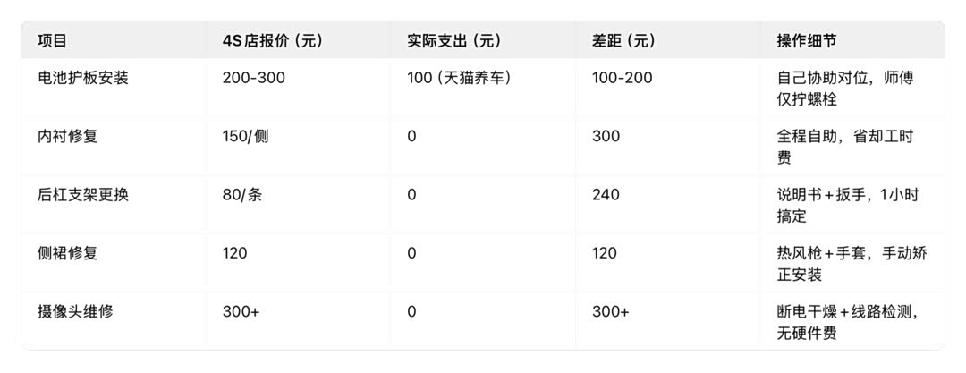

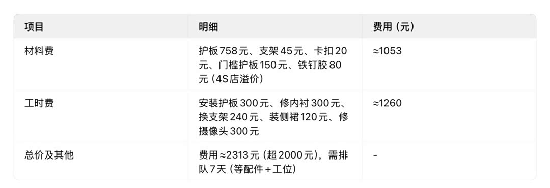

第三章:维修账单——平民修车的“加减法”

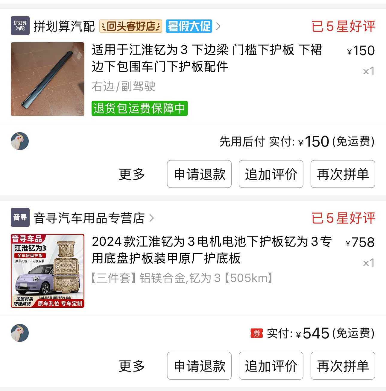

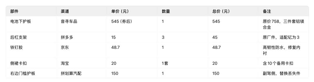

1. 零部件成本(含购物凭证)
2. 人工成本:能省则省的“自助哲学”
3. 时间与保修
?维修周期:3天(含胶水固化24小时、电路干燥48小时,实际动手时间≤6小时);
保修承诺:
🌟电池护板:商家质保1年(非人为损坏免费换);
🌟后杠支架/卡扣:拼多多店铺保6个月;
🌟手工安装:天猫养车保1个月(护板松动免费调)。
4. 4S店对比:“天价”与“效率”的落差
若全委托4S店:
自助维修仅花 808.7元(545+45+48.7+20+150),省出1500元+,时间压缩至3天——这就是“动手能力”的价值。
