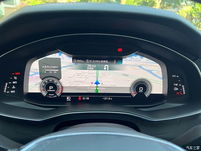

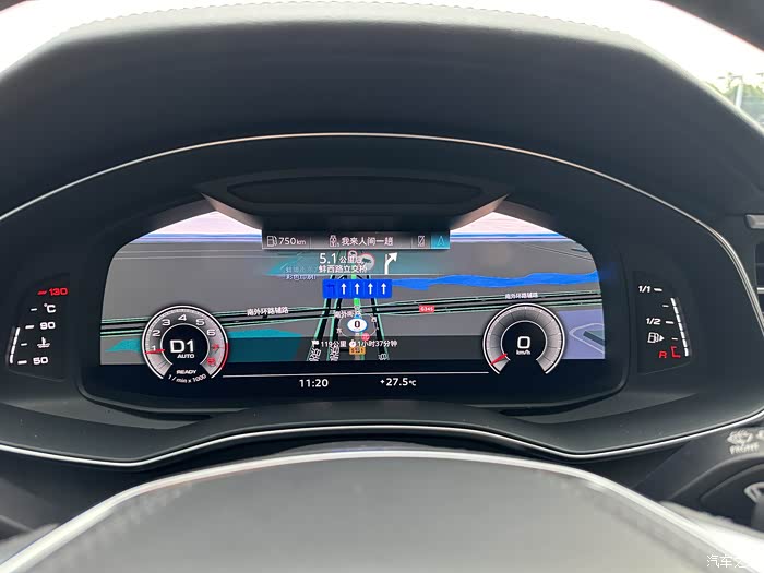

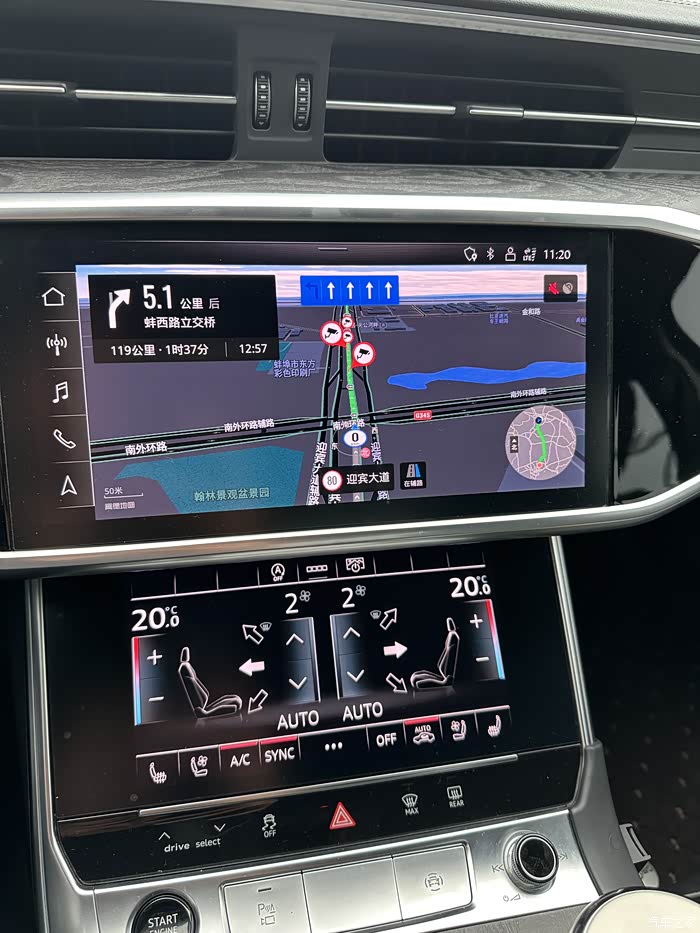

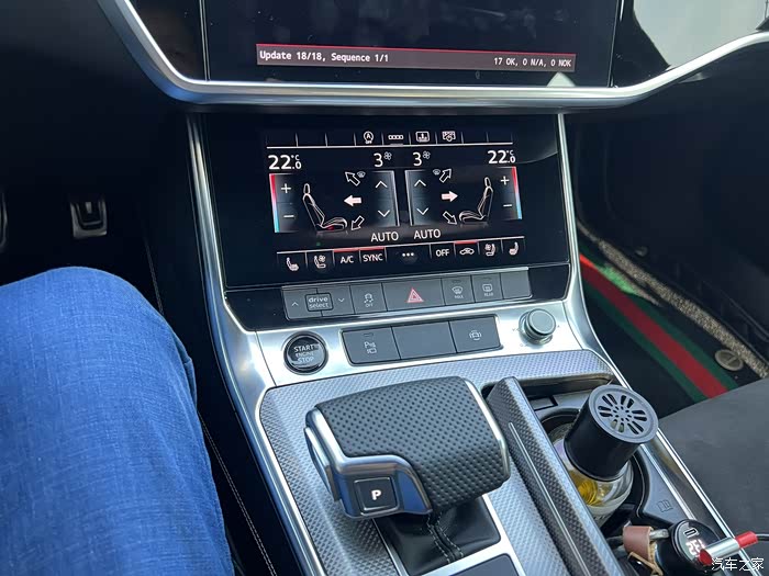

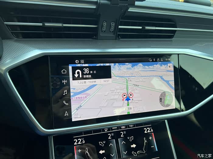

这个功能等了几个月,终于盼来,很多车友的心声都是:我可以不用,但是必须要拥有!

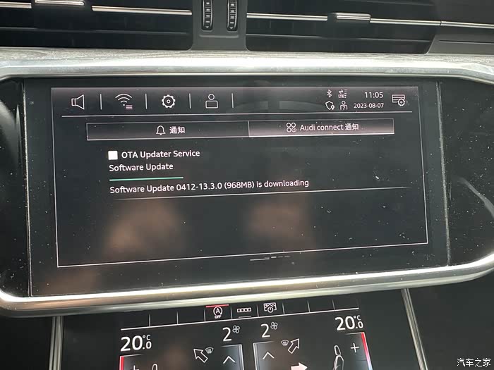

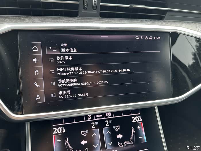

升级注意事项:

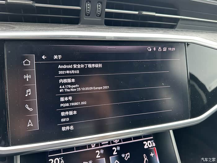

1.必须先升级安卓盒子到0313,原车安卓盒子0212,升级完没有ota推送的,恢复车机出厂设置即可

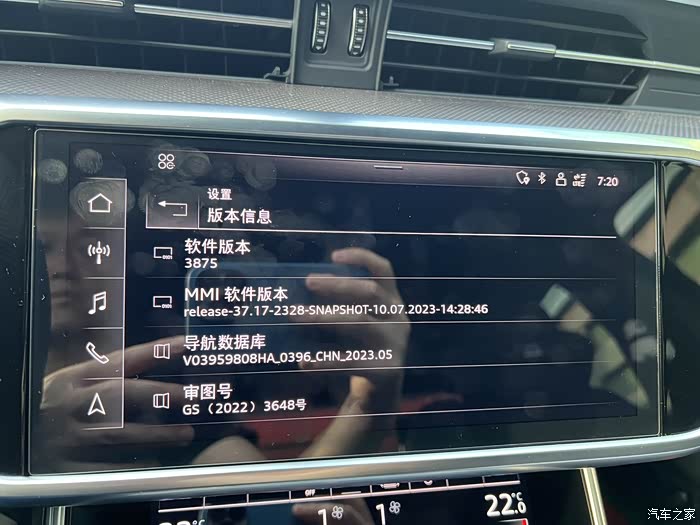

 2.升级车机固件3875,原车3695,亲测可以直接升级,目前使用没有任何问题
多说一句:刷机有风险,升级需谨慎,祝车友用车愉快!
升级完车机固件3875,恢复出厂设置,OTA推送升级到安卓盒子0412
系统固件链接及升级教程链接如下,粘贴至微信直接打开
#小程序://腾讯文档/J6TXppoSEdG86fh
