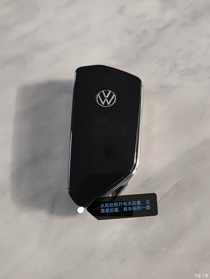

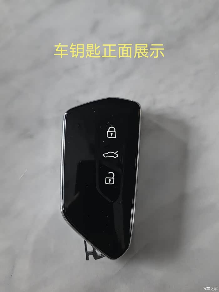

遥控钥匙正面展示
从钥匙印有大众标志的背面下侧的尖角处拆后盖比较好操作,我是试了半天才摸索出来,各位车友实践过程中一定注意不要硬拆,避免把里面卡扣弄断了,再装回去就不严丝合缝了!
遥控钥匙背面展示,从下面这个位置比较容易拆开后盖

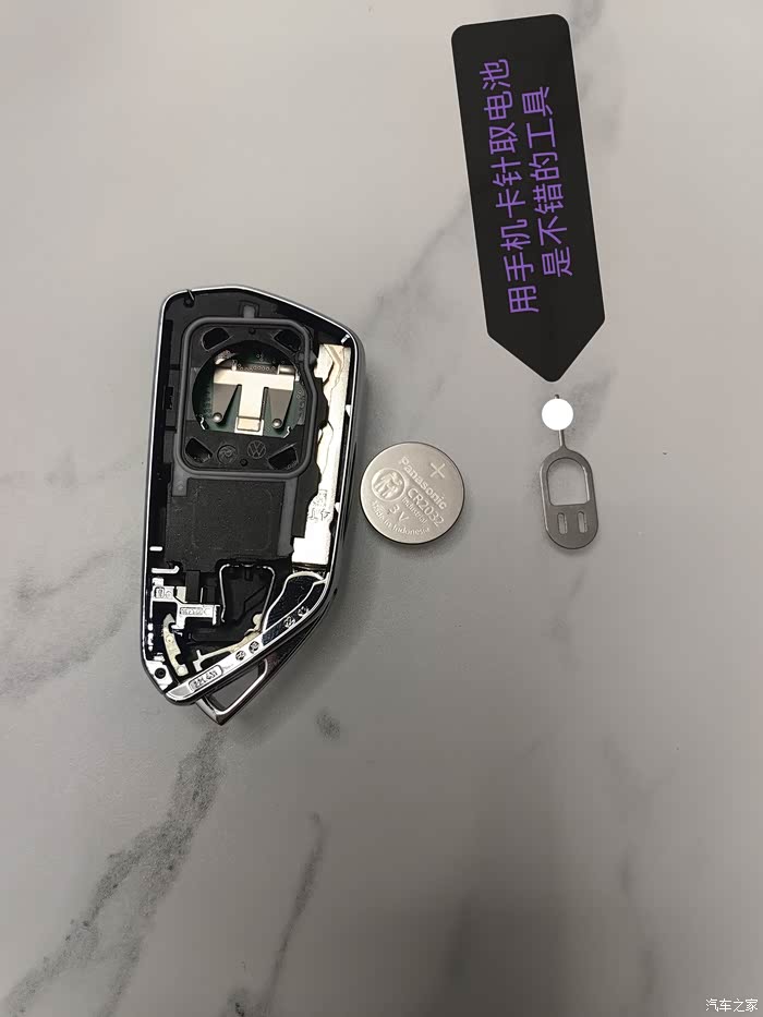

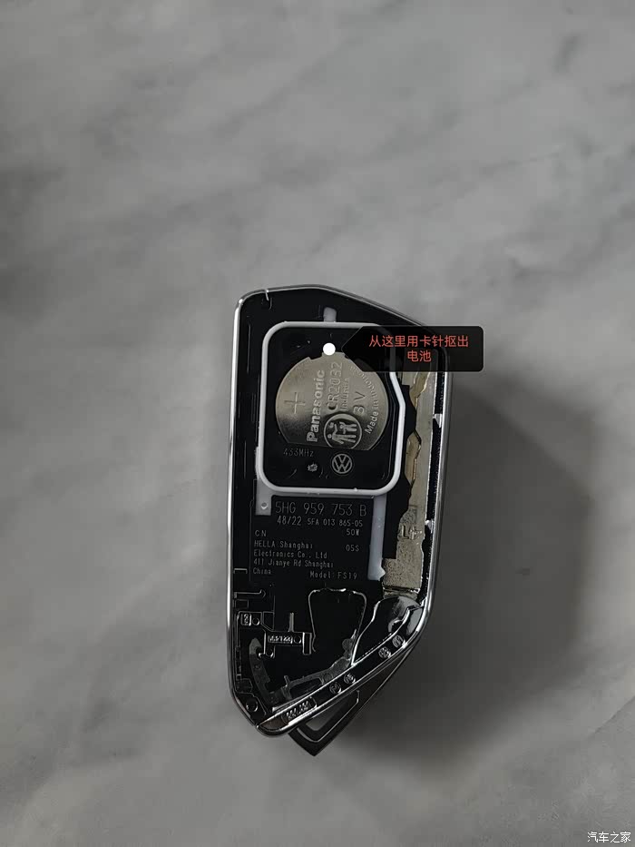

手头没有小螺丝刀,就用手机卡针代替,如果手边没有仪表螺丝刀也可以选择用手机卡针或者回形针等小物品代替,我先用了牙签,硬度不够,断了几个也没把电池抠下来😭
用手机卡针作为工具取下旧电池
拆卸电池时要注意不要把固定电池的卡扣弄断了
从这里轻轻顶住电池向下侧推动,再轻轻将电池撬出来

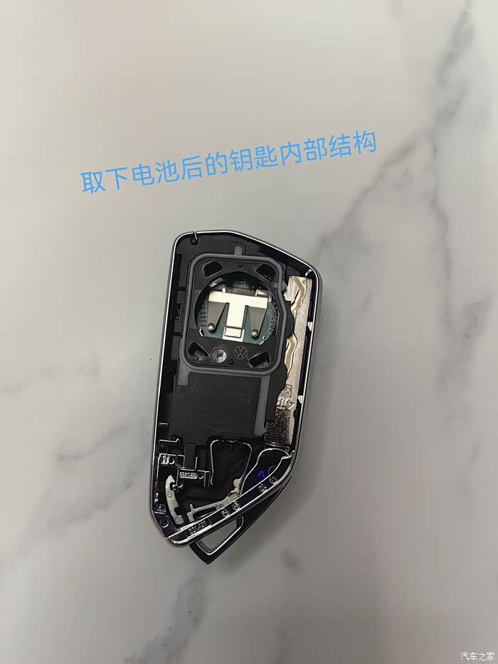

电池拆下来后可以看到,是靠上面两处卡扣固定电池的,千万不要使劲把卡扣弄断了
拆下旧电池后的结构

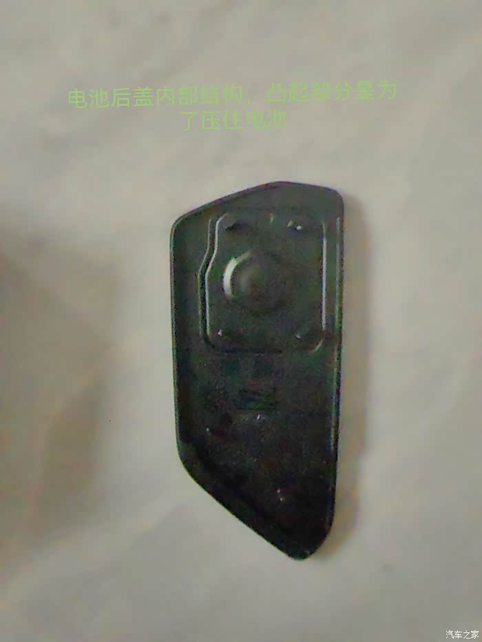

拆下来的电池后盖,设计比较周到,有一处软凸起设计,为了压紧电池,防止接触不良
拆下来的电池后盖如图所示

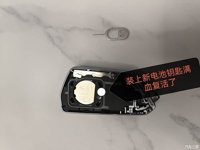

换了新电池的遥控器满血复活了
换上新电池的遥控钥匙满血复活

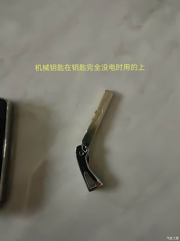

机械钥匙在电池完全没有电时,还是可以应急使用打开车门
拆下来的机械钥匙当电池完全没电时可以应急使用

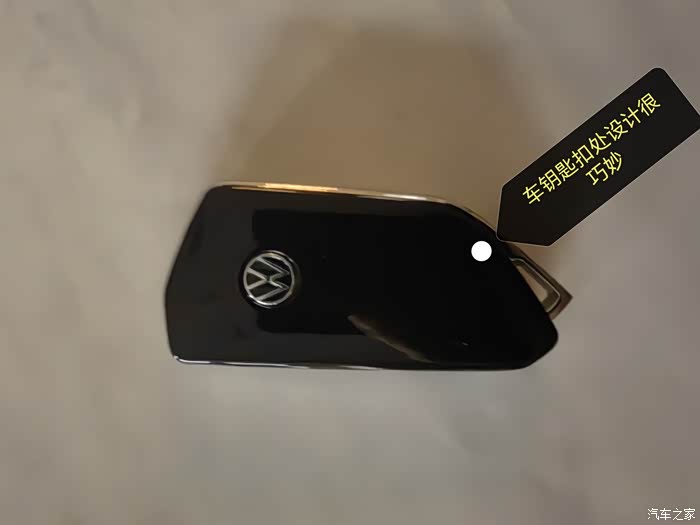

值得称赞的钥匙扣设计,可以按下去隐身,也可以弹起来方便挂钥匙。
ID4X遥控钥匙卡扣结构设计的很巧妙
