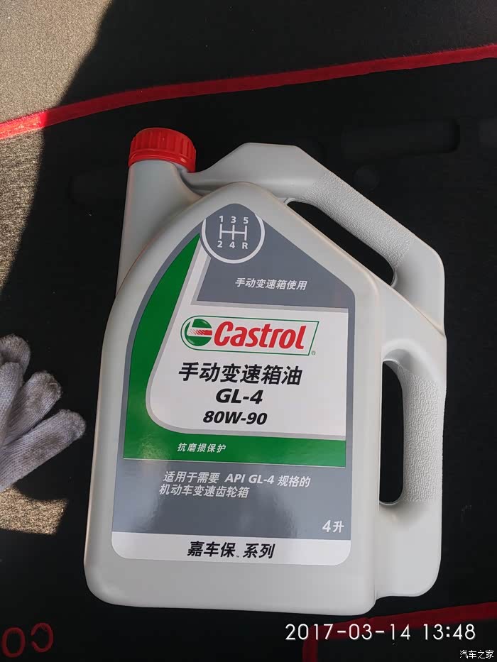

建议查看随车手册,确认型号
山河1 2017/03/14 14:48:56 发表在 地板
可以用,只是在冬天冷车时候挂挡会有发涩的感觉,你最好用75W-90的。每次用2升多点就够了。
ylw12580 2017/03/14 14:51:06 发表在 4楼
据说原厂的为GL-4 75W-90。你这款是GL-4 80W-90的齿轮油,低温性能差点,如果冬季气温较低时,换档会有阻力,可能不顺畅。
天庆街 2017/03/14 16:32:55 发表在 5楼
一定要用75w-90的,不然挂档生涩。
