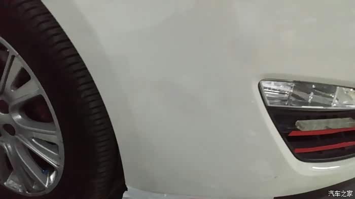

直接补完腻子才想起来照相,真的很抱歉!看看有多少小伤口,都是掉漆的 这些除了下面那个大伤口 基本修补了大概三个小时左右,主要是等腻子干费一些时间,总体感觉还不错 稍有色差 但是可以接受 毕竟自己动手
来看看修复之后的样子,是不是好了很多!完美主义者勿试!  完美主义者勿试!  完美主义者勿试!  重要的事情要讲三遍!

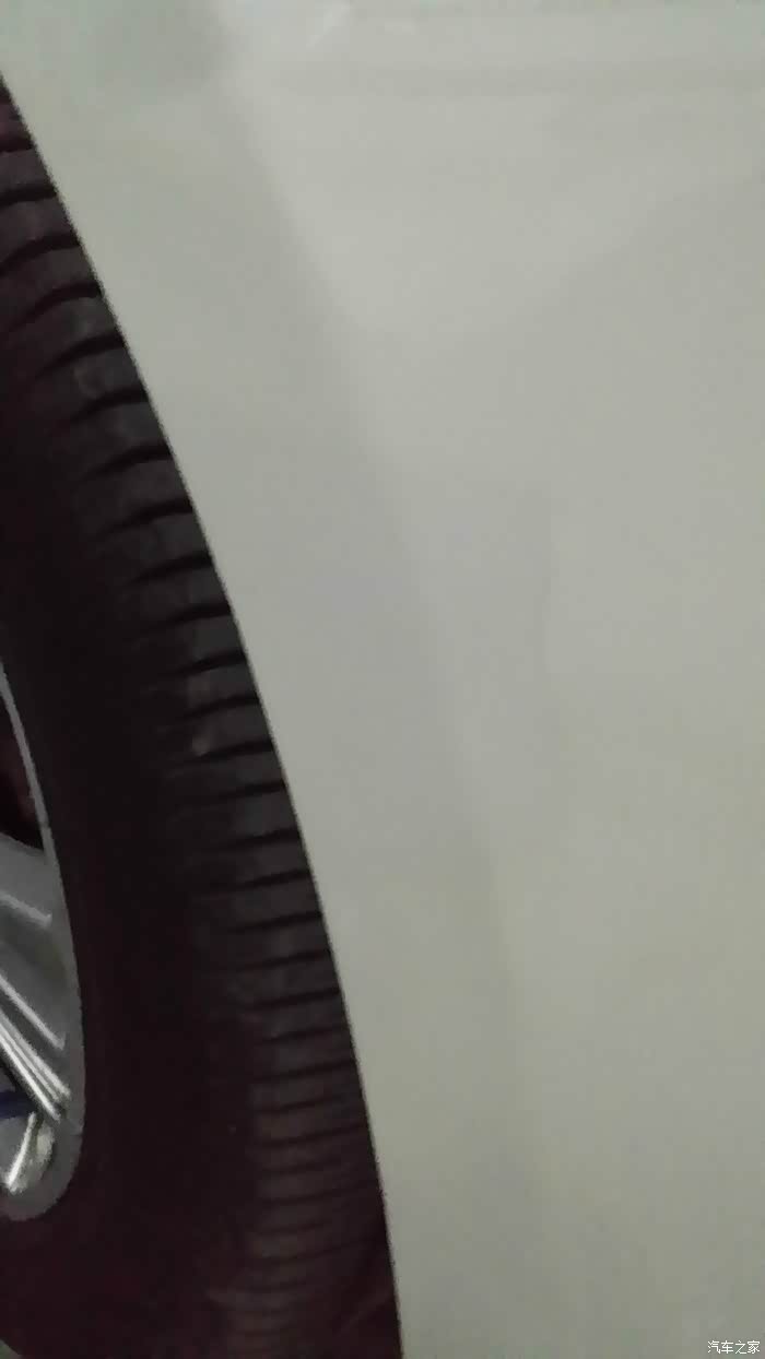

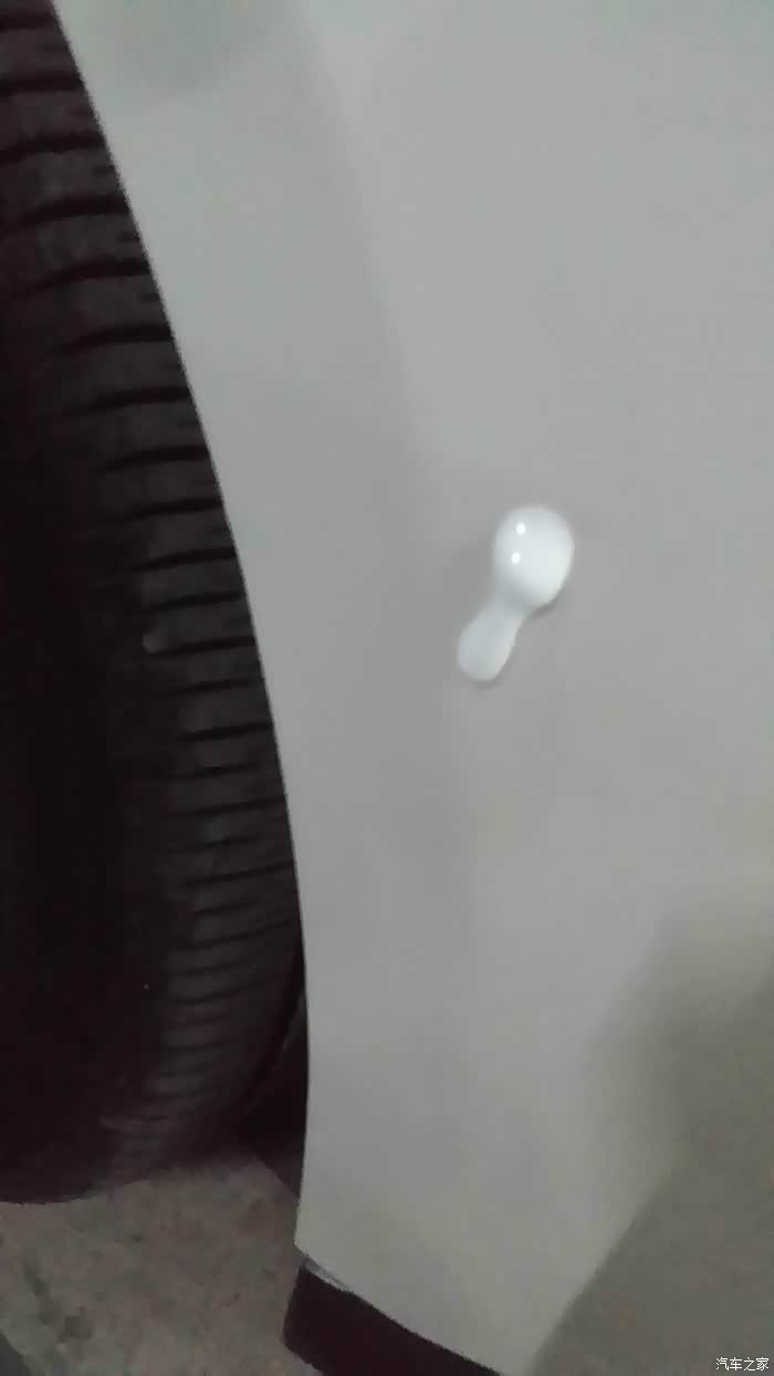

找到伤口并且摸上腻子,可以多出来一点
找到伤口并且摸上腻子,可以多出来一点
摸完之后等自然完全风干,开始用水砂纸打磨

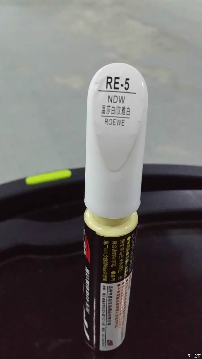

补漆笔 为了避免广告 就不让大家看是什么牌子的了
补漆笔 550温莎白

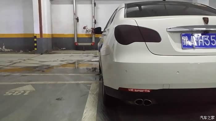

看看昨天喷漆的地方是不是有点色差

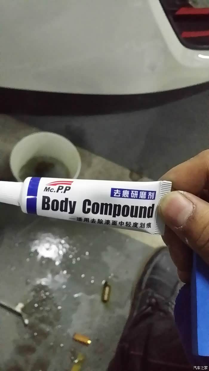

然后就用这个东西来解决色差,当然是有限的 不可能是原车一模一样
先挤出一些在喷漆的地方
然后用这个海绵打磨
随便打 想怎么转都行 用了一两遍就很好很多 当然也只是减少一点色差而已

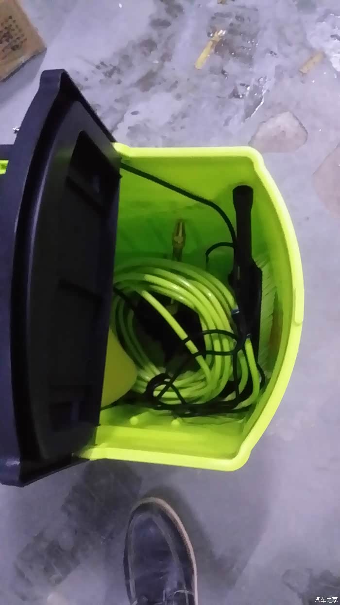

12V洗车机,有水枪,刷子(中间会出水的那种)不伤车身 而且有自动喷壶 可以喷泡沫的那种 省事太多了 不用动手  水清压力还是可以的 比接水管的压力大 算是还可以接受 毕竟是12V 而且也便宜

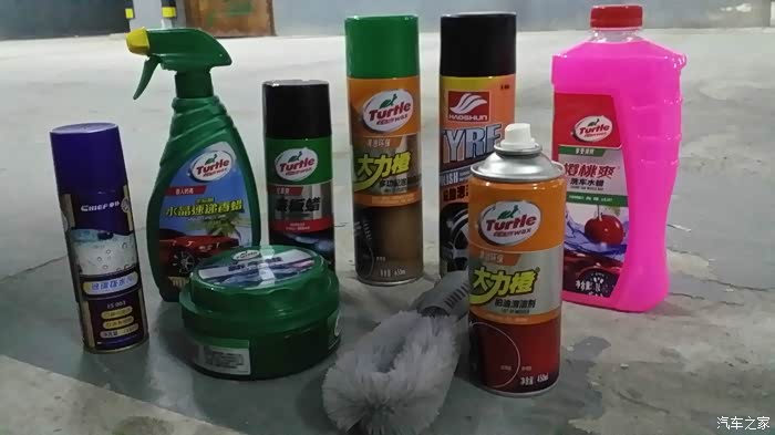

看看自己的装备 也有洗车卡 办的时候是13次 基本上就是一月才去洗车店洗一次 主要是洗车店洗的不细致 自己洗的太细致了,我自己洗一次车都需要40分钟 加上打蜡的话就要一个半小时 我的原则是 能自己干的事情绝对不让别人干 因为即使别人是收费的当然也没有自己干的好

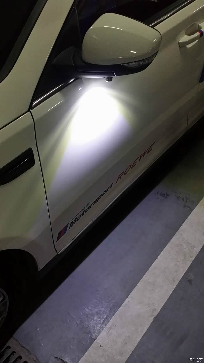

看看我的照地灯 在没有路灯的地方下还是很炫酷的 尤其是一解锁就亮了 接的是阅读灯主驾驶左边的那个小灯 阅读灯亮这两个小灯才亮 关门一会阅读灯灭了 这俩小灯也不亮了

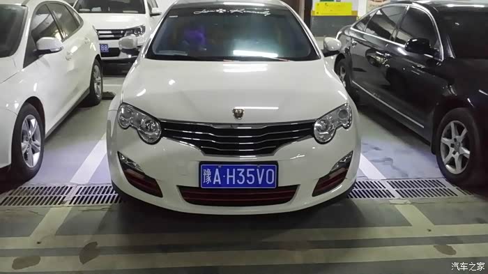

来秀秀我的小车吧 很久没法过照片了 顺道也秀一下  哈哈!
很喜欢宝马M系的 3色 4个门把手 方向盘 都有这个贴纸
