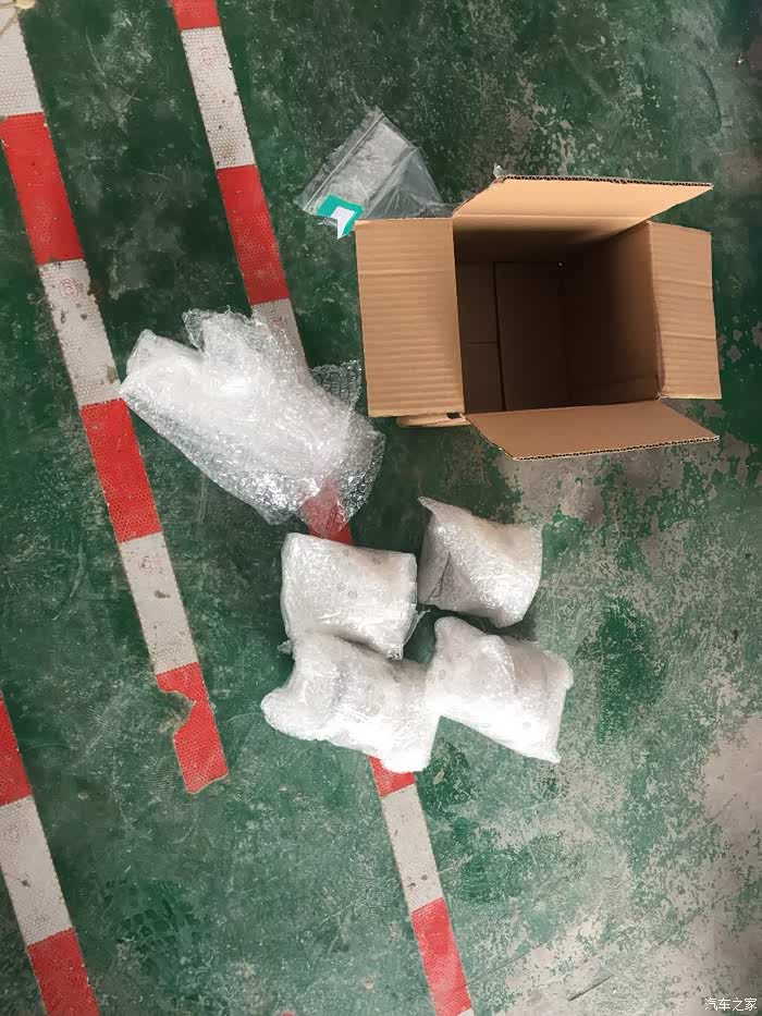

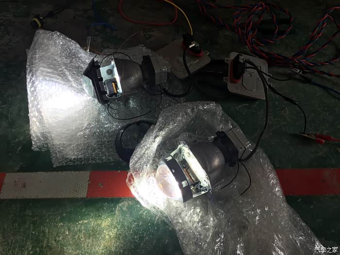

1在网上找了N家对比货源,联系索图,定下,拍发货,顺丰三天到,包装挺好,层层缠,直接拿到改灯店。

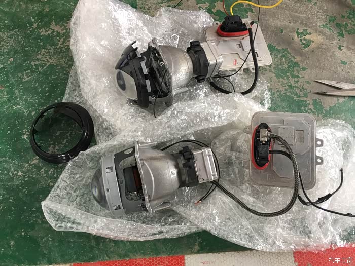

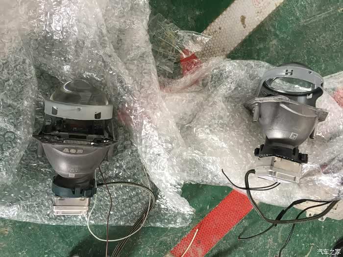

2例牌拆包装看奥迪A6L海拉五透镜看对得上之前给图的日期否

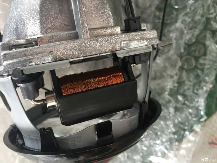

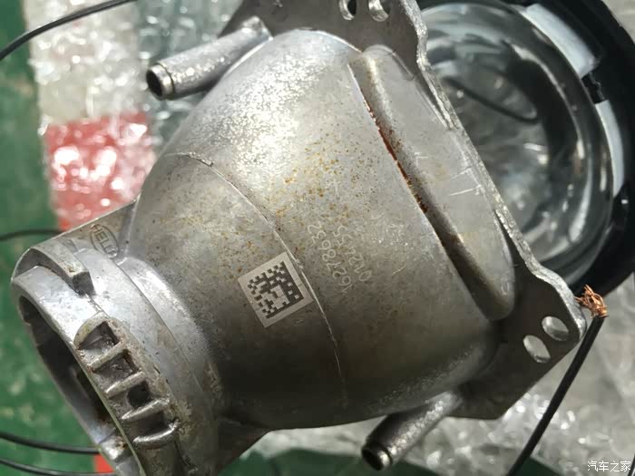

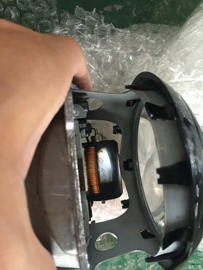

3再看下是海五特有的不规则电机铜线缠绕
4电机上的LOGO
5电机继电器
6-统一编码166918-10
7镜杯外日期、海拉标、二维码

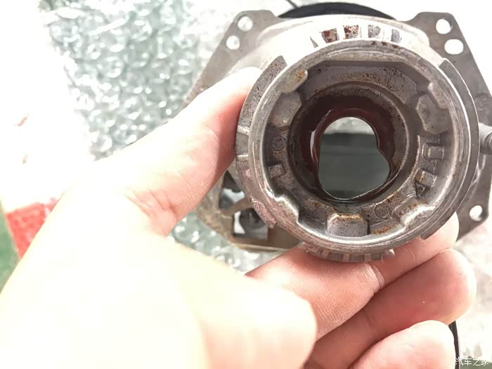

8专门的红色歪屁股

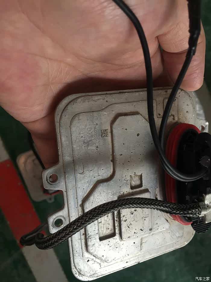

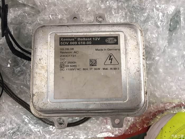

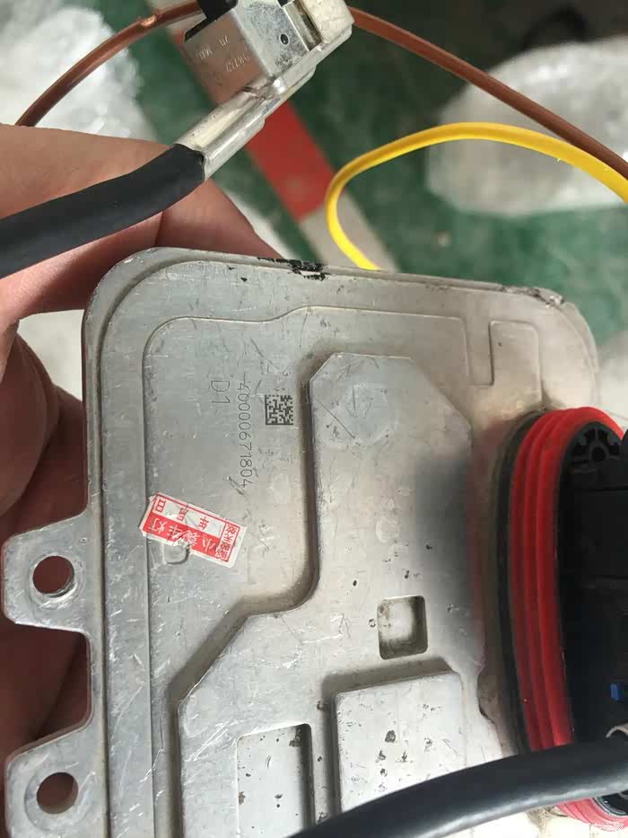

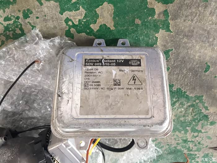

9海拉4安定D1S日期\出处,Made in Germany
10海拉4安定D1S,Made in Germany
11海拉4安定背面二维和编号
12海拉4安定背面二维和编号字

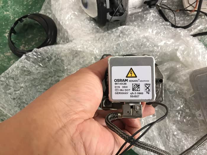

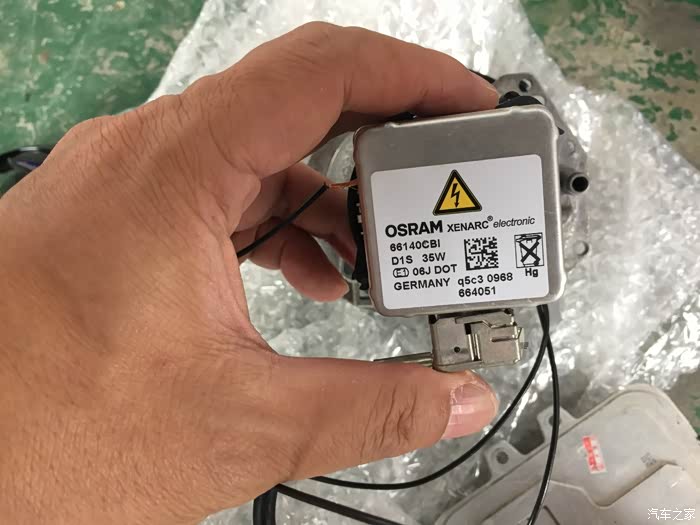

13欧司朗D1SCBI,15年的Germany,和另只灯泡看编码当年出世是一对的
14 欧司朗D1SCBI,15年的Germany
15三大件全家福

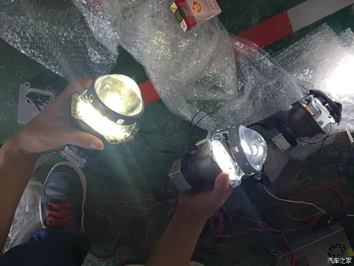

16测试全部正常使用、变光灵敏

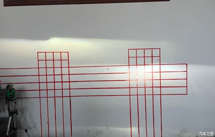

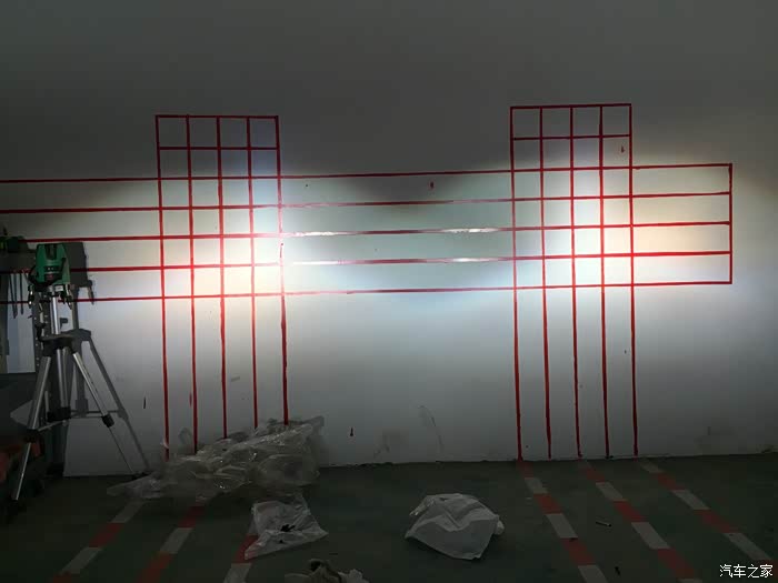

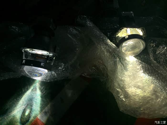

17灯店老板拿了一个自己的国产海拉5和欧司朗D3ShBI,见图右一海拉5对比
18右一国产海拉5和欧司朗D1SHBI对比灯光,灯光是偏黄很多。
19继续对比,这张更明显。
20光源上图

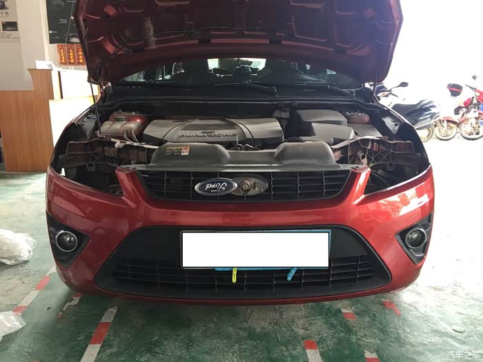

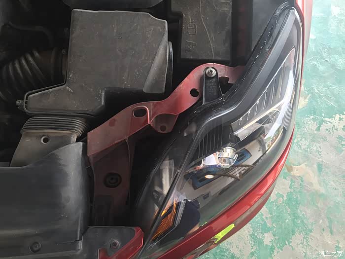

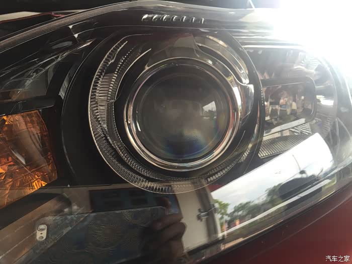

21一二三就拆掉原车总成

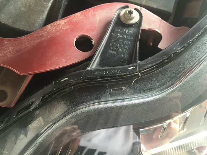

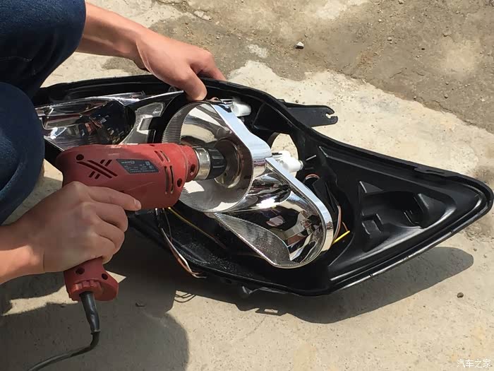

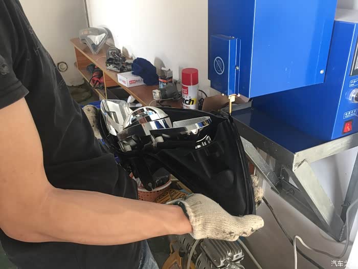

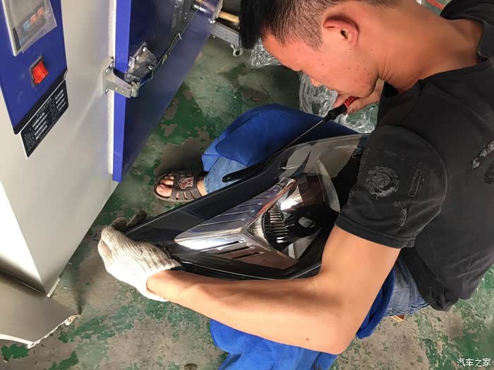

22中间我去泡茶饮,这张是已到出烤箱开壳

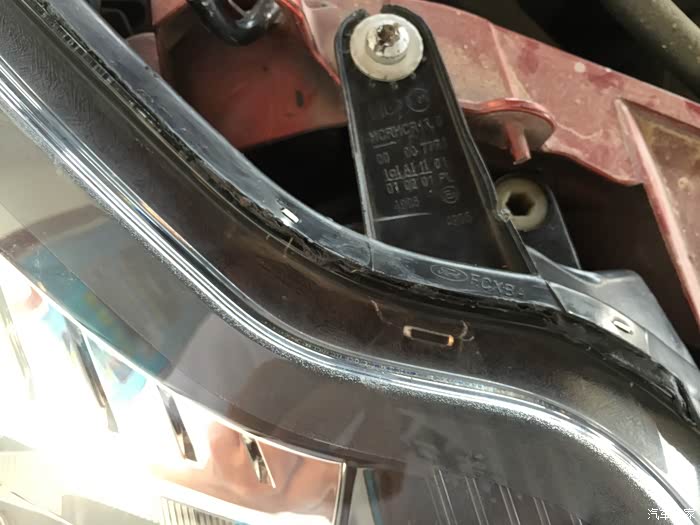

23清车灯原胶,据说是冷胶~
24无事等待中的就手拍了张17吋雪花轮毂

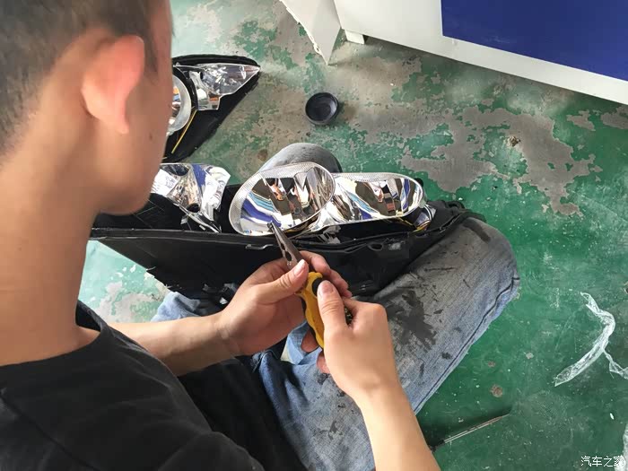

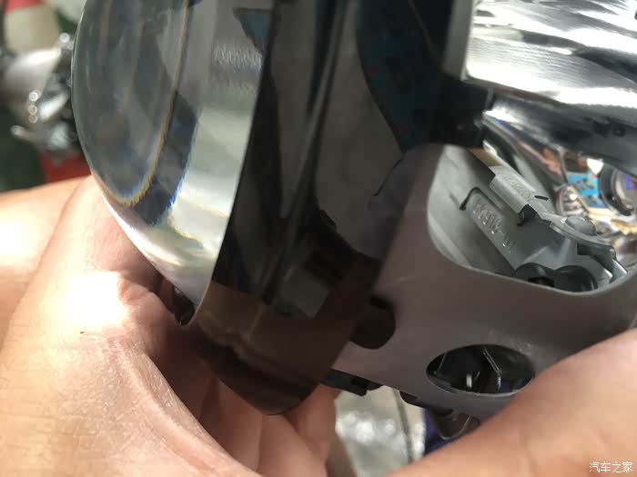

25钻开原反光碗装透镜位,跑出外面开,免灰到处飞
26我又去喝茶了,中间选装饰罩和定位透镜没拍有,到上胶,店老板说这机器胶水是日本货,内部温度到300度,额~反正你自己说包保,虽说笑说是终身,保得三五八年也差不多了

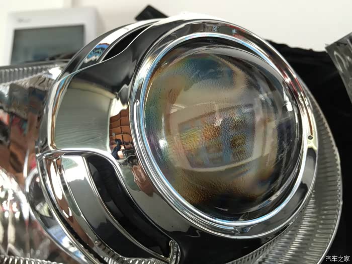

27迷人大眼,海拉5的麻面特性,个人特别喜欢这张

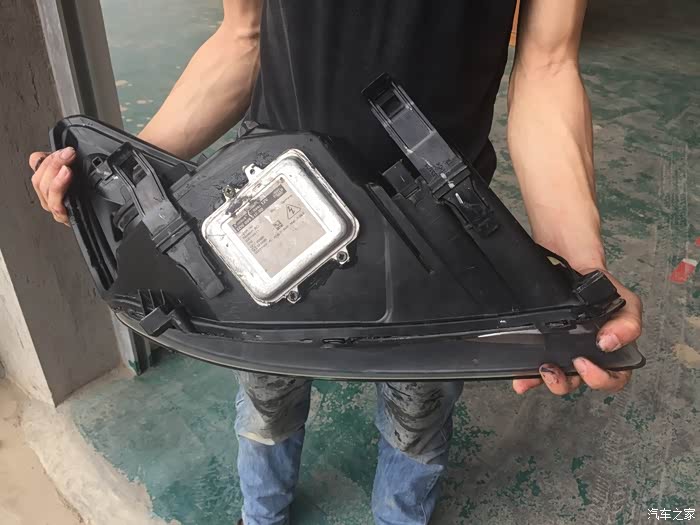

28封装好完成一个大灯,安定装总成下边,上了镙丝再打防水胶

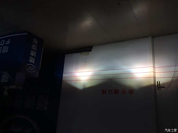

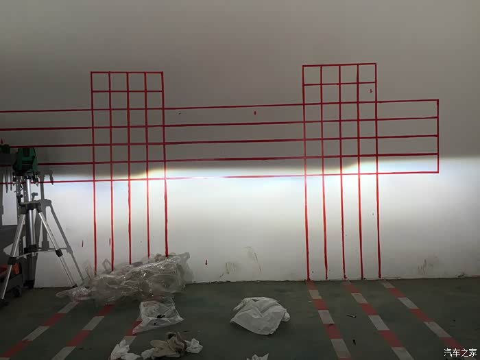

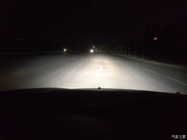

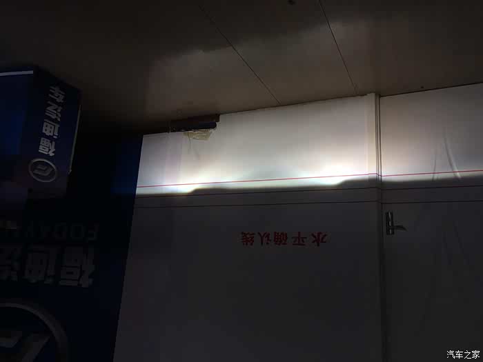

34再调试近光
35调试远光,传说海拉五的大奔标识,这张拍得不好

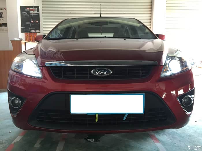

36历时5个小时,原车插头无损对接大灯,方便以后拆装或审车~整车完工图,拍个相片留念,之前解毒轮毂了,现解毒大灯了,还差座椅~~~
3再看下是海五特有的不规则电机铜线缠绕
4电机上的LOGO
5电机继电器
6-统一编码166918-10
7镜杯外日期、海拉标、二维码
8专门的红色歪屁股
11海拉4安定背面二维和编号
12海拉4安定背面二维和编号字
15三大件全家福
16测试全部正常使用、变光灵敏
17灯店老板拿了一个自己的国产海拉5和欧司朗D3SHBI,见图左一海拉5对比
18左一国产海拉5和欧司朗D1SHBI对比灯光,灯光是偏黄很多
19继续对比,这张更明显
20光源上图
21一二三就拆掉原车总成
23清车灯原胶,据说是冷胶

34再调试近光
