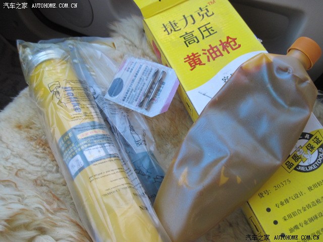

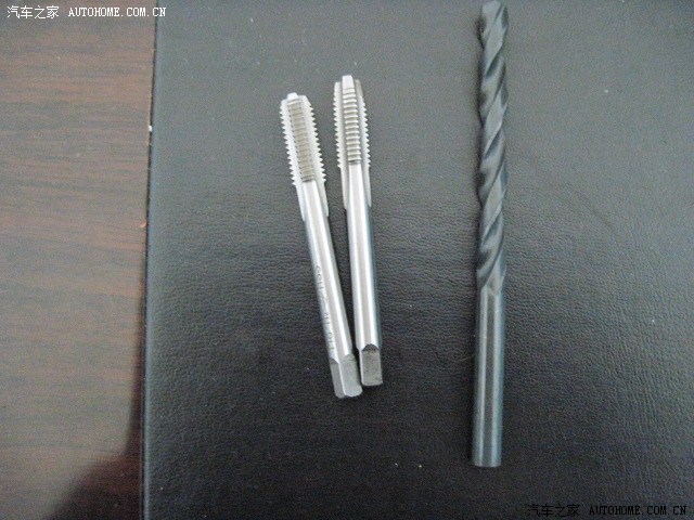

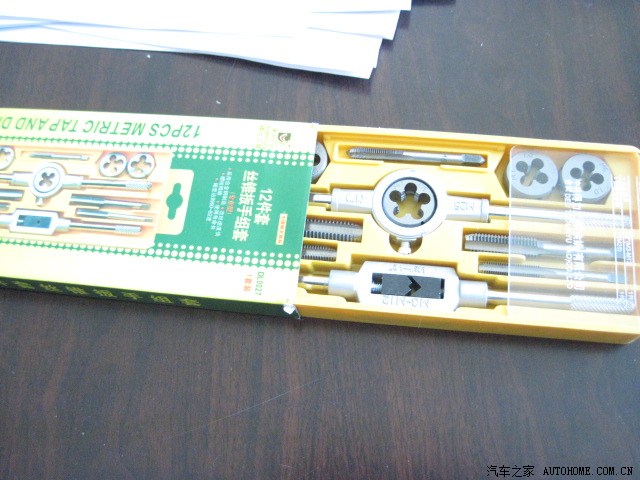

挺不错的套装工具,满以为很有把握。

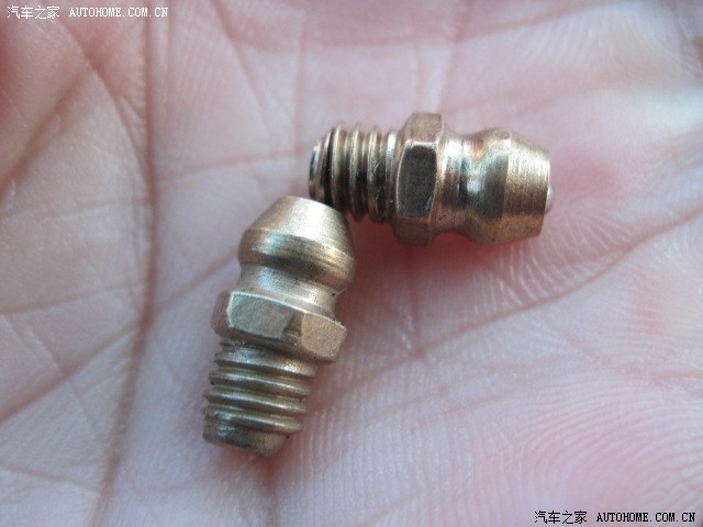

M6的黄油嘴,1元钱一只。
特意买了一支新的

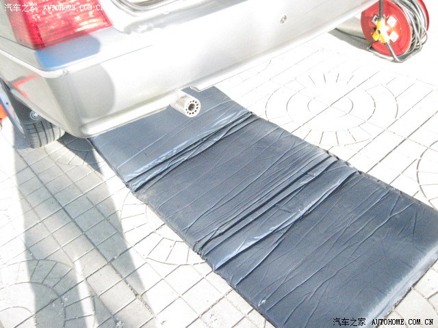

充气垫修车很实用

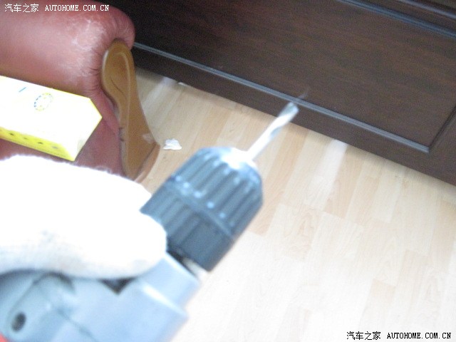

上好钻头(妈的,这是只疲软的钻头,吃软不吃硬的怂货)

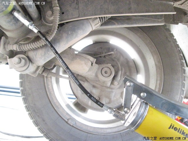

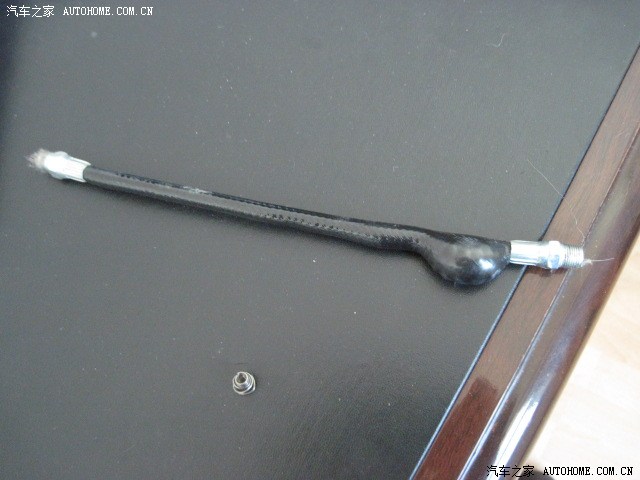

看看,这就是新的油管,鼓大包了,什么破玩意?

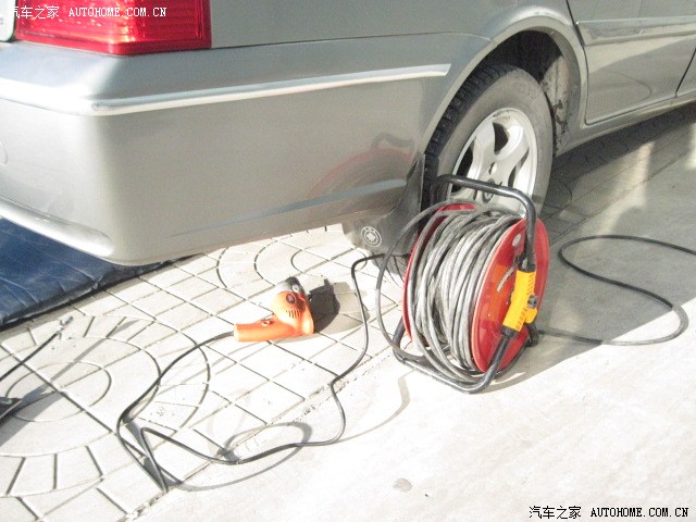

扯出拉线盘,方便施工

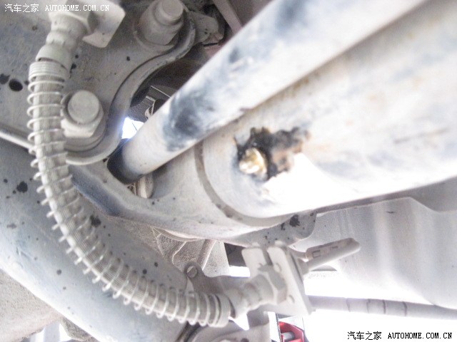

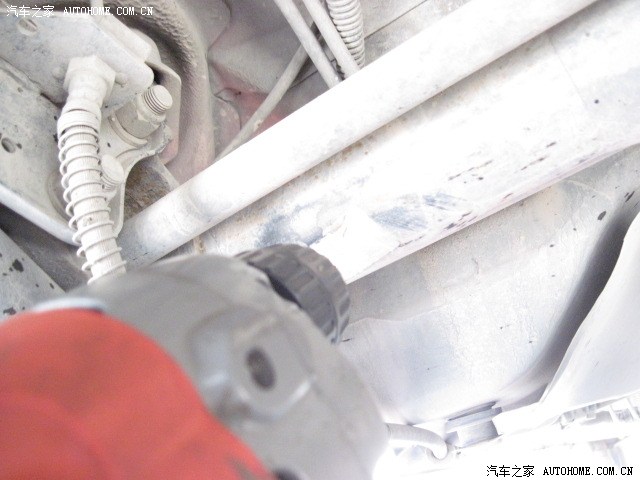

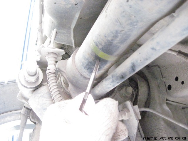

开始钻孔
开始攻丝(没注意总打滑,仔细一瞧,老哥给我拿错钻头了,我懵了)
好歹先把左边的上上吧。
这个先堵上再说,明天买大点的换上
这把枪开始还像点样,后来就鼓包了,卡壳了。

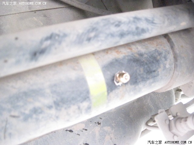

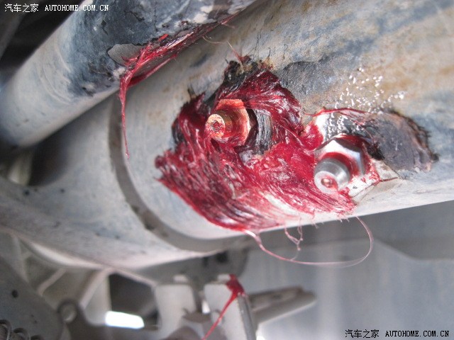

今天又起早去五金总汇重新买的铜质、铁质各一只
M8的丝锥,M6.8的钻头,这可是正规店里买的,就指望你们了。

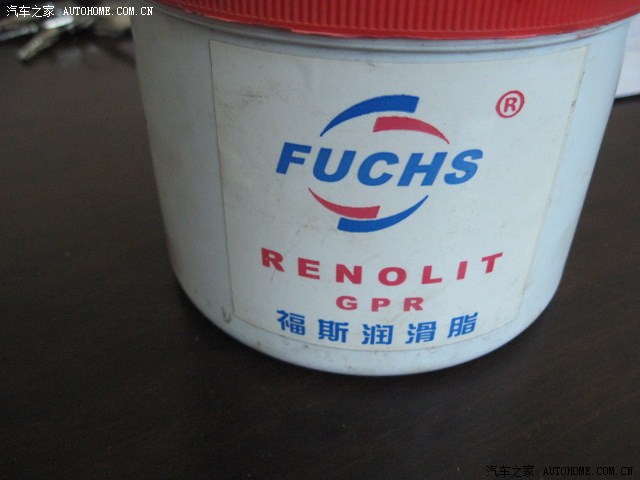

新买的福斯黄油

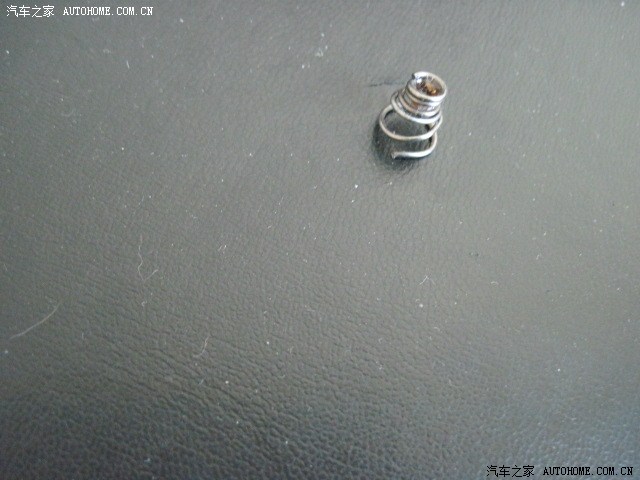

这只讨厌的小弹簧,本来与加黄油嘴没关系,可就是因为它让枪卡壳了。
(修它、找它、丢弃它,白耽误两个多小时,后来从做了一个)
费劲气力,总算完事,人家
