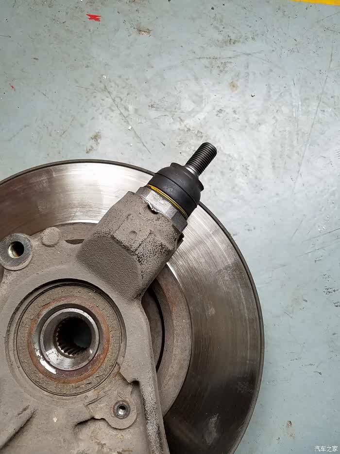

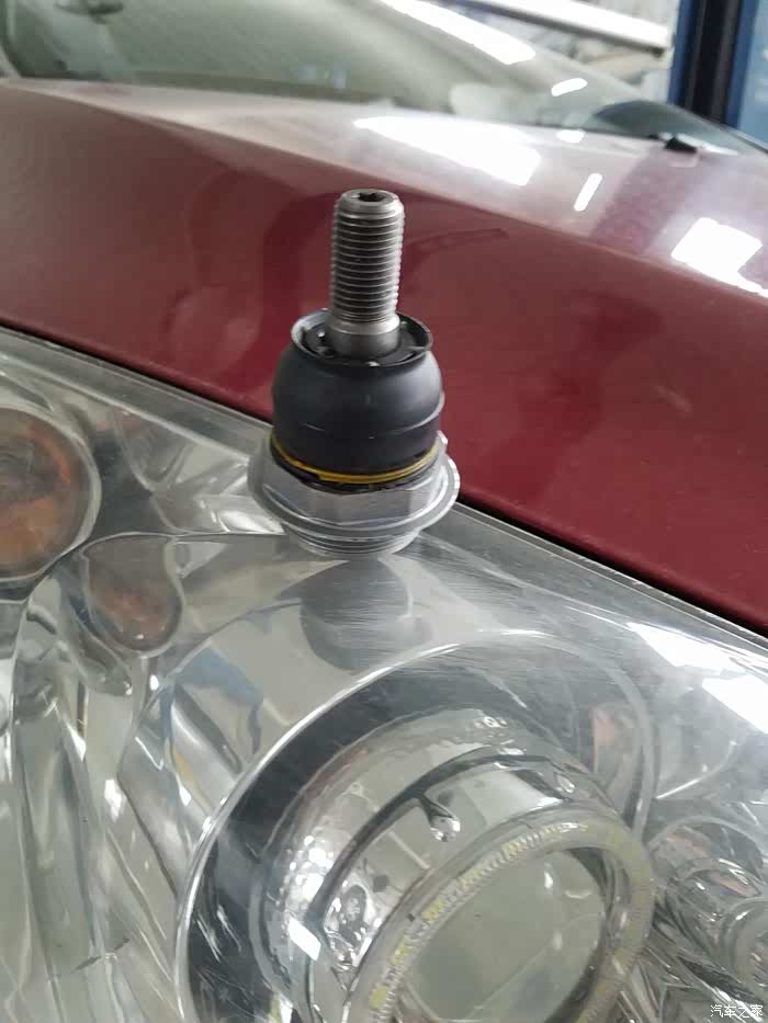

沙发自己坐,顺便报一下价,球头125一个,工时180一边,两边一起换,几大百又没有了。

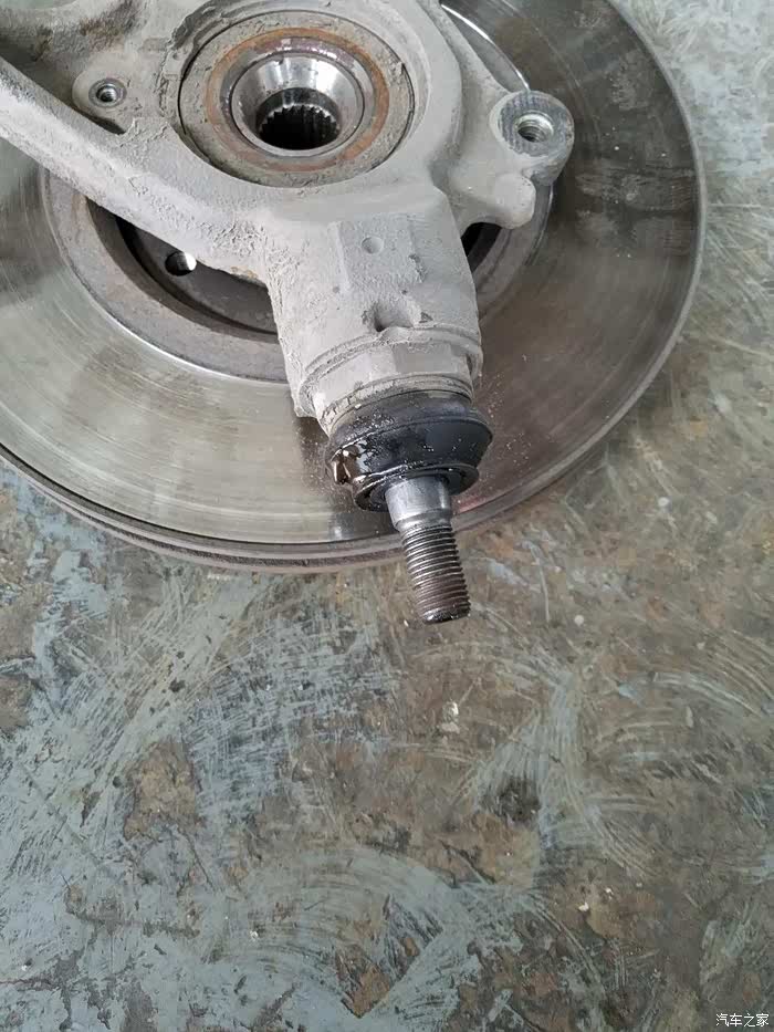

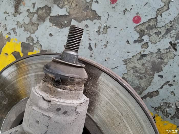

我的也是打方向时响,一直怀疑是外球笼问题呢,看来也有可能是下支臂球头。我都凑合了大半年了!
四川凤栖梧 2017/04/07 11:14:11 发表在 10楼
你可以这样确定一下哈,给下支臂球头上打点油,如果不响了就说明是它的问题,如果还响,就要考虑是转向柱或是轴承的问题了。
