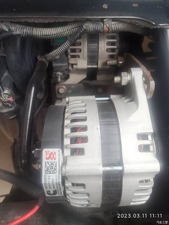

这是以前改的第二发电机
以前改好的第二发电机,就是为了驻车空调准备的,驻车电动空调去年春天就装好了,使用一年来一切正常。

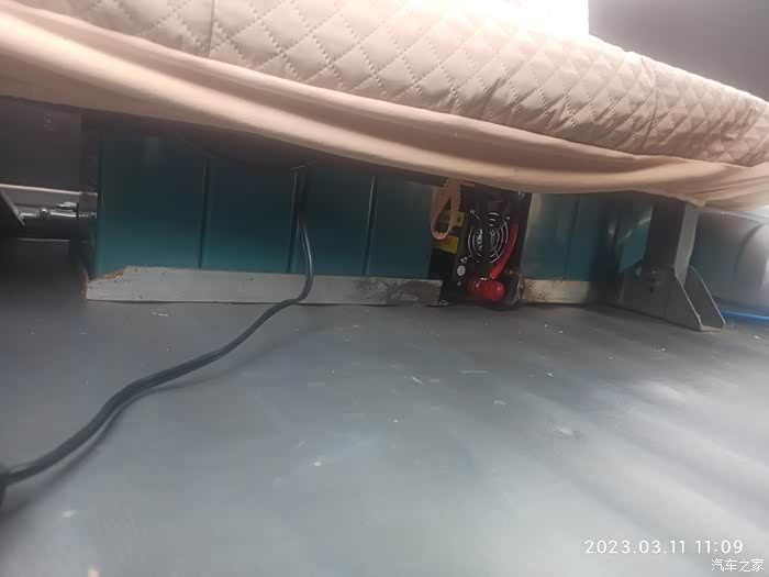

付电瓶,12伏32安时电动三轮车铅酸电池八块
付电池采用32安时电动三轮车电池,四并两串,相当于24伏128安时,能用驻车空调四个小时,对于我现在临时休息就够用了,当然,也可以随时升级磷酸铁锂。

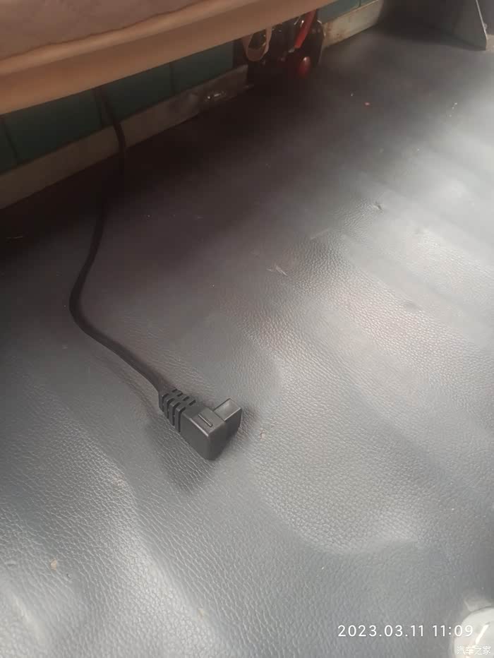

冰箱插头,直接从付电瓶接出来的
冰箱放在二三拍座椅中间,从第三排座椅下边接出来的插头

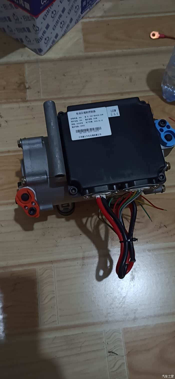

压缩机
因为我的付电瓶是24伏,选用的24伏纯电动压缩机
压缩机露脸
压缩机

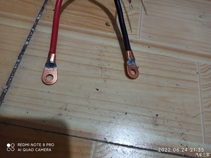

压缩机电源线
压缩机电源,压铜鼻子并且用焊锡焊好,确保接触良好

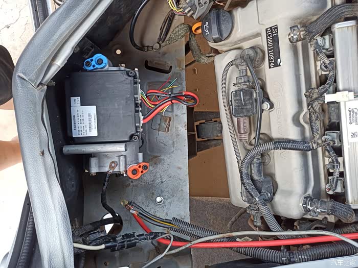

安装

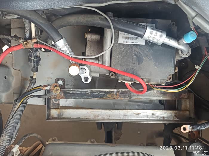

这是压缩机安装位置,驾驶座位下边,这个地方原来是车子电瓶位置,那电瓶怎么办呢,请往下看

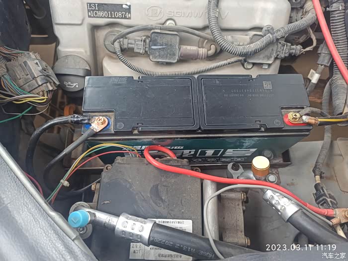

车子改用电动车电池
为了给压缩机腾位置,原车电瓶装不下了。我采用了一块电动车电池代替原车电瓶,这块电瓶是长条形状,可以放在电动压缩机旁边空间完美利用。也许有人会说这电瓶给车用不行,我已经用一年多了,暂时还没问题。只要能用两年就行啊,坏了拿旧的去换新也没多少钱。其实咱们五菱车主用电动车电瓶的应该也有吧,用过的出来说一下,使用效果怎么样。
自己用角铁焊的电瓶支架

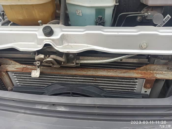

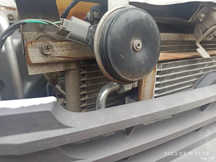

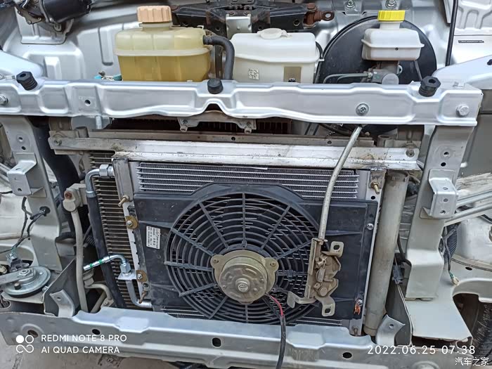

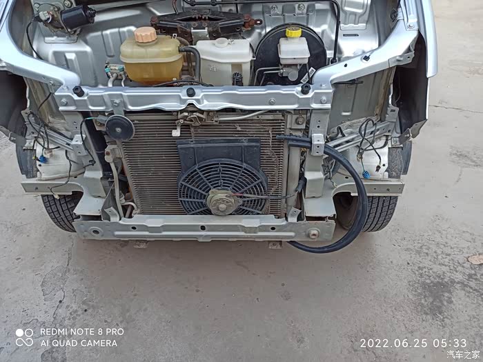

我把驻车散热器安装在原来空调散热器前边。这是驻车散热器,后边是前置空调散热器。这是现在拍的,支架有点上锈,回头把支架刷点防锈漆。
现在车上从前往后,两个空调散热器,一个散热水箱,那会不会夏天行车水温高呢?我去年用了一夏天,还没问题。

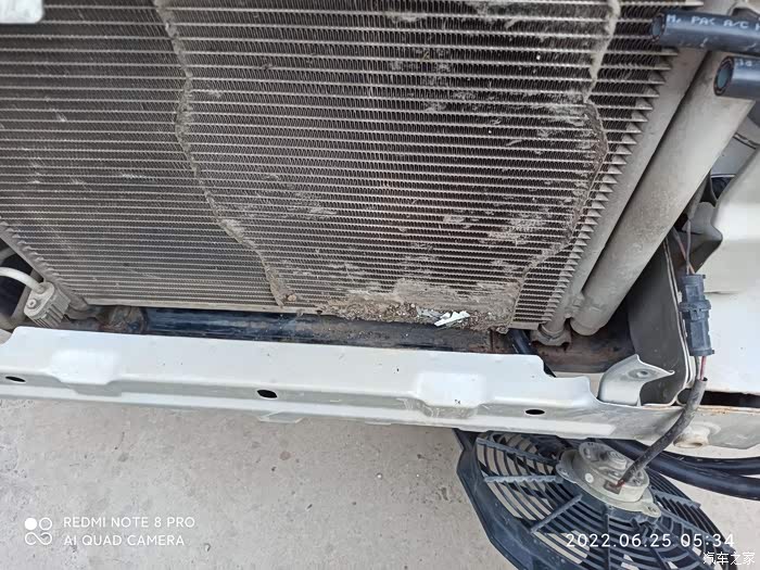

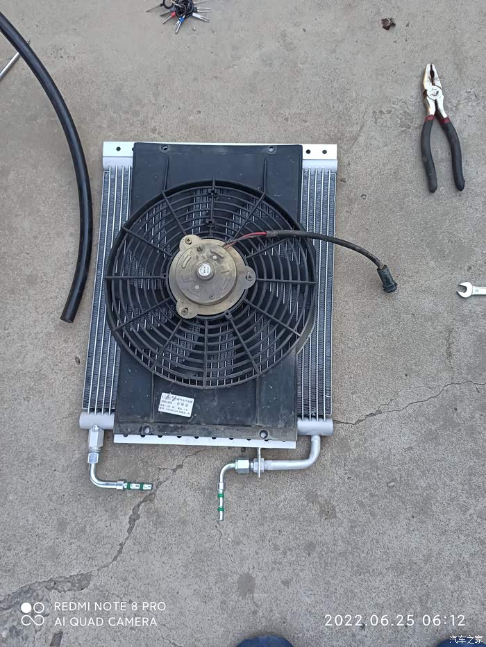

这是去年安装的时候,拿掉车上空调散热风扇,太脏了,正好清理一下。
比位置

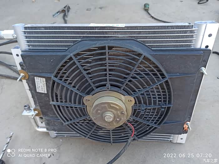

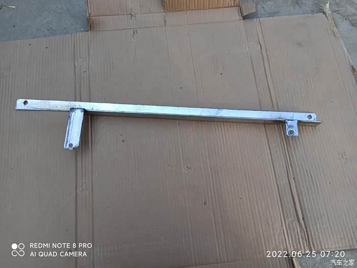

自己做的支架
安装好散热风扇,现在前边风扇受驻车空调控制,原车空调控制并到了水箱后边的风扇。很多小车没有专门的空调风扇,开空调就是打开水箱风扇,使用证明这样一切正常。

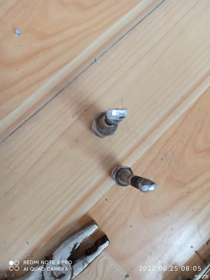

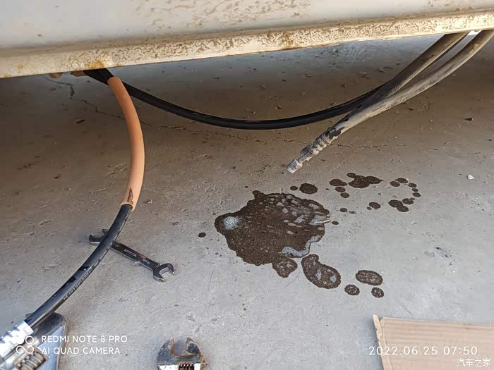

接管路,因为自己没工具瓦管头,只能用免压的接头。

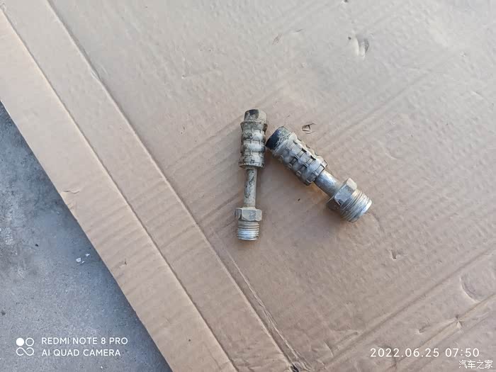

断开原车空调连接中央蒸发器的管路
用原来截断的接头做两个堵头
管头压扁,铝焊,弄好了接到原车空调管子当堵头

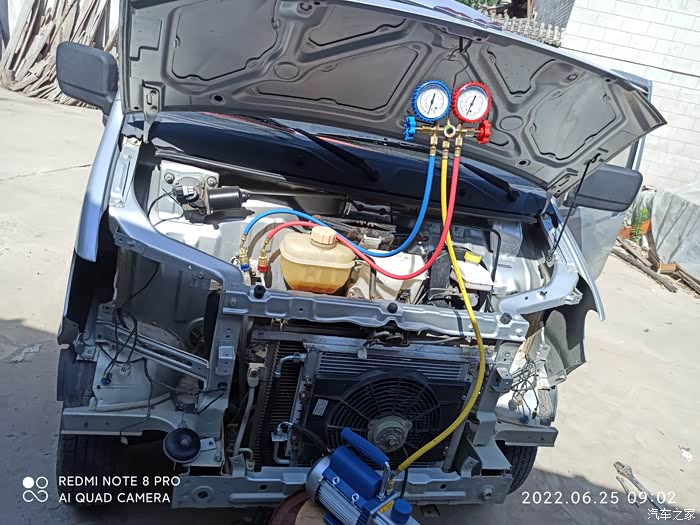

抽空加注制冷剂,去年干的,很多照片没那么全了。电动空调抽空加氟没照片了。弄完了,现在相当于两套空调系统,行车空调用原车风口。后置蒸发器用电动压缩机,各自单独的冷凝器互不影响。
