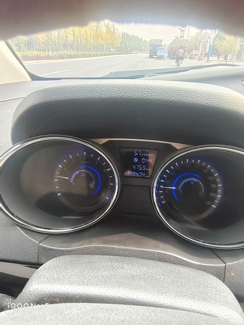

着个图片是区车车年审的片片,车车公里数

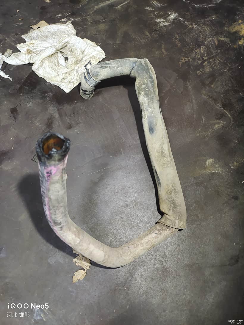

   实际是24年10月份19日暖风箱管子破裂,这次车车高温不是水箱管子破裂,孩子们回家路上打电话说车车高温了,开始恼火水箱管子问题,打开机盖子才发现不是,路边停车加了点自来水,开回家,个修车师傅说了情况,定好管子来了就去,次次日区修车师傅说管子到了,
   开车道了修车师傅店里,拆下来发现不是着个车车了,电话联系再发一套(2个暖风箱管子)......次次日再去看看,不对号......各种联系4 s店里问问可以有,修车老板从新联系山东另一个配件店3天他后到货
138474公里数头了,就是发现离合器脚踩动发沉,要用力换又有响动了,挂挡时候车车发抖了,
暖风箱管子,年限长了腐蚀坏了...

   所以在暖风箱管子的时候,定了离合片(离合器压盘)总成,13新款的发动机就是个老款不一样,管子找了3/4家才是找到,
足足等了2个星期,暖风箱管子终于道了,修车老板说着俩天弄好

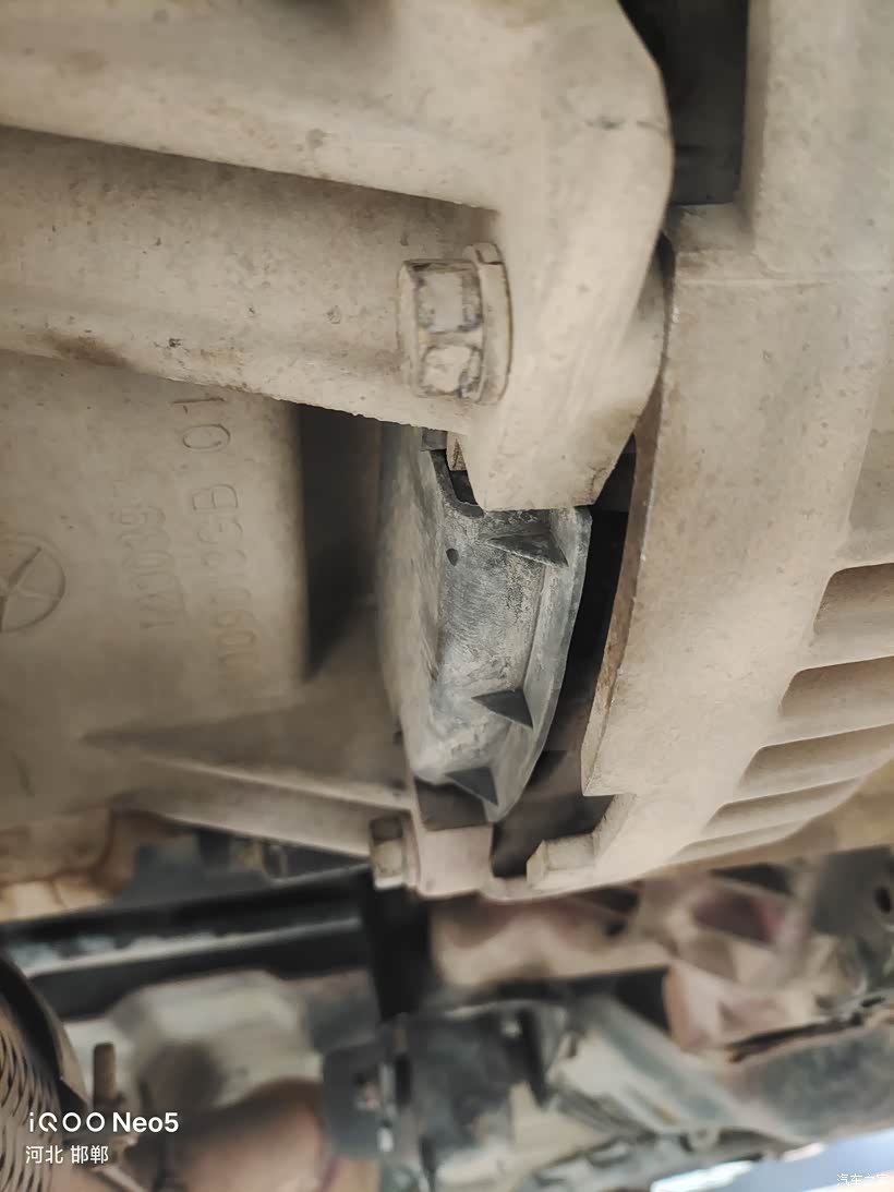

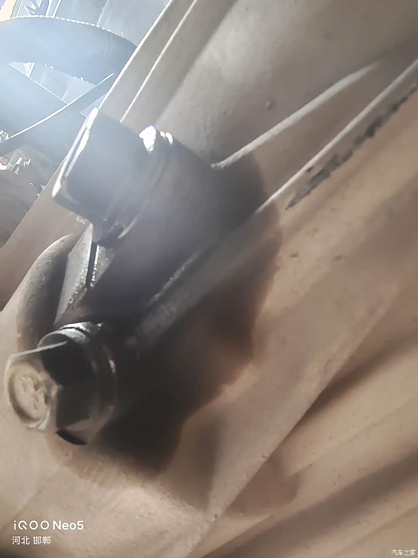

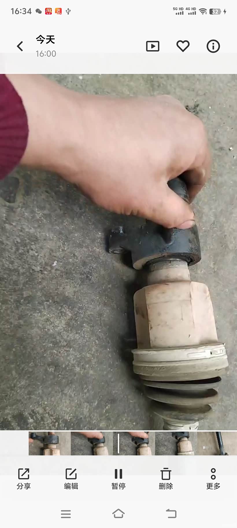

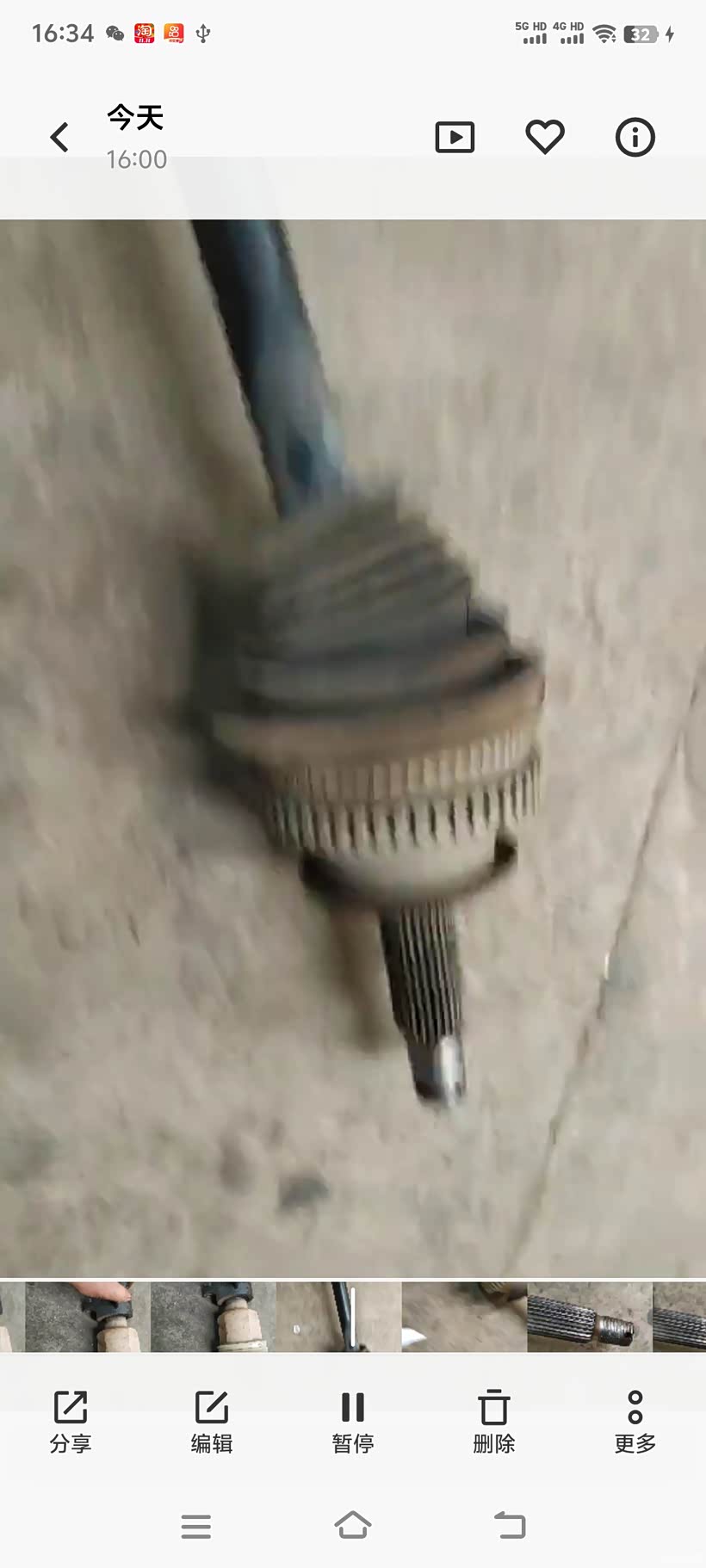

次日发来视频说车车右边球笼散架了,又一个轴承坏了,里边滚珠都是掉了2/3个,假如不为修随时能够坏了,必须维修了

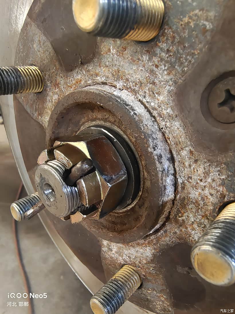

着个右边的车车柱头不知道啥的时候都是螺丝拧毛了
换上新的物件,又是恢复青春中.......
这些就是这次维修的部件(右边0):球笼  轴承,离合器压盘总成

   暖风箱2个细管子,再次更换防冻液了......区甲应村回家后就是更换了一次,今年5/14车车公里数15047——水箱管子(上边大的破裂)更换了第二次防冻液
10/19日,车车公里数——138569暖风箱管子破裂,更换了第三次的防冻液

                  :右前轮球笼一个,离合器压盘总成一副,里边轴承一个,右边半柱一个,暖风箱管子俩个,
