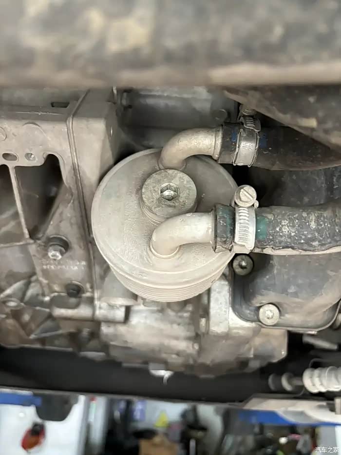

【防患未然】雪铁龙C5更换变速箱散热器、防冻液

我快11万公里穿孔了,防冻壶里有乳白色油,换了这个散热器

我感觉你上当了,发动机下面的漏油你知道是哪里漏的吗?应该是,发动机和变速箱结合的那个面,(看不到,只有把变速箱拆下来才能看到)里面有个螺丝没有拧紧造成的。这个是通病。

我的23万机油散热器坏

机油散热器也应该是一起换,因为我就是它坏了,造成防冻液里尽是乳白色的油

我的变速箱漏油刚修好,把变速箱抬下来换了油封!

妈的,我现在就是冷却液壶混浊,而且底盘护板有冷却液滴落,不会是穿孔了吧!

换这个东西要把变速箱油放掉吗,我是2.0的,之前循环机换过一次冷却液,也是拆了这个换的,没见要放变速箱油啊。

请问下,这两根管子,是不是一根通防冻液,一根通变速箱油
