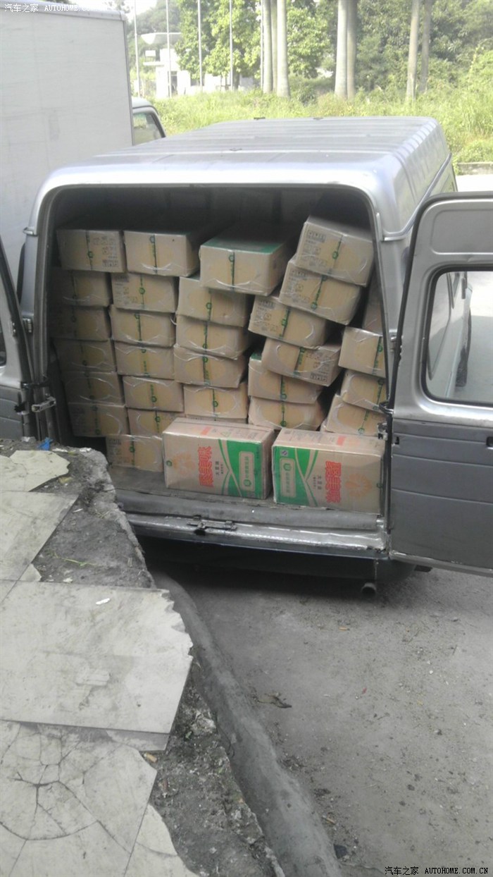

最近想入手一台06款全顺汽油版中顶,现自己开的是柴油版的(打算用柴油版的换汽油版的)。但是不知道汽油版2.4排量的油耗会达到多少?是否在自己的承受能力范围,现在自己的柴油版在市区大概在10L左右,汽油版的跟金杯海狮汽油2.2L比:谁更高?如有在开的或是知道的说下,谢谢!
买来干这个用会不会超过15L:
3吨多货

换汽油载货?简直就是粉擦在猪屁股了,没有骂人的意思,货车要从综合经济考虑,还想太舒适哈哈,你试试依维柯就知道了。

我觉得楼主还是别换的好,我现在开的就是2.4的汽油版的,现在4千多公里了,要1块钱一公里,夏天开空调的话你觉得会要多少,而且你还要装东西, 但是噪音确实比柴油的要小, 震动也应该要小很多, 但是我觉得这车汽油版的至少要上3.0才行, 你不知道,这汽油机真没劲,如果转速不上来的话,升档肯定会拖档,空车升档转速至少要2500转,装东西的话要3000转,这样动力输出才好点,不知道怎么的,我这车在2档和3档1500转加速的时候声音就和柴油车声音一样,低扭不足,还有在颠簸路面换挡的话,有打齿的感觉,不知道你柴油车有这现象没。
