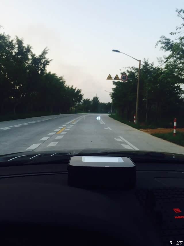

这是第一代的HUD,需要贴膜在玻璃上,靠机器本身反射光源,显示水温,车速,转速等车辆信息,酷熊本身的仪表设置在中间位置,相对其他车型已经是比较容易观察,但那时候更多是为了所谓的科技感吧,中控还可以看电视噢~牛逼吧,也是从这代开始,习惯了开车不用低头看车速表,非常方便。

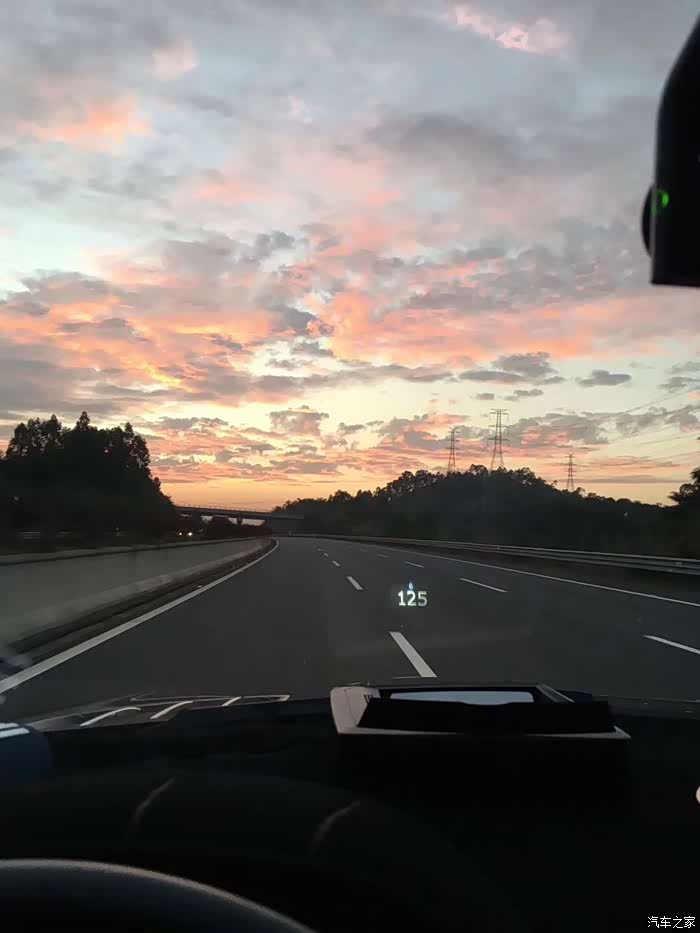

这是在买了H8之后,出的一款HUD,原理是机器内部多镜片的反射,然后投***前挡风玻璃,不过显示效果一般,加之机器本身材质的问题,外壳受不了高温容易变形。

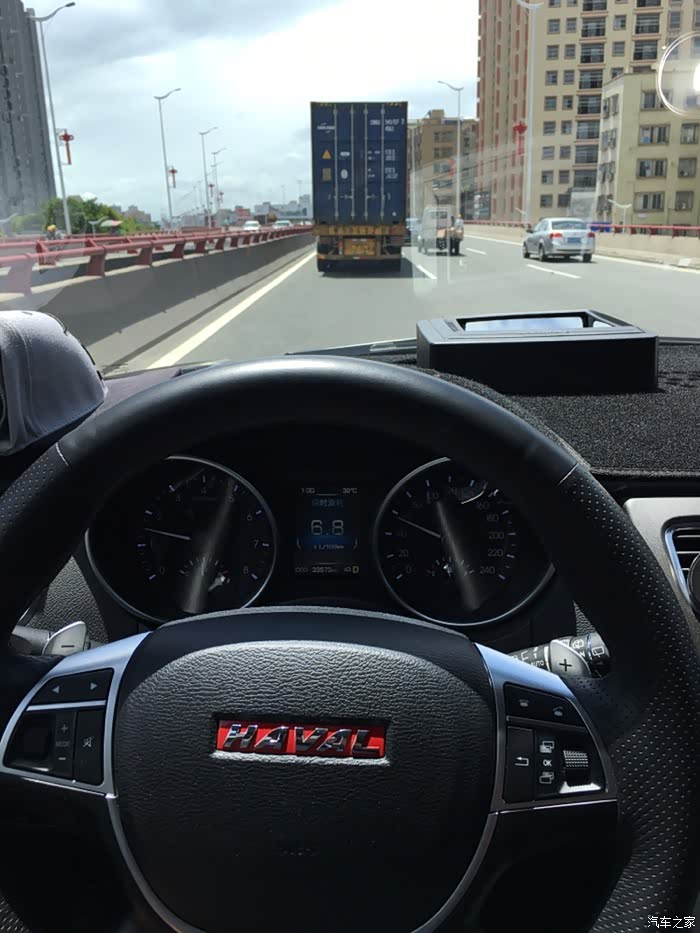

简单的一个盒子,通过内部镜片的折射 投***前挡风玻璃上,没有贴膜,显示效果一般,会重影。
厂家后来又新出一款,解决了高温材料变形的问题,另外增加多导航功能,于是置换了,新机器尺寸更大,基本功能和第一代显示内容差不多,多了个导航功能,但需要用安卓手机,为此我还专门买了个安卓手机~但是后来因为技术问题,导航端口的问题解决不了,最终被我沦为只设置显示速度,因为显示水温,转速其他数值玻璃上的叠影还是比较明显,就这样一用就是几年。

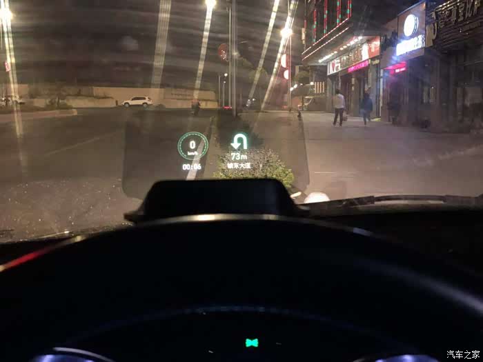

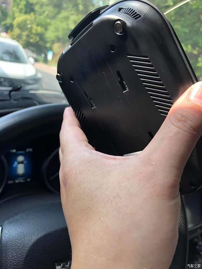

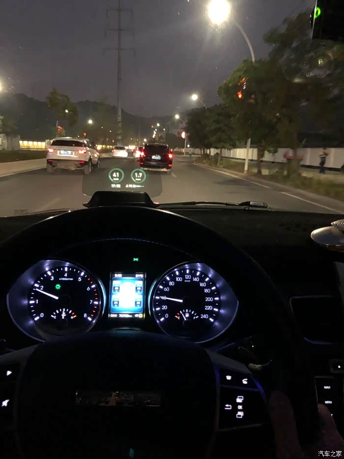

装车显示效果,这是导航模式下,左边显示速度和时间,右边显示导航路线。开起来还会显示路程剩余时间,路况信息等。配合车萝卜的APP,还能语音控制,播放音乐导航,等于车萝卜大几千那款机器,现在用我们自身的手机代替了。

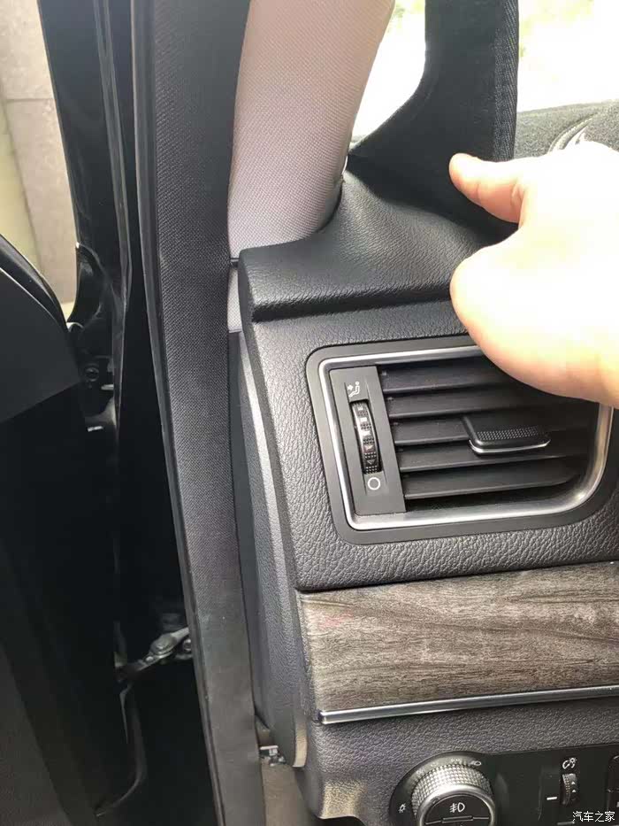

插好OBD的插口,扒开驾驶员车门旁的胶条,【先把机器调整到合适位置,根据位置预留出合适长度的线,将线和多余部分的线藏到里面】

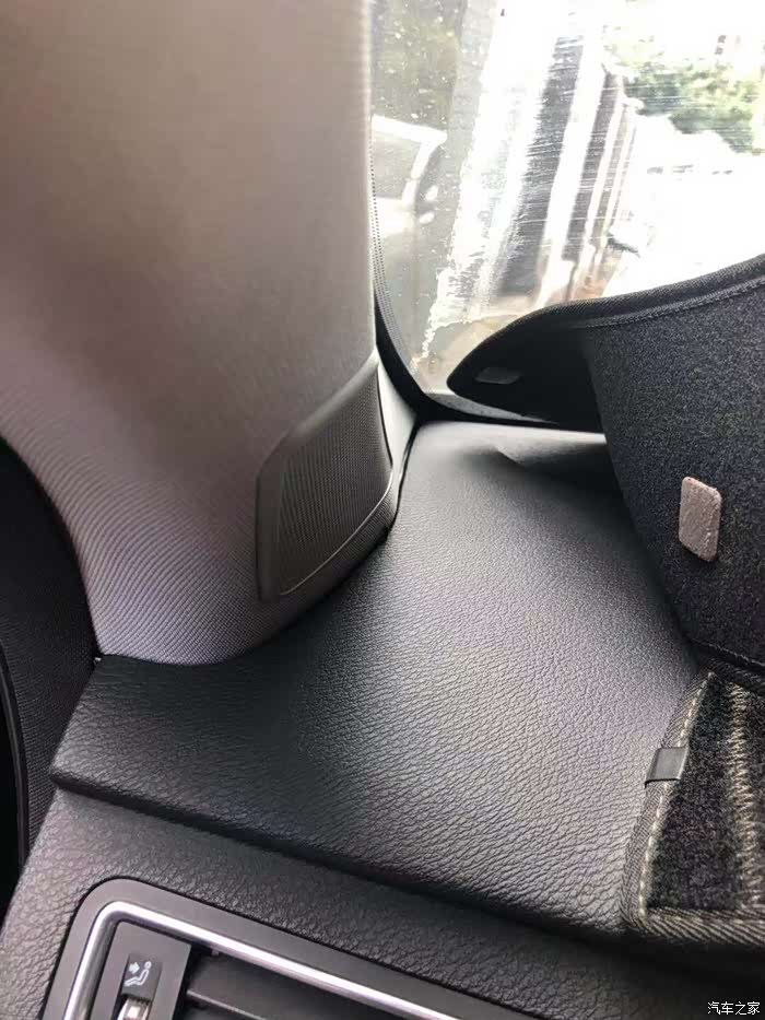

沿着胶条往上到A柱位置,把线塞进缝里【我是用之前买的塑料翘板工具,非常容易就塞进去了,用手可能需要点力气】
用工具一点点把线塞进缝里,一直塞到机器正前方位置。刚好有遮光垫,盖住就更看不到了。

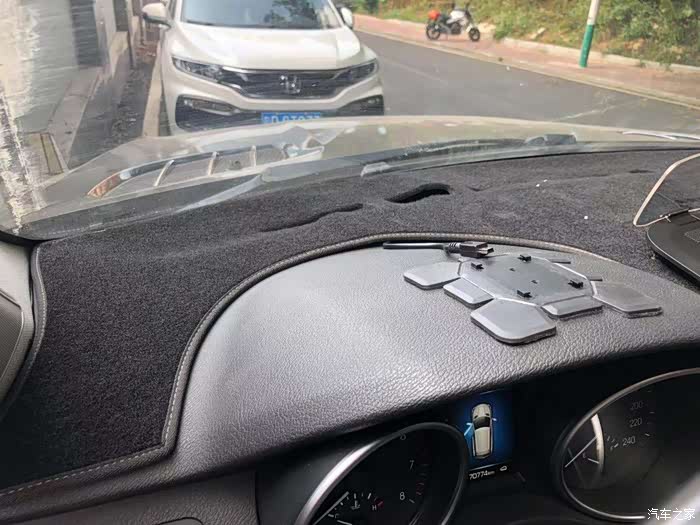

用遮光垫盖住后,就完全看不到线了,把车萝卜自带的底座,根据自己适合的位置,确定和固定好。
遮光垫是分体的,根据底座位置,用剪刀裁剪出底座大小的洞,可以先裁剪出大概的大小,然后再慢慢修剪
在洞前方用剪刀裁剪出一个十字口,方便电源线从十字口那里穿出。
【注意,机器底下有散热口,所以遮光垫的开口要稍微大点,不要堵塞到散热口,以免影响机器散热】

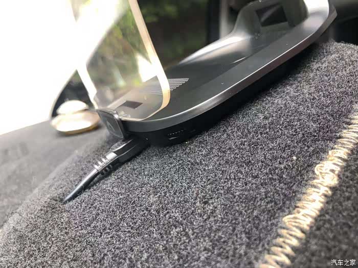

从这个角度看电源线从破开的十字口穿出

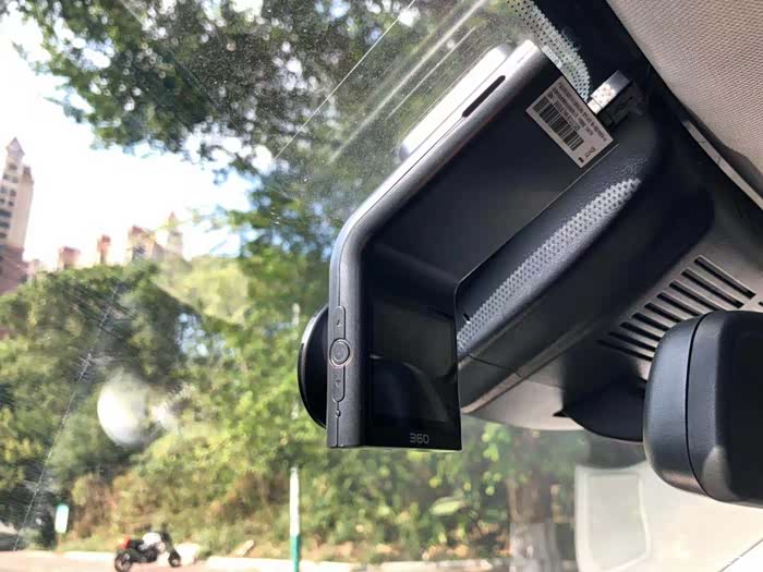

360行车记录仪,走线也是通过玻璃和A柱往下,还是现在的新车设计合理,在旁边就有个usb接口。

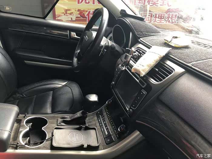

驾驶位的布局

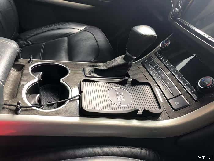

这个是装的手机无线充电板,可以随手放手机顺便充电,十分方便。
