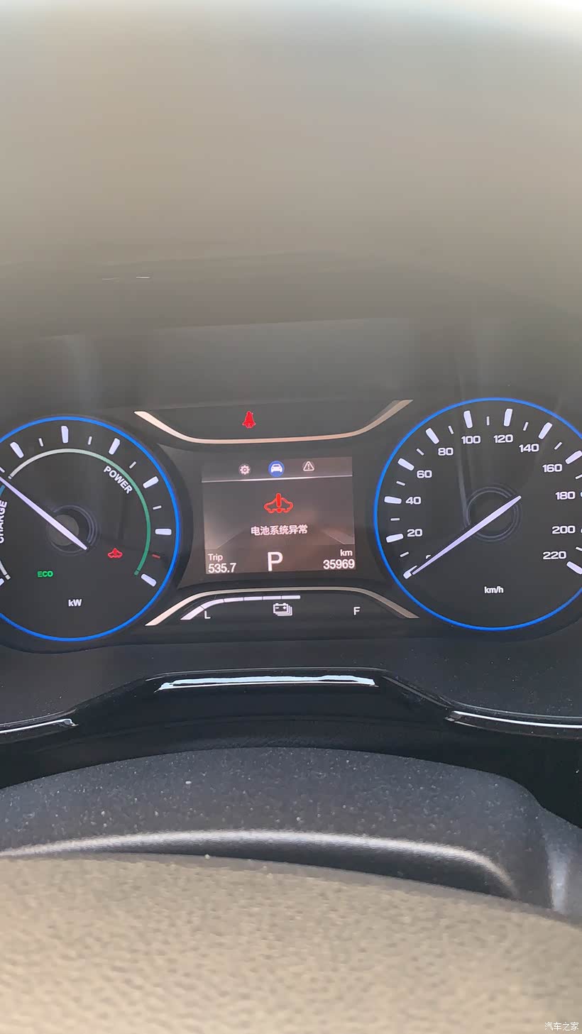

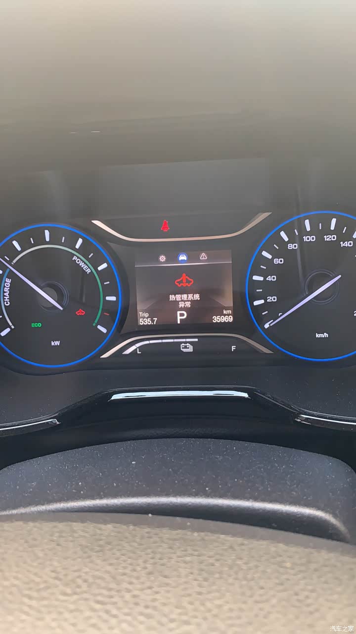

热处理系统异常大家遇到过没有,怎么解决的。

空调压缩机高压互锁电路问题,一般是受潮进水导致。放一段时间,有可能自己就好了。

应该是空压机的问题,我换个空压机就好了
