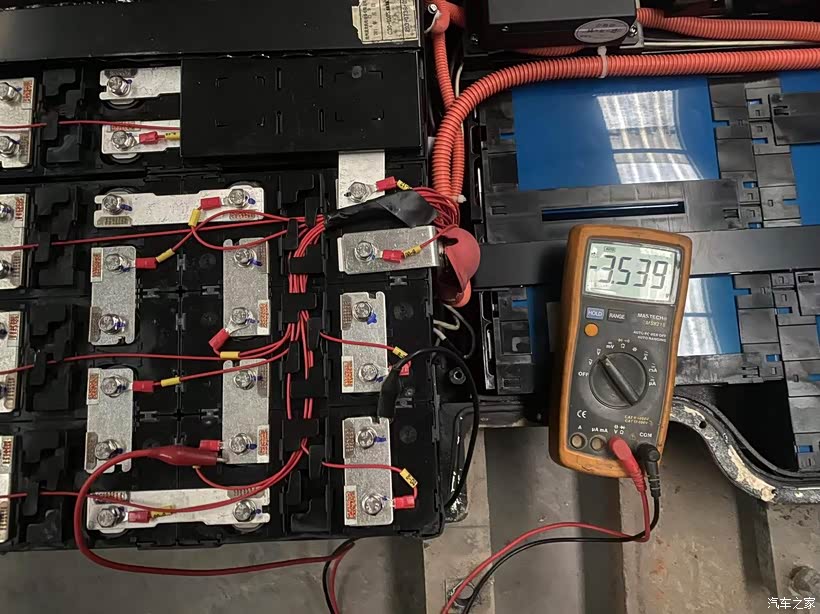

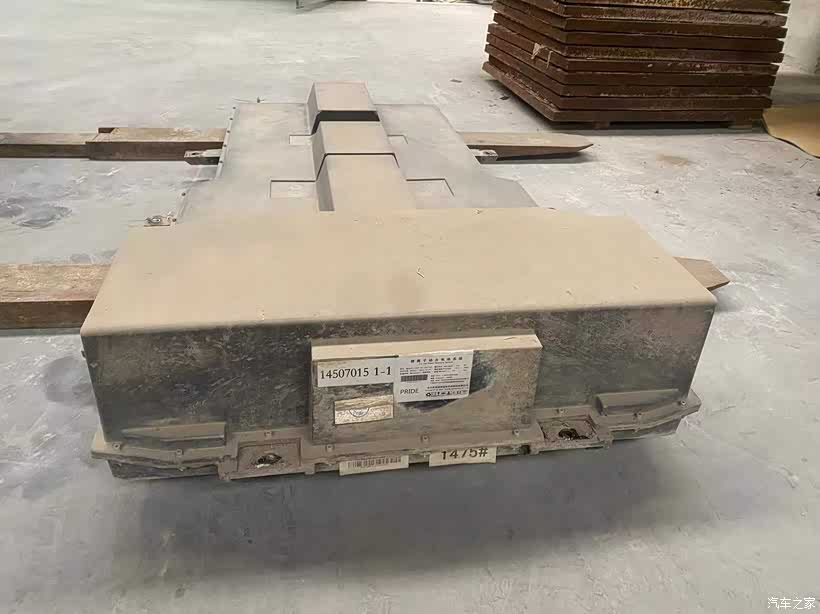

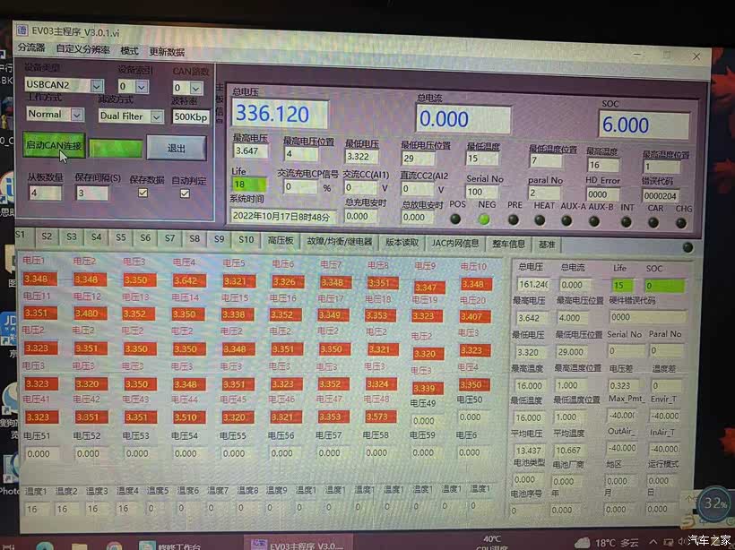

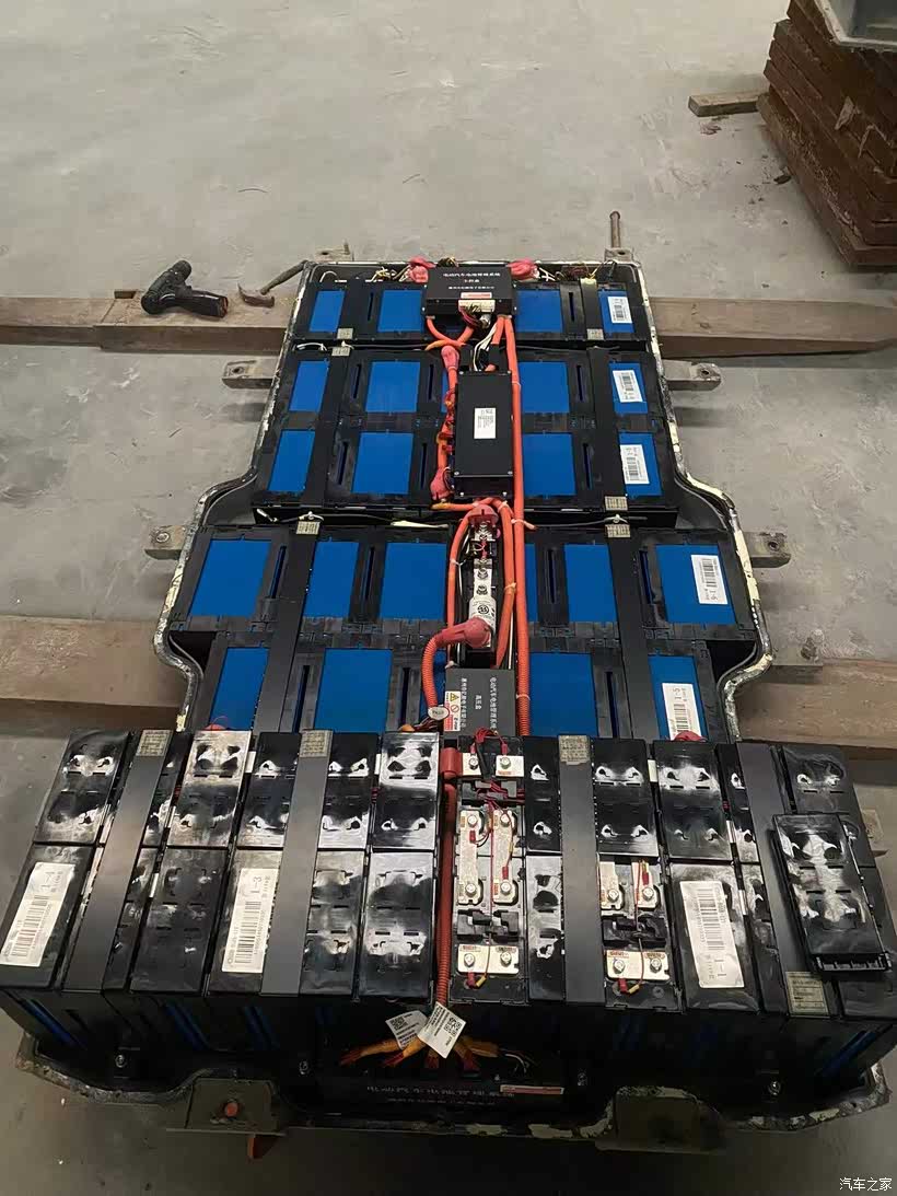

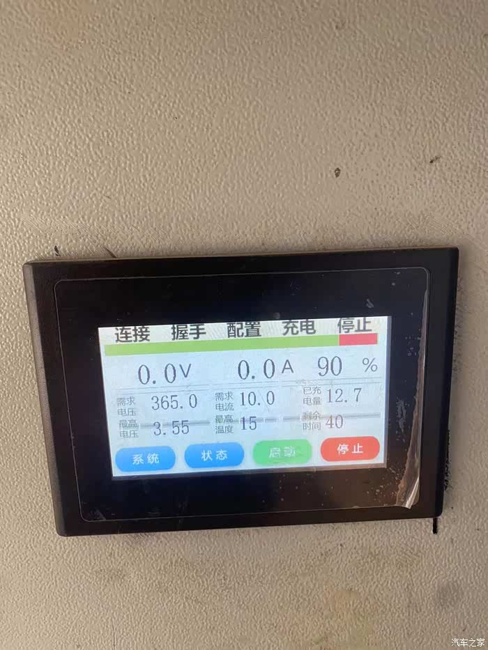

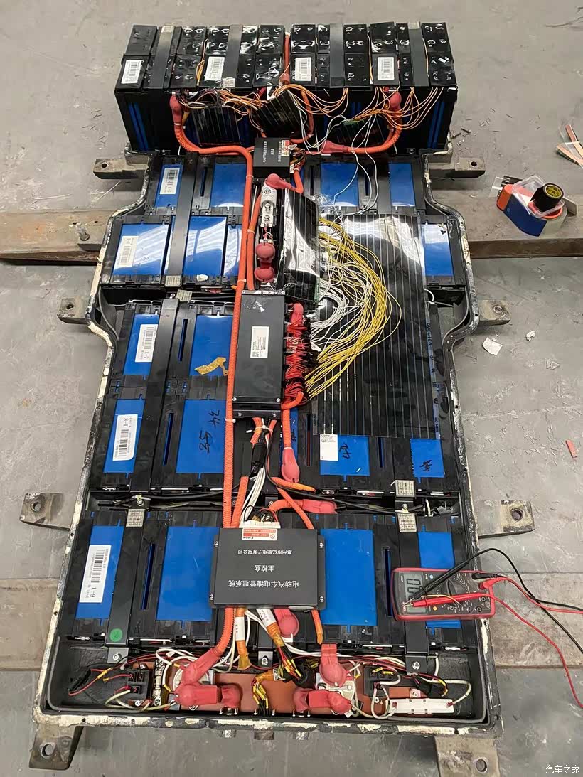

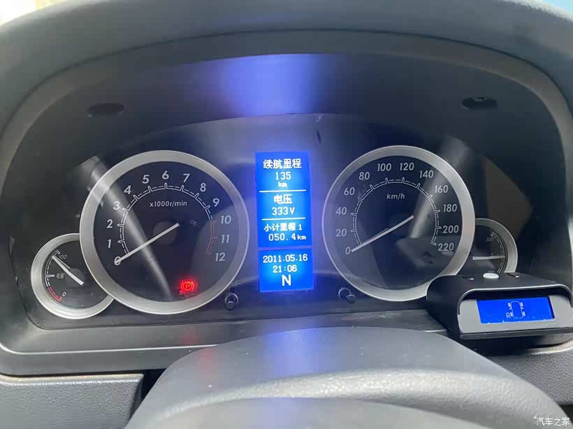

14年EV150,本来是想买电芯换到叉车上面,结果卖家还送了我台车,到手时显示续航145,当日常代步车跑了一个多月也没问题,就是充的电越来越少,续航充一次降一次,直到降成了15KM,不敢往外开了,买了个CAN盒查看电压,发现有6块电压偏高,一充就到3.65V,很明显是这6个电芯不行了,小地方能修这个的不多,准备自己动手,电池包比想象的要好拆,一台叉车搞定,刀劈斧剁,开膛破肚,很快找到了那几块电芯,万用表测量确实和CAN软件显示的一致电压偏高

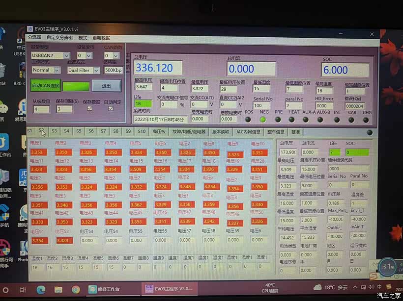

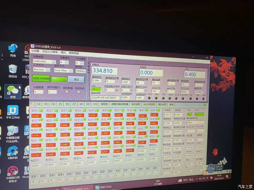

这个CAN盒能显示每个电芯电压,基本上能看出电池的健康状况了,好像有时候能直接标识出异常的电芯,问卖家他说不知道这个功能,看好多人都想用这个电池均衡功能,我试了,感觉没什么用,电芯容量衰减了怎么均衡也是没用的
电池包里面立着放的是4组*12块=48块,对应软件里面的第一页48块电芯,下面躺着的10*4+12=52对应软件里面的第2页52块电芯

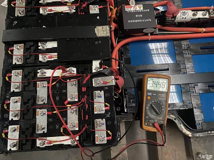

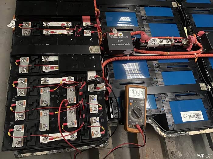

就是这几块,其它正常的是3.35左右,这几个在3.5-3.6,一充就到3.65了,很明显容量衰减了
这几个电芯找到了,还没拆,直接拆掉坏的电芯替换,应该不会有什么影响吧

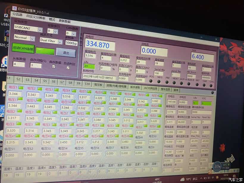

后续------,拆开了也赶上疫情了,电芯买不回来,无意中测了一下这几个电芯的内阻和容量,发现电压高的和其它的容量基本相同,之前的分析有点偏颇,于是把那几节电压高的放电到和其它的电压一致,重新装上,充电试机,有好转,但还是有电压高的,充电充不满,总有一两节先到达3.65V导致整组不充电

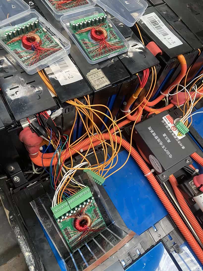

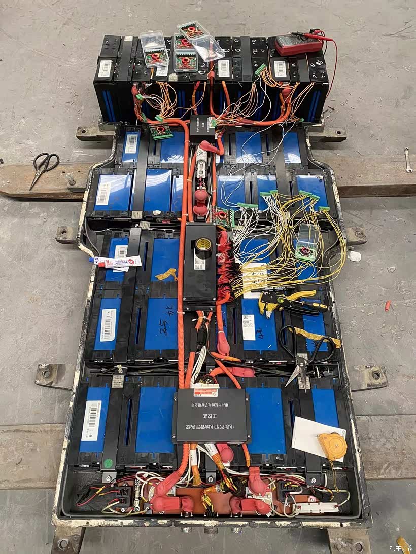

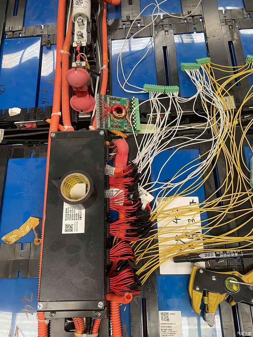

       问题到这里已经很明了了,就是电芯不平衡的原因,做一次平衡应该可以撑一段时间,研究了下发现有做这种平衡板的,就买了几块回来,准备吃螃蟹,装100路平衡板
接了100根线的现场
偷懒下,在原电压采集线上引线了

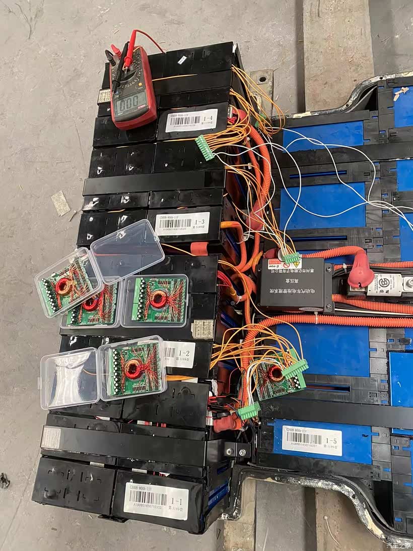

就是这么个玩意儿,应该是最有效方案的平衡板了吧
平衡板
平衡板

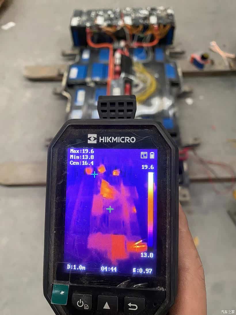

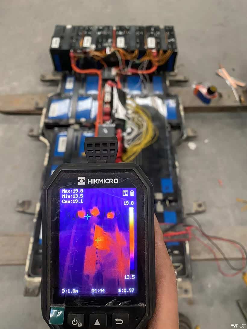

接好线,全部打开,用热成像观察,7块平衡板都工作了,有轻微的发热
全部完工的样子,因为内部没有多少空间,拆掉平衡板带的盒子,用硬塑料片包起来,刚和空间够用
再次热成像观察,没问题,装上盖板装车试机
