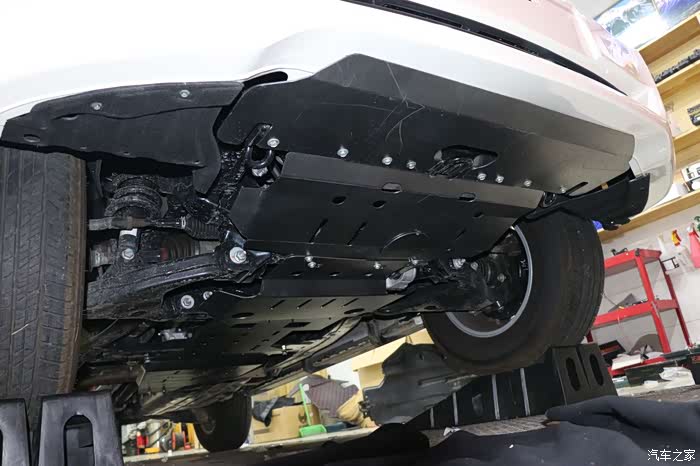

车身改色 铂金版前杠 毛毡全包前内衬 亮黑中网 铂金版前杠防拖护板 冷轧钢底盘护板 铁十字勋章拖车球 黑钛拉丝后杠护板 黑红后尾翼 磁悬浮锻造轮毂+倍耐力ATR轮胎 原车轮毂+固铂AT3全能王轮胎 欧版行李架 后备箱外护板 V8标等……

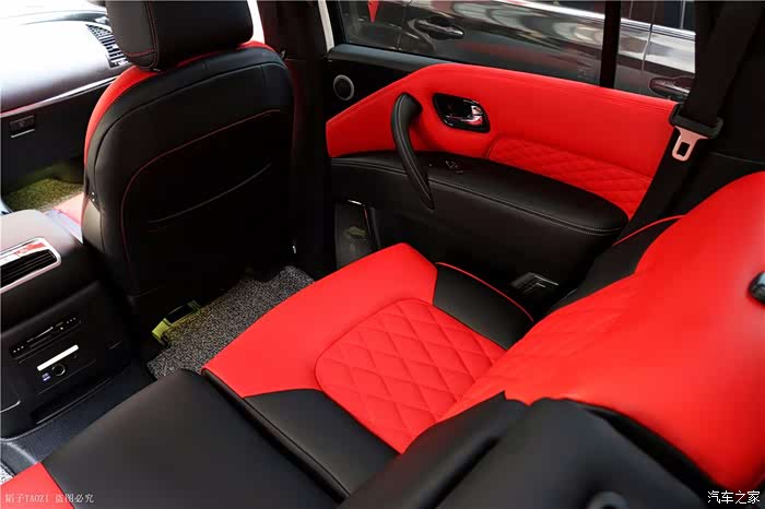

【内饰真皮软包】
四门七座真皮座椅  顶棚立柱翻毛皮 后备箱立柱翻毛皮 拉手翻毛皮
内饰顶棚件喷黑 方向盘气囊真皮  第一二三排大包围脚垫丝圈第二排座下垫  分体式不影响七座折叠放倒后备箱垫  等……
【出游聚会公益】
上一篇帖子 内饰没有改 很多车友都留言期待 这次发帖一定 好好介绍 内饰软包详见【内饰真皮软包】楼层

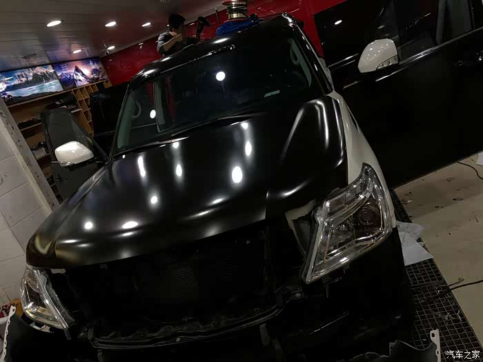

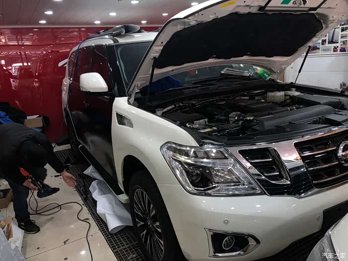

为了避免误会很有必要说明!车是白颜色的!贴了抗划痕亮黑改色膜!没办法当初为了选择珍珠漆买了白色!嫌黑色太容易出划痕!后来越看黑色越喜欢!又不想喷漆!又觉得黑色划痕多!所以直接贴了抗划痕的亮黑改色膜!既满足了我对颜色的喜欢!又满足了我对抗划痕的需求!其实最早贴的是电光黑!就是偏亚光的颜色!后来去青龙做公益活动期间穿越山沟!山沟两侧都是很高的草和树支路上都是石头!车身上蹭的都是划痕!第一篇帖子中换的轮毂和轮胎也没有幸免!轮胎磕的漏线了轮毂也磕了伤!所以才换了悬浮锻造轮毂和亮黑抗划痕的车衣!顺便轮胎也换了!下面会详细介绍的!

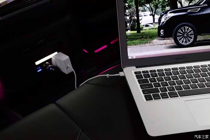

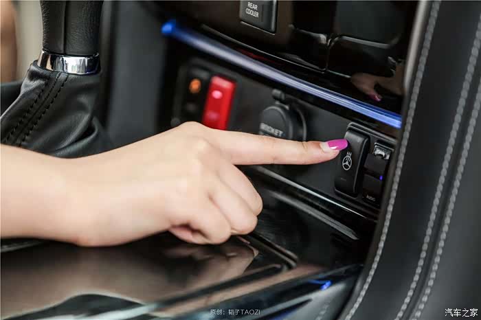

后排双USB快充及点烟器和220V逆电器一体的插座!出差笔记本方便充电了!后排乘客手机也有地方充电了!抽烟找不到火还有点烟器了!先来一张欣赏!非常实用!【内饰精品改装】楼层会有详细介绍!

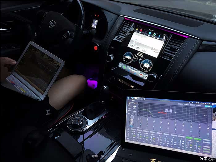

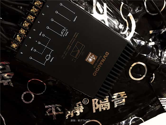

丹拿主动三分频套装372一套  丹拿40周年纪念款两分频套装236一套 美国交叉火力AB类功放M10S两台 CCE大功率D类低音功放一台 CCE超薄低音炮两个 日本铁三角音频线 美国交叉火力无损专车专用喇叭及电源线总电源保险  讴歌一分三保险盒 分线器 一组 途乐专用免破线喇叭插头 途乐专用免打孔喇叭垫 美音圈 三分频专用倒模套件 亚克力私人订制散热板 美观螺丝钉 四门双层平静止震板五门平静吸音 顶棚平静止震平静吸音 后备箱两侧平静止震平静吸音  第二三排及后备箱止震等……【音响隔音升级】楼层会有详细介绍!

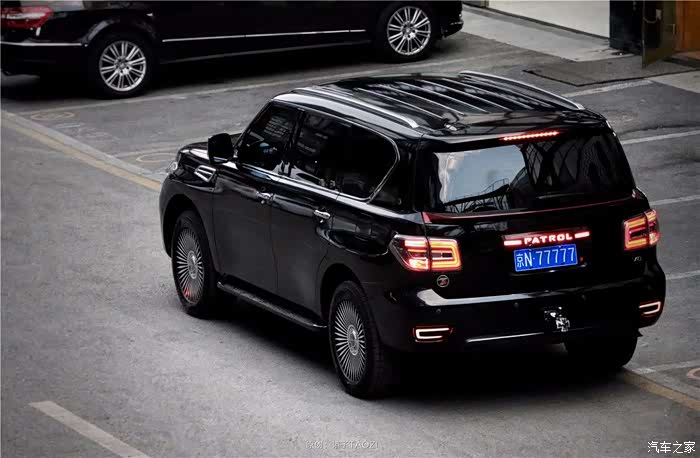

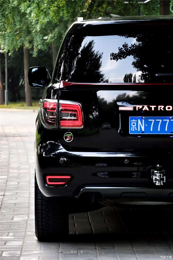

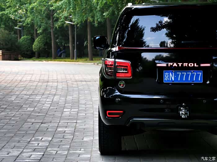

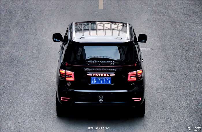

为了把途乐圆了咕咚的车尾 化圆为方 就把后杠上的椭圆后雾灯 更换成全方C形LED导光后雾灯  与C形尾灯呼应 且带流光转向功能 刹车高亮功能 不仅美观还增强了后车辨识度 增加了行车安全 等等 详见【灯光改装升级】楼层

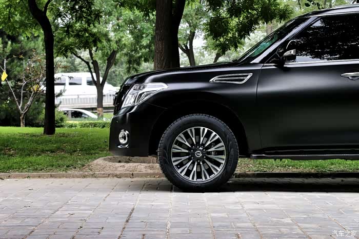

铂金版前杠套件 六近光六远光的前照明 米石光源+一抹蓝+原转向灯位置的流光转向 磁悬浮锻造轮毂+意大利纯进口倍耐力蝎子王系列ATR轮胎  以及原车轮毂+固铂AT3路况全能王 一套铺装一套越野 两套轮胎轮毂的详细介绍 请到相应楼层观赏!
不占用日行灯位置 直接在原转向灯位置增加长度把卤素转向灯替换为LED流光转向灯 不山寨更协调 日行灯位置配置解锁一抹蓝 锁车一抹蓝  内置两组米石LED智能双光透镜 形成四近四远  大灯配备了高低电调马达 配备了内室可电动调节大灯高低的旋钮 SELE原厂都自带的大灯电调功能 只有XE没有  同时这款灯也可以给SELE中规5.64.0铂金高配及中配各种所有版本的车安装 支持原车自带的大灯电调 与原车电脑匹配 没有故障码  详细介绍看【灯光改装升级楼层】
全车软包 智能电动座椅 真碳纤方向盘+真碳纤维方向盘按键 拓道炫黑陀螺版智能车机 对应楼层会有详细介绍!可以提前透露下功能!像车身侧倾角度,车身水平角度,车辆海拔高度,车辆指南针,都可以显示啦!还支持续原车不能显示的续航里程,平均油耗,四轮胎压数值,五门开关状况,还有原车仪表本身就带的,总里程,发动机转速,车速显示!车机配置依然是:IPS全视角屏幕,台湾防炫目防强光屏幕在太阳直射下不反光,运行内存还是2G内存64G,配备了日本ST8851功放板及全铝散热机身,全局离线声控(打开音乐 打开电影 打开收音机 打开导航 增大减小音量 打开屏幕 关闭屏幕)在线声控支持语音输入目的地查天气查机票等全程语音操控,北斗GPS双模最高可接收24颗卫星,还有更吊的与拓道索尼无光夜视360度全景记录仪匹配可以通过时速控制360全景,车辆时速超过30KM自动关闭360全景,这样避免高速打转向灯是全景出来影响看3D实景路口,支持方向盘上所有按键包括蓝牙按键导航按键关屏按键以及音量加减上下曲模式切换等等等楼下对应楼层【必备四大改装】有详细介绍
以前装铁杆电动尾门也升级了塑封杆电动尾门 更静音 关门轨迹更高档 一个手指头的力量就可以启动防夹还增加了拖拽功能 更加实用 【必备四大改装】楼层 详细介绍
全LED多功能流光后雾灯  黑钛拉丝后杠护板 尾翼及后备箱刹车灯 【灯光改装升级】楼层有详细介绍

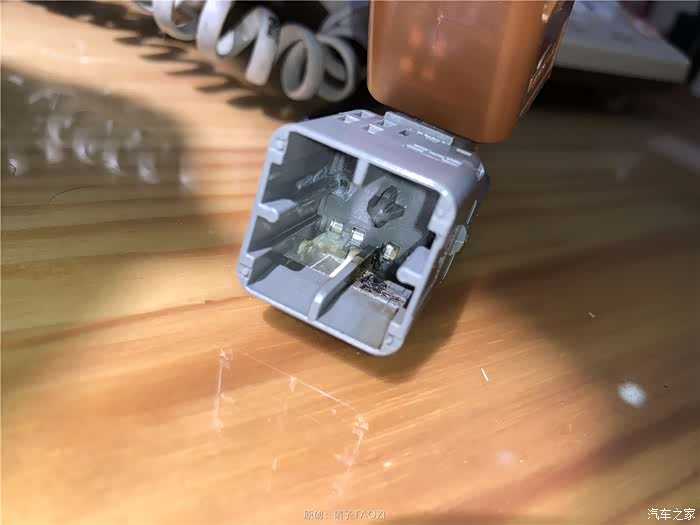

先说重中之重!众XE车友被搞得心烦意乱的事就是刹车开关!我也说说我的观点!以下观点仅代表本人观点!不喜勿喷!到底是怎么回事?到底和改尾灯有没有关系?根据我自己车近一年的使用感受和实际驾驶情况来把这件事说清楚!

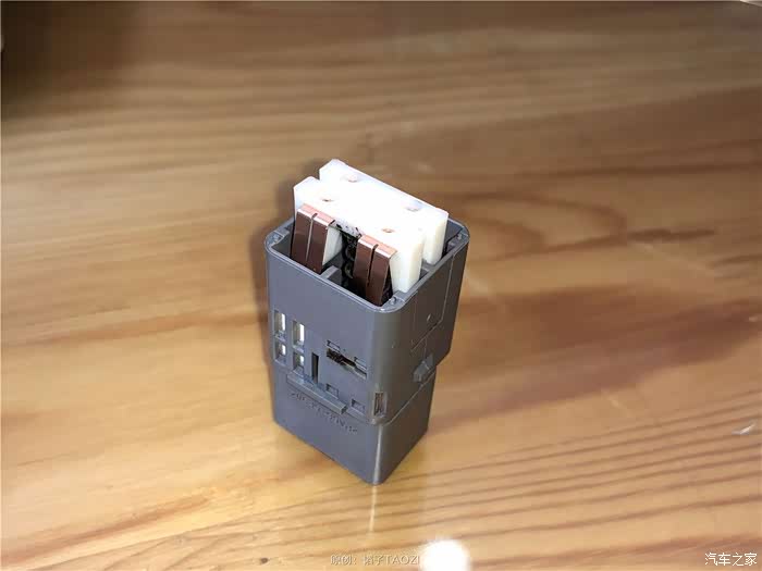

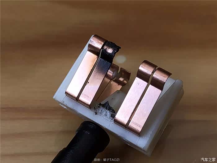

首先这是两个市面上的开关!黑色的是SE原车开关!黄色的XE原车开关!从外观上看除了颜色!还可以看到品牌和产地!黑色雕铸着Made in Japan 产地是日本!品牌Valeo!是法国 法雷奥品牌 大公司的产品!途乐车上很多零部件都是法雷奥的!黄色的没有写产地但是写着品牌Niles这个是日本的品牌但是这个开关据说不是日本产的!而且日本Niles公司是早就被法雷奥给收购了!从外观上来说黑色的质量毋宁质疑!真金不怕火炼!下面把两个开关都拆开看看!
这张图片!下边黄色和灰色的组合是XE的刹车开关!上边两头黑色中间白色的组合是SE的刹车开关!下边这个XE黄色开关已经是烧过无法正常使用的了!通过这个解刨后的对比图相信车友们已经很清晰明了的看到了两个开关的质量与做工了!黑色的做工精致!通过底座上的构造就可以看出来!而黄色的做工简单!看起来就很廉价!黄色壳纯塑料!灰色壳内壁上有小面积金属层!主要靠中间黑白色的触点和弹簧来完成开关的动作!我的车回来就换上高配SE原车上的黑色日本进口开关从来没有坏过!
所谓的烧!是烧焦!因为端子太薄!离塑料太近!塑料又不耐高温!导致发热后融化了开关塑料壳!两者粘连所以就弹不出来了!我们车上任何东西出现短路或者功率过大都应该烧保险!这个是车厂保证车辆安全最重要的核心!如果功率过大就直接烧元器件车辆及无安全可谈!所以和改尾灯没有直接关系!如果说尾灯功率大应该烧保险的!刹车灯尾灯都有相应保险!如果尾灯功率大装上就应该烧保险!而不会在车辆行驶后出现问题!而且之前有车友证实换的LED刹车灯泡!比原车功率还要小!刹车开关也坏了!
可以清晰看到刹车开关里边已经焦了 !这个构造太简单了!和法雷奥日本制造的根本没法比!
再看看内部的做工!同是注塑产品!我们不管是工艺角度还是构造角度出发黑色的完胜黄色的!黄色内部没有做任何的支撑和层次!模具简单的很!黑色内部工艺复杂!两个小产品模具难度及成本差10倍不止!
看看黑色法雷奥的开关构造 主要构造在底座 白色撑杆只起到辅助作用 底座上边的金属导电片非常厚实 做工极其精致 不像黄色开关构造那么廉价!
再看看XE原车这个!底座辅助!仅仅靠一个弹簧和白色塑料上的8个触点与灰色底座内壁上的一些金属配合来完成开关动作!最后建议大家提车后直接更换日本制造的黑色法雷奥刹车开关!网上大把的卖100左右!换一次足矣!终身解决问题!不用再备很多的黄色开关!换多少坏多少!虽然便宜35元左右!换一次也很累!相信途乐车友看明白真相后谁也不会差那65块钱了!最后说一下安装问题 安装时一定要点到为止 不要向下过长安装或者向上过短安装!过长会导致松刹车碰撞开关!增加开关损耗!过短会导致松刹车碰不到触点!不能正常使用!

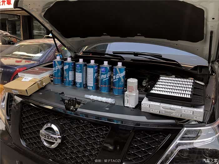

保养除机油我使用的是日本FK的!其他各种滤全部使用原厂的!
原厂的机油滤芯
原厂的空气滤芯
机油更换后提速反应明显 百公里加速比买新车自带的机油要快0.8秒左右 怠速也会更稳一些  冬天打火怠速下降更快 原车自带的机油冬天要等好几分钟才能恢复正常怠速  也是一起出去玩车友推荐的 确实不错

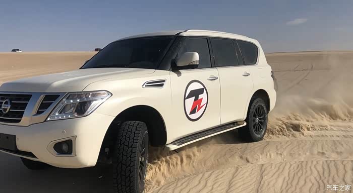

踏过雪!飞过沙!达里湖上笑哈哈!
刷过锅!涉过水!最深涉水漫大腿!

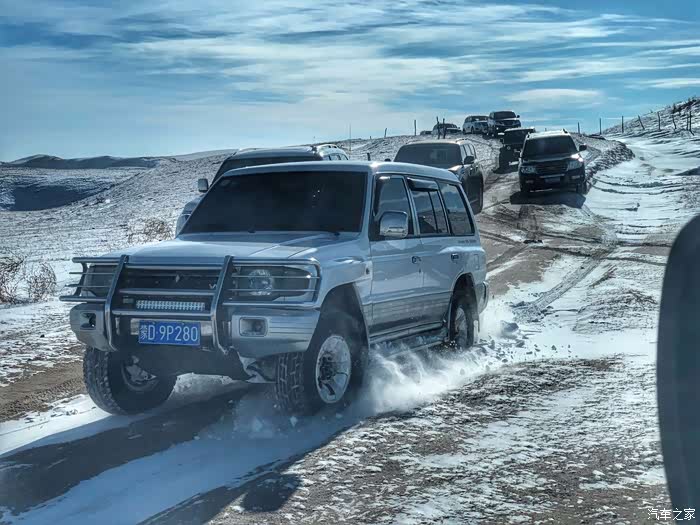

途乐不仅在沙漠里可以称王!在雪地里我觉得也可以称王!这是去年冬天拍摄的那时候车身还没有改颜色!还是我第一篇帖子的模样!我备了两套轮胎轮毂!出去玩就用固铂AT3+原车轮毂!在城市了就用磁悬浮锻造轮毂+倍耐力ATR!途乐在雪地上可以把防侧滑关闭去漂移!也可以把后差锁上漂移但是也要关闭防侧滑!反正有很多种方法!可以让你尽情的爽!结尾【出游聚会公益】楼层会有更多更详细的介绍!

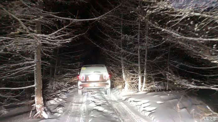

夜穿塞罕坝的死亡谷!结尾【出游聚会公益】楼层会有更多更详细的介绍!
这是当时夜穿的时候一个上坡+雪窝+胳膊肘弯!这个撼录者各种倒车前进左右打轮最后在众途乐车友等不及下车去指挥冲上了这个坡!但是前边又趴窝了!耗时将近二十分钟吧!途乐当时我们有将近十辆车去夜穿!每辆车就是这么排着队的上去了!没有费劲!说实话我现在都没有想明白途乐到底靠什么样的神奇本领过去的!就算这些差速锁各种配置都用上!这个坡是个上坡而且很深的雪还是个胳膊肘弯!转弯+上坡 还没有足够的长度冲!死亡谷穿越原始森林大雪窝大雪坡深沟旁!非常危险!全程大概有30KM左右!其实有很多车友买车时候想我买车又不是天天去爬山涉水不在乎这些!其实真的不是!其实我们即使在铺装路面比如暗冰或者突发情况良好的车身通过性可以增加很大的行车安全!而且像穿越我们个人所得到的乐趣!我觉得已经远远超过了这50W!把50W放在面前不一定开怀大笑!当然我可能也会笑的!但是绝对不会这么舒心放松!但是买一辆途乐穿越一圈定能拥有这样开阔豪迈的愉悦心情!是金钱不能衡量的!去沙漠去爬山涉水也一样!当然这些活动都有一定的风险!我们要提升自身的安全意识!遵纪守法!文明礼让!包容厚德!掌握越野行车技巧!才能远离事故开的舒心!

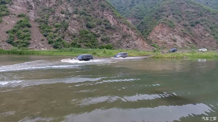

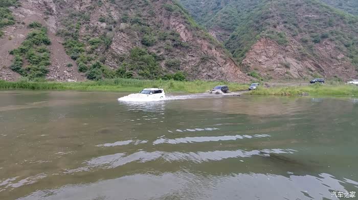

轻过沙!慢过水!最深处没过机器盖!车里没有进水的地方!行驶正常!如履平地!途乐的进气口在左前轮上方 侧叶子板上的鲨鱼鳍!理论不超过这个位置就是安全的!但是有的车友由于开的快!水已经超过了鲨鱼鳍也没事!可能水的压力和冲力还不足以冲进进气口!这样的的涉水深度真的足够用了!但是还是提醒大家平时出行一定观察水位确保安全再通过!不要选择尝试!安全第一!【出游聚会公益】楼层会有更多更详细的介绍!

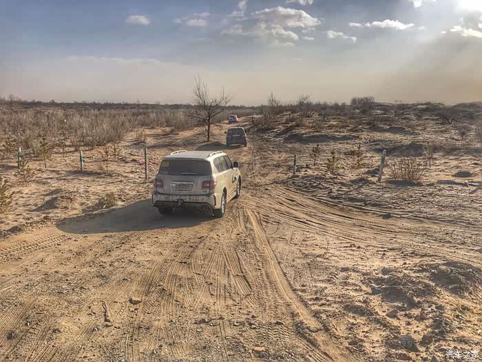

沙漠 结尾【出游聚会公益】楼层会有更多更详细的介绍!

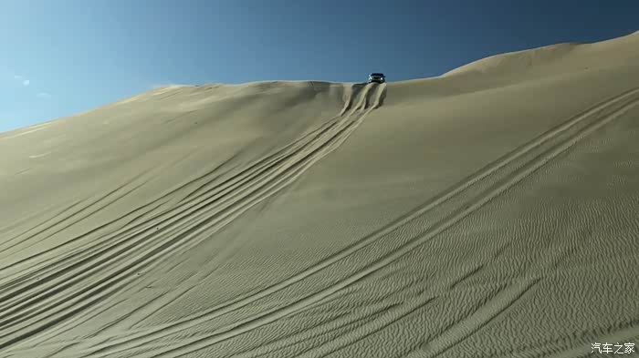

刷锅这个很危险!如果没有专业熟练的操作技巧不建议尝试!千万不要和!没有怂车!只有怂人!这个词较真!这句话害了不少人!生命是自己的!一旦上去了 记住不要松油门!一直到车头已经对准下坡时候再松一些油门来均匀从破到平地之间的缓冲!结尾【出游聚会公益】楼层会有更多更详细的介绍!
下个沙坡 其实再往后倒几米!根本看不到这个坡的!就感觉前边是悬崖!  结尾【出游聚会公益】楼层会有更多更详细的介绍!

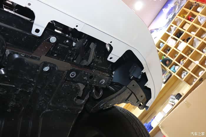

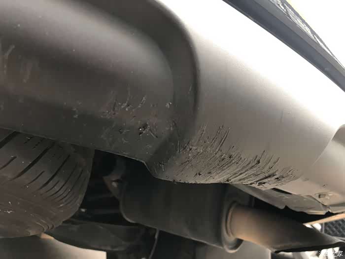

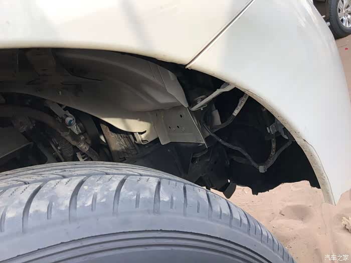

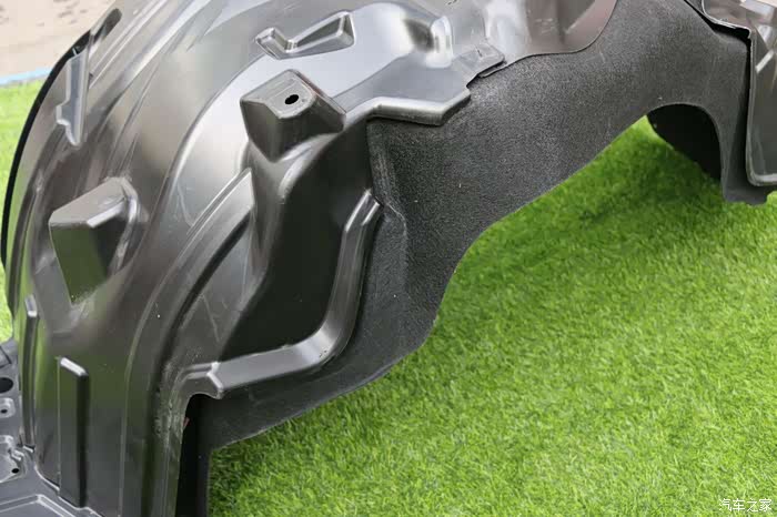

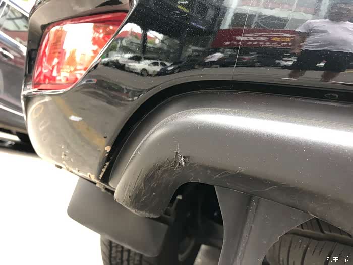

叶子板内衬因为是塑料的全碎 如果和后轮一样是毛毡的就好了!回去必须换了!不然这原厂塑料内衬三四百一侧换不起啊!

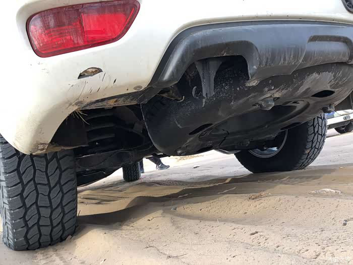

看看后杠上有个窟窿!这么回事!在雪地里山坡上玩的时候 雪窝里有个尖的大石头 前杠过去磕了一个窟窿 前轮幸亏是固铂AT3顺利通过啥事没有越野胎还是有点用的!踏板底下支架巴巴崩了两个然后后轮压上去也没事后杠弹起落下怼一个窟窿!当时这个动作是两秒内完成的 根本来不及躲了!后备胎罩去沙漠蹲的也坏了!后来就没有继续装了!玩一回!坏了就四百块!没必要!不装了!
这是其他的车友内衬直接全没了!
昊宇装的这个NISMO包围是仿的比较差的包围前杠里边连钢板都没有 所以从沙漠出来直接就看见冷凝器了!如果那款精仿NISMO的包围前杠底下是带一块大钢板的 不至于这么惨!

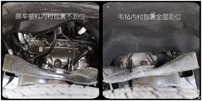

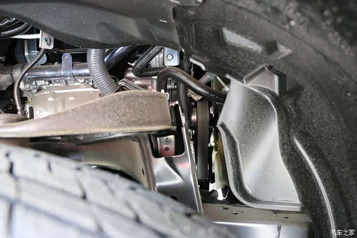

买了一块原车的前轮内衬换上了!才发现这个内衬包裹不到位!

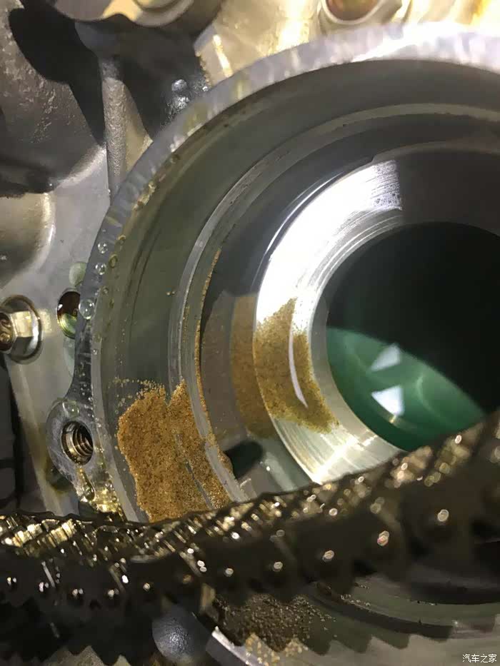

可以清晰的看到一起线路及传感器还有齿轮!去沙漠如果玩的太狠 尤其是陷车后疯狂的挠胎就很容把沙子挠近皮带 带进发动机内部 沙子可以无孔不入的 沙子的细小可能我们都想不到!去过沙漠的人应该都知道!
一辆车友的发动机进沙的案列!
可以清晰的看到细沙进入发动机
到处都是无孔不入!正常开别太狠肯定是不会出现这个问题的!大家可以放心!
这清起来可费老劲了!

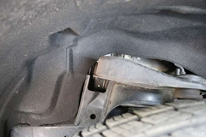

现在轮胎内衬裸露处!我们可以看到发动机附近的各电子元器件传感器 如 点火线圈 爆震传感器 曲轴位置传感器 !因洗车水枪压力大!冲洗内衬过狠也会导致出现问题!遇到两个车友出现问题一个是河南车友买的新车出来洗车后跑起来怠速不稳车辆也是吭哧吭哧的!还有一辆车友是在乌兰布统洗车后车辆打不着火!用热风机一直吹后来等了一会可以打着了!但是开起来也是吭哧吭哧的!河南的车友直接将车开回4S店最终更换了曲轴位置传感器解决了问题!在乌兰布统的车友比较幸运用热吹风机一个劲的吹能打着车以后 将车一直着着 经过几个小时车辆自动恢复正常开回了北京!由于洗车的水枪压力太大!可不像平时我们涉水水!淹没过去都没事!但是洗车枪的压力大就不行的!尤其洗车时候冲内衬的泥!一个劲的往里边冲!再防水的零部件也经受不住这样的压力!所以大家洗车时候尽量注意避免!

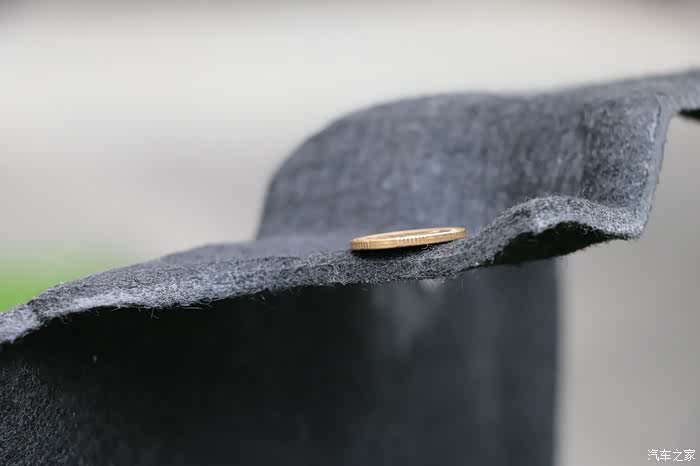

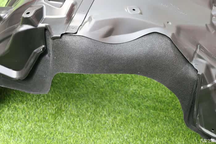

为了解决易碎及包裹不全的问题 直接更换了毛毡内衬!这个毛毡内衬是给铂金版用的!前杠底下长一点需要把多余的剪裁下去!其他孔位尺寸正好!如果换铂金版前杠就直接可以用了!
包裹的很严实随便洗车!也不会冲进去了!
这是前后的对比图!
正面的对比图!
借用一下商家的图片 这个毛毡内衬质量非常好 任性非常好 不容易变形
这是比原车多出来的地方!
厚度增加了!毛毡内衬降胎噪的效果确实也比较明显!花点小钱解决了大问题!第一板块就介绍到这里!第二板块见!

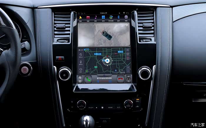

支持原车隐藏信息解码显示!途乐原车是有行车电脑的!车子发动机变速箱之间的配合及各种路况模式防侧滑ABS等等模式包括车上各个系统的数据这些都是靠行车电脑来控制的!只是途乐低配的仪表盘不给显示这些东西!我提车回来时安装的拓道一代也不支持后来安装拓道三代炫黑陀螺版就什么都支持了!
如图:支持总里程 续航里程 平均油耗 发动机转速 当前车速 !安装好后跑2000KM左右得到的平均油耗数据与实际误差不超过1个油!已经非常精准了!续航里程从第二箱油开始显示精准数值!任何车辆的仪表计算平均油耗都会有少许误差的!比如我前段时间出去玩来回跑了4500KM加了大概5000元油 大约1.1元一公里 100公里就是110元 95#油平均折后每升7.5毛钱大概就是14.6L百公里 导航上显示为14.9L 误差为0.3L 可以说非常精准了!
配合拓道360全景可以实现时速超过30KM每小时全景将不再切换画面!因为全景的左右摄像头是靠打左右转向灯来切换的!当然这个功能可以关闭!但是关闭后我们在过狭窄路面需要它的时候也打不开了!那全景就白装了!但是一直打开会影响驾驶!比如我们是现在时速120KM每小时在高速上看着地图行驶到了复杂路口导航地图上会弹出一个3D实景路口的画面!告诉我们拐入哪条道路!这时我们打转向灯向外并线全景正好弹出来把地图画面给挡上了!直接影响了我们对路口的判断!很不方便!如果我们拐错了间接的存在很大隐患!现在时速超过30KM每小时全景将禁止切换!很多车原厂的360全景也是这么设计的!因为我们能用上全景的大多情况都是低速行驶的!跑快了就用不上360了!

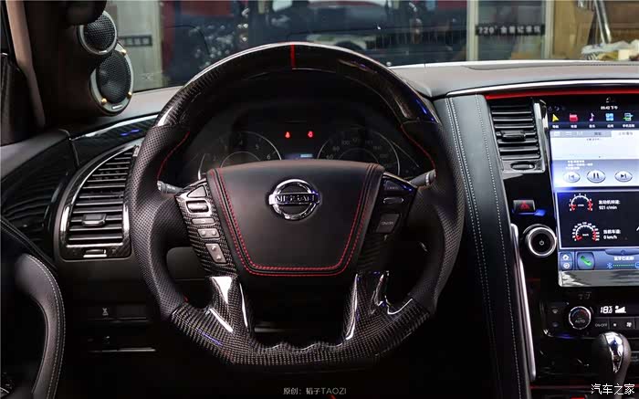

换的真碳纤维方向盘!可不是水转印哦!碳纤维是最轻的金属!换水转印的桃木方向盘!都是印上去的!用个几年手经常出汗肯定是会被磨掉的!快的话几个月就会磨漏!很多车原厂的也不列外!但是真碳纤维方向盘就不会出现这个问题!因为是真的碳纤维!两侧为打孔的头层牛皮非常吸汗!方向盘上方有红色的线是回正标!方向盘下方给做成平的是为了打轮的时候更安全!防止打滑!方向盘的两侧和底部还有上方的反面都做了符合人手卧姿的曲线和沟槽手感非常好!
更换的高配车按键 为了与真碳纤维方向盘呼应 这按键表面作上了真碳纤维

再说一下方向盘控制!普通导航是不支持蓝牙接听挂断按键的!这款可以!而且以前的拓道一代二代都可以升级!我花了80块钱购买一根蓝牙信号专用插头!实现了这个功能!这个车机是全程免破线的!这么多功能!但是一根线不用破全部是对插插头!安装非常简单!现在已经学习上的功能有!
方向盘按键对应导航的功能
1.模式:(FMAM USB 电影 AUX 之间的切换)对应的是方向盘最上边的按键source
2.上下曲及导航:(向上推是上一曲 向下推是下一曲 向中间按下去ENTER XE原车是不带这个按键的换完高配按键才带的 我学习为高德地图 因为我们在导航时比如又打开了收音机或者歌曲这时上下分屏同时显示!地图就会自动缩小!这是我们按一下ENTER键地图就可以全屏显示!在实际道路使用时非常方便!其实也可以用离线语音来操控 直接对着导航说 打开导航也可以的)可以看下边两张图 一个就是导航缩小 一个就是导航全屏效果
3.返回键:(XE原车是不带这个按键的换完高配按键才带的  我学习为关闭屏幕 因为在夜晚驾车时车里有亮的东西会晃眼即使把导航屏幕调到最暗 也不如直接关闭后驾车更舒服 所以在需要的时候直接一键关门屏幕 想打开的时候再按一下就打开了 方便很多 虽然屏幕左上角的小月亮就是关闭屏幕 但是安全驾驶跑高速还是按方向盘上更舒服 因为这个车子我们要开几年不是开一次就算了 所以长期以往还是怎么方便怎么安全怎么来)
4.音量加减:(这个就不多介绍了 就是增加音量 减小音量 不想按键也可以直接对着车机说增大音量或者减小音量一样可以控制的)
5.蓝牙键:(这个是很多车机都不支持的 因为蓝牙按键的信号和其他按键不是一组信号所以需要单独一个插头来读取 这款车机是支持的 这样我们来电话一键就可以接听或者挂断  当然也可以直接对着屏幕喊接听或者挂断)
因看电影 同屏显示 上下分屏 地图缩小
按ENTER 或者直接说打开导航 高德地图就可以全屏显示 使用时更方便

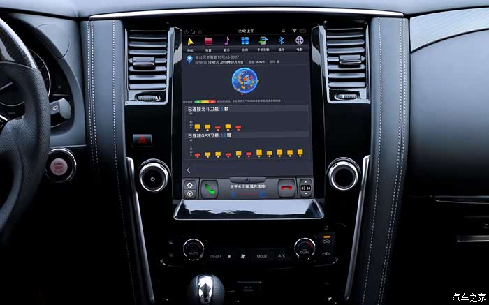

支持我们自己的北斗卫星定位+美国的GPS定位 满星为24颗 一般有三四颗就够用了 越多越精准!
正常情况下 开机后接收17颗左右 普通车机只支持GPS一般接收七八颗 开的时间越长道路越空旷接收的卫星就越多!室内是无法定位的!

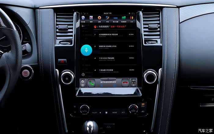

我的习惯是上车就打开手机热点!因为我的流量是随便用的套餐!车机自动脸上我的手机以后!我可以完全释放我的双手!比如我要去哪里?我先说(小微你好)弹出来一个麦克风 我再说(我要去首都一号航站楼)这种联网的识别率是非常非常高的只要网速够快就可以!
车机会出现很多关于 首都一号航站楼的地点 如果第一页没有我们就说第二页 找到以后就说第几个 高德就会直接导航过去 因为联网会自动躲避拥堵 全程不用手动一下 只动动嘴就可以了!

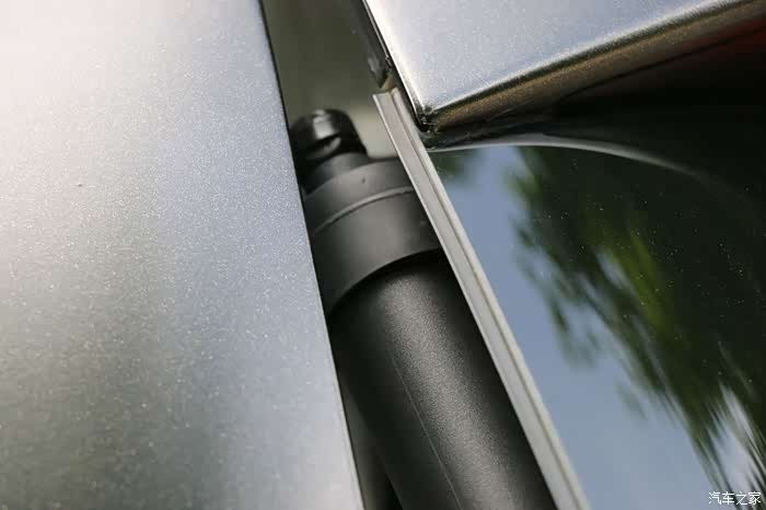

电动尾门从金属杆换成了塑封杆!程序(尾门的各项功能各项力度)完全按照我个人要求编程的!
增加功能:静音至40分贝左右 高灵敏一指防夹 拖拽功能 太空舱门式高雅关闭
下面用不同的照片讲讲不同的功能!寸字寸金!一定仔细看!说不定您的尾门具备同样功能!您还不会用!
高度可以随意调节!尾门的最高高度!正常190左右的升高不会碰头!有的尾门最高只能升170左右!尾门弹起高度可以任意设定!先把尾门调节到想要的高度!长按尾门上按键蜂鸣器长鸣后记忆下次开启高度!

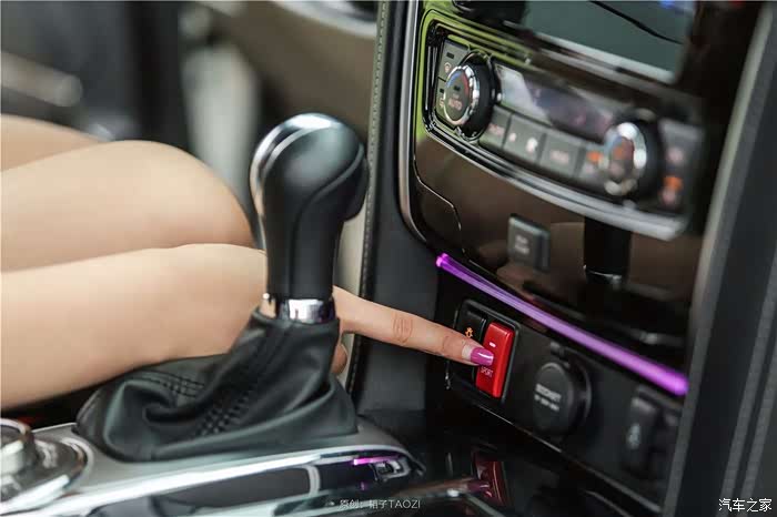

副驾驶预留专用按键!在P挡开锁情况下!长按可开尾门!继续长按可以关闭尾门!如果尾门打不开可能现在档位不在P挡 或者门锁没有打开!途乐的车解锁第一下是解锁主门第二下是解锁全车!所以建议连按两次解锁后再打开尾门!
在开锁P档状态下!原车钥匙连续按三下开锁尾门可打开!再次连续按三下尾门自己关闭!

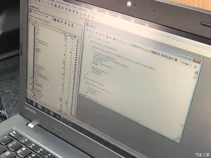

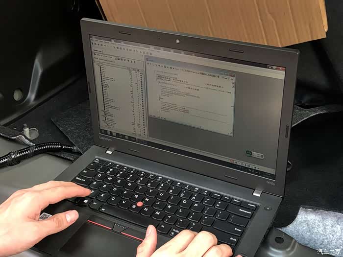

国内的电动尾门 大多数使用的都是飞思卡尔的方案!我哈工大朋友这个专业对这个方案的程序非常熟悉!
我让他帮我调试的!因为我家有小孩!安全第一!防夹的灵敏度必须达到一个手指头就可以停下来的力量!有些电动尾门说是防夹!但是都是靠强大的阻力把电机顶停!需要用肩膀的力量去测试!肩膀的力量可是很大的最起码可以抗30KM的重量!这种力量如果小孩是承受不了的!无疑给自己埋了一颗雷!而且我有一位车友停车时候车尾有棵树!没注意直接开尾门结果尾门直接把树皮都挂掉了才停!幸好车没啥大问题!今天也顺便告诉高配原车自带电动尾门的车友们!可能您一直不知道防夹怎么用!高配的原厂电动尾门是靠尾门四周的防夹线!可以去看您的尾门打开后四周有一圈黑色的挺粗的类似电线一样!只要轻轻的摸一下就会停止!这是原厂的防夹!这是原厂的车规标准!但是原厂的弹起防夹不是特别灵敏因为防夹线在尾门内侧!所以开门时候注意是否有障碍物再开门!以免划伤车漆或碰到人!最后我要求我的尾门必须达到超越原厂的安全规范!经过编程尾门具备了正向一指防夹及反向一指防夹!一个手指头的力量就可以让尾门反向运行!这个安全系数达到了我的标准!
最后我的要求就是要有拖拽功能!何为拖拽功能?有时候进小区到楼下保安兄弟帮忙拿东西关后备箱!兄弟不知道有电动尾门就直接去拉下来!原厂的为了避免这个操作使尾门损坏!设计了手自一体!就是说手动也是可以的!我的编程在原厂方式改进!如果去手动关闭尾门!尾门会顺势启动马达自动进行关闭!从而避免对电机的损耗!有了这个功能有时候都懒得去按按键!按键还要用手瞄准去按!现在每次拿完东西都是直接快速下拉一点尾门!尾门就会启动自动关闭了!非常实用方便!还有就是关门速度必须要达到太空舱的优雅姿态!要又慢又稳!因为途乐尾门本身很沉为什么原厂设计电吸?就是为了手动关可以缓冲一下顺便锁的更紧!但是很多换了尾门关门速度犹如一道闪电!有的尾门做样子开始很慢!到快关上时候还是砰一声!不是不会调程序!而是因为电机马力小所以只能靠惯性把电吸锁一级锁锁上!二级锁才能工作!长期以往整个尾门就会变形!车友们可以看一下尾门上的两个合页!合页很结实但是合页下边的底座很软如果用手晃动尾门!底座的铁皮也会跟着一起晃动的!长期的猛烈撞击会导致尾门严重变形!动作很粗鲁!可以看BBA的尾门都是缓缓闭合的尤其特斯拉那么多门都是缓缓闭合没有吧唧一下撞上的!所以经过编程尾门弹起的速度会快一些防止下雨天尾门开启过慢导致挨淋!关闭过程整体速度平稳!到了最后10CM处开始减慢速度犹如太空舱门缓缓闭合!看起来优雅很多!
再网上找到的尾门变形案例

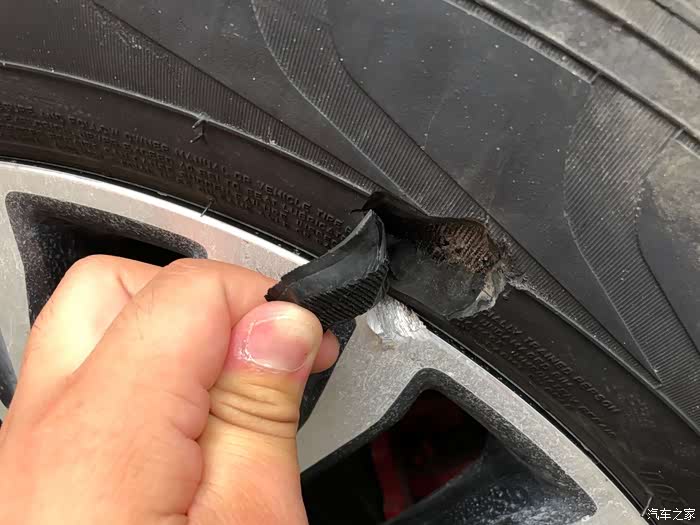

倍耐力的胎确实不错!这么严重都漏线了!我四五百公里回来一路上跑的速度也不慢!能让我安全到家!非常感谢!不然前轮爆胎的风险不是靠技术可以控制的住的!冲着这种品质必须还要换倍耐力的!所以换了同样蝎子王系列的ATR!ATR比STR花纹更大一些!胎噪也会稍微大一点但是基本是体现不出来的!必定归根结底还是公路胎!轮毂也废了索性全套全换了!改色膜顺便也换了!
言归正传!继续说尾门!尾门换了塑封杆!内部增加了增阻器!弹簧也增加了植绒!减少了摩擦增强了寿命!电机也从50分贝换成了40分贝的了!塑封杆本身具有过滤噪音的作用所以比金属杆更静音!这就是为什么BBA原车尾门都是塑封杆的原因!主要是为了降噪!看起来也更美观!
塑封杆顶部配备的防尘帽!去沙漠等恶劣环境下可以防止尘土进入!

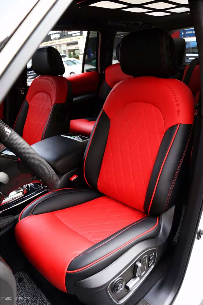

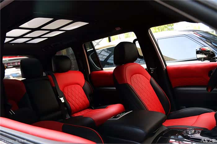

说电动座椅顺便说一下 真皮!第一次发帖时候没有包座椅!去年年底换电动座椅一起包的!有两个理由包真皮!一是原车座椅到冬天静电太厉害!二是换电动座椅必须要包了!因为我不能把电动座椅包成绒面的!既然包就全包了吧!真皮档次也高一些!冬天穿的衣服带绒的也比较多!和原车绒面静电起的厉害!没改电动座椅之前!座椅前后移动!是要伸手到座椅下边拉住金属拉手!才能移动座椅!到冬天手伸下去就啪啪的电!说夸张点去加油都不敢乱动!所以静电问题我早就想包真皮了!冬天衣服穿得厚!就拿穿个带绒的长袖说!经常开着开着后背出点汗!衣服就跟着往上窜!不知道是不是就我一个人这样!有同感的一定留言哦!这也是使用原车座椅一段时候后更换真皮的原因!这一张是没包顶棚立柱之前拍的照片!仔细看门板和现在也不一样了!现在看起来以前的比较LOW!后来经过改进如下图!膨胀了起来!菱形格变小!高端很多!
长途开车犯困!以前的方式就是用力咬自己!可绝对不能打瞌睡!现在可以用按摩来缓解一些困意和疲劳!
正副12项调节  重力感应的涡轮通风及恒温加热  舒适下车(下车开门座椅自动后移)舒适进入(上车打火座椅自动前移)坐姿记忆  气囊腰托  气囊背托  电动腿托  气动按摩  副驾驶老板键。

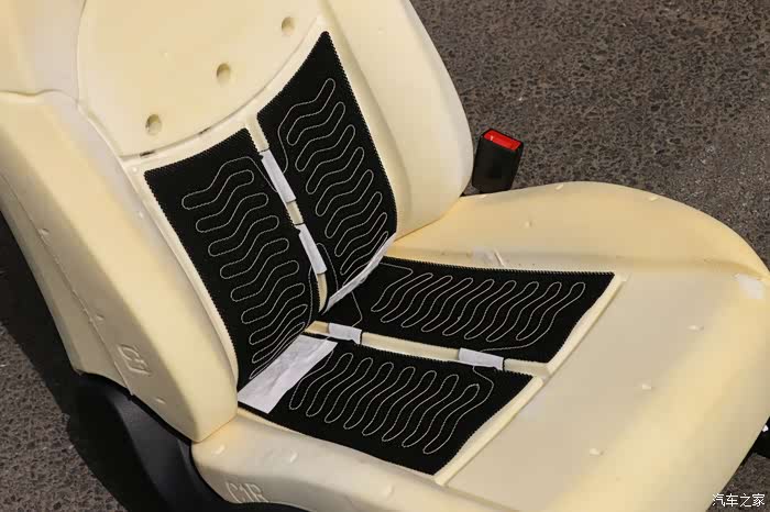

如果在原车座椅上改的话!通风就是这样的一个个小风扇!在原车座椅上打几个圆洞!底座上放几个!后背上放几个!也有那种在座椅底下安装涡轮的然后把风导上来但是和上图一体化的没法比的!这种的风扇上面再铺上一层海绵防止咯腰!但是隐约还是可以感觉到的舒适度下降很多!加热效果也差一些!

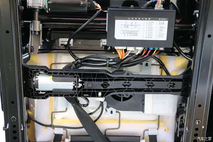

这是智能一体化电动座椅的电机!从构造做工价值安全质量不管从哪个角度都是手动焊接不能比的!一个天上一个地下!
这是一位在原车座椅上焊接马达改装电动的车友!原本座椅离地五指宽!现在几乎是贴着地中间布满了线束和焊接的马达!
这是智能一体化电动座椅的底部!与原车座椅离地高度相同!线束整齐!结构清晰!马达后面就是送风的涡轮风机!所有的零配件摆放规整!所有的配置都对插到主机上!经过主机处理!最后只需要一组插头与原车对插即可!
这是在原车座椅上改通风加热的案列!图上看到的黄色的是给开关用的继电器!下边黑色的是保险!通风加热和电动座椅都要单独取电!要不破线接原车大线!要不就并联原车保险!两种取电方式都是非常不妥的!而且这些外挂配件一堆放在哪里都是隐患!
智能一体化电动座椅!配备专用插头直接与原车对插即可!
智能一体化电动座椅!电动座椅上的所有功能通过座椅上的主机集成处理后 只需一根主电源线即可!而且设计的专用插头直接与原车主电源线对插并自身带有保险!

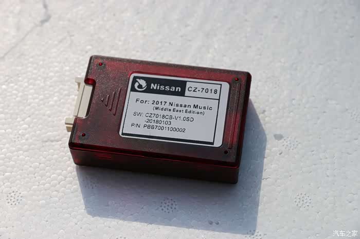

智能一体化电动座椅!途乐专用的解码盒!这个是读取原车开关门及发动停止信息的!如读取开门信息:是为了我们打开主驾驶门!座椅可以自动向后移动方便我们下车!读取关门信息:是为了我们上车后关上主驾驶门!座椅可以自动向前移动!恢复到我们驾驶的坐姿!及读取车辆启动状态和熄火状态都是为了行车安全 让座椅百分百与原车匹配!原车座椅焊接马达这些功能想都不要想!

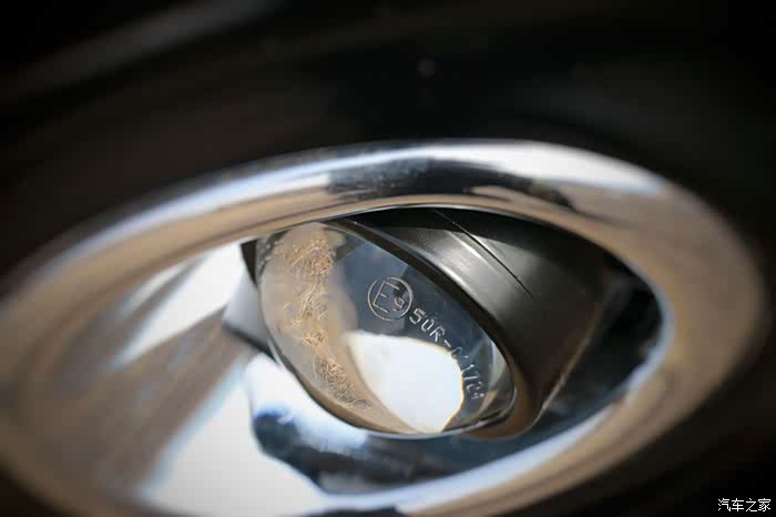

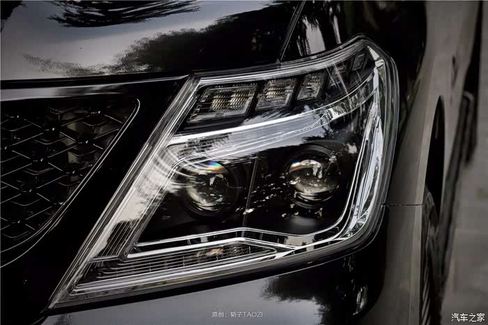

大灯是四近四远!下边的前雾灯!换的也是双光雾灯透镜可以变远近光的!原车雾灯配得是30W的灯泡!考虑到保证原车线路的安全透镜里安装的是探陆泽的LED光源!亮度非常高!加上大灯的四近四远就是六近六远!
国内两个知名的大灯生产商!一个是探陆泽一个是龙鼎!都是远销海外的大品牌!国内很多其他车型的集团4S店也是采购的这两个品牌的大灯!两家每年的营业额都是上亿的!第一次发帖子安装的是龙鼎的!因为当时探陆泽没有出!只能选择龙鼎!今年听说探陆泽出了途乐的大灯总成!配备的米石的光源!米石的LED透镜比普通海5氙气要亮近两倍!功率还要小很多!光衰小很多!寿命长很多!启动速度更快!铺路效果更好!射程更远!中心亮度更高!在其他车型论坛!米石也是一致好评的光源!是那些改灯大神们的巅峰选择!探陆泽的大灯直接在原转向灯位置增加长度变成LED流光转向! 替换了的卤素转向灯! 这样更协调更大气!日行灯位置配置解锁一抹蓝 锁车一抹蓝!内置两对米石透镜 形成四近四远!透镜和转向灯位置都做了黑色处理!不像以前一个透镜一个反光碗两个颜色反差很大不美观!大灯还配备了高低电调马达!配备了内室电调大灯高低的旋钮!与SELE原厂旋钮功能一样!在车内就可以调节大灯的高低!同时这款灯也支持了SELE中规5.64.0铂金高配及中配所有版本的途乐!支持原车自带的电动调节旋钮!匹配原车电脑!避免原车仪表盘报前照明故障!
解密大灯:一套大灯总成除光源外最贵的就是外壳!大灯前边的外壳是占用整个大灯成本的50%左右!像探陆泽这款大灯模具费大约在200W左右 而一个前灯壳就占了100W左右!他们生产的大灯前灯罩好到哪里?为什么贵?举得简单例子我们用锤子砸一下灯壳会把锤子弹回来!大灯的外壳还要有足够的透光性和耐热性耐腐蚀性!还有很多我们不知道的性能!所以制造成本非常高!小厂是没有这种工艺的!剩下的整个内胆和日行灯转向灯位置及样式都是整体配套式规范设计!比如这个流光转向看着很不起眼的功能!但是它牵动了整个灯的模具都要跟着变!所以探陆泽的流光转向!四透镜!全封闭光源!高低电调!都是当初设计大灯时候就设计好了!有规范有计划的生产!整灯出来才能协调!才能保证整灯及个组件的质量!因为这些我换了探陆泽!其实不仅买他的外观和质量更主要够买的是米石的光源及室内高低电调!这种灯才有他独特的价值!
米石光源我就不多介绍 它最值得购买的地方是 内置MCU 灯里边是带芯片的智能灯!他可以通过整灯的温度来调节风扇的转速和LED的亮度!记录远近光使用次数及时间!合理调控整灯性能!这样可以减少光源损耗增加光源寿命!米石透镜每年的光衰大概只有3%左右!氙气的光衰每年至少得有10%左右!其实氙气的损耗不光在光源本身和透镜有直接的关系!比如好的透镜用的是石英的!次的透镜用的是玻璃的!再亮的光源也要透过这里所以说透镜很主要!还有就是透镜里的反光碗!光源都是通过反光碗折射出去的光!反光碗是靠电镀反光!氙气灯是热光源!热光源对反光碗的损耗是非常大的!我曾经过买过一对5年的高端车原车大灯!为了要里边的海拉透镜!打开后发现海拉透镜里边反光碗已经是黄色的!那我给他换再好的灯泡安定器也是白搭!光根本反射不出去!而LED是冷光源对反光碗损耗本身就小!所以其光衰也小! 这也是我选择米石LED的理由!整灯都是和原车对插!不用破坏原车一根线!无损安装!
闪一下远光灯相当于将对方司机双眼遮住3秒左右!对自己对别人都增加危险!借助汽车之家的平台!呼吁大家文明使用远光灯!合理使用!文明使用!安全行车!平安到家!
这是我可以从网上找到的米石介绍及图片:米石LED透镜是现今最优秀的LED产品之一,2014年就开始研发生产,2015年申请多达20项专利,16年17年又经过大量的实测加优化改进才正式上市,灯光照明效果是海拉五加CBI的近两倍,色温是5500K,又白又亮光型好;还有一个亮点就是做到啦真正的智能,带有智能温度控制系统:风扇转速智能调节、灯珠亮度智能调节,只要连接上终端设备就可以读出产品的所有运行数据,工作功率 使用时间 一目了然。在现在的LED透镜市面上其余的产品都不能和它抗衡!
原车一边透镜灰色!一边没有透镜电镀!一黑一白反差怎么看怎么别扭!漂亮的内胆!协调感一下就上去了!
流光转向灯!看起来也非常规范!标准!这就是大厂与小作坊的做工区别!小作坊没有实力开发整灯只能把转向灯做到日行灯里!在日行灯的电路板上贴几个黄色的灯珠!加个程序做个流水!看起来不伦不类!而且侧面来车根本看不到转向!这种做法是完全应付的!在上边我就说过了!车上所有的灯光都是有学问的!有很深的光学原理!不是能亮的就都可以装车上!比如探陆泽开发的这款转向灯既保证了正面转向灯识别度也保证了侧面转向灯识别度!而且还在大灯里做了“深”度处理!保证转向灯不晃其他司机眼睛!有很强的安全意识!在美国可以没有侧面的转向灯!但是在中国没有侧面的转向灯是不能上路的!这就是为什么途乐有转向灯在叶子板上的也有在鲨鱼鳍旁打孔的!因为在国外没有这个要求!到中国没有侧转向灯不能报关无法售卖!所以到港后商家第一时间进行了侧转向灯改装!有的改装到反光镜上!有的则为省事直接在鲨鱼鳍旁打孔安装与大灯的转向灯连接!因为安装在反光镜上还要从门板里走线!拆的东西太多!所以能买到转向灯在反光镜上面的您很幸运!还有!侧面转向灯也不能影响其他车辆行车安全!比如发光角度不对亮度刺眼!也是不行的!就像大灯近光要有切线不能晃到其他司机眼睛!现在有各别把原车侧叶子板上的鲨鱼鳍进气口改装成日行灯转向灯的!说实话已经严重影响其他司机的行车安全!而且会对涉水进气产生不良影响!原车的鲨鱼鳍是进气口!上面我说了出去玩水有时候开的快水漫过进气口运气很好车辆也没有被淹!我相信原车的进气口设计了排水性和进气性!为了进气防水上边的注塑纹路和塑料角度都是有很大学问的!一旦换了我觉得下次水再漫过进气口时可能就没有这么好的运气了!此观点仅代表本人观点!
探陆泽 米石四近四远大灯总成

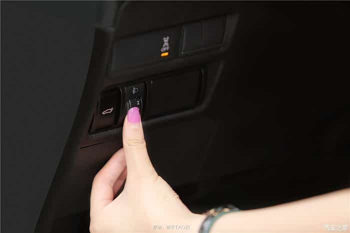

室内大灯高低调节旋钮

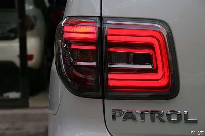

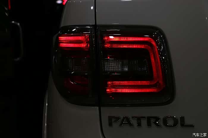

途乐尾灯有两款!如果不说不仔细看不对比!很难发现!
图上这种是质量略差的款式 顶端发光后靠PVC管导光 灯带亮度颜色不均匀
这是 高品质那款 LED灯珠全覆盖 做工精良 和BBA原厂尾灯 灯带差不多 美观度更高 刚买车的时候真没发现 后来发现了就换了这款好的!

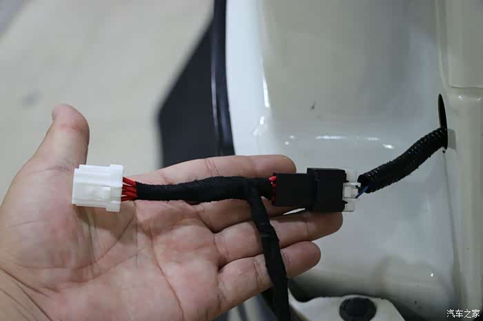

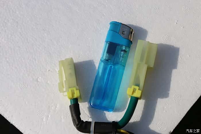

左边是换了高配尾灯的 右边是低配原车尾灯 内侧尾灯是假灯珠开大灯时不亮,更换尾灯后与高配一样内外都亮,所以内侧需一根小灯电源线!肯定不能破线!也不能从车身上引线!不然车上又多了几根线增加了隐患!看下图!
专用插头直接在尾门内部对插!
在尾门内对插 然后与两个灯对插!简单方便!无损安装!
后雾灯简称后杠灯:美规车可有可无,中规/欧规车强制要有!更换全LED后杠灯以后具备三个功能!增加了行车安全!而且不用破线!直接与后杠灯上边的尾灯对插!
1.刹车高亮功能!(不管是否开关大灯!只要踩刹车就会和尾灯刹车灯高位刹车灯一起点亮!途乐车比较高!有些小车跟在屁股后可能途乐的后杠灯就相当于其他轿车尾灯高度!刹车时高亮增加了后车的辨识度!提升的行车安全!可有有效减少避免追尾事故!)
2.行车灯功能!(开尾灯后与原车尾灯亮度相同 柔光 不影响后车及其他车辆驾驶安全 增加了夜晚行车后车的辨识度 又提升了整车的美观性)有没有发现途乐圆圆的车尾现在看起来有点方正!不像以前那么臃肿了!是的!因为后杠灯为直角C型在视觉上会把格外凸出的圆形车尾收敛很多!

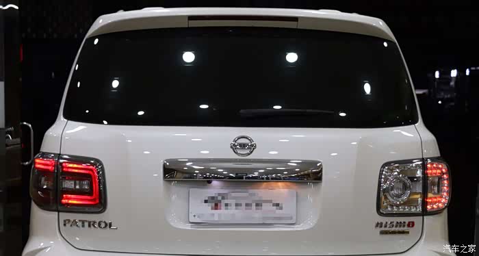

原车没有改之前的照片 白色尾灯 内侧的边上一圈灯珠还是假的!只有中间转向灯可以亮!后雾灯一边是反射一边是卤素灯泡!整个车尾略显圆润!当然和拍摄角度也有一点关系!但是关系不是特别大!
3.流光转向灯功能(打转向灯时后雾灯是流光转向的!后雾灯中心四个点从里边像外流动!这个是非常赞的!对于外貌协会的车友肯定是非常喜欢的!转弯时!提示后车!增强转弯辨识度!)

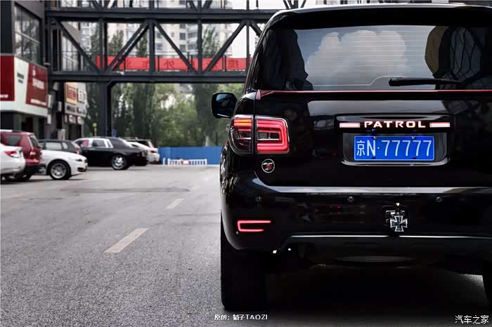

这张图是开小灯的尾灯效果!多了这两个尾灯!车尾的氛围提升了不是一星半点!
这是踩刹车时的效果!后杠灯高亮!高位刹车灯亮起!尾灯的刹车灯亮起!
后杠灯也是直接和车身上的尾灯直接对插!正好车身上的尾灯有转向灯刹车灯小灯三个功能信号!一个插头全部搞定!实现无损安装!

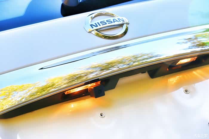

后备箱上的刹车灯 具有 转向灯和小灯刹车灯功能!
好看但是也要考虑到安全!破线的东西我车上一个不要!所以给刹车灯配上了专用的插头!如果没有专用插头需要破转向灯刹车灯小灯三根线!基本和灯有关系的线全都破了!所以必须用专用插头!

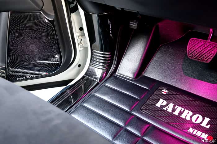

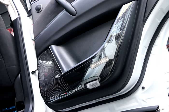

门板照地灯
后门的蓝色氛围灯是流光门槛条!
后门的蓝色氛围灯是流光门槛条!也是一开门就亮!直接和门板照地灯一起对插取电!

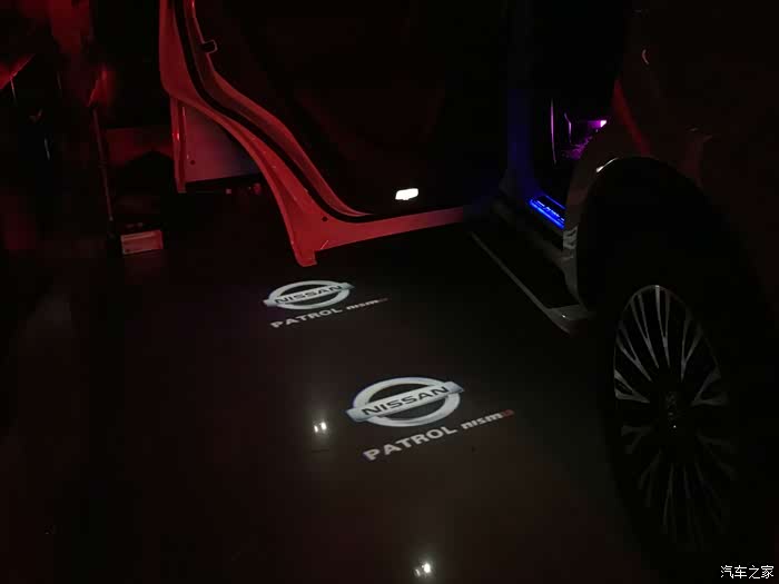

途乐原车两个前门是没有预留照地灯插头的!只有后门预留了插头!宁可不装也不能破线!所以找到了专用插头后安装!
专用插头直接和门边对插取电!如果不用插头直接在这里破线取电!操作失误很容易导致车门里的其他线路和功能出现故障!
没有安装照地灯之前
安装照地灯以后

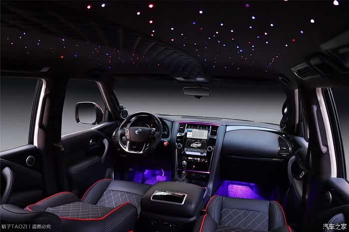

车内的顶棚和立柱经过近一年的使用!由于内饰颜色浅!很多地方有些脏!洗内饰也不想洗了!为了换个心情!所以决定顶棚和立柱从新包一下!顶棚立柱都拆了就想把音响顺便升级一下!顶棚隔音和星空顶顺便一起装了!不能白拆一次!先介绍星空顶!其他的对应楼层我会好好介绍!星空顶想扎好是很有讲究的!不带流星的没有气氛!带流星的要考虑怎么流不山寨有气氛!

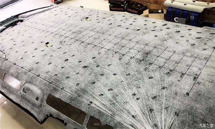

第一部:画图!要把流星的流动顺序及速度计算好!然后画图!一根一根的插上上去!改装店说了扎普通的星空顶两个小时搞定!扎我这个需求的顶子三个人工作一天都不一定完成!确实很复杂!但是好事多磨吗?首先我要求不能随便乱扎!不然最后棚顶上的塑料光纤都和废线一样缠在一起很乱!虽然装上顶棚看不见但是心里不能接受!所以必须一根一根扎!然后一根一根整理!每扎完一根都拉到头 然后固定起来!边上其实还不算费时间!最费时间的就是中间!星空顶原理是一头有光源!然后通过塑料光纤把光导到另一端!光纤不带电很安全的!出故障顶多主机坏了!整个星空顶就都不亮了!不用拆顶棚在下边换个主机就行!直接和后排点烟器对插取电!有问题也会烧点烟器保险!所以总体来说很安全!星空顶改过的都知道!装完之后顶棚有些扎手!想不扎手就要把光纤剪的短一些!但是太短就会藏在顶棚里!星星亮度就会很低!所以每一根我的要求都在后边打胶前面尽量剪的短一些!整个顶棚都包一个颜色我觉得太单调!所以在顶棚中间设计了一条从前贯穿到尾门上的真皮!
星空顶完工后的效果!光纤整齐牢固!如果乱成一团看着不舒服用着不舒服而且以后跑起来很有可能光线和顶棚共振产生异响!那还不如不改!所以好事多磨宁可多花一点时间也不能搞砸了!
安装后顺便贴上吸音棉!原车顶棚也有但是就一块!声音是由震动产生!我认为降低噪音有三种方式最为明显!第一种是阻隔噪音(原车的密封性很好 这点就是阻隔噪音)!第二种就是止震(我在车顶铁皮上贴了止震板减少了顶棚铁皮的震动)第三种就是吸收噪音了(原车有一块棉就是为了吸收 我把整个顶棚都粘满了棉 棉在车顶的夹层中膨胀了会有很强的吸引效果 )做完顶棚隔音!我开车听着音乐按鸣笛喇叭我以为喇叭坏了不响!然后把音乐关小听到喇叭的滴滴声音了!真的很明显!外界的噪音明显被阻隔和吸收很多!隔音不是做哪里都有效果的!声学是很深奥的!比如棉坐在顶棚可以!坐在底盘是完全浪费没有效果的!因为棉只有在膨胀的情况下才能有效果的!还有正副驾驶底盘的止震板不能乱贴!处理不好会把发动机的低频传到车内!适得其反!在【音响隔音升级】板块我再详细给大家介绍!先说这么多!
我在车顶及后备箱翻毛皮中心贯穿一条真皮!这条真皮是为了做流星的轨道!我不喜欢无规则无计划的随意流随意扎!一旦乱这个车我都不想开了!所以我把流星设计在中心贯穿!真皮以外没有流星!而我想要的效果就是流星从中心划过!后排乘客看起来既有流星效果又有飞机跑道效果!问题来了!光线藏在翻毛皮里边不明显!晚上一点看不见!白天基本也看不出来!但是在真皮上如果扎光纤就会很明显!怎么办?我让工人帮我把光纤扎在真皮菱形格缝线交汇处!这样既不扎手!又可以隐藏起来!但是工艺确实复杂!必须从顶棚的内侧往外侧穿了!之前在顶棚外画的图纸也白画了!只能手拿着图纸然后一根一根从内向外扎!我设计的流星分三道!中间那道比两侧流的快两颗!看起来就很像飞机头了!每十秒或者十五秒流动一次或者连续流动两次!丝毫不会有厌倦感和违和感!这张照片是我把快门放慢才拍下来的!平时看到的效果就是一闪而过!尤其是从后备箱看非常漂亮!立体感很强!眼睛贴着后备箱顶棚!流星似乎从远处流进了眼眸!从前到后流星的长度达到了最长!完美达到了流星划破天空的目的!改装完第一天回去到车库里!自己没有下车在车上一个人欣赏了内饰和音响许久!决定给媳妇和孩子一个惊喜!改装完第一次带老婆和孩子出去玩!我和老婆开玩笑说可以在流星划过的瞬间许下愿望!一定可以成真的!老婆抱着孩子看着星空顶特别惊喜!说终于也为她们娘俩装个东西了!可能在很多人眼里开途乐的都是“土”豪!其实真的不是!我见过的大多数车友都是各行各业的精英!靠自己的本事赚来的!我的家境更是非常一般!我承受了很多同龄人不应该承受的压力!从高中认识的我爱人!我爱人从我一无所有一直跟着我!两个人一步一个脚印!吃过很多苦!才有了今天的幸福生活!我想很多途乐车友也和我一样!我和我爱人一起走过七年的风雨后!前年我们才结婚!我在心里告诉她!就在那颗流星划破星空顶的瞬间!我已然决定爱你不变!执子之手与子偕老!虽然没好意思说出来!但是心里默念着!在这里祝天下有情人终成眷属!付出和回报是成正比的!事业上经历过风雨就一定可以见到彩虹!还有能让我们少走弯路直奔捷径的还有知识!知识可以强大自己!可以强大祖国!祝正在看帖!正在奋斗的您!天道酬勤!劳有所获!想工作突出就要具备常人所不能坚持的抗压能力!在工作之余一定注意自己的身体!该赚钱努力赚钱!该对自己好一点时候就对自己好一点!给自己和家人定下旅游计划!来一场说走的就走旅行!在自己经济范围允许下!出去住最好的酒店!把努力赚来的钱拿出一部分换来自己和家人的快乐和健康是最值得的!不要花点钱像割肉一样!不然赚再多的钱都是数字!如果条件允许!偶尔做做慈善!不管多少都是一份爱心!用来回报社会!助人为乐!勿以善小而不为吗......
下面是我们去青龙做公益时的一张照片!看到老人家脸上的笑容!我们内心也是非常快乐的!【出游聚会公益】板块我会详细介绍的!

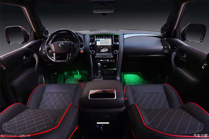

除星空顶外还有全车氛围灯为车内增添氛围!全车氛围灯包括四个脚底灯和6条灯带!
全车氛围灯和星空顶 可以一起使用一个APP控制!有很多种颜色及模式可以选择!如图是全车红色!脚底和中控的灯带及顶棚都是红色氛围!可以设置为声控模式!随着音乐走!还可以调成七彩渐变等等很多种模式!全车颜色统一协调!丝毫没有违和感!手机可以控制全车所有氛围灯及星空顶开关!还可以调节亮度!比奔驰原厂氛围灯颜色还要多!模式还要多!功能还要强大!
脚底氛围灯就不多介绍!这个车友们都知道!中控这种灯带又称冷光条就比较讲究的了!有廉价的是阴极管做的!阴极管做的就很危险!因为需要高压支撑!质量差!时间久了很容易出现一块一块不亮的地方!我安装的全车氛围灯脚底灯为全LED灯带!脚底灯是LED!灯带原理是6个LED发光的铝制头!然后配塑料导光管!这样就很安全!和星空顶一样!是不带电的!靠塑料把光导出来的!用久了也不会出现一块一块的断层!安全性很高!一套配6个光源实际上可以安装6处灯带!厂家设计四个门+中控台!我为什么安装了两个!四个门没有安装的原因!是门板为了膨胀工艺!所以把内门扳手预留的安装氛围位置给遮住了!导光管是有导光作用的!如果门板真皮不厚!可以把导光管安装在关门大拉手预留的氛围灯位置!只需要把导光管漏出一个头就可以照亮整个门板上的扶手而且不刺眼!不影响驾驶!我只用两个放在导航的上沿和下沿!为什么没有安装到两边大中控台上?经过实测发现会反光到前风挡或者其他玻璃上夜晚影响驾驶!只有安装在导航上沿不反光因为导航上沿有一条银色的装饰条正好把想上的反光挡在底下!安装在下边的灯带正好被导航挡上!很完美!既漂亮又不影响驾驶安全!
七彩渐变模式!星空顶不是一个颜色的!一个颜色太单调!可以每颗星星颜色略微不同!氛围更好!
雾灯开关!XE原车已预留了原车雾灯电源线!但是没有雾灯!只有安装原厂的雾灯开关!仪表盘上的雾灯指示灯才能点亮!原车预留的雾灯线才能使用!否则不安装前雾灯有的地区验车会有麻烦!不安装原厂雾灯开关情况下装雾灯就需要从新拉雾灯电源线从新往车里拉线装按钮开关!而且仪表的前雾灯指示灯也不能被点亮!

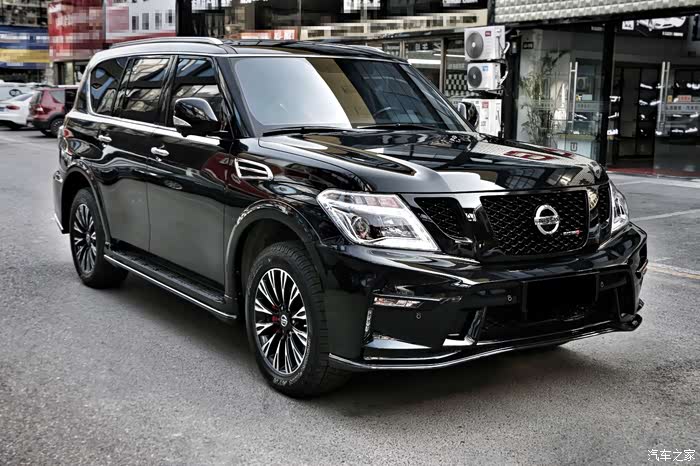

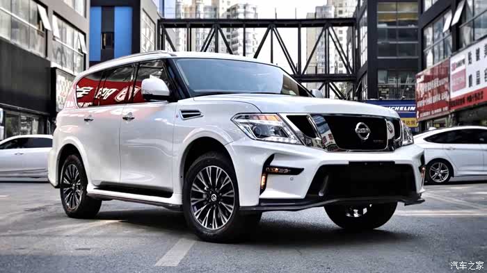

先锦集几张我认为非常漂亮的途乐外观!从网上随便找的几张!简单的说一下!途乐最好的看外观套件就是NISMO!很多人为了这个包围而购买的途乐!这是安装后最没有违和感的包围!从中网到前包围到前轮眉到侧踏板到后轮眉到后包围一气呵成!
黑色效果非常霸气!
车尾也格外协调霸气!
白色效果也不用说
NISMO包围有三四种!质量最好的就是图上这款!从外观上看不细看看不出来!最明显的地方前包围带流水转向!而且前杠里带钢板加固!
车尾和前包围都比较协调 缝隙也很小!

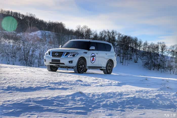

一层介绍了出去玩一趟叶子板内衬也坏了!前杠的铁支架的也变形了!回来经过研究!打算更换掉圆了咕咚的前联!顺便解决每次出去易损件的改进!经过考察!唯一不影响原车高度的就是铂金版前杠!高配的原厂杠!既保证了外形不山寨!又坚固了通过性!所以更换了铂金版前杠!这就是铂金版前杠更换前后的区别!铂金版前杠把原本很多途乐车主最不喜欢的圆前脸化圆为方!看起来就帅气很多!
这样对比就明显很多了!左边是原车的 右边是铂金版前杠!前雾灯框也不一样了!铂金版是圆形的!XE是方形的!如果是原厂的雾灯就可以继续使用雾灯没有变!但是我之前改的是全LED天使眼的不能用了!所以直接一次性换个更高大上的!
直接更换的台湾的双光雾灯透镜!原车雾灯卤素灯泡的功率为30W!为了保证原车线路安全又能达到亮度!配了探陆泽的LED灯泡28W 远近光亮度比氙气的还要亮一些!功率还小!而且考虑到雾灯出去玩被水泡是经常事!探陆泽这款LED灯泡直接扔在开水里煮都没事!出去涉水足够了!

更换铂金版前杠后 原车内衬侧面小有缝隙
更换铂金版前杠原车内衬 下边够不到原车前杠!所以内衬是必须要换的!
更换铂金版前杠就要更换叶子板内衬!因为原车前杠小时圆的!铂金版前杠安装后是方的!原车叶子板内衬边角就会有很大缝隙!再加上原车叶子板内衬塑料的出去玩一次碎一次胎噪还大!索性直接换个毛毡的!这是前杠底部铂金版前杠内衬比XE原车内衬大出来的部分!如果XE也想更换这个内衬 直接比着原车 把多余的地方剪下去然后掏两个洞!就是可以安装了!
整体版型!孔位!是一模一样的!但是侧面为了保护原车裸露元器件多出了一大块!如上图!
这是原车裸露的!去沙漠沙会顺着皮带进入发动机导致大修!洗车高压水枪容易喷到一些传感器导致车辆趴窝!使用心得板块介绍的很清楚这里就不多介绍了!
更换后包裹到位!
这个任性出去随便玩也不用担心坏了!
这是原车叶子板内衬!塑料的!出去玩碎的不要不要的!使用心得里已经说了!这里都一带而过!原车前杠下边没有保护!杠拖一下就容易碎!这次更换完铂金版前杠直接在底下安装了冷轧钢前杠底护板!这个XE原车杠就不能装了!只能改铂金版前杠以后装!
更换前杠后!
更换前杠+更换毛毡叶子板内衬+前杠底护板
仅更换铂金版前杠后!
更换铂金版前杠+毛毡内衬+冷轧钢底盘护板+冷轧钢前杠护板 这一套下来出去玩 啥也不用怕了!在这里看着底盘顺便说句话!经常出去玩!底盘一定不要安装一些电路!不然过一趟水全完了!加了前杠下护板!不仅保证了发动机仓的清洁!减少行驶底盘风阻!还增强了对前杠底部的有效保护及整体加固!均使用原车螺丝安装 没有借助任何外力!还预留了拖车钩位置!非常完美!原车前杠最低点就是前拖车钩!更换铂金版前杠以后还是前拖车钩!所以前杠的高度没有下降!出去越野影响不大!唯一改变的就是接近角可能小了一些!经过后来几次出去豁车造车!没有发现任何问题!把第一次去沙漠出现的问题全部完美解决!当然如果玩的非常狠我觉得还是安装竞技杠!但是在城市里开又有点不搭!

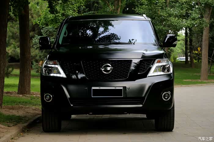

上边说了因为喜欢黑色 又怕亮黑显划痕!第一时间贴了电光黑!
这是贴电光黑以后出去玩拍的一张照片!当时还是电镀黑的中网后来换成的亮黑的中网!
轮胎就是我那套固铂AT3配得原厂轮毂喷黑后的效果!固铂AT3号称路况全能王!虽然有点夸张!但是实际使用非常不错的!真是结实啊!一般的石头根本挤不坏磕不坏!而且胎噪也不是特别大!更换以后油耗百公里增加一个左右!舒适性不错!冬天出去玩温度低也没有出现明显的越野胎感觉!夏天就更舒适了!我指的是和其他越野胎相比较!如果是和公路胎比那还是完全差意思的!百路驰的我没用过!但是百路驰的比这个贵!应该也不错!我的主要是也为了两套轮毂轮胎出去玩替换方便!
电光黑 冬天把车开上山顶拍的照片

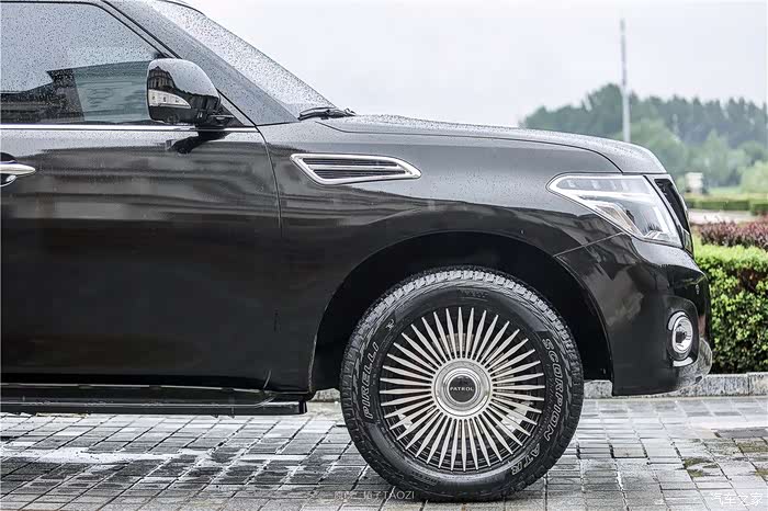

侧面比原车圆了咕咚的前杠霸气不少!最重要的没有损失通过性及越野性!原厂高配的设计!没毛病!不知道为啥给低配配得杠为啥那么难看!
中网已经从电镀黑换为全亮黑!但是大灯还是龙鼎的那时还没有更换!现在看起来大灯里的近光电镀黑远光电镀白看起来太不协调了!
从青龙做公益活动回来车身都是划痕轮毂轮胎也刮花了!听闻亮黑出了可以抗划痕的膜!所以直接全套换!顺便贴膜!贴膜贴车衣也有很深的讲究!不要相信机裁!机裁给商家省料!哪里贴的都不到位会很难看!膜最容起的就是边!边起了整张基本就都废了!贴车衣也一样!白车贴车衣如果机裁!时间长了边上会有一道道的尘土黑印!手裁也不能保证贴到位!最重要的还是拆的干净!前杠后杠行李架鲨鱼鳍侧踏板大灯尾灯门拉手门边饰条等等!把所有的膜都贴到边角里!这样去沙漠去涉水去爬山才有保障!也是因为拆前杠贴改色膜后来一起把大灯也换了!拆的我很心疼!如果当初一次性搞到位就好了!

除了锻造轮毂!最重要的最值钱的还有中间的磁悬浮轮毂盖!轮毂盖是私人订制的!上边打上了途乐的英文PATROL巡逻兵!这个轮毂盖和劳斯莱斯大R的轮毂盖一样无论车辆怎么运动!中间的LOGO是永远和地面保持平行的!这套轮毂的回头率我感觉比我车还高!真不愧是网红轮毂!路虎换这个轮毂的最多!更换轮毂顺便把轮胎也换了!因为之前轮胎都漏线了还能将我安全送回家!所以这次还要选择意大利纯进口倍耐力蝎子王系列!之前用那套是纯公路倍耐力STR!这次用ATR也是公路胎但是偏一点越野性能!也是为了更耐磨一些!花纹大一点!但是舒适度几乎是没有下降的!而且字是白的有点越野车的感觉!
这轮毂和后杠灯如果换了 想想一下完全两个档次两个车!
以前的轮毂现在就看中间的几颗螺丝就别扭的很!以前的电光黑 以前没有改装后杠灯后杠护板和尾翼还有铁十字勋章拖车球
现在的锻造轮毂悬浮轮毂盖!和亮光黑的车身! 改装了后杠灯后杠护板和尾翼还有铁十字勋章拖车球
电光黑+第一次发帖的铸造轮毂!
亮光黑+现在的锻造轮毂!

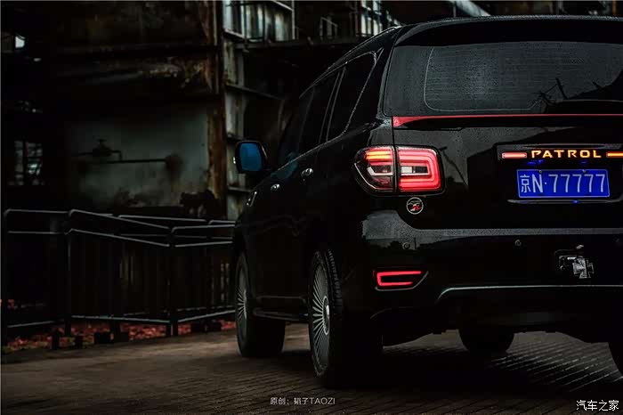

后杠灯和后尾灯尾箱刹车灯就不说了!【灯光改装升级部分都有】黑钛拉丝后杠护板!铁十字勋章!黑红后尾翼!V8标!欧版行李架等等!还有后备箱外护板内护板!
这是车友会三哥的车!我拍的他的车!我们经常一起出去玩!三哥是资深的越野玩家!
原车的后杠!被刮成这样了!这都是出去下个沙坡或者下个碎石路或者越野路面开的太快碰到沟壑搓的!这个位置非常有必要防护!
买车回来最早装了一个银色的!怎么看怎么难看!而且粘不住总是掉!一赌气撕下来扔了!感觉把铁锅的皮子装上去了!形状完全和原车一摸一样纯靠粘!
后来更换了黑钛拉丝的后杠护板!这个护板非常不错!首先外形不是和原车一样的!安装前下边是圆的!安装后下边有点立体感!而且粘只是辅助主要靠卡!安装后非常结实!而且看着也不廉价不山寨了!贴完亮光黑换了轮毂以后!觉得以前那个原厂款的拖车钩太粗鲁的和整车不协调!施瓦星格的小人头太贵了!思来想去换一个性价比高的途乐专用的铁十字勋章!这个直接装在原车后杠预留空位上!不用装方口了!不然一个方口要一千多!
细节非常棒
立体感非常强!不会像银色显得那么低端!而且仔细看后杠护板上有一圈密封条!我先不说这个密封条比那款银色护板的质量好多少!这个位置是死死卡在原车后杠棱上的!而以前那款银色的是和原车弧度一样向上弯曲!贴在上边的!看起来包裹比这个到位一些!实际上是卡不住!不如这个向下弯曲小一圈的!还美观一些!
后杠护板也不一定黑色的就都好!从网上找几张图片我给画一下!大家就能看明白了!下边的图银色的护板 比较宽!宽到我划红线的位置!相当于比黑色的大了一圈!黑色我画绿色线的地方是占不到的地方!这样看起来小了一圈!但是可以死死的卡在原车的后杠上!下边螺丝带着劲!上边相当于卡着杠沿!这样非常结实!而且黑钛拉丝的做了一个直角下来看起来就非常漂亮!银色的虽然也是拉丝的!但是和原车一样有弧度的下来的!原车是黑色的不显着圆!更换成银色的屁股就更显着圆了!
正后方档次提升不少!如果不换这个后杠护板和其他的都对应不上!

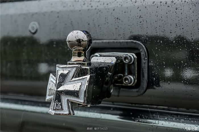

铁十字勋起于拿破仑横扫欧洲时期。
普鲁士国王腓特烈威廉三世在反抗拿破仑期间为了激励军人而开启了这一传统,第一枚铁十字勋章颁发于1813年3月10日。
镇楼图是最初的铁十字的设计者卡尔.弗里德里希.辛克尔,他是一位伟大的艺术家,同时是著名建筑设计师
非常精致
黑红的后尾翼!说实话开始觉得这个挺难看的!违和感比较强!后来比了一下突然间在拿下来觉得少点什么那里很秃!所以就给装上了!
拍照片的时候派上点用场!
后杠护板和铁十字勋章 就是霸气!这个铁十字勋章拖车球挺重的 有十多斤!
V8标的 贴的!纯属娱乐!实际上是V6的!心中有涡轮!开啥都带T!三哥和冉哥的车都是V8的!一起出去V6从来不掉队!沙漠里刷锅还是爬坡!涉水还是砂石路!还是高速!V6一点也不逊色于V8!出去玩三哥第一个我跟在后边第二个!不过多烂的路跑多快!V6死死贴紧V8!不过让我从新选择一次可能我会选择V8!现在便宜了差不了多少钱了!但是经常市区跑可能会比V6费点油!
这时候铁十字勋章挺应景的!
最后再说一下行李架!如果安装高的行李架!下限高两米的地库可能会蹭后边!而且高的行李架两边是塑料罩!副厂的很容易丢!告诉跑的很快风噪也会多一些!建议购买欧版的行李架这款矮的!这款下超市地库小区地库机场地库各种限高2M的都可以通过!而且是全铝一体成型的!也是原车预留孔位直接安装!BBA的豪华高端SUV大多数也是用的这种!外观精致!显得车身更长!卡横杆的话直接卡在两边的槽里!也很方便!外观就介绍到这里!下边介绍很车友最想听的音响部分!

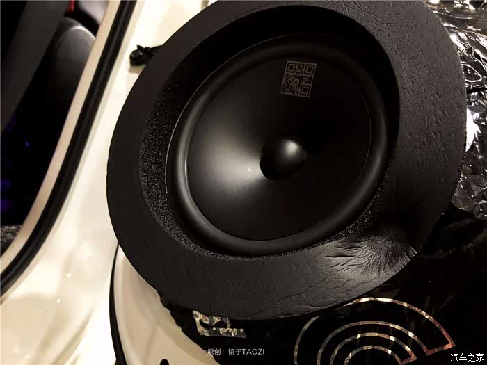

主动三分频不用右下角这个大分频器的!但是为了展示一下三分频喇叭里边带的产品就一起拍了张照片!左边的两个中低音和高音是丹拿236!比232贵点但是作为40周年纪念款音圈更小!做被动肯定是喇叭功率越低越好!灵敏度越高越好!右边的是丹拿372!372的中低音中间音圈就非常大!232介于他们两个之间!所以前门主动装372绝对没有问题后门被动就装236性价比及整体效果最好的选择!丹拿贵是有贵的道理!但是质量好,采用MSP硅酸镁复合材质振膜、铝质音圈线、铝合金框架,以及着名的内磁式大音圈设计。采用二阶高通中低音一阶低通电路设计,分频交叉频率点3.6khz,提供高音量感三段选择功能!很多都是丹拿的专利技术!可不仅卖的是品牌还有品质!布加迪威龙和大众辉腾等原厂都曾配套过丹拿!公司总部设在德国,核心工厂设于丹麦,并且凭藉硅酸镁复合材质技术行走天下至今,都还能纵横录音界、发烧音响界、汽车音响界的品牌!当然音响改装3分产品7分调试!所以整体的安装和调试都是必不可少的!不然10万块钱的七彩很有可能装出还不如原车纸盆的效果!
丹拿的喇叭假货非常多!因为正品拿货价格非常高!利润非常低!所以假冒高仿很多!首先我们能做的就是去丹拿的授权店!其次看丹拿喇叭上的编码!和二维码!正品每一套喇叭都有它的身份!假的是查不到的录不进质保系统的!
美音圈!减少人们最不喜欢听到的空腔生!这个依然是必备!
没有安装美音圈之前如果直接装门板!声音传到车内的同时还会传到门板里!因为门板和喇叭之间是有缝隙的!
美音圈也有好坏之分!便宜的就是普通棉!
这样在门板和喇叭之间形成一道阻隔!音质就会很好的传递到车内!如果不是记忆的美音圈!作用就不会这么明显了!
好的就是记忆棉!如果按个坑!会自动定位!没有阻力以后会自动弹起来!
中间音圈很小!这个就是236!安装后美音圈的效果!

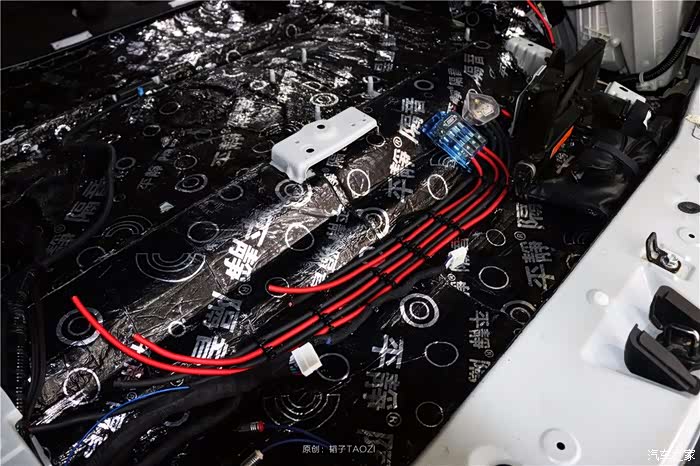

主电源保险是必须有的!这个是为了电瓶以外的线路出现任何问题都可以保证线路安全!
车内的副保险和打铁分线器!车内保险是为了三块功放提供的三个保险!防止功放与保险之间线路出现故障进行安全防护!电瓶那块的主保险是为了副保险与电瓶之间的电源出现故障保证电路安全!三块功放自身还有保险!是为了保证三块功放内部的电路安全!
白色插头就是做的无损专用插头!在主机端直接对插转换原车喇叭线!然后经过6米的延长线对插延长到车尾原车储物箱位置!全程一根线过来无损安装!两头直接对插!没有破坏原车一根线路!

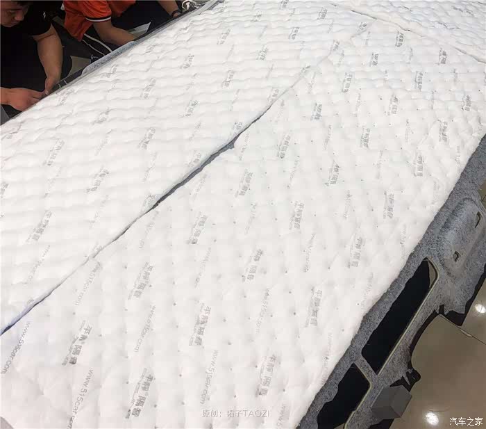

安装后顺便贴上吸音棉!原车顶棚也有但是就一块!声音是由震动产生!我认为降低噪音有三种方式最为明显!第一种是阻隔噪音(原车的密封性很好 这点就是阻隔噪音)!第二种就是止震(我在车顶铁皮上贴了止震板减少了顶棚铁皮的震动)第三种就是吸收噪音了(原车有一块棉就是为了吸收 我把整个顶棚都粘满了棉 棉在车顶的夹层中膨胀了会有很强的吸引效果 )做完顶棚隔音!我开车听着音乐按鸣笛喇叭我以为喇叭坏了不响!然后把音乐关小听到喇叭的滴滴声音了!真的很明显!外界的噪音明显被阻隔和吸收很多!隔音不是做哪里都有效果的!声学是很深奥的!比如棉坐在顶棚可以!坐在底盘是完全浪费没有效果的!因为棉只有在膨胀的情况下才能有效果的!【这些话其实再上边讲星空顶是讲过了但是为了只对音响感兴趣的车友只看这层我就再复制一遍 看过的车友可以一概而过】

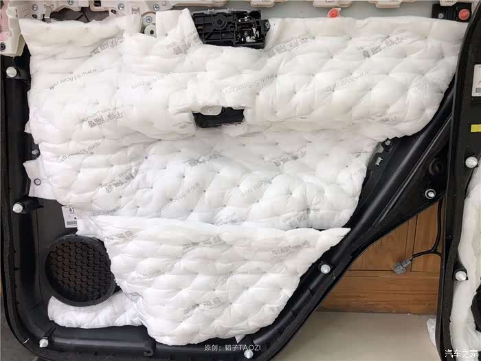

四个门做了止震和吸音 前门丹拿327的中低音!还没有安装美音圈!
四个门做了止震和吸音 前门丹拿327的中低音!已经安装了美音圈的!

236的分频器!
电源线顺着原车线走到后备箱的!而且前边说了配了不同部位的保险!底盘做了止震处理!从第二排开始做!第一排没有做!第一排如果做不要满贴要条贴!不然很可能会把发动机的低频传到车内!很影响驾驶和听音乐的效果!到时候还找不到原因就麻烦了!后备箱两侧拆开里边有一点点棉!直接做了止震然后用棉把两侧塑料板上贴满和空洞处塞满!第三排和第二排降噪效果就非常明显了!

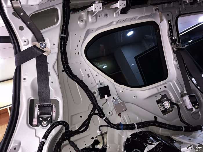

AB柱的中音和高音是从功放这里直接出来的喇叭线通过顶棚两侧直接走到前边AB住!整洁干净!看着这样的活后期用着也舒服!

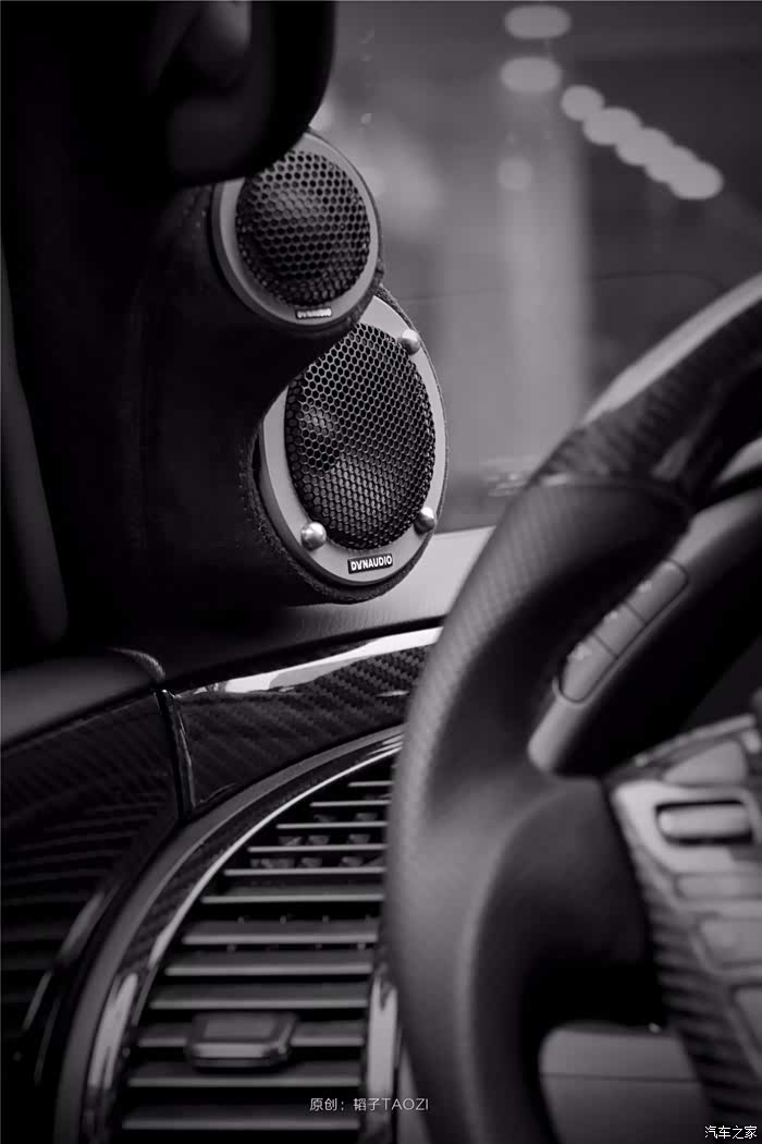

AB柱里反正没有气囊!所以倒模安装中音和高音头!
高音和中音两个小小的喇叭!在整个汽车音响系统中对声场起到了决定性的作用!由于高音的声学特性波长短!指向性强!所以在将A柱进行倒膜!进行高音中音定位!这样可以提升整个声场的宽度和深度!避免高音的无谓损失反射!可以更好的调校角度!使整声场的定位更加准确!当然还有一点就是!好的A柱倒膜!可使其与原车外观融为一体!我这个是之前也说了因为包顶棚和立柱所以才这么改的!如果不包顶棚立柱这个位置还不好处理!整体都包翻毛皮!才将音响与原车融为一体!A柱倒模的位置!一般在A柱下方!靠近仪表台的位置!定位中还有一点非常重要的就是喇叭的朝向!应该尽量朝向驾驶位与副驾驶的两者之间!这样形成的声场才最佳!下面调音过程中我说一下!
所有安装完毕后调音是最终要的!两台功放为了方便就直接用两个笔记本一起调试!一个也可以调的!
图片怎么传都不清楚!我文字介绍清楚些!先说低音炮的!低频控制在20HZ-60HZ斜率18DB!只做他自己该干的事就行了!这样低音干净有力!不该出声的时候就老实待着!有些车友改装完听歌曲是低音和嗡嗡的影响整体音质就是因为低音炮接收频率范围太广导致!在这里说一点!设定分频点也并不代表其他频段就一点都不接收了!只是会减弱很多很多甚至为O!斜率越大分频点以下或者以上的频率衰减得越快!斜坡越陡峭!打个比方!你的高音喇叭分频点是4k!并不是说4k以下的频率高音喇叭就不发声了!而是从4k开始就出现衰减!而这个衰减的速度取决于斜率的大小!例如斜率-18的时候4k音量为10!到3.5k的时候就为8!3k的时候为6!2.5k的时候为4!2k的时候就为0了!如果斜率为-12的时候4k为10!3.5k为9!3k为8……以此类推。而中低音喇叭的高音部分分频设置就要考虑高音的分频点和斜率了假如高音分频点4k -18的时候为10!到2k时候衰减为0!这时候要是能够把中低音分频点设置在2k!斜率-18!2k的时候音量为10!3k的时候为4!3.5的时候为2!4k的时候为0!这时候就可以获得一条完美的频率曲线了!以上数据纯粹为了举例!
中低音70HZ-500HZ 与低音之间留着10HZ是为了衔接更好!延时我这里就不说了!每个人的耳朵都不一样!根据自己听到的声音来调整声场是最好的!
中音频段是600HZ-4500HZ 与中低音之间留了100HZ也是为了更好的衔接!斜率还是18DB!为了柔和自然的衔接!
高音频段5000HZ-20000HZ!中间留了500HZ也是为了衔接的更好!上边说了人耳可以接受的范围就到20000HZ!多了我们也听不到!没有必要再调高!影响整体效果!个人观点!如果想调高可以调高!
后声场是被动两分频主要将频段调成120HZ-16000HZ斜率调整成12DB即可!

最中意的还是非我真碳纤维方向盘莫属!方向盘中间的气囊真皮包完之后整个内饰档次就上去了!精美绝伦!只能用这四个字来形容!
最先介绍两个实用的东西一个是后排USB车充 一个是空气净化器
提车回来出去玩!后排乘客没地方充电真是太不方便了!一直从中控拉了一根很长的线充电!后来发现有途乐专用的的USB车充!车充是替换了原车后排烟灰缸位置!然后还配备了点烟器功能和220V电源!出去玩可以给笔记本充电!两个USB接口可以给手机充电!中心的点烟器如果抽烟忘记带火可以应急!这个安装也比较简单直接和原车前排隐藏在水杯架底下的点烟器插头直接对插就可以轻松安装完毕!220V逆电器配了独立的保险USB和点烟器也配了独立的保险有问题不会烧原车保险!安全方便!
先介绍空气净化器!这个主要是为了家人装的!也是为了自己装的!北京的空气今年比去年好很多!但是除了PM2.5还有其他有害气体!所以为了健康考虑!安装一个空气净化器也是理所当然的!大概功能就是净化PM2.5!驱除尼古丁!负离子除菌!驱除挥发性有害气体!净化速度挺快的一搬三分钟就变绿!还有香薰功能!车里一直都是淡淡茉莉花香!净化器是联网的!比如今天天气不好!我可以提前在家里用手机启动车里的净化器!到车里就直接OK了!空气净化器有银色面板的!安装后非常低端!所以选择亮黑面板的!安装后非常漂亮!
出差旅行 220V是非常有需求的!
还配了一个小桌板!
抽烟如果忘记带火机是非常方便的!
手机充电

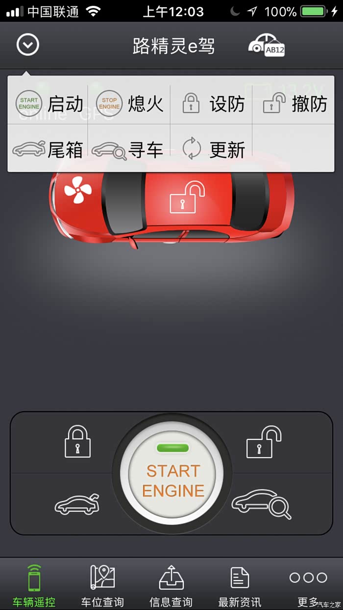

内饰精品改装!第一个先说遥控启动!现在安装了第三代产品!第一代是需要将原车钥匙埋在车里一把!手机控制车辆!第二代改进了!但是也需要把原车钥匙埋在车里一把!但是给多配了一把钥匙!只有用配得这把钥匙钥匙遥控启动!第三代完美了!不用破坏原车钥匙不用把钥匙埋在车里还可以用原车钥匙直接启动车辆!前两代为什么要把钥匙埋在车里!因为技术不发达途乐的车辆启动必须要有原车钥匙的信号!所以将原车钥匙埋在车里!在打火的时候就给这把钥匙通电三秒!平时钥匙处于没电状态!也不会影响安全!第三代技术含量比较高可以直接读取原车钥匙发出来频率!然后复制克隆到遥控启动的主机了!但是必须改装店的专业人员用电脑操作编程!才可以实现!

这是四门黑钛防踢护板+四门黑钛拉丝防踢门槛条!后黑钛拉丝门槛条!都是提车回来就贴了!照片还是去年冬天的!因为上下车踢脏门板不好打理!装上也挺漂亮的!就装上了!
喇叭罩尺寸和手工贴的非常到位!
边角也很到位!工艺可以!
那会还没有包真皮!现在包真皮脚底下氛围更好了!
左边的叫喇叭罩!右边的是门板防踢!贴一起挺协调的!

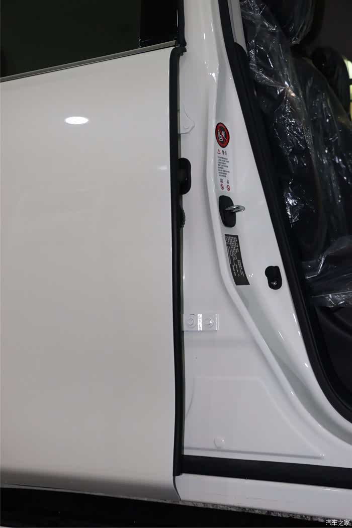

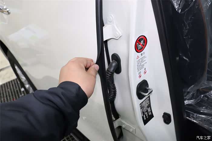

还有这SE原车都有密封条!这XE连密封条都没有!必须贴一套!
这是XE原车的!没有密封条!空空如也!
买了途乐专用的密封条全套尺寸长度都是正正好好!
前边安装完效果!安装完关门以后正好被前门压住!密封性非常好!我们出去涉水!有的车友车里进水了!我怀疑是不是和这个有关系!

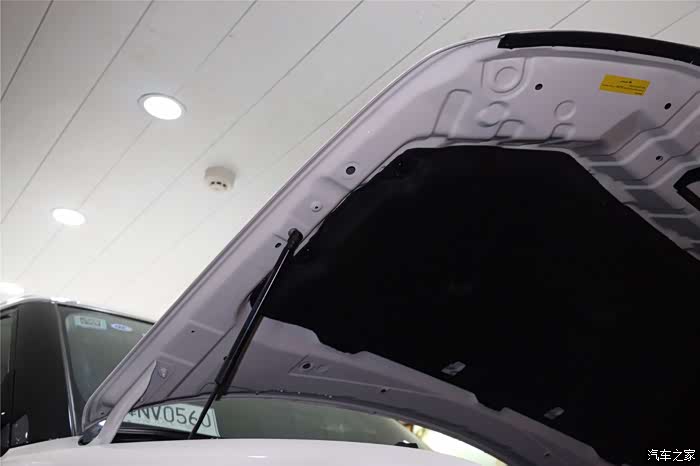

机器盖也配上了!
这里粘贴上关上机盖挤压住密封条!可以阻隔发动机噪音可能不是太明显但是还有一个作用防止树叶及藏动机通过这个缝进入发动机舱!花小钱办大事!其他地方我看了!没必要贴!贴了也是画蛇添足!这几个地方贴上不影响美观!实用性高!不过贴之前也不要忘了使用助粘剂!

【内饰真皮软包】
说实话最早是看的这个案例才改装的内饰!
红黑搭配!
车顶九宫格我不怎么喜欢!所以后来中间设计了一道!做了星空顶!
包真皮!无非就那几种!最次的差不多的超纤皮!寿命五年左右!然后真超!七年左右!然后拉丝!十年左右!然后纳帕皮!十年左右!和音响一样!三分器材七分手艺!有的门板包出来坑坑包包!从侧面反光看起来还有些褶皱!没有膨胀感!砸线工艺差!完全不能接受!还不如踏实用原车的绒布!虽然没有花爱马仕的钱但是可以拥有爱马仕的品质!没有一个线头这是最基本的!然后走线要直!边角处理要好!这才是最重要的!
看了这个门板的细节我非常放心了!
也是改的智能电动座椅!
门板必须包出膨胀的感觉!这是我最基本的要求!QX80大概就是这个效果!
内饰件如阅读灯拉手等等必须更换成和改装后翻毛皮一直不然会很不搭!这些地方必须用进口漆!不然用久了就会掉皮!进口漆扣都扣不掉!还在于喷漆前的处理很关键!
看了上面的图片决定改装的自己车!
这帖子写的我真心累了!大家就看工艺吧!皮子十年八年没问题!而且这车我顶多开五年!五年以后应该全面普及电动了!
我的内饰主要以黑红为主!
门板软不软!看手指按得坑!只要膨胀起来的才能彰显高档!

在沙漠里 坡就是这样的!没到跟前看着向悬崖一样!
下去的了才知道就只悬崖!哈哈!在车里的视角我觉得和开飞机向下俯冲一下!切记一定把轮打直!不要轻易打轮!速度放慢!一定不要松刹车!不然会控制不住的!
