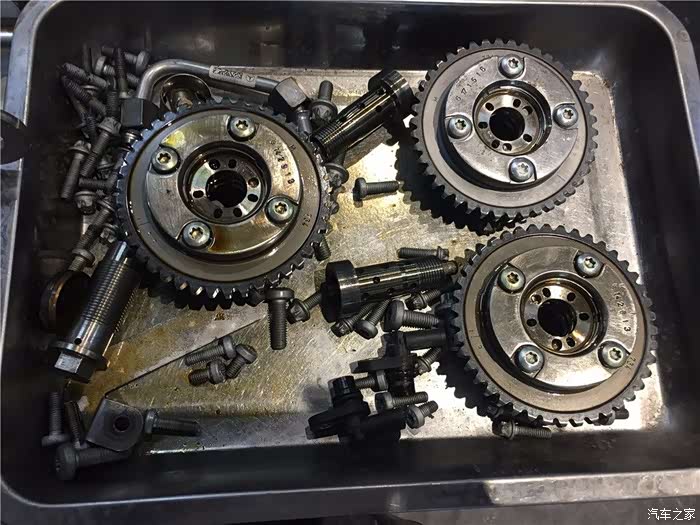

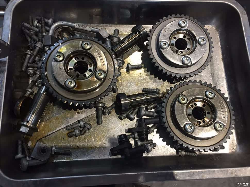

被拆卸下来的凸轮轴调节轮,两个颜色稍深的是旧的,颜色稍浅的是新的。正是这两个调节轮的故障导致的异响,我先进行凸轮轴调节轮的更换,下文我会详细的讲到凸轮轴调节轮到底是哪里出现了问题。
没错,凸轮轴调节轮就是这个东西,真的是不便宜。

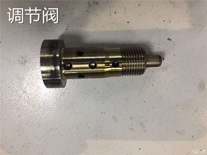

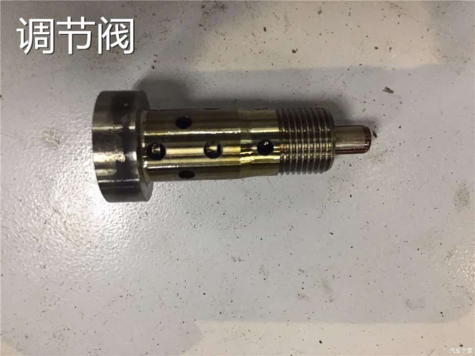

调节阀就是配合凸轮轴调节轮工作的配件,原理就是通过改变油路来改变进入凸轮轴调节轮油液的多少来对调节轮进行调节,说白了就是相当于一个开关,控制着机油 的进出和大小。
这个凸轮轴调节阀真的是让我很是喜欢,即使是这么小的部件上,都加装了机油的滤网,可是对于材质这一块能不能上点心呢?

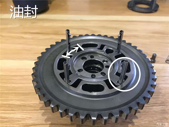

重头戏来了,我会带领大家了解异响的真生来源。这是整个凸轮轴调节轮的全部配件图,1是凸轮轴调节轮的上盖,跟调节阀在同一端,2号是定子跟凸轮轴是相连的,3号是转子跟普利盘整合到一起了,4号是下盖跟3号和1号通过螺栓连接到一起的,形成了一个密封腔室,而2号就是在这个密封腔室的内部工作。
这样就比较好理解了,内部的定子就是在两个箭头的行程内部工作的,对于进气凸轮轴可以提前30度左右,排气凸轮轴可以达到40度,这么做完全是为了配合谐波增压的物理效应和产生内部EGR来提高动力和降低NOX排放标准的。
上图中画圈的小插销是一种金属的油封,主要的目的就是防止腔室中AB两个小腔室的油液互流导致的,这样可以很好的保持油压而不至于在使得正时调整失去了作用。
