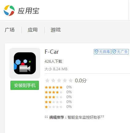

具体是啥app?免费吗?

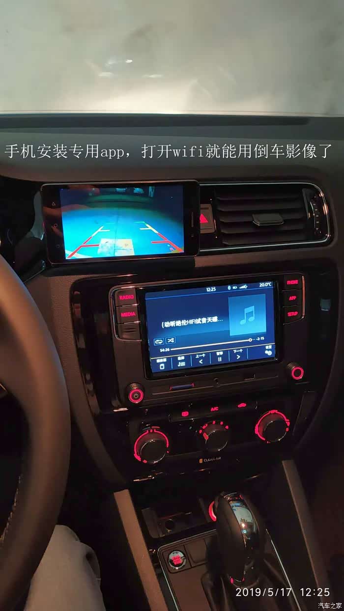

我是你漠哥 2019/05/17 16:28:53 发表在 主楼

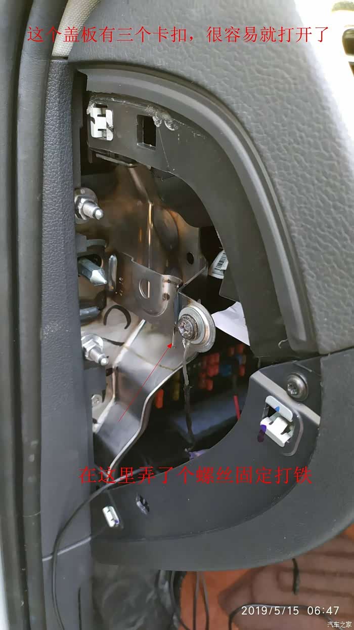

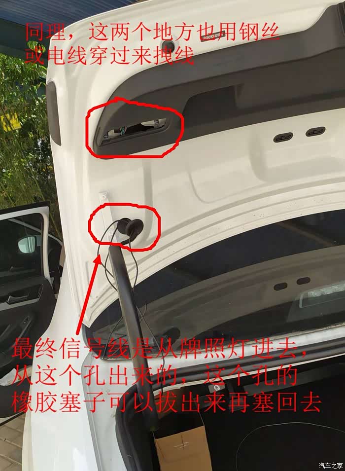

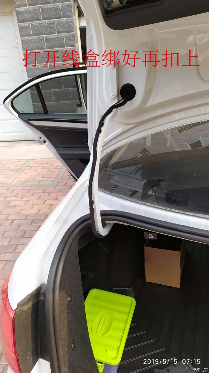

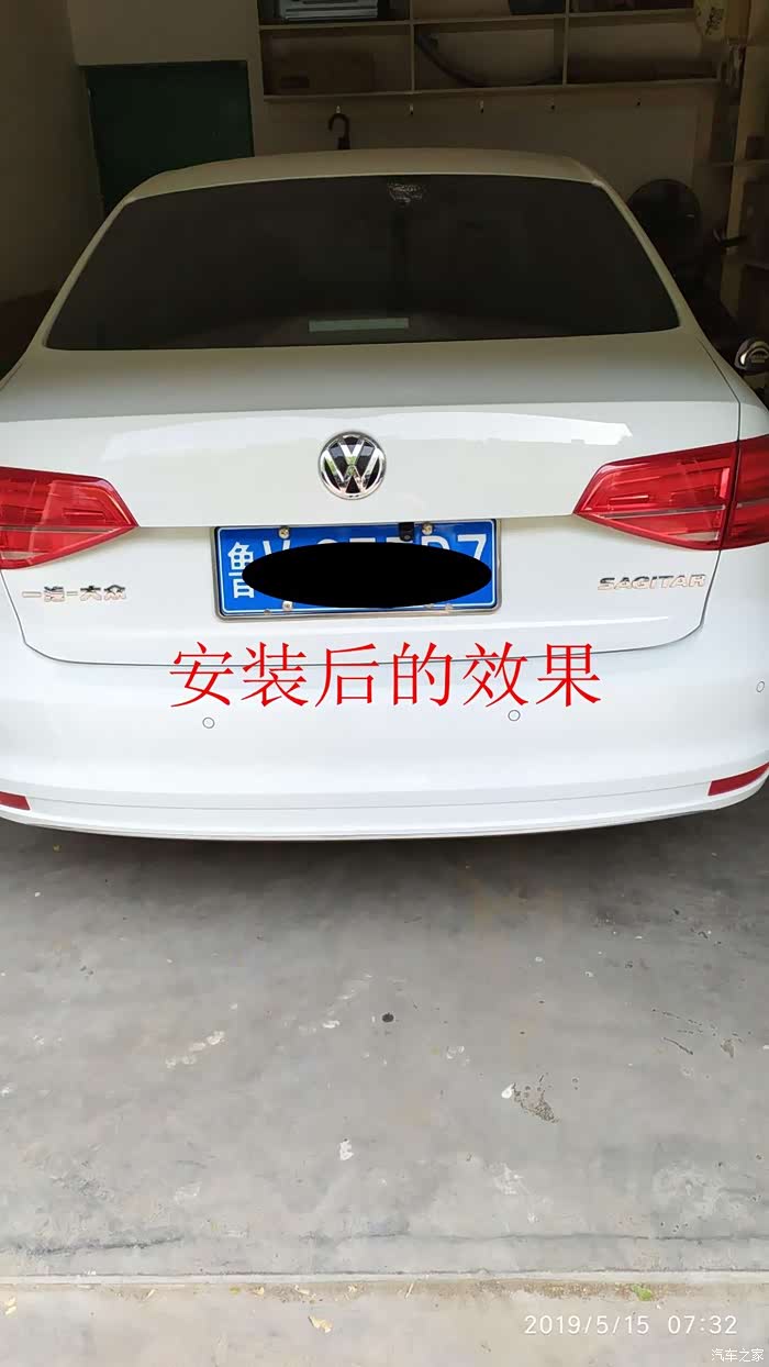

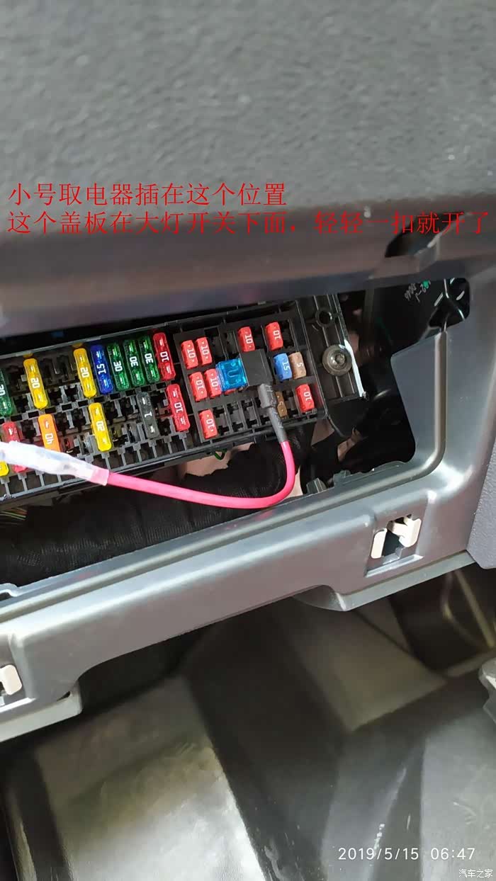

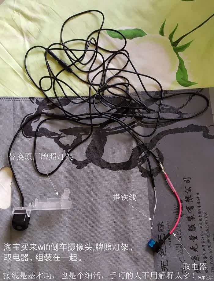

本人1.6L自舒不带倒车影像,本来打算某宝买个扣手的倒车影像找店里给刷机安装,又怕安装工给我弄坏了中控,偶然看到可以用旧手机当倒车影像的显示器,于是就某宝买来几样东西自己动手完成了。把安装过程发出来给大家解解闷,大家也没必要这么做,我是好奇才搞了一下,因为缺点也很明显:一是不美观,二是占地方,三是放在车上夏天暴晒手机有爆炸的可能,四是可能招贼砸玻璃,五是手机需要充电。
锋速小伊 2019/08/26 17:21:05 发表在 15楼
请问楼主,这个倒车影像是不是得手机常亮才行?不是那种挂倒档才亮屏吧?
