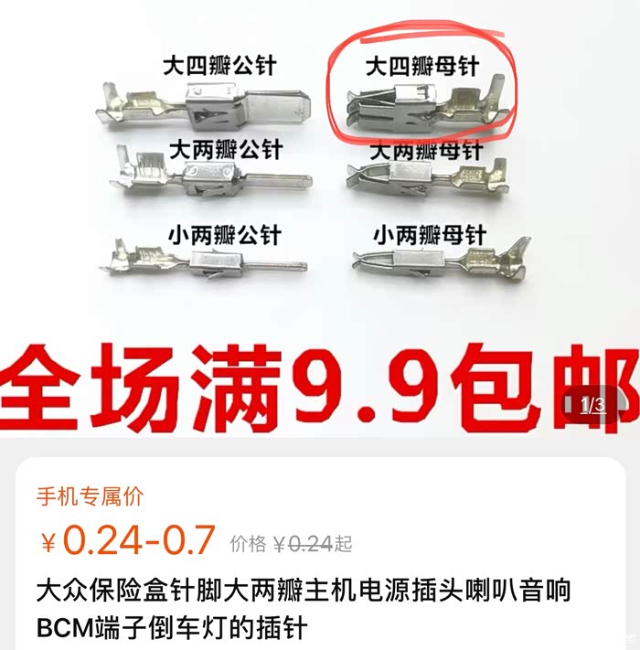

想省事,可以直接从原车ASD插头接电源到功放,但考虑哈曼功放功率比ASD大的多,原车电源线面积不太够,故改从副驾驶后保险盒取电到功放,记得保险盒取电的时候在火线连一个保险片,这样安全些,功放负极搭铁
保险盒取电要买个大4瓣母针,插到保险盒最下层,母针接4平方电源线至功放

手套箱后面的保险盒最下方那一排,随便找个空位,把4瓣插头插上,引出电源正极至功放,记得串联个保险片。
