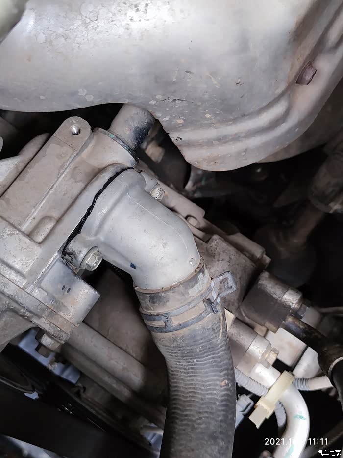

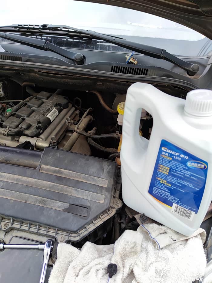

加防冻液排空气,先倒一瓶(看到水箱放水口有流出时再拧紧放水螺丝)直到液面在MAX刻度不再下降时,发动车子,这时防冻液会下降,水壶会看到 有气泡冒出,再补(不超过MAX刻度),嫌慢踩油门2K转,发动机快速升温,直到风扇转动(不停的补液)直到液不再下降(这时风扇会一直转动不停的)然后熄火,等几分钟,液又会下降一点,再补上,然后再发动车子,如有下降再补液,这时水温也上来了,风扇是不转的,因为节温器打开了,循环了,不踩油门应该是不会转的,出去跑了几KM回来风扇还是不转,等待几分钟后风扇转了,大约转了30秒左右就停了,正常了,以前是一直转不停的!(维修完成)大家参考 !

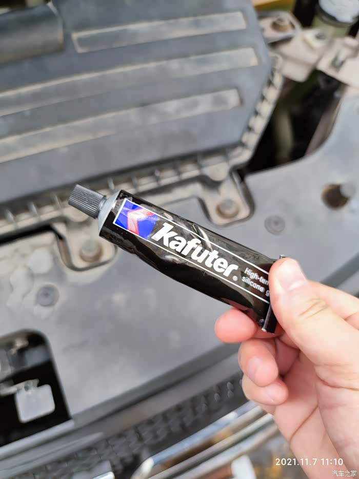

用的这个密封胶

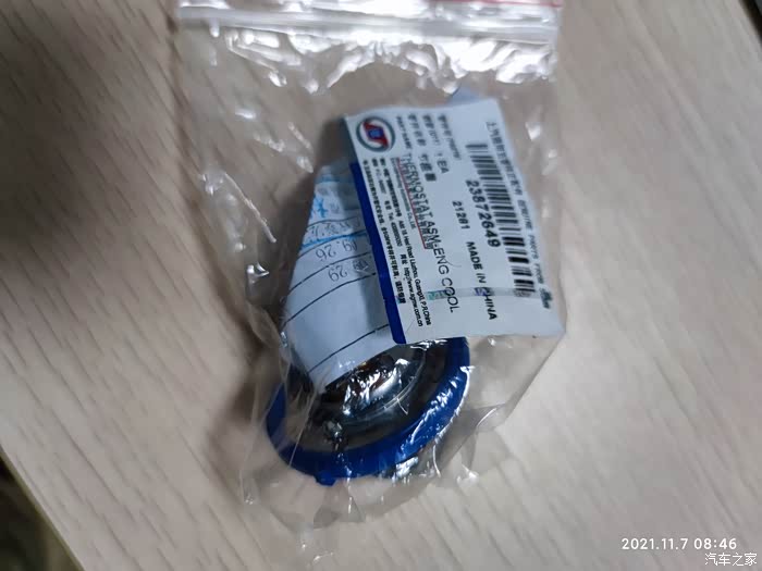

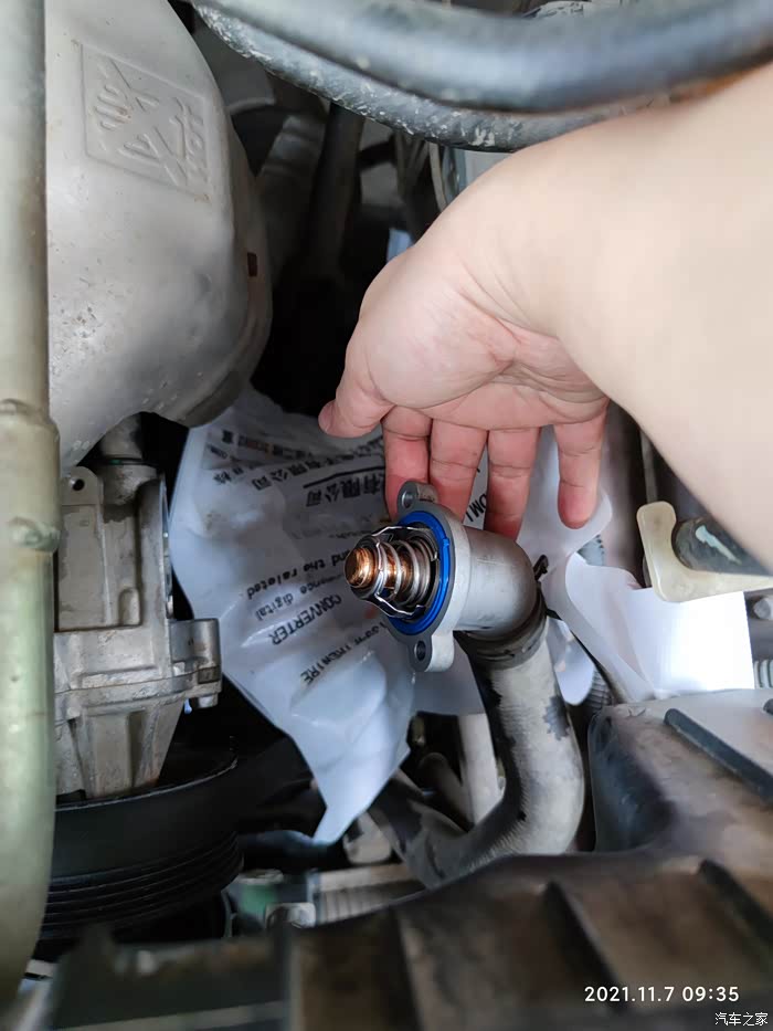

装上新的(据卖家说是原装的),安装时不要装反了,上面 有一个凹槽对准,打上密封胶,对上拧好两个螺丝就行了

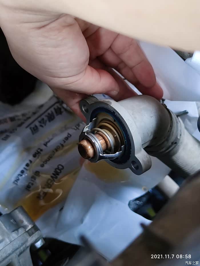

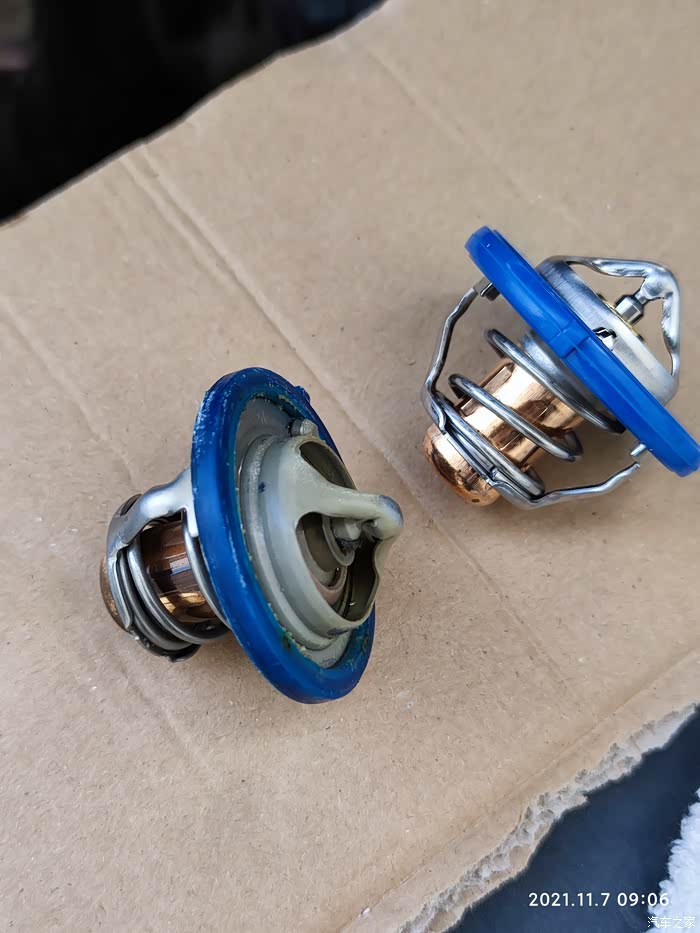

新旧对比,左边旧的,上面有一层不知道是什么玩样的东西,看起来不怎么行了,右边的是新买 的,大家参考!

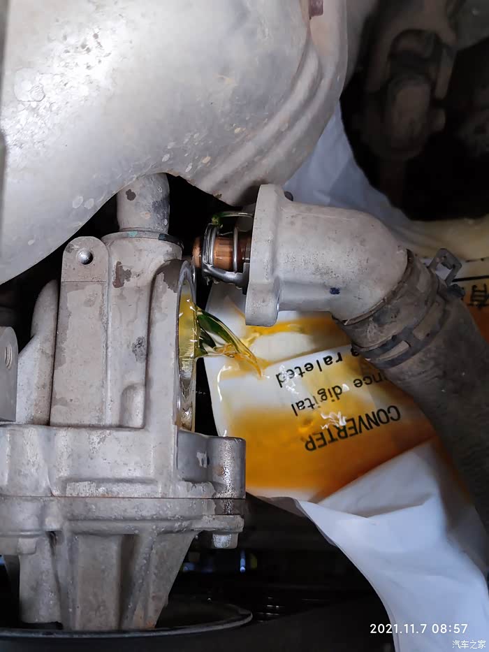

开拆(冷车环境下),两个螺丝,10号扳手很好拆(放出来这个液看起来还很好,当时买的好贵的,三瓶2KG的100多元,浪费了),然后打开水箱下的那个放水螺丝,最后打开水壶盖子,放干净!

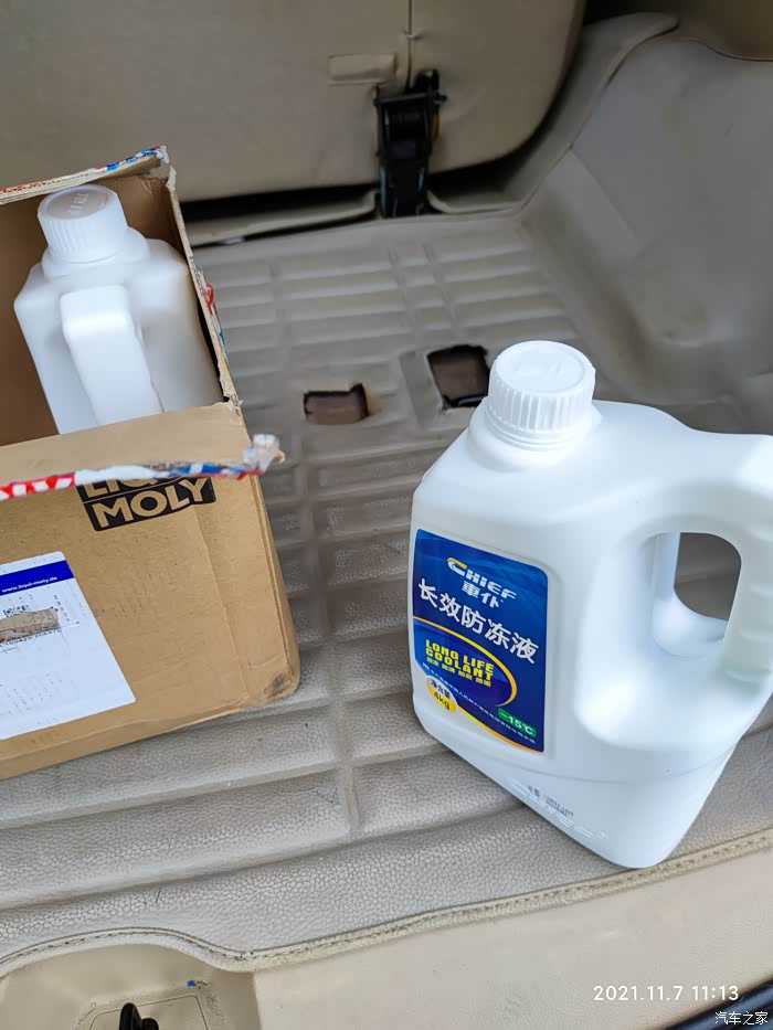

JD买 的两瓶,共8KG防冻液
TB买 的82度节温器
