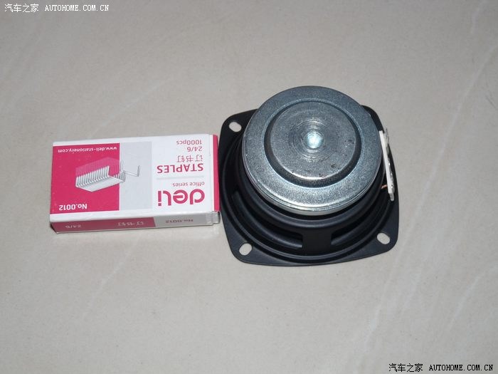

特别注明的是,本喇叭为“钕(发音:nv,女)磁铁”,磁力是氧磁体的5-10倍。马上给大家演示一下。何为钕磁铁,请问度娘。
看一下屁股吧。
拆下原车喇叭,拆车过程就不重述了,坛子里有,我也是学的他们的,的确太紧了,需要注意的是,拆的过程不要着急赶时间,用工具顶住,让它有一个变形的适应时间,最后一点一点加力,就下来了,因为G6的中控台虽然是硬塑料,但这种材质比较特殊,类似比橡皮擦硬10倍的东西,不是我们见到的电视机外壳那种塑料,实际上是有一定软性与弹性的,也不割手,用刀子很好切割。估计是为了在非常时刻降低对人的伤害吧。

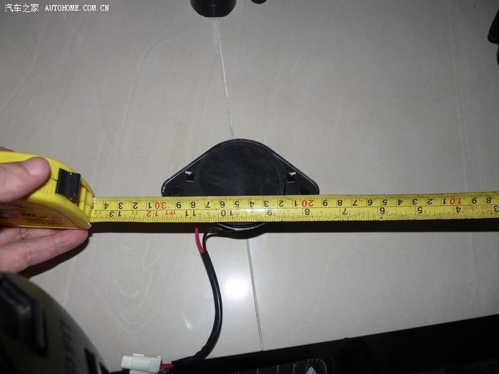

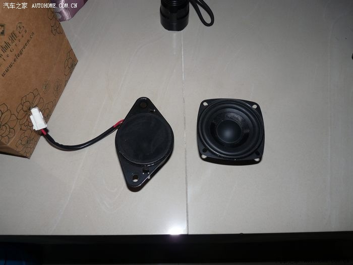

九牛二虎之后,原车的拆了下来。对比一下
原车安装孔径95MM左右,高43MM,直径68MM。
别看磁铁外皮比原车略大一点,但是磁力那不是一个档次的。
可以将两盒订书钉提起,下面还可以吸东西。安装的过程中,这家伙吸力太大,总是把各种铁质物品吸过来,特别是原车上的两颗螺丝帽,烦不胜烦。

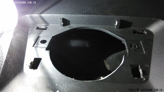

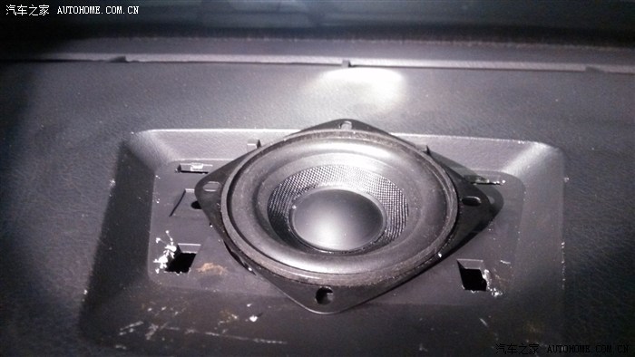

试一空间与位置情况,这样不行,对角孔距太长,放不进去,左右安装孔也用不上,比原车的还短点。
这要好像可以,要修边,车头方向有两个小柱顶住了。
修边的结果,其实只修了两个毫米不到,最后你会看到修下来的一点皮毛的。

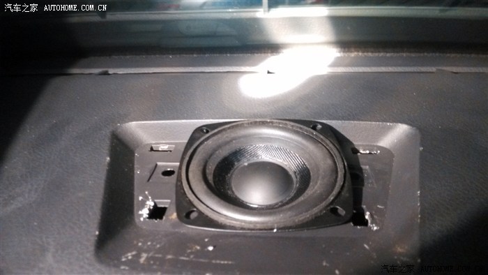

好像可以了哦。

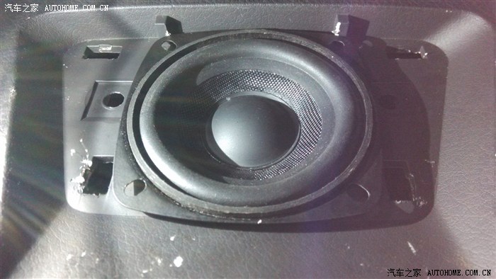

在两个小柱子上切一个小口,刚好把金属边嵌进去,稳当了。原来的卡扣位置一点不影响,我没让他完全贴下去,留一点,再用螺丝上紧,这样,喇叭就稳固在里面。如果追求贴合,我担心位置切大了,反而喇叭会摇动就麻烦了。
接上线头,准备就位了。
安装到位的样子。只需要上两颗约一厘米长的螺钉,前面小柱子上的切口完全可以固定,没必要画蛇添足了。
原来的孔位还是那个孔位。
开音乐播放,哈哈哈,这下真的不一样呢。成功了。

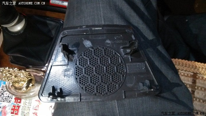

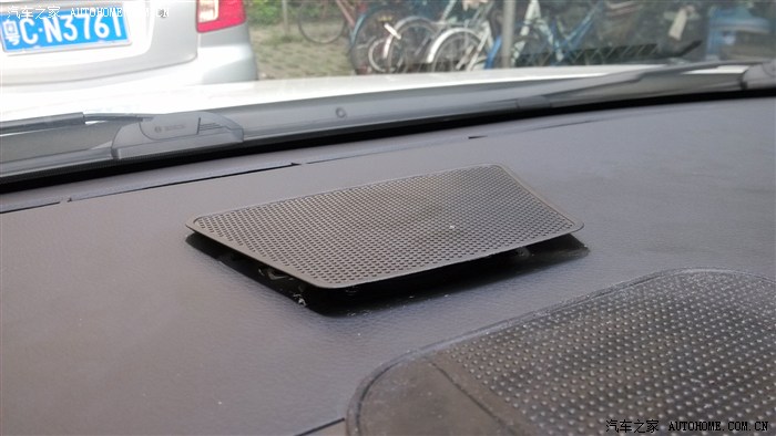

原画盖板的确通透性有点不好。试了一下,盖和不盖,有影响的,但不大。

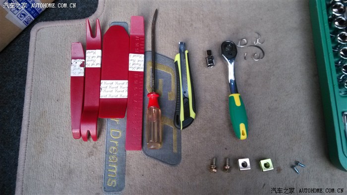

最后看看,此次任务的工具,也有他们的功劳。

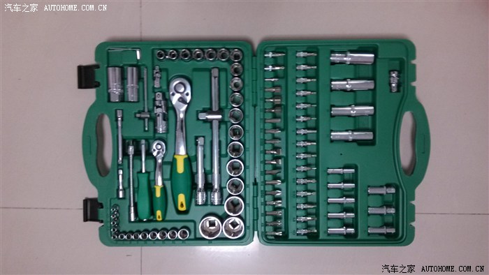

最后再秀一下好基友送给我的汽车工具94件套吧,没办法,折腾的人就好这口。
